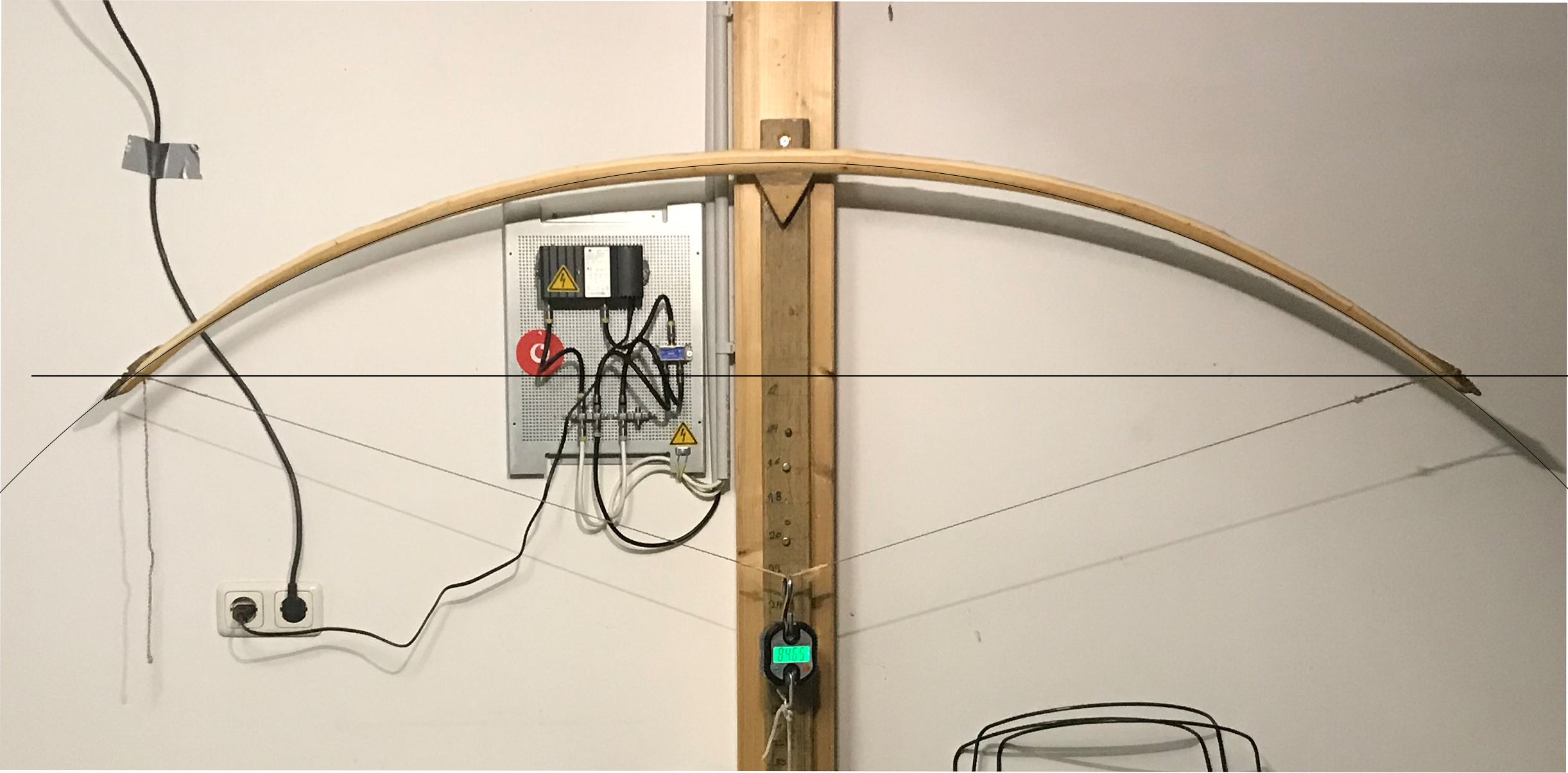

Neumi hat geschrieben: 11.01.2023, 19:07 Du kannst auf keinen Fall sagen dass 2#/Zoll allgemeingültig ist, es kommt einzig und allein auf das Zuggewicht des Bogens an.
Allgemeingültig ist das nicht... ich sagte ja ich habe diese Erfahrung gemacht ;D Aber ich vergesse halt immer mal wieder, dass die meisten Bögen für Kunden die ich baue zwischen 30-45#@32'' Zoll haben und da legt der Bogen die letzten 5'' nicht mehr so viel zu... Die Bögen für mich sind sind leider weniger geworden... Es wird Zeit von den 100# mal auf die 120# zu wechseln, aber nicht mit dem Daumen sondern auch mediteran... ;D Ich mute meinem Daumen schon genug zu.
@Stephan wo kommt die Eibe denn her? Die beste die ich bis jetzt unter den Fingern hatte kam aus der Schweiz...

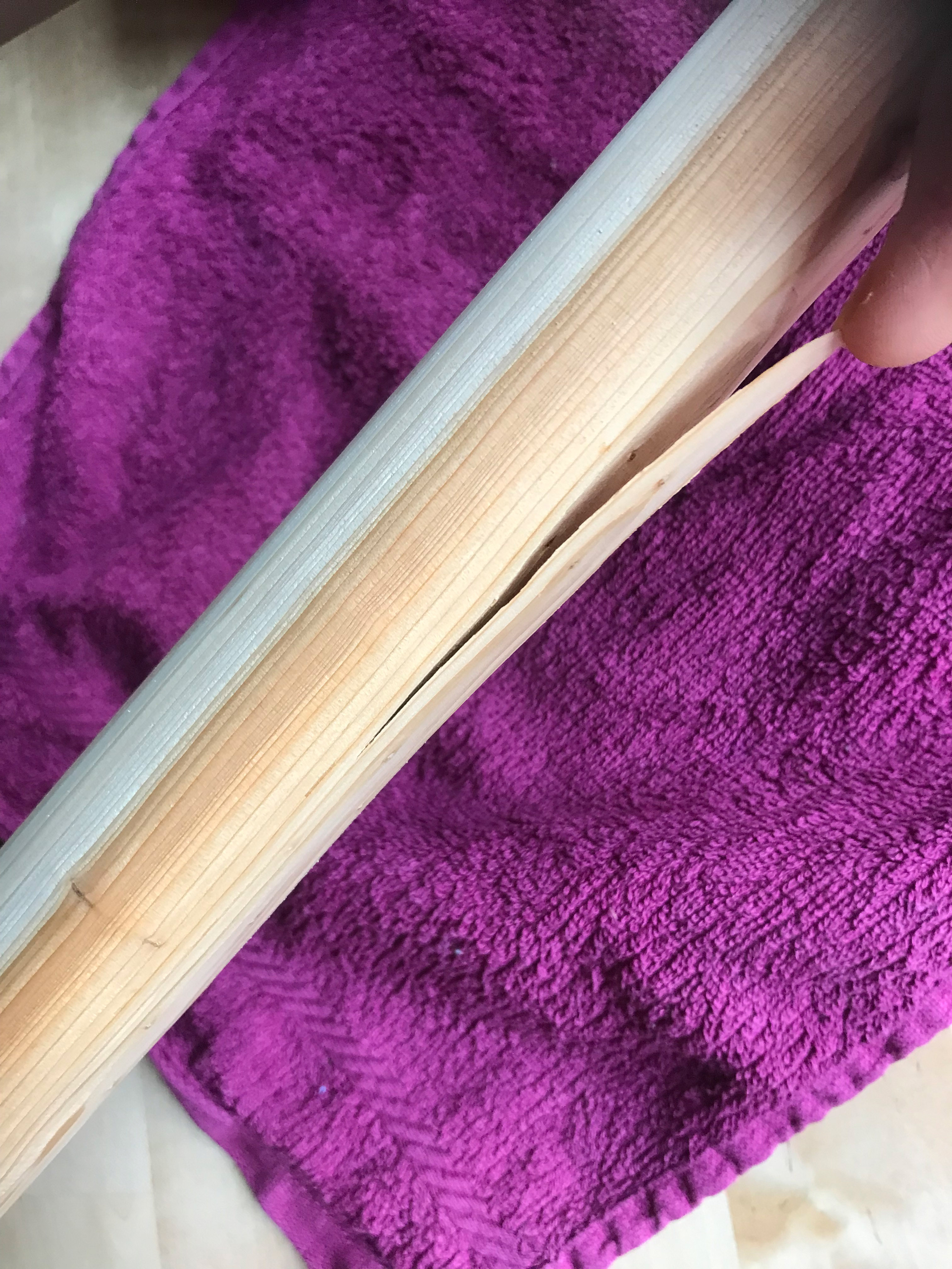

Heute ist schlecht. Beim Runtertillern ist im Bauch ein Span aufgesprungen. Der Bogen ist nicht gebrochen, aber ich bin tierisch erschrocken.
Vermutlich bedeutet das, dass ich das hohe Zuggewicht bei dem Bogen vergessen kann. Weil ich aber jetzt sehr weit gekommen bin, und das Holz an und für sich eine gute Figur gemacht hat, habe ich beschlossen: Ich lasse es drauf ankommen. Also habe ich Epoxi angerührt, tief hinten rein geföhnt und den Span fest umwickelt. Morgen ist er trocken, dann schaue ich weiter.
Der Kern in dem Holz ist sichtbar nicht perfekt. Weite Teile haben einen tollen Glanz an der Schnittkante und schneiden sich auch sehr geschmeidig. Andere aber eben nicht. Vielleicht kann ich diese Stellen in den Griff kriegen? Sind Wicklungen möglicherweise ein sinnvolles Thema?

Oh ... Reinfönen von Harz hätte auch gemacht und eine Wicklung drum. Wo ist denn die Stelle genau? Bei welchem Zuggewicht warst du denn gerade? So wie es aussieht geht der Riss nicht sehr tief oder? Bei meiner 95# Eibe ist auch eine Wicklung drum, da sich beim Deflex heraus biegen auch ein Spahn aufgestellt hat. Der hält mit der Wicklung bisher ohne Probleme. Ist natürlich keine Garantie für deinen.
Je nach dem bei welchem Zuggewicht du gerade bist und wo die Stelle sich befindet und der Riss nicht zu tief ist, fällt er vielleicht komplett heraus ;) Also Ruhe bewahren...

Solche Schweinereien kenne ich nur bei Ringschäligkeit - das hier sieht aber nicht danach aus. Wenn's beim schneiden so garnicht glänzen will, kenne ich von Holz mit Bläue.

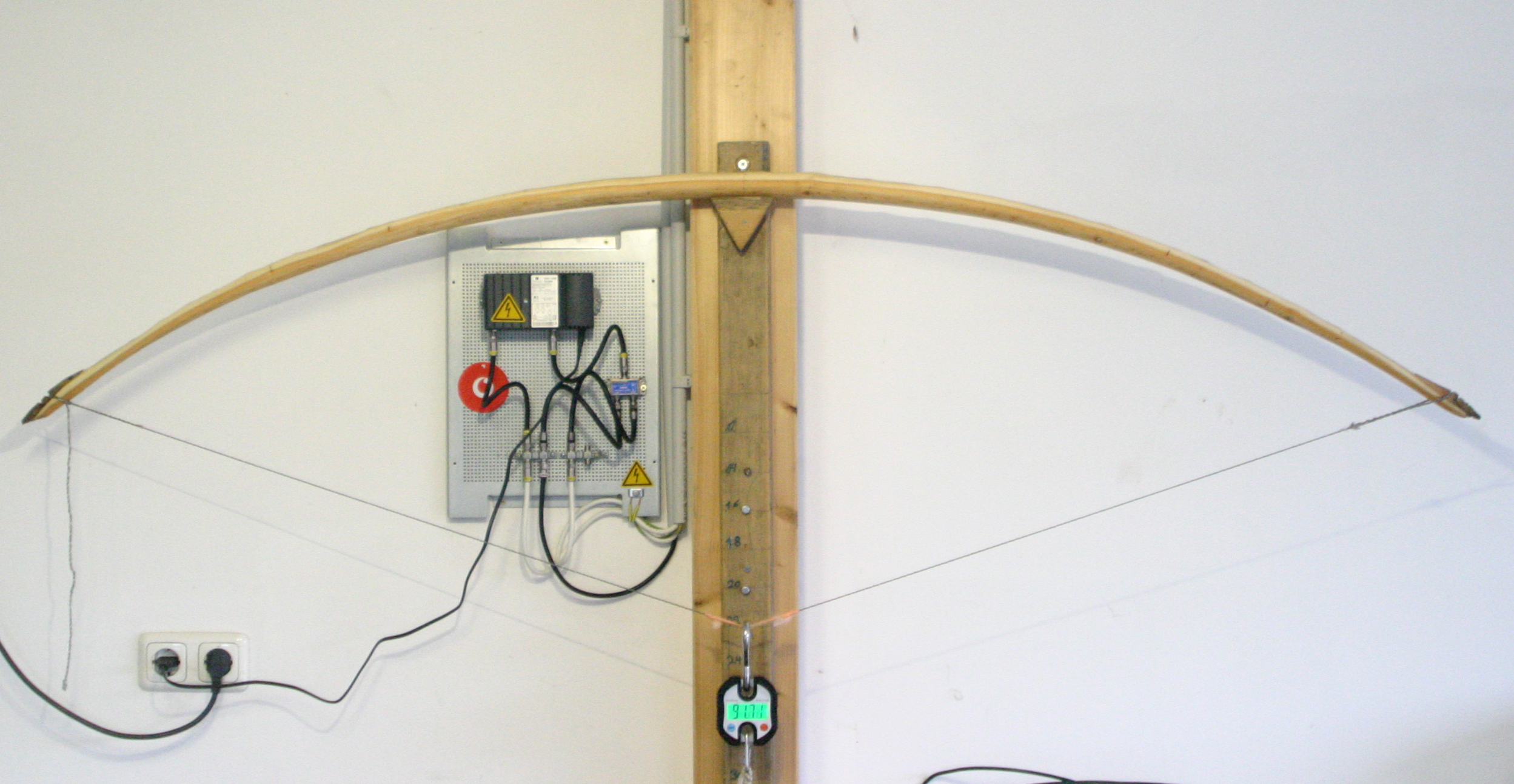

Also: Geklebte Stelle scheint zu halten. Habe ihn gerade ein paar Mal bis 22 gezogen, mit viel Schweiß auf der Stirn. Ergebnis:
Weil ich gestern mittendrin aufgehört habe, ist der Tiller jetzt deutlich aus der Spur. Und weil mir heute das Licht ausgeht, wird auch nicht mehr viel passieren. Ob ich morgen Zeit habe, weiß ich noch nicht, werde es aber kaum schaffen, die Finger komplett davon zu lassen. :)
Zuggewicht ist nur wenig verändert gegenüber vorgestern. Werde also morgen den rechten Arm angleichen und dann vorsichtig weiter abtragen.
Grüße!

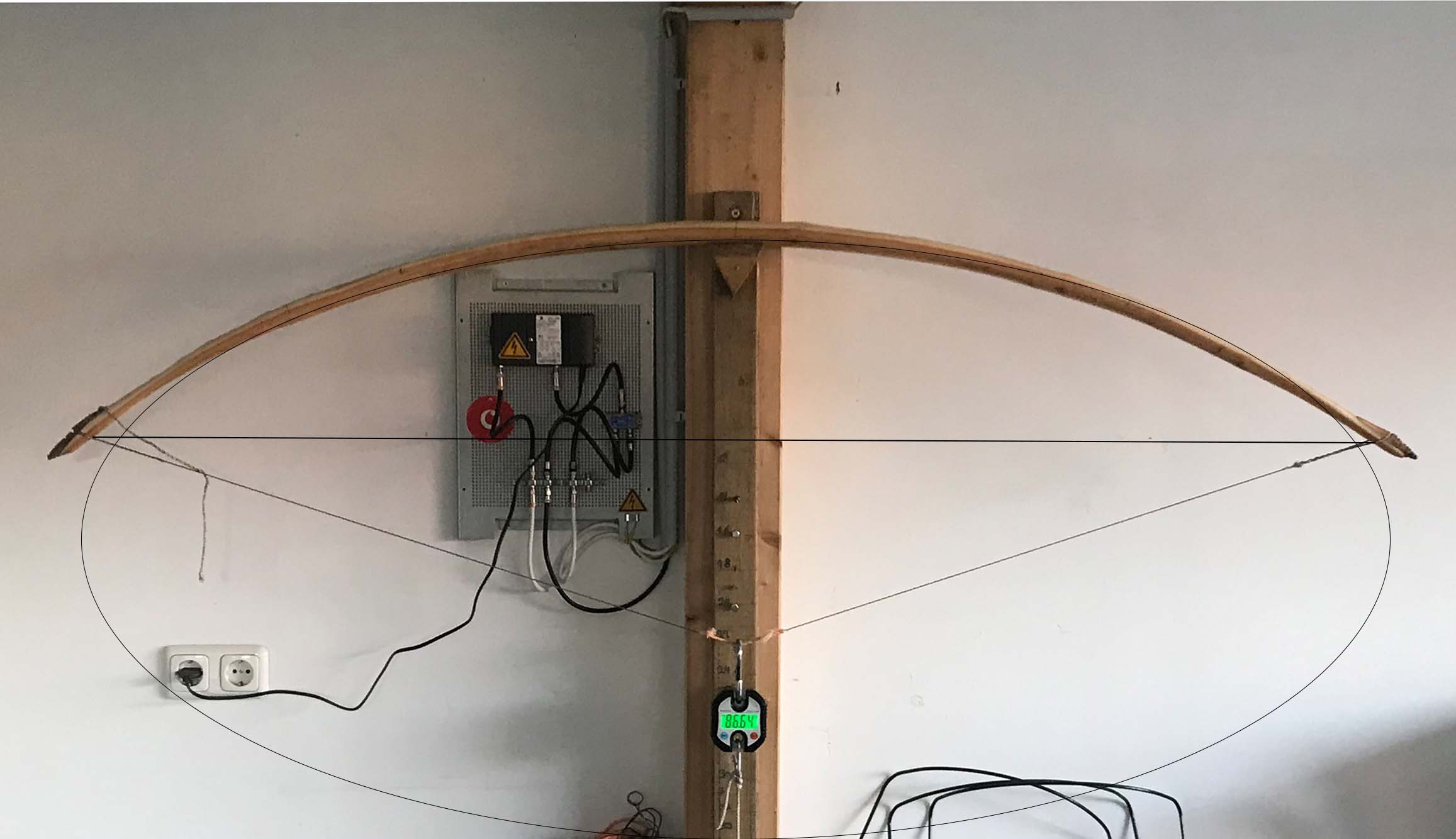

heute bin ich wieder mit dem Bogen beschäftigt. Tiller stimmt fast wieder:
Aber mir ist was Seltsames aufgefallen. Nämlich hatte das Teil vorgestern bei der letzten Messung bei 22 Zoll gut 86 lbs. Heute bei der ersten Messung, also nach insgesamt drei vorsichtigen Durchgängen mit Ziehklinge und Feile steht er auf 91 lbs - 22 Zoll. Geht meine Waage dermaßen ungenau? Oder gibt es für sowas eine Erklärung? Ich mach mal weiter. Dann gehts jedenfalls definitiv runter mit dem Zuggewicht...

@stefan73:
Dafür gibt es ein paar Erklärungen:
- zum einen gehen Waagen, egal ob digitale oder simple Federwaagen, auch mal kaputt. Also mal mit anderer Waage gegen messen.
- dann braucht man einen Selfbow nur eine Sekunde länger im Auszug lassen und schon beginnt das Zuggewicht nachzulassen. Holz ist eben nicht vollelastisch im physikalischen Sinne. Das heißt: Wenn die vorherige Messung zu tief lag und die neue schnell gemacht wurde, sind bei dem hohen Zuggewicht schon mal 5 lb Unterschied drin
- weiterhin: Temperatur! Wurde bei der selben Temperatur gemessen? Kaltes Holz wirkt stärker.

Ich tippe auf die zweite Erklärung, vielleicht mit bisschen Temperatureinfluss. Heute habe ich weitergemacht und jetzt gehts langsam abwärts. Der Stand sieht jetzt so aus:
So langsam nähere ich mich einem Bereich, den ich in absehbarer Zeit werde ziehen können. Arg viel Material will ich also nicht mehr wegnehmen. Das dürfte insofern kitzlig werden, als dass ich den kompletten linken Arm behandeln muss, abgesehen von der Schwachstelle kurz vor dem Tip, um die Ungleichmäßigkeit rauszukriegen - stimmts, oder liege ich falsch?
