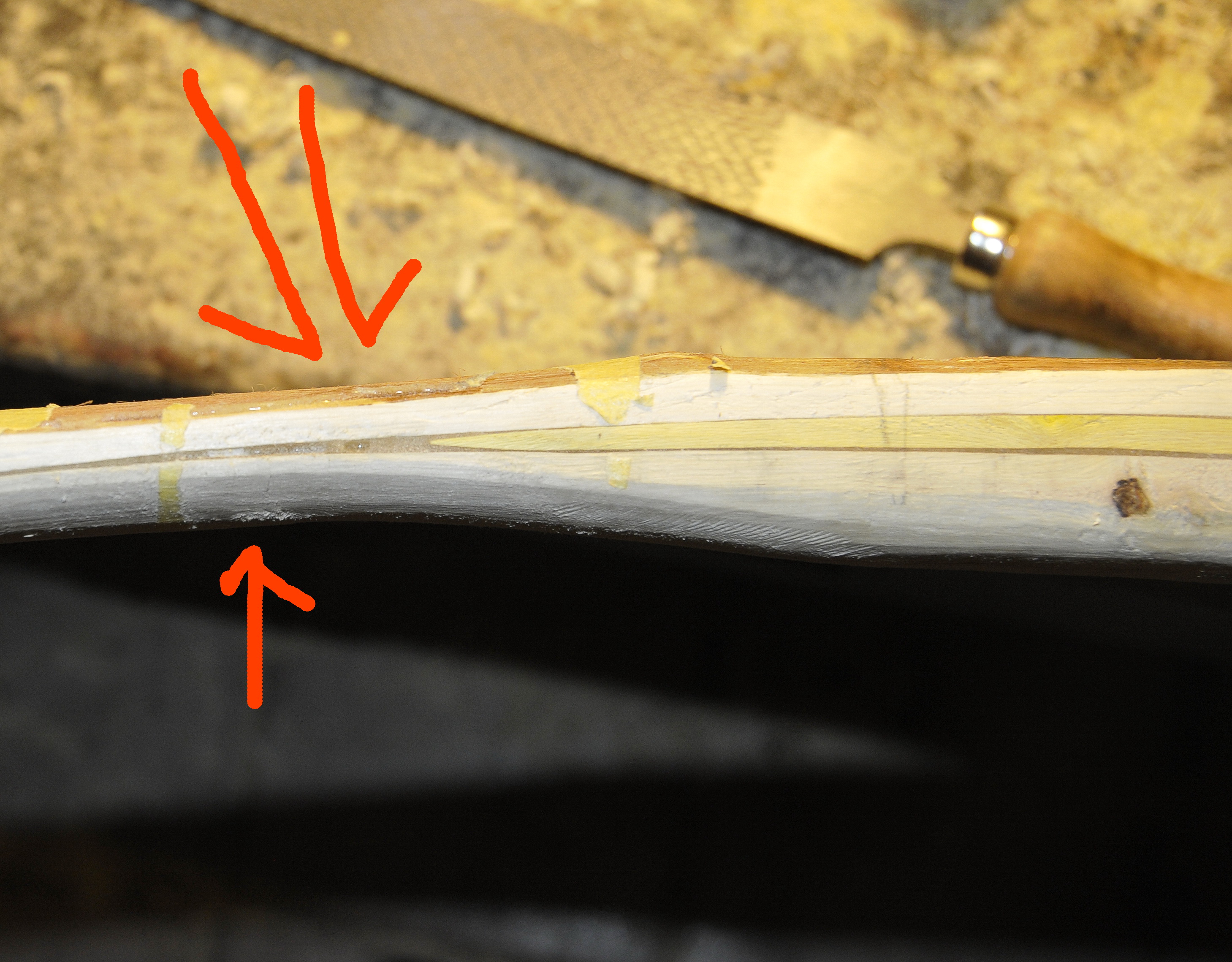

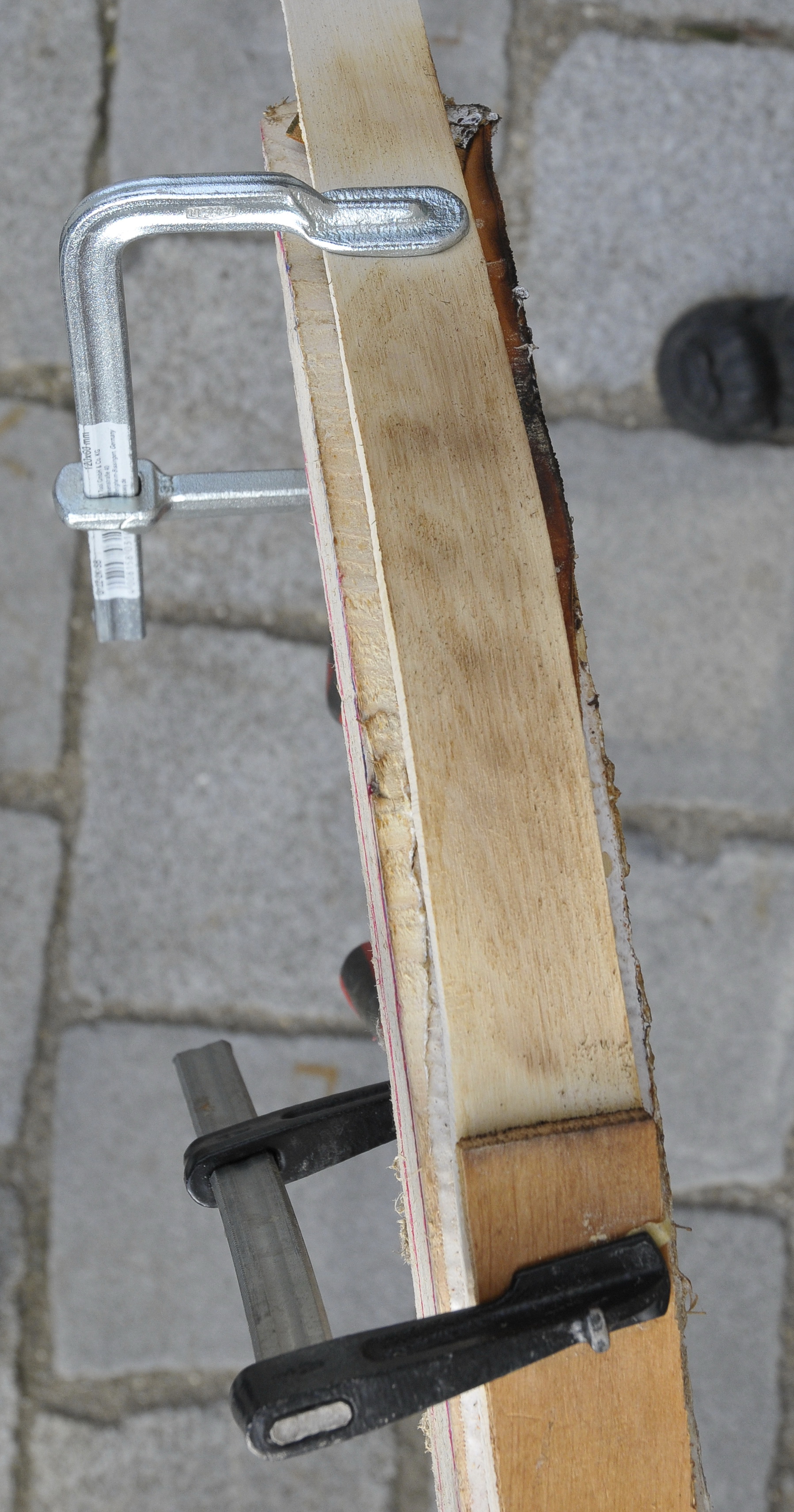

@ Hieronymus, das Problem liegt vermutlich in der grosse Fuge, ich wollte im Griffbereich ein dünnes Stück Berberitze einfügen, aus optischen Gründen. Die grosse Klebefuge ist vermutlich nicht so druckstabil wie die Hainbuche, in dem Bereich hat es am Bauch geknittert. Ich werde das Haselbacking runtersägen, ist ja eh viel zu dick und Hainbuche habe ich noch genug.
Ich werde es noch mal versuchen, aber das dauert hab momentan keine Zeit und Lust.
zu grosse Klebefuge im  fade out Bereich

Ja ganz wie du willst... ;) Ich würde nur beim nächsten mal, den Rücken viel schmäler als den Bauch machen. Das beugt Knitter vor.

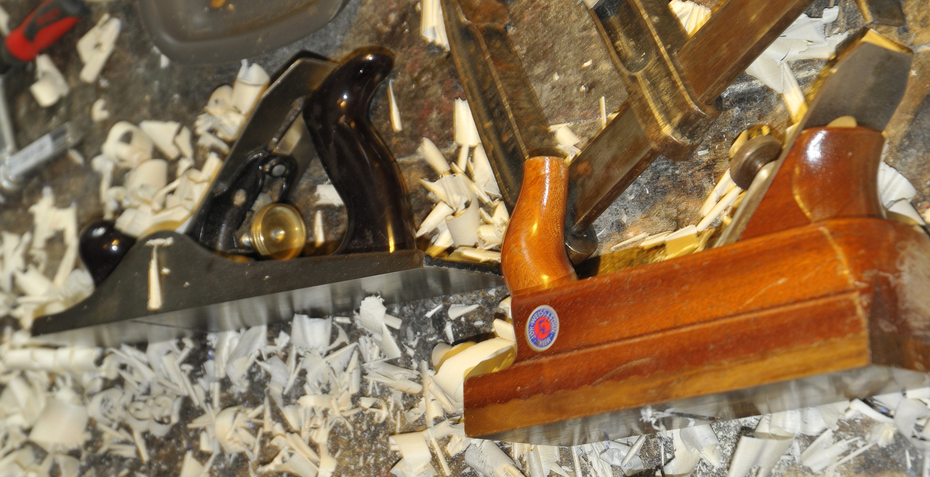

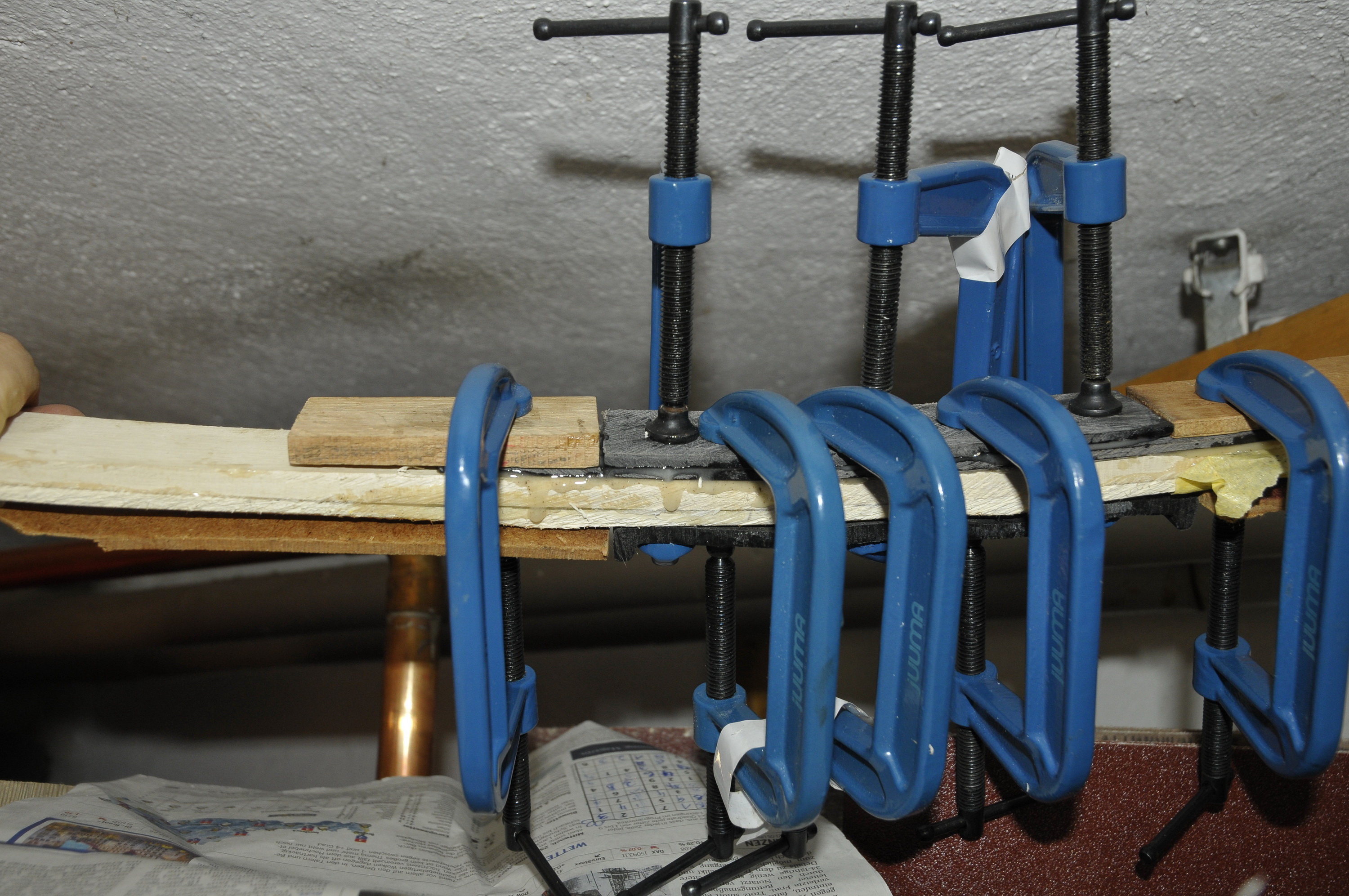

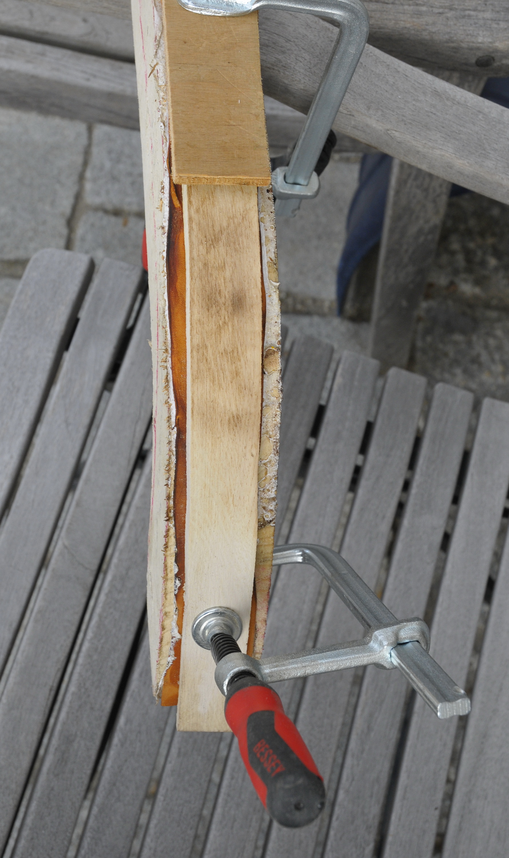

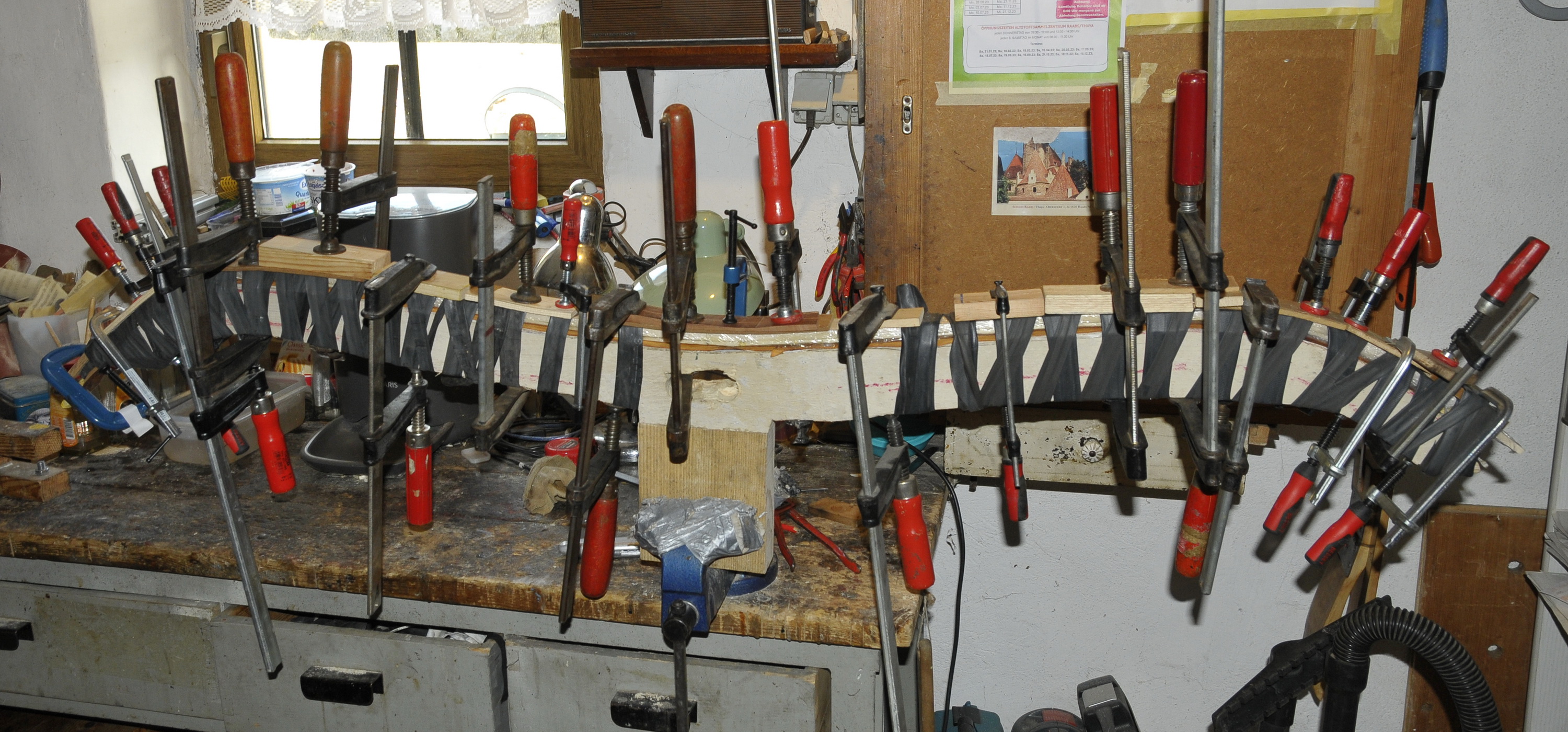

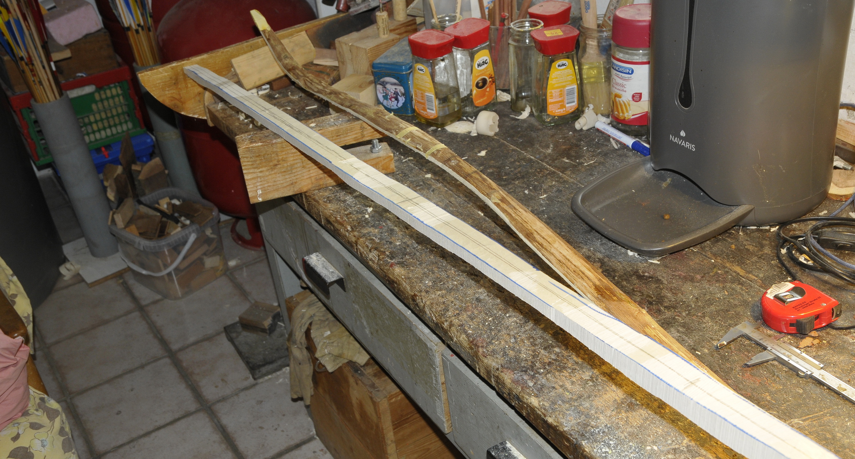

Ich hab das missglückte Konstrukt Hasel/Hainbuche heute ausseinandergesägt, ging ganz gut.
Mit der Raspel habe ich die Reste der Hainbuche vom Haselbacking geraspelt.
Danach habe ich noch einmal ein Laminat von der Hainbuche gehobelt, hab leider nur Handhobel, ist echt mühsam.
Dann ab zum Bandschleifer, das Haselbacking habe ich 6mm auf 4 mm geschliffen, die Hainbuche hat ca. 1,3 cm auf 6 mm.
Danach die Hainbuche mit der HLP in form getempert, etwas nach draussen zum abkühlen und danach das ganze wieder mit Epoxy zusammengepappt. Das reicht mir für heute, ob ich damit fertig werde, kann ich nocht nicht abschätzen.

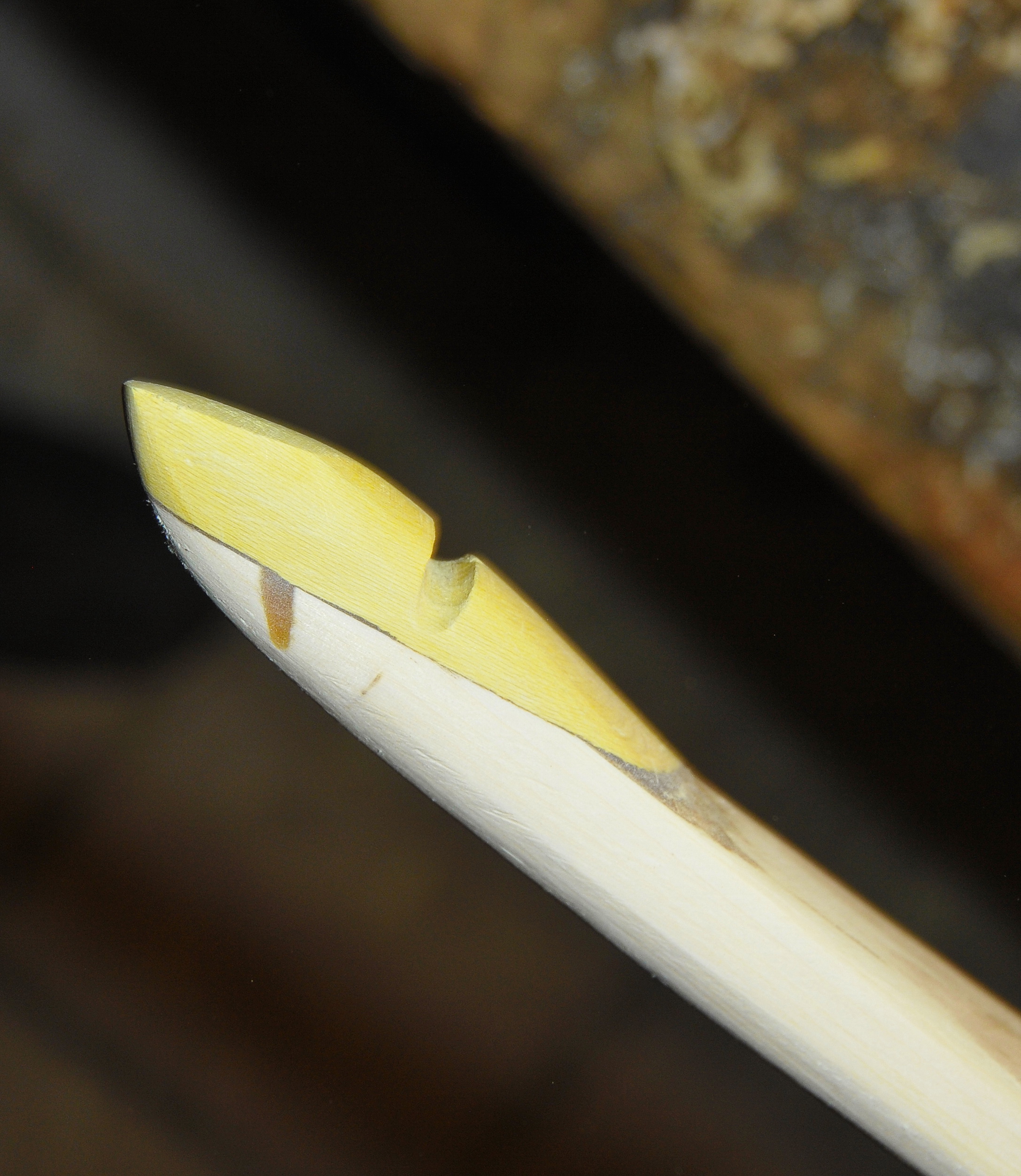

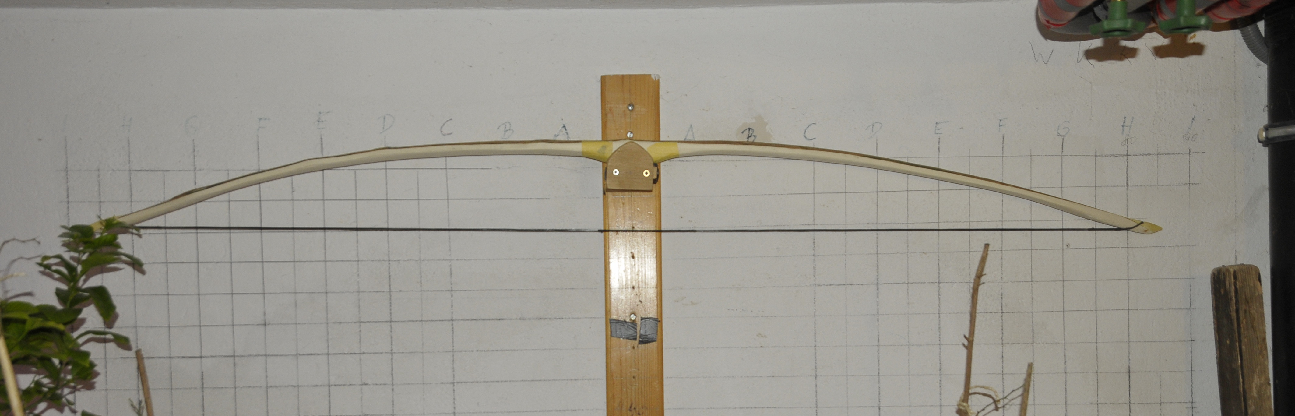

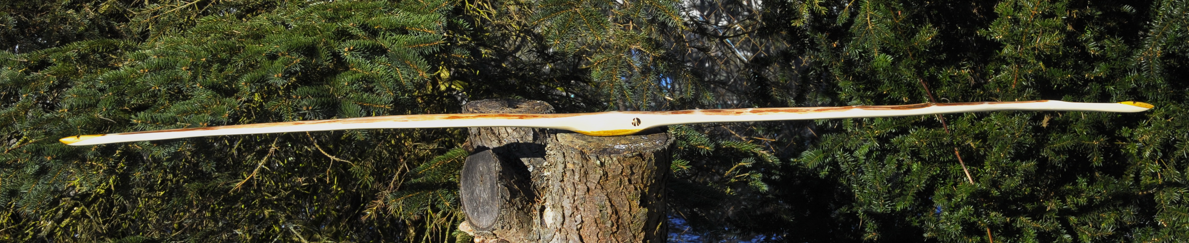

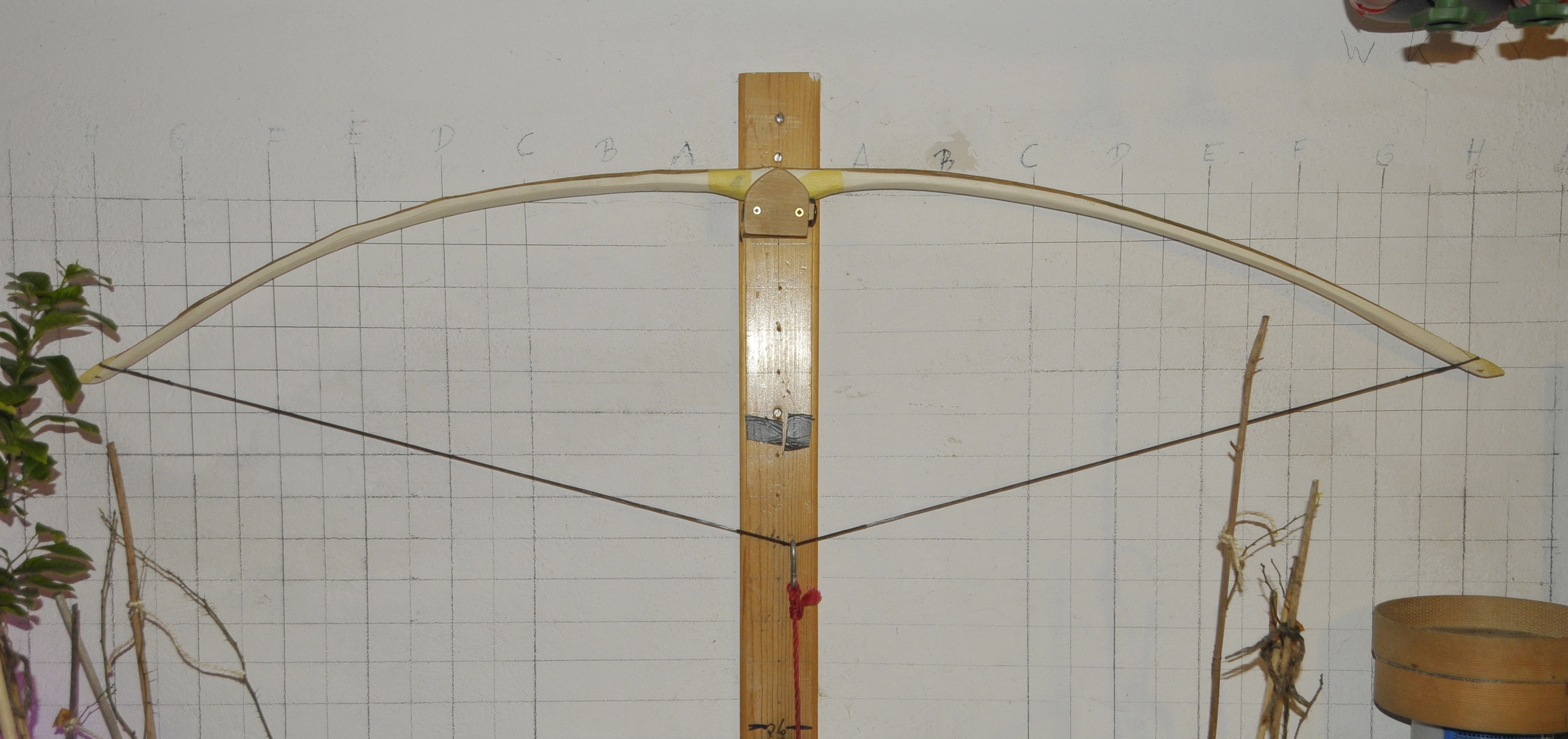

Heute habe ich die Hasel/Hainbuche Kombi ausgewickelt und im Griffbereich auf der Unterseite 2 Hornplatten zur Verstärkung mit Epoxy angeklebt, da er im Griffbereich zu dünn ist. An den Enden habe ich Overlays aus Zwetschge und Berberitze aufgeklebt und dann ab zum Trocknen.
Der Haselselfbow ist fertig, er hat nun 47# @ 27", ist mir momentan zu stark, aber schwächen möchte ich ihn auch nicht.
