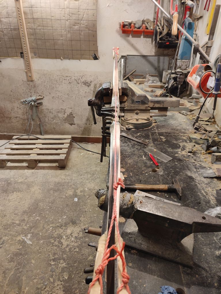

Hier habe ich für mich einen neuen Rekord aufgestellt...Der Bogen war so gut vorgetillert am Schraubstock, dass ich ihn nicht mehr tillern musste, sondern seht selbst. ;D

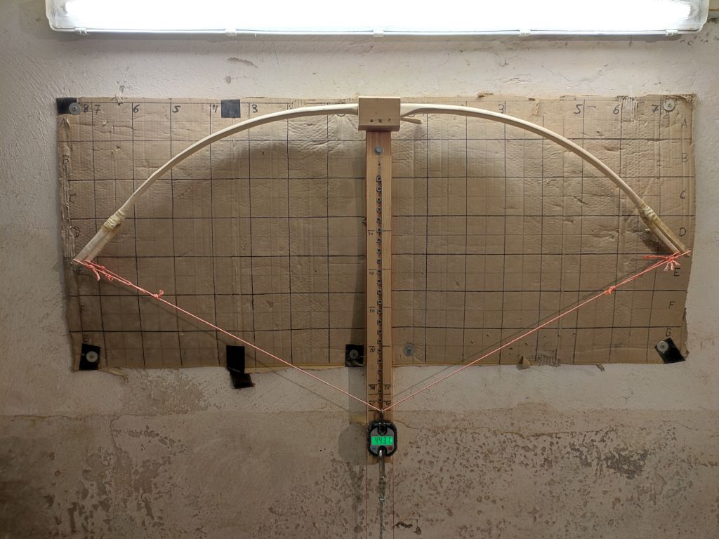

das erste Aufspannen:)
dann ein bisschen ausgezogen...
Dann auf Vollauszug gezogen... passt ... so darf das immer gehen:)

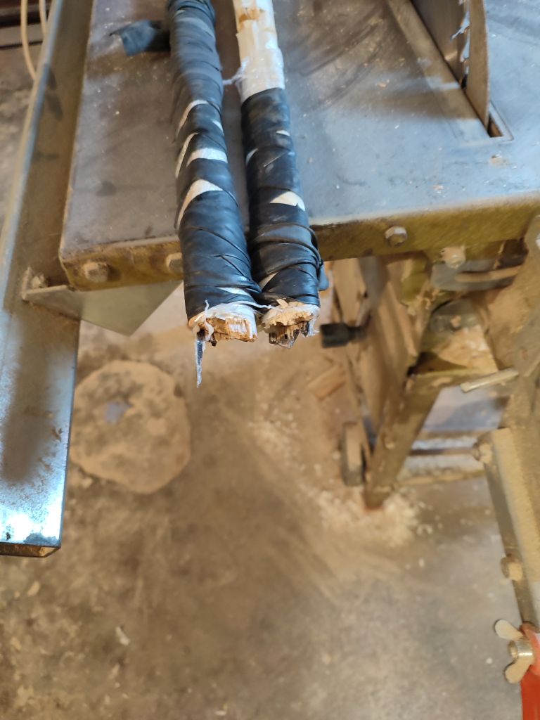

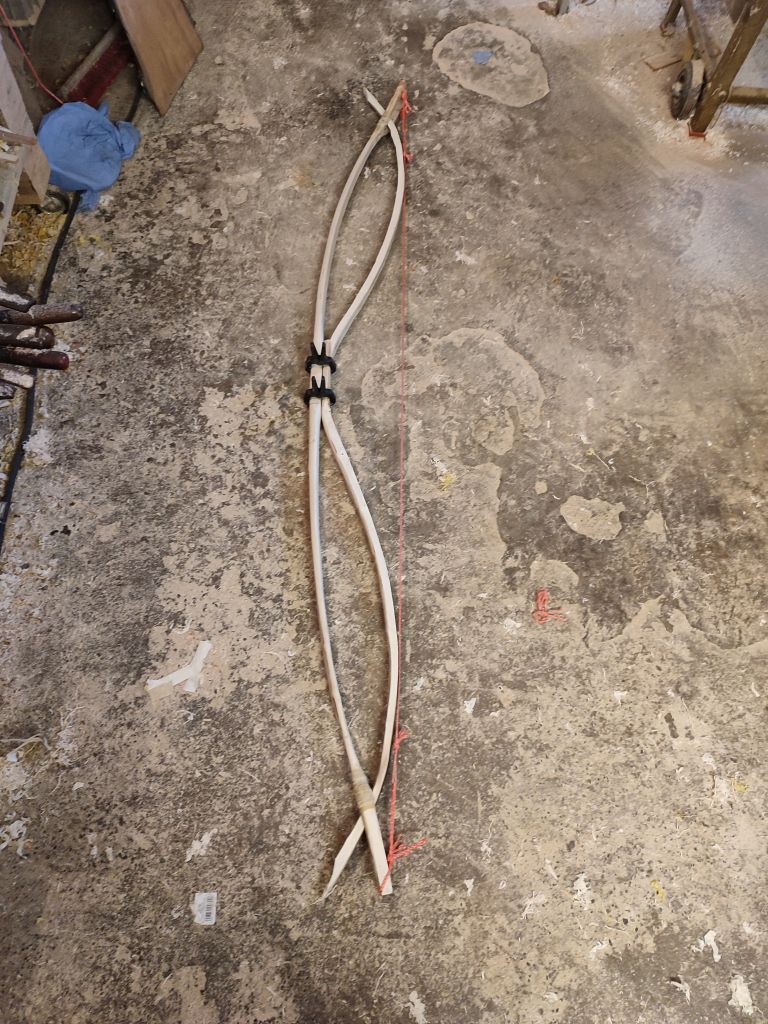

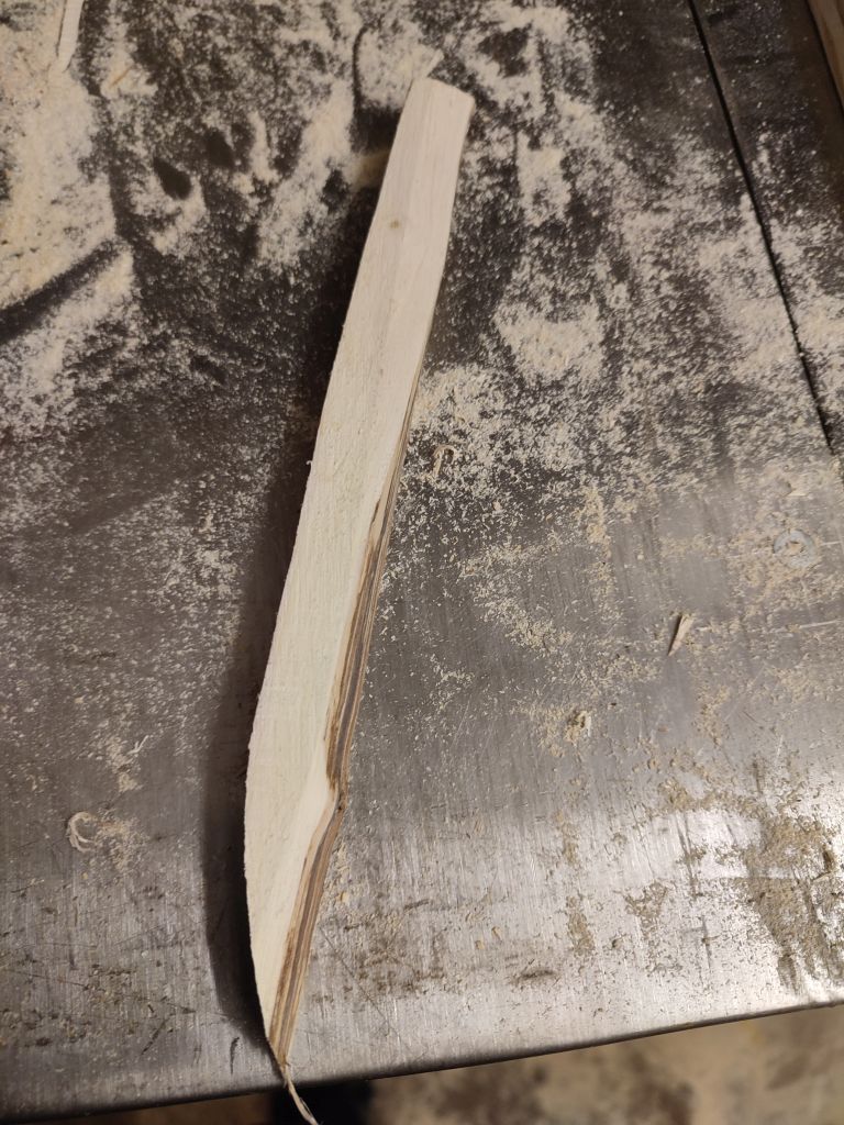

So die Fichte /Hasel ist raus... beim Rückwärts aufspannen ist er samt dem Horn gebrochen... er wollte kein Bogen werden ::)
das Horn war einfach schei.e , deshalb ist es beim Osmanen schon gebrochen

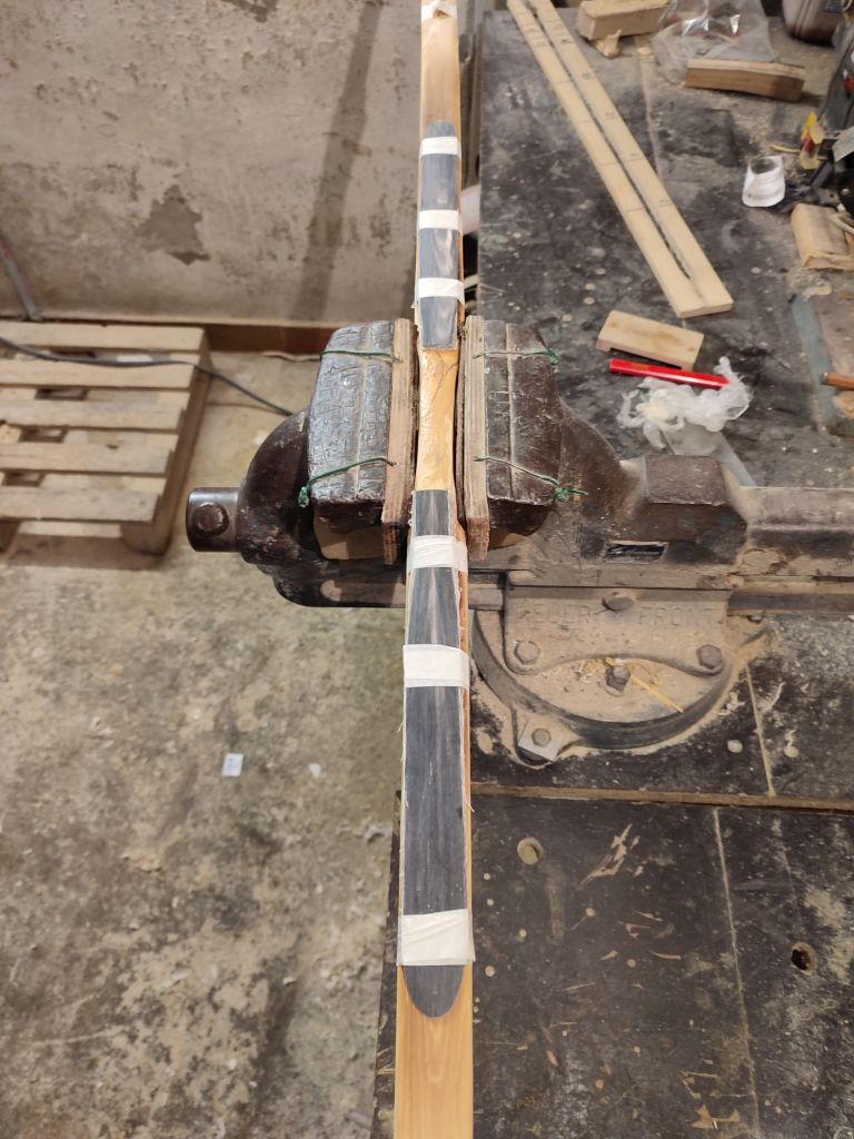

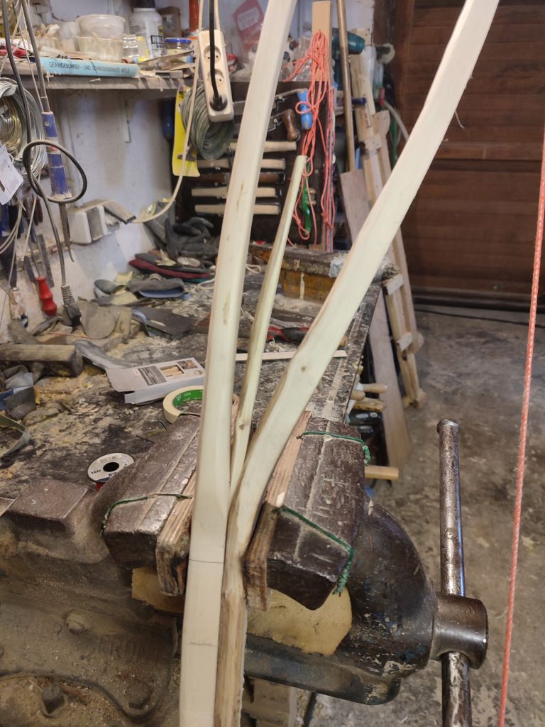

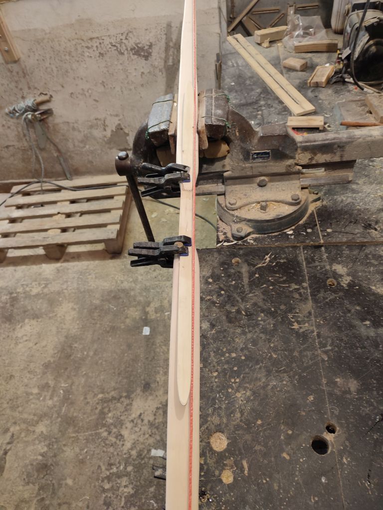

Der Hasel Navi Bogen ist gut voran geschritten. Heute wurde der Innenbogen mit dem Hauptbogen verheiratet ;D Das war ein gefummel... bis alles soweit passte...

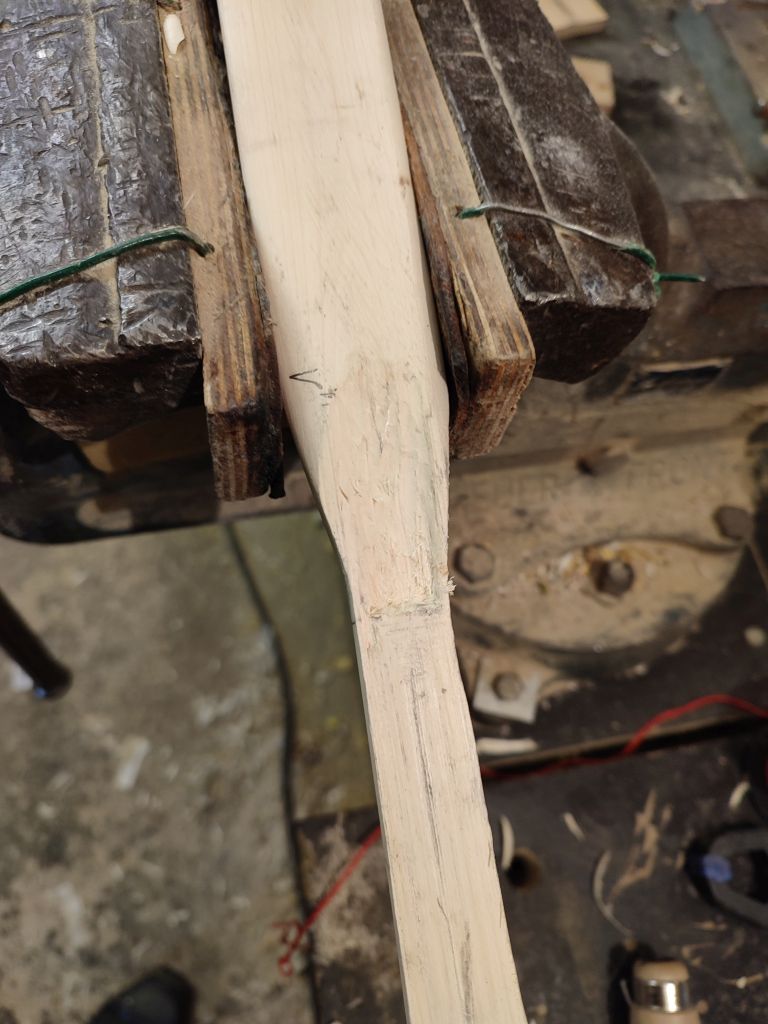

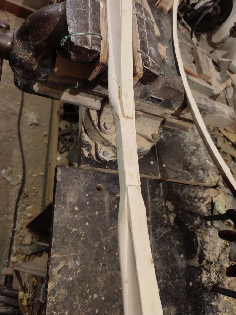

Nachdem der Griff in der Dicke reduziert wurde, erste anprobe
dann die Wurfarme für den innen liegenden Stab angepasst
erste Anprobe
erste Anprobe

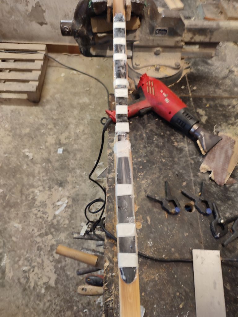

Stäbe eingeklebt
Stäbe eingeklebt
Flächen vom Kleber befreit
erste Anprobe mit allem

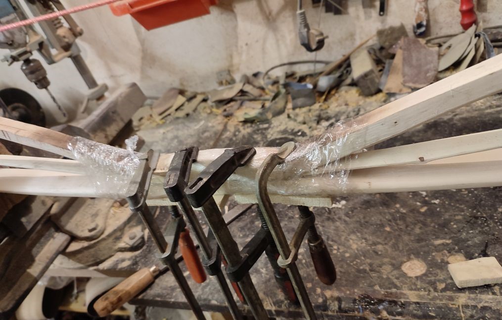

Innenbogen mit dem Hauptbogen verklebt und das abgeschnittene Griffteil oben drauf geklebt
schön festziehen
schön festziehen
fast alles in Flucht... der Innenbogen ist halt Natur gewachsen:)
Morgen bekommt der Griff eine Sehnenwicklung und dann geht es die Tage zum Tillern. Mal sehen was sich alles verändert hat ;D

Chirurg hat geschrieben: 26.01.2023, 07:35 Sehr beeindruckend! Auf welche Griffdicke und Breite bist Du gekommen? Woraus machst Du die Rollen und die Achse? LG Stephan
Also der Griff ist 4,7cm dick und 2,5cm breit, aber das wird noch reduziert und es kommt noch eine Wicklung drum. Ob ich die Rollen verbaue weiß ich noch nicht mal sehen...es kann sein, dass ich nur Filz zum gleiten drauf mache. Wenn ich Rollen machen sollte, dann verwende ich das vom Hasel übrig gebliebene.
Neumi hat geschrieben: 26.01.2023, 09:24 Die Rollen kommen doch in die Gabeln. Dann müsste die Standhöhe deutlich höher werden, wenn ich nicht irre.
Die Rollen würden in die Gabel kommen und die Standhöhe wird noch höher. Die Bilder wurden ja gemacht, als ich den Griff in der dicke Reduziert habe. Noch mehr Standhöhe hätte bedeutet, dass der Griff wahrscheinlich mit gebogen hätte.

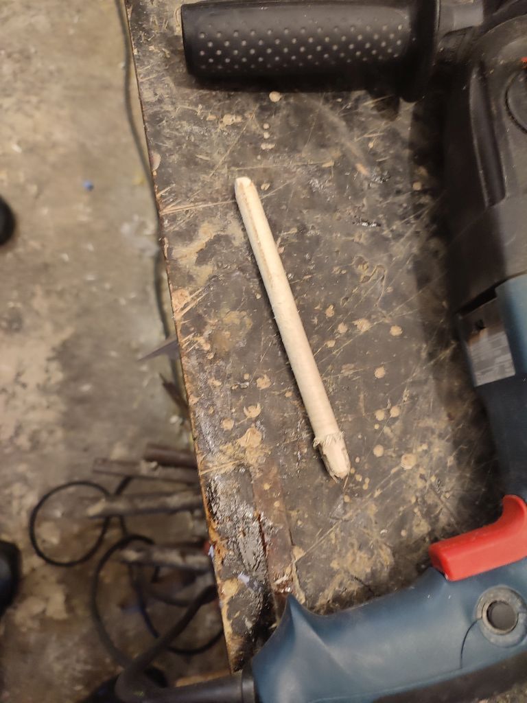

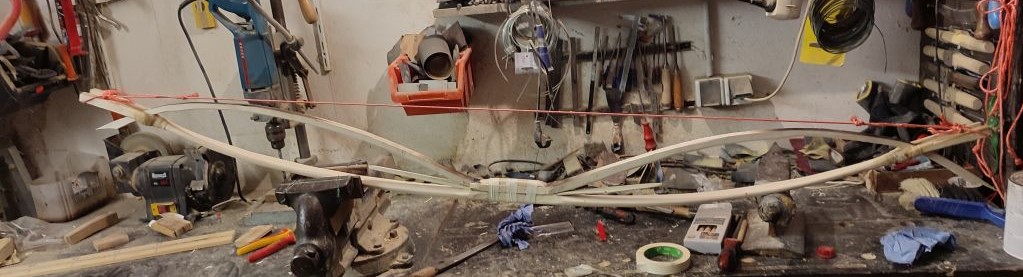

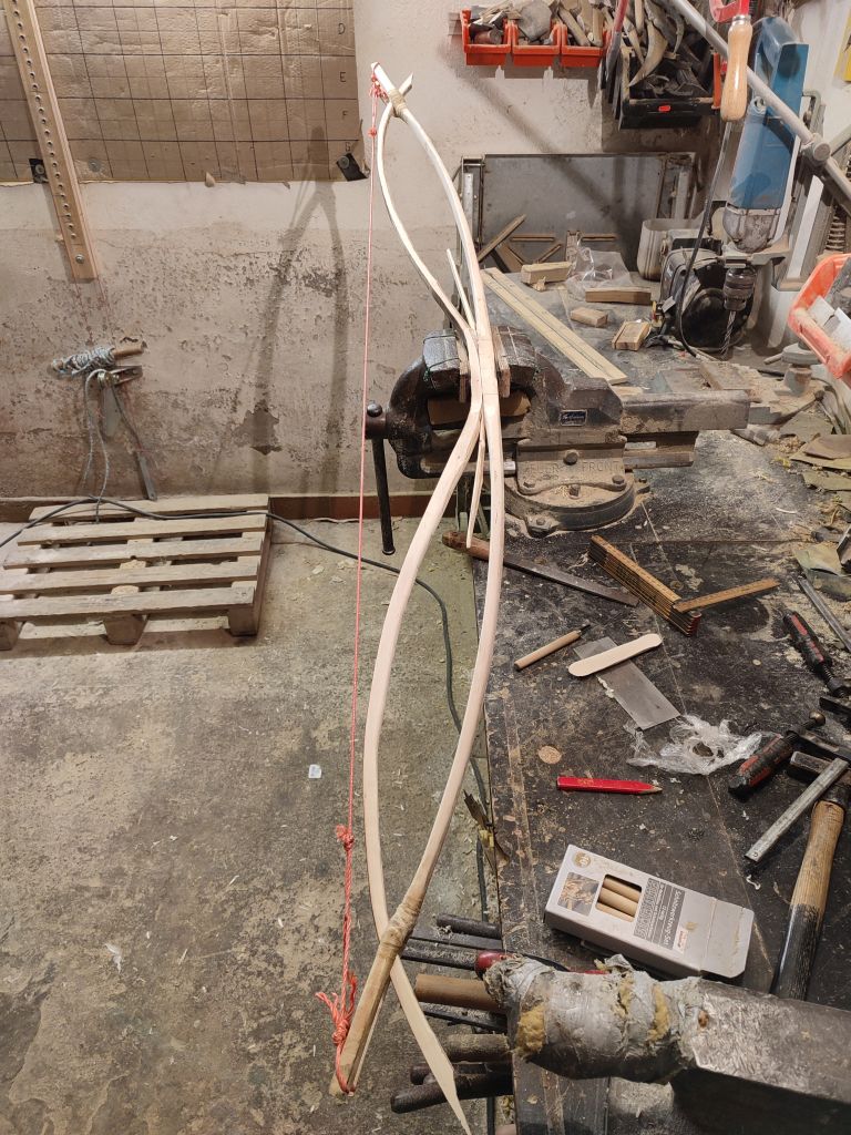

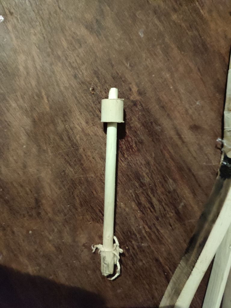

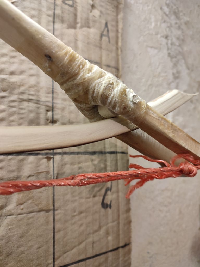

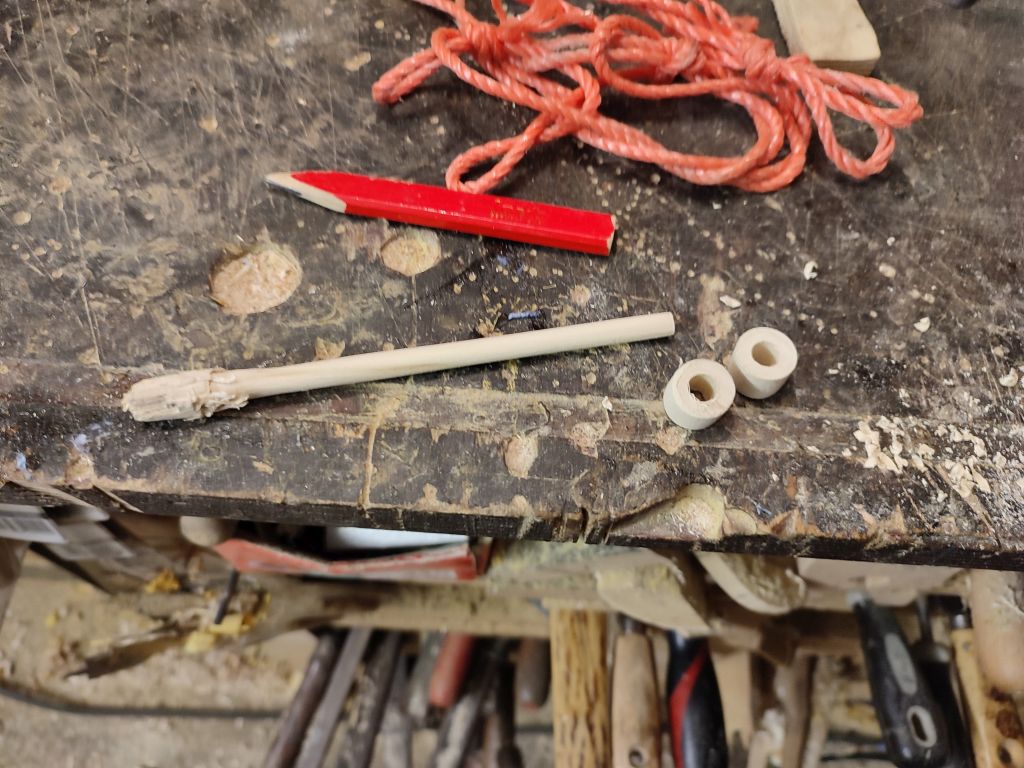

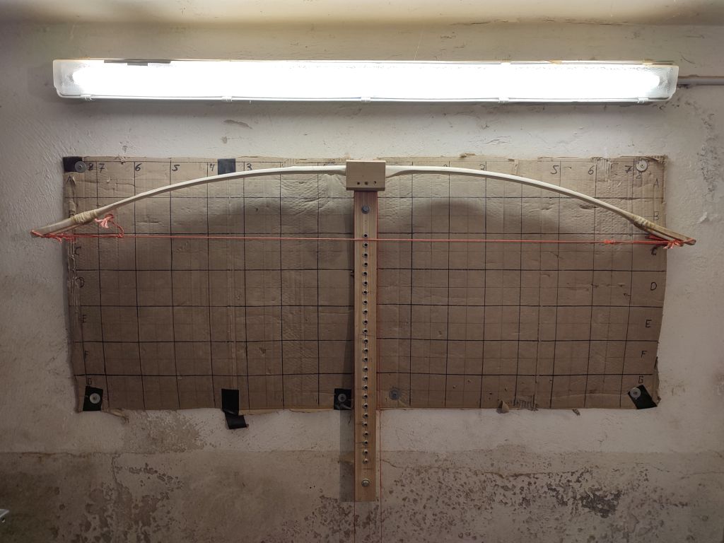

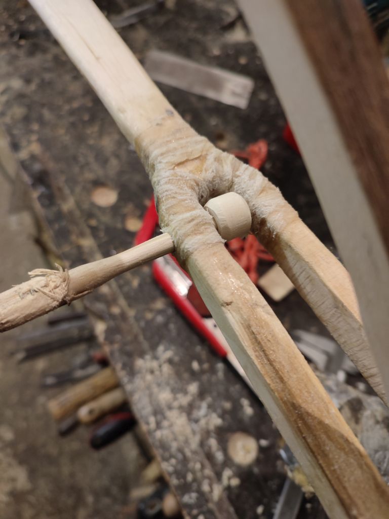

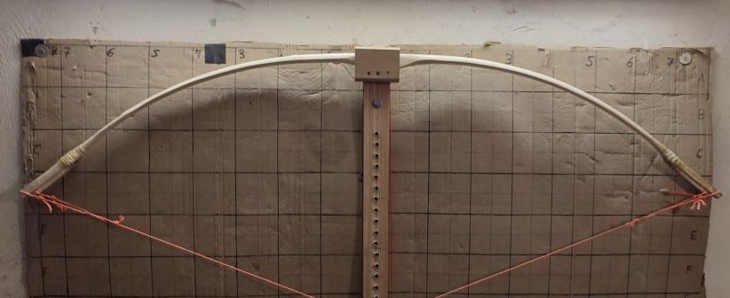

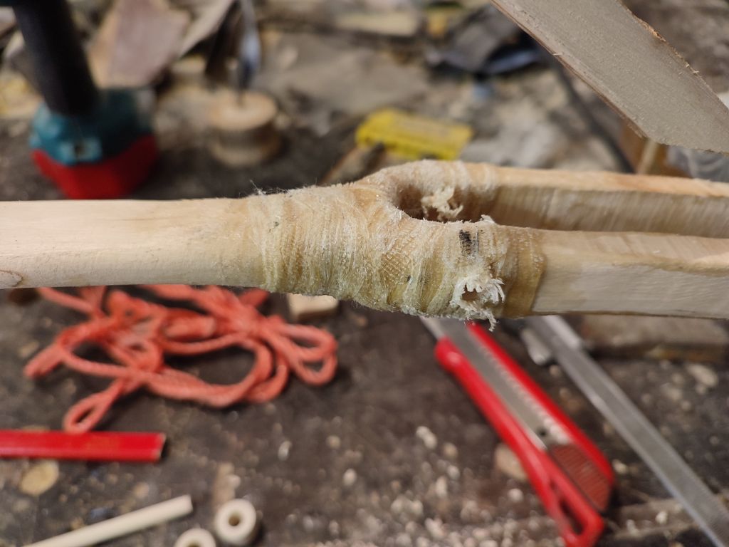

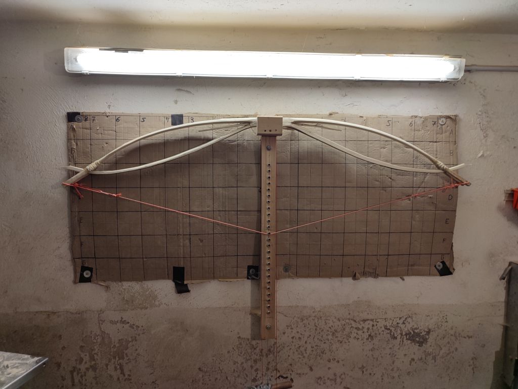

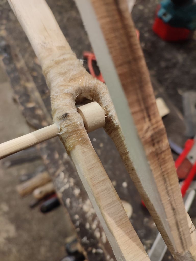

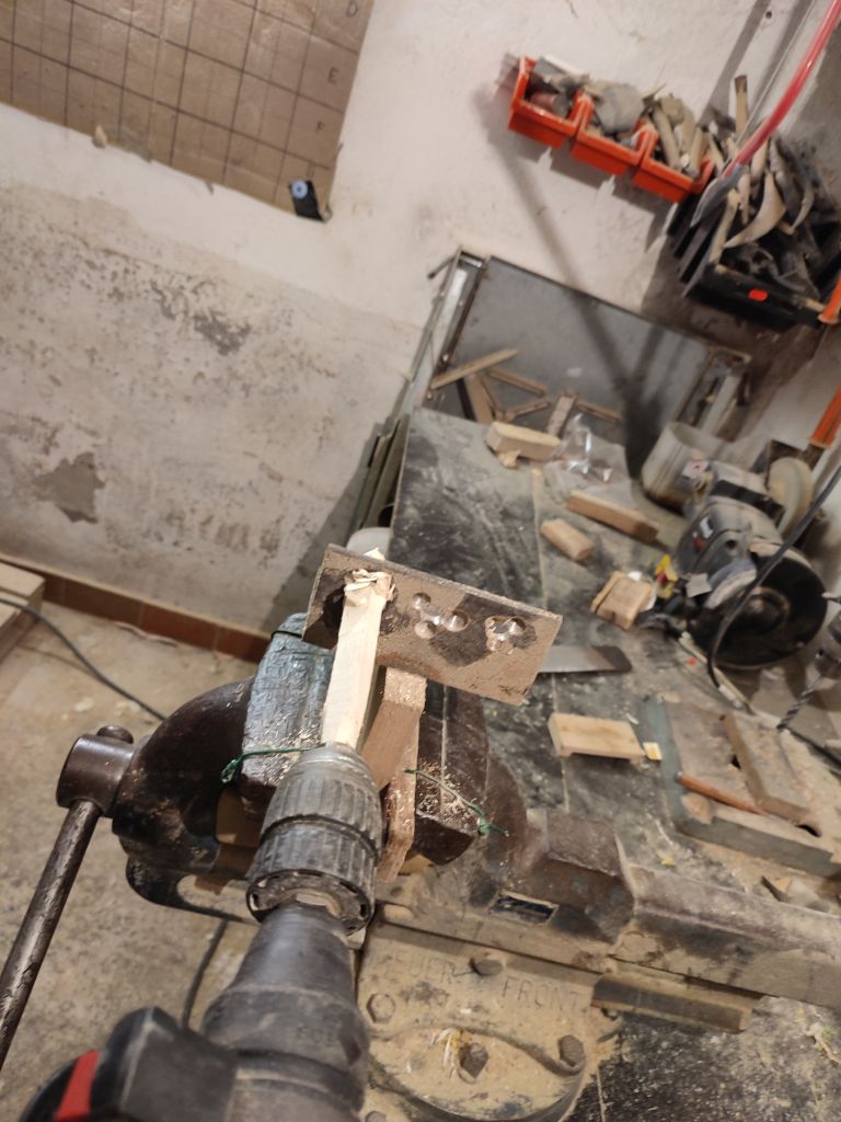

Ich habe mal die Hasel Nadel vom Fichtenbogen genommen und einen Dübel und 2 Rollen gedreht. Die Welle hat einen Durchmesser von 7mm ...ich denke das wird halten. Ich habe den Bogen mal auf 20'' gezogen...der Innenbogen ist noch viel zu stark. Ich komme auf 40#@20'', ohne Innenbogen hatte ich 43#@32''. Jetzt wird erstmal der Innenbogen auf beiden Seiten gleich dick gemacht und dann der Griff mit Sehne umwickelt, erst dann geht es weiter. ;D Aufspannen ist überhaupt nicht einfach, vor allem mit dem 2 Seilsystem, da werde ich mir noch was einfallen lassen...
Dübel gerdeht
Dübel gerdeht
Am Bandschleifer alles passend gemacht
sieht gut aus
sieht gut aus
die zweite Seite
die zweite Seite
LG Markus
20'' Auszug
20'' Auszug

Ach der Griff hat jetzt die Maße von 2cm breit und 4cm dick...

Was hälst du davon, die Rollen etwas nach innen anzuschrägen?
Praktisch selbstzentrierend?

Super Rollen 👍
Mach doch die Gabel außen wieder zusammen, so dass du nur eine Nocke hast, nur so eine Gedanke ohne weitergehende Überlegung.

Nacanina hat geschrieben: 26.01.2023, 20:37 Was hälst du davon, die Rollen etwas nach innen anzuschrägen?
Hatte ich schon drüber nachgedacht, nur die Wandstärke ist nicht so stark von den Rollen und es würde sie nur schwächen.
Neumi hat geschrieben: 26.01.2023, 20:38 Super Rollen 👍
Auch darüber habe ich schon nach gedacht...das würde beim Aufspannen andete Probleme mit sich bringen.Ich müsste mit dem Innenbogen beim Aufspannen, genau die Öffnung der Gabel treffen... Es wird auch so gehen und ich lass mir was einfallen.
