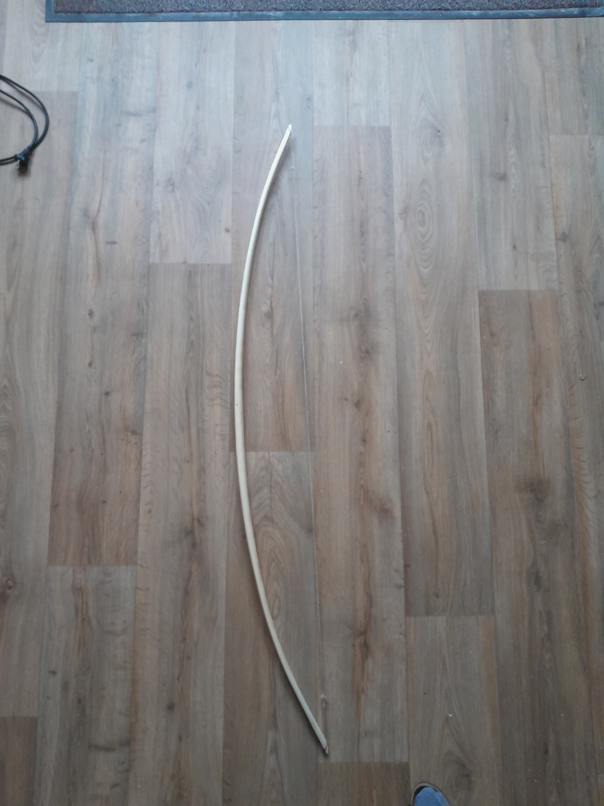

Bogen leicht reflex aufn Balken gespannt und anschließend sanft mit der HLP bearbeitet
Ein Wurfarm hat sich stärker in den Reflex gezogen wie der andere
Aufgespannt
Aufgespannt
Ich lass dem Bogen noch mindestens bis morgen Zeit sich zu aklimatisieren. Anschließend Tiller kontrollieren und den Bogen fertig machen.
Lg Tom Tom

schöner Mantra Tiller! Gefällt mir! LG Stephan
Re: Saplingbow 15, Tom Tom, Bergulme, Rottanne
Verfasst: 07.02.2023, 18:00
von Tom Tom
@Chirug
Was ist ein Mantra Tiller?
Lg Tom Tom
Verfasst: 07.02.2023, 23:06
von Indie12
Ich tippe mal:
"Griff/griffnah leicht biegen lassen, sodass sich kein Set entwickelt.
Hauptbiegezone so biegen lassen, dass sich nur leichtes Set entwickelt.
WA enden steif lassen. "
(Tim Baker(?), in der TBB Vol. 1)
Richtig getippt?
Gruß Martin
Verfasst: 08.02.2023, 06:41
von Chirurg
Yes!

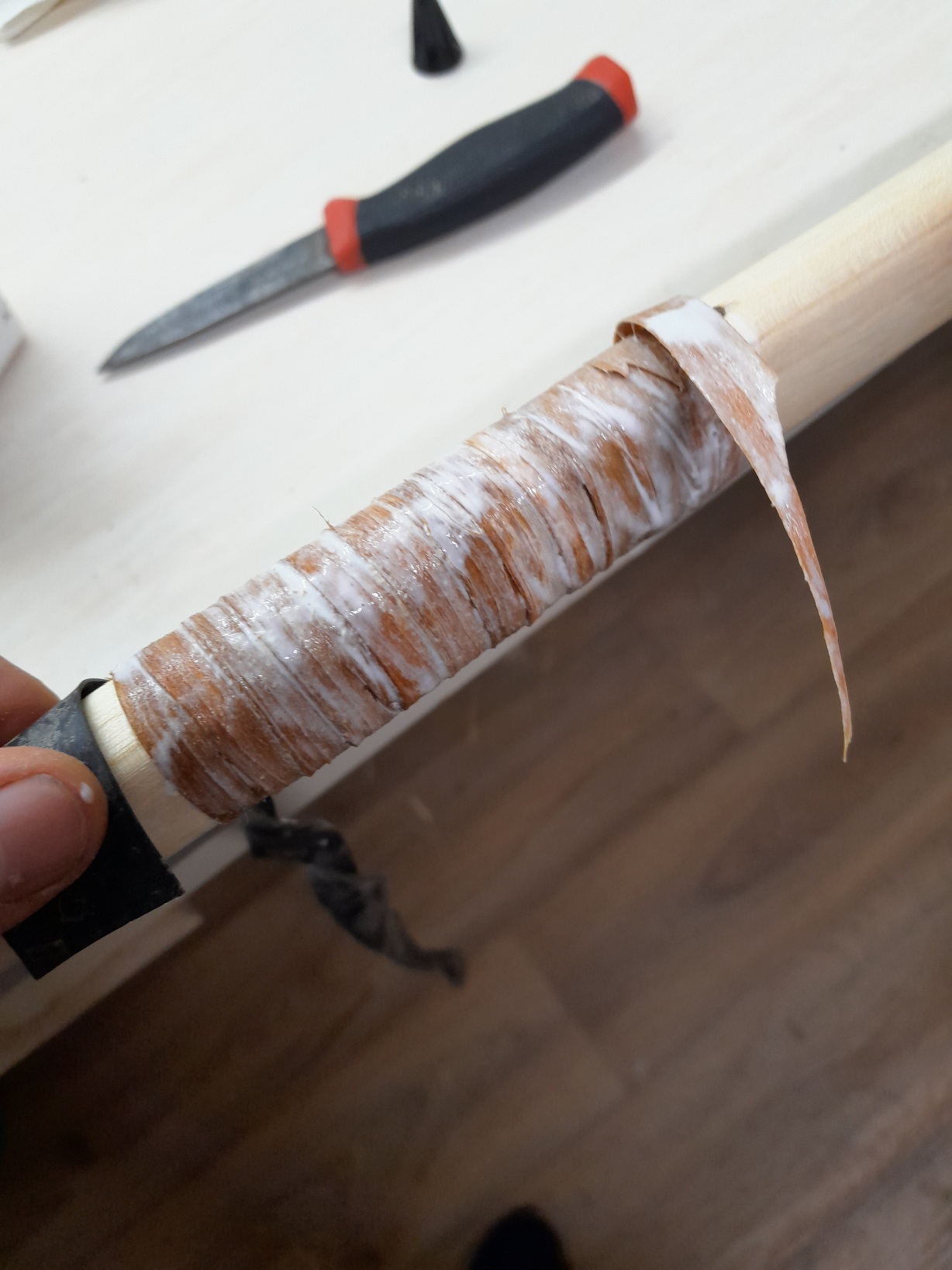

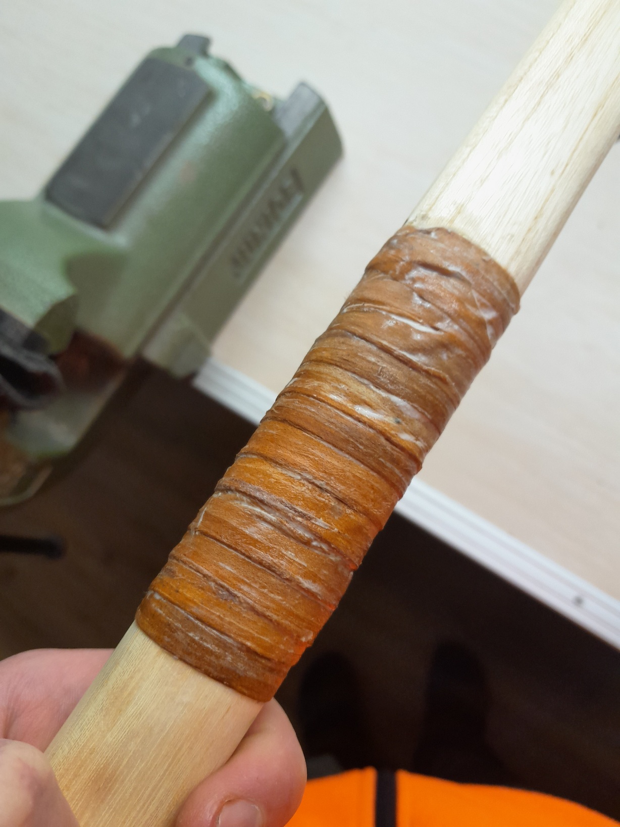

So das Ende ist ja in Sicht also noch schnell den Griff gebastelt.
Abgezogener Ulmenbast vom gleichen Rohling
In Wasser eingeweicht, anschließend mit einem Handtuch die überschüssige Flüssigkeit abgetrocknet
Griffbereich markiert und mit normalem Holzleim bestrichen
Rumwickeln und nochmal mit Leim einstreichen
Und mit Farrahdschlauch wickeln
So sah das ganze nach 1.5h dann aus. Durfte jetzt über Nacht durchtrocknen und wird morgen fertig gemacht
Lg Tom Tom

TomTom!
Bin neugierig, wie das aussieht, wenn es trocken ist. Habe ich noch nie gesehen, die Fotos aber sofort abgespeichert, sieht nämlich super aus, für einen Selfbow perfekt, jetzt noch eine Sehne aus echter Sehne oder Brennesselfasern! lG Stephan
Verfasst: 11.02.2023, 09:40
von Nacanina
Sehr gute Idee der Griff aus Ulmenbast.
Schlanker, eleganter Bogen.
Gefällt mir.
Nacanina

Hübscher Bogen, schöne Nockoverlays und der Bast am Griff sieht auch gut aus 👍 und gute Fotos, vor allem das erste gefällt mir sehr gut.
Kann es sein dass du die Sehne deutlich zu hoch gegriffen hast?
Hier mal noch der Link zur Präsi: viewtopic.php?f=85&t=32973&start=15#p591411
Verfasst: 13.02.2023, 06:25
von Tom Tom
@Benzi
Die ist im Ofen gelandet. Das Material war dieses Jahr einfach Mist. Für nächstes Jahr muss ich mir frühzeitig was passendes suchen.
@Neumi
Jup ist mal wieder nicht passend gegriffen. Ohne Pfeil passiert mir das leider öfters ::) . Danke für den Link.
Lg Tom Tom
