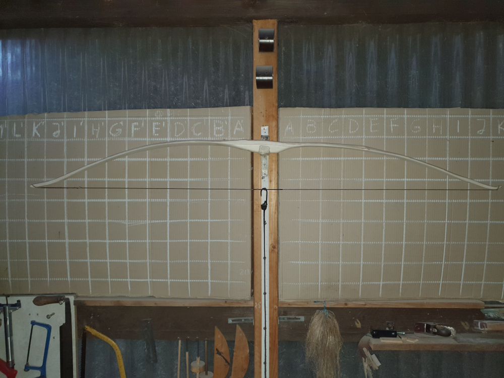

Saplingbow15, Mühle, Hasel
Re: Saplingbow15, Mühle, Hasel

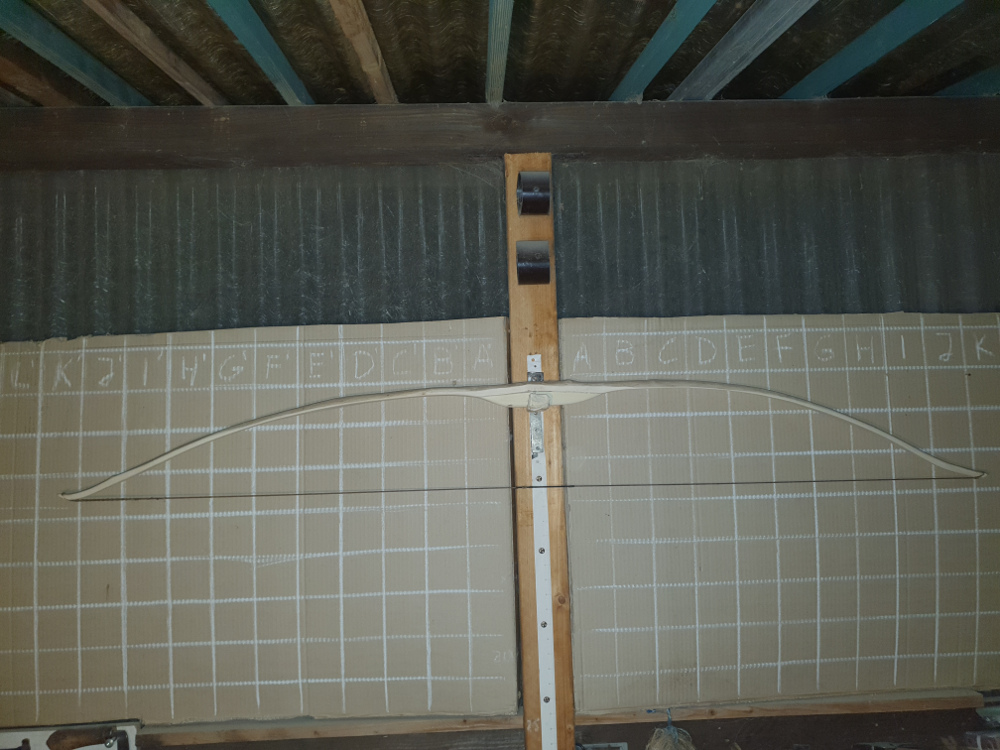

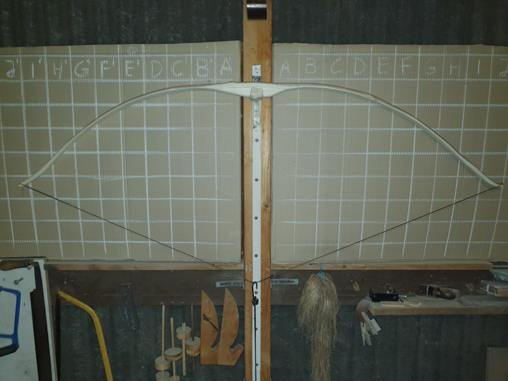

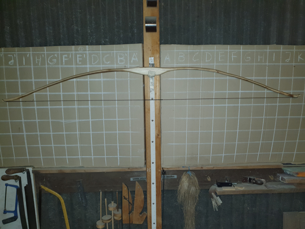

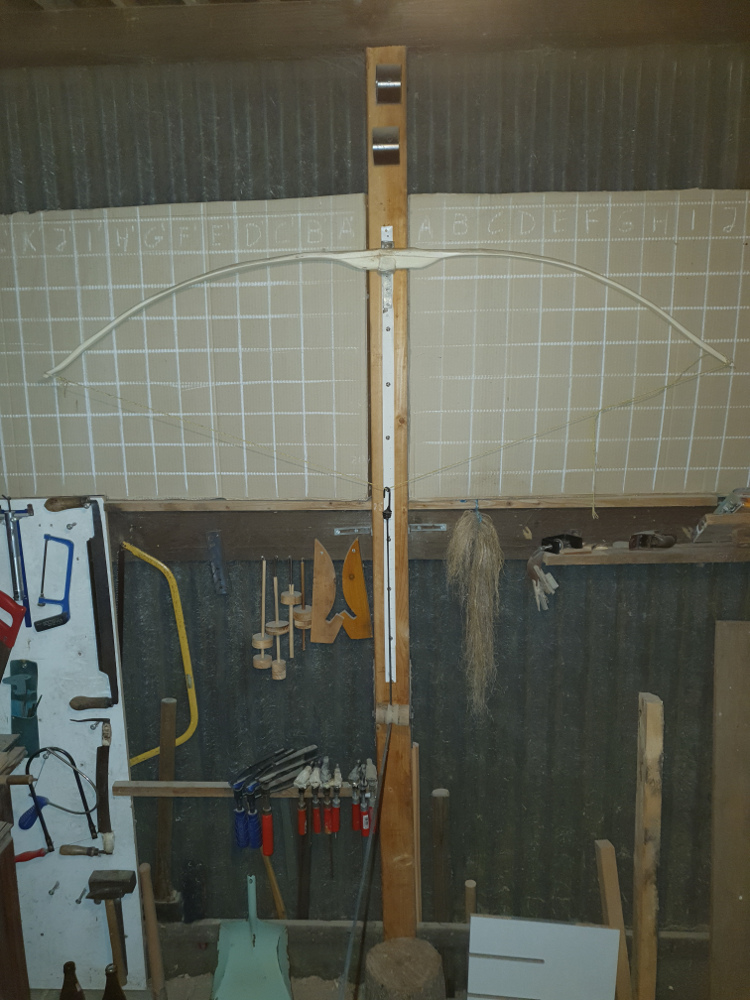

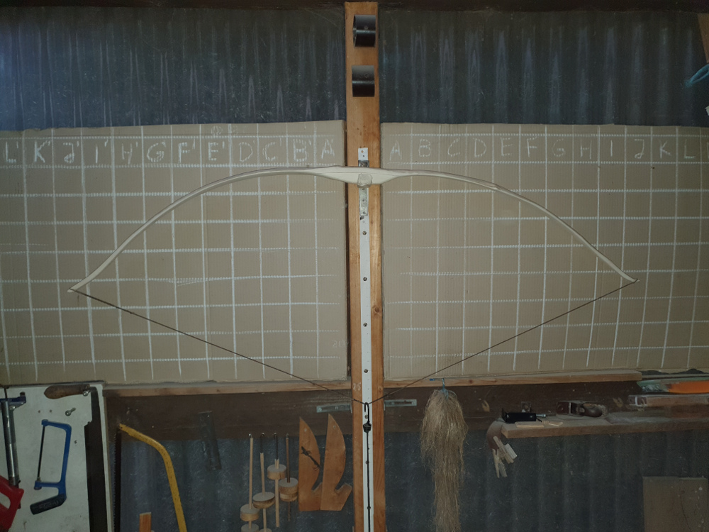

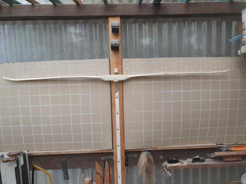

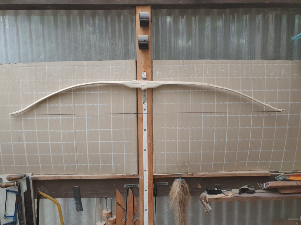

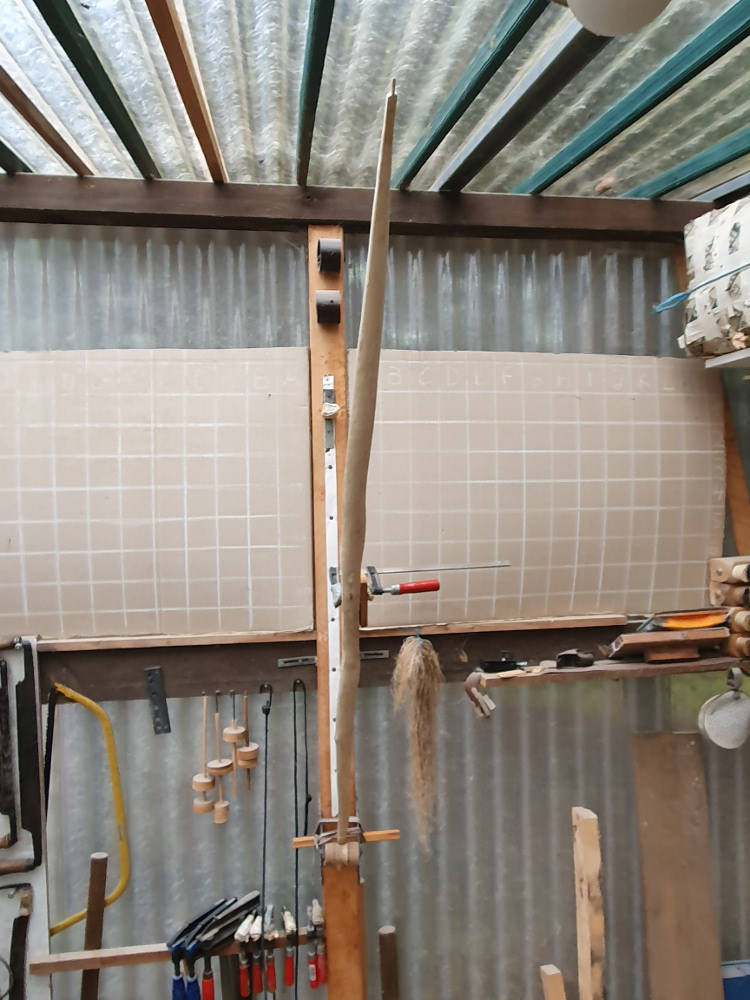

@ Indie12:Ja,hast recht, so mies sah er nur nach der letzten Holzabnahme aus. Hab mich auch erschrocken und bloß
fürs Photo nochmal aufgespannt. Und pumpen immer nur ganz wenig und vorsichtig. Das war gestern Abend und heute
Vormittag hab ich nur die Photos gemacht. Nachmittags hab ich mich im Tillern versucht. Etwas besser ist es schon und den Auszug konnte ich auch mal erweitern, um zu sehen, wo ich etwa mit dem Zuggewicht lande. Die Biegung der WAs muß ich noch harmonischer gestalten, obwohl beide gleich weit sind, aber ein WA hat schon Set.
Bild von abgespannten Bogen habe ich vergessen.
Wenn es denn mal ein Bogen werden sollte,dann wird es ein "gemütlicher Sonntag nach dem Kaffee Bogen". Also wenig
Zuggewicht, obwohl ich ja noch tempern will und vielleicht die Enden flippen, mal sehen.
schöne Woche wünscht Mühle
Servus, sieht doch gut aus und mir sind die Bögen nach dem Sonntagskaffee die Allerliebsten.

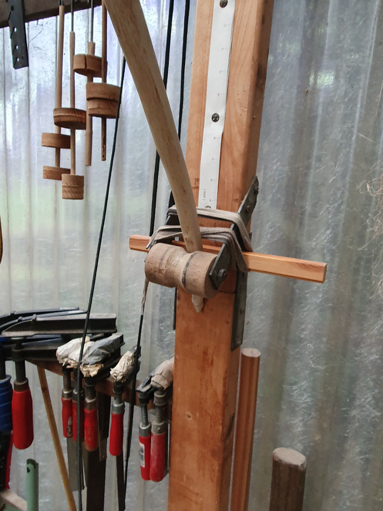

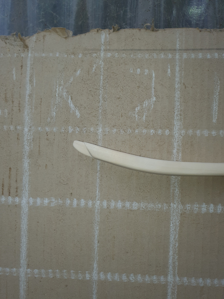

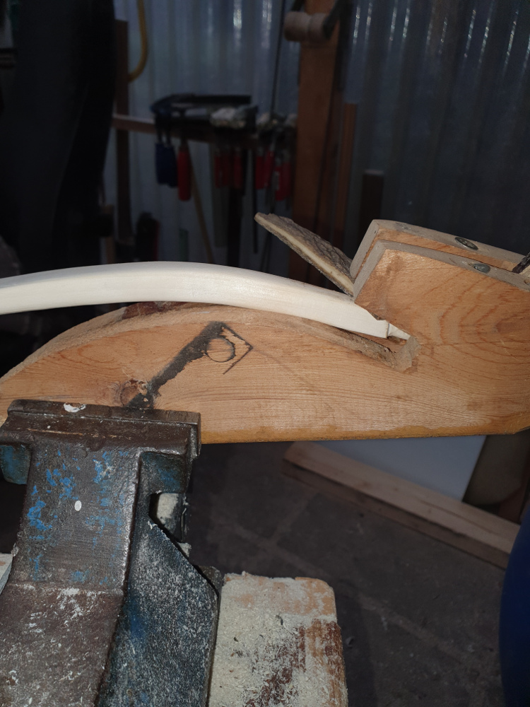

Hallo !

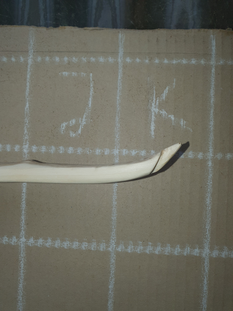

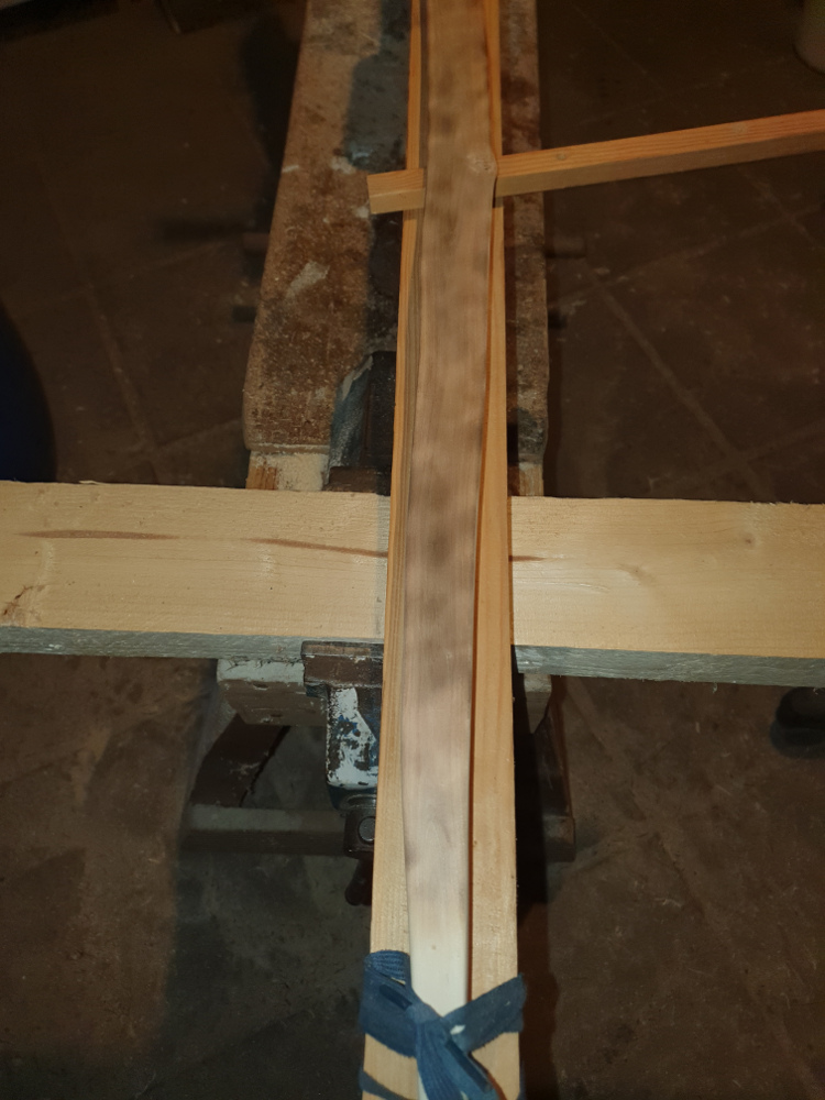

Gestern und heute jeweils ein Nockende geflippt. Mit HLP erwärmt, daß man das Holz nicht mehr anfassen kann
und einfach rückwärts gebogen. Da wo gebogen wird, sollte am Bauch der Ring durchgehend sein, dann gehts
ziemlich schnell. In der Beziehung ist die Hasel recht unkompliziert. Heute dann die andere Seite, da habe ich endlich die passende Biegeforrichtung gefunden: die Umlenkrolle
meiner Tillerwand. Ich laß den Bogen nach dem Biegen eine Tag so in der Form, kann er abkühlen und wieder Feuchte aufnehmen.
Heute beim Biegen wollte ich seitlich auch noch was korrigieren, dabei ist der Stift von der Nocke abgebrochen,
nicht weiter schlimm, wollte sowiso noch kürzen.
Grüße Mühle

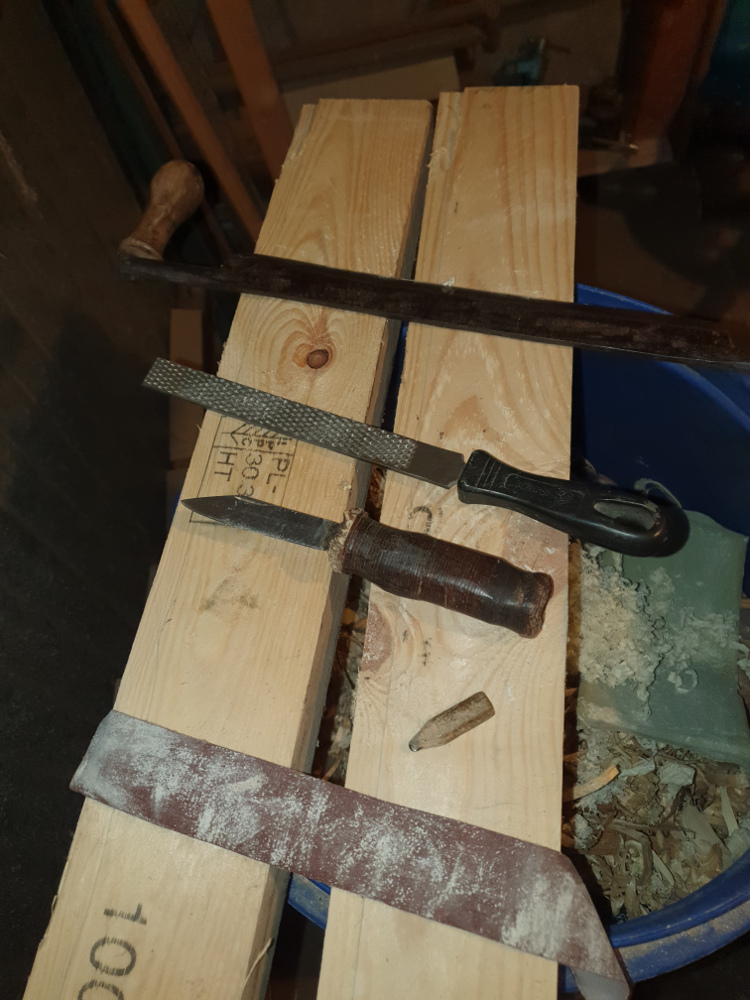

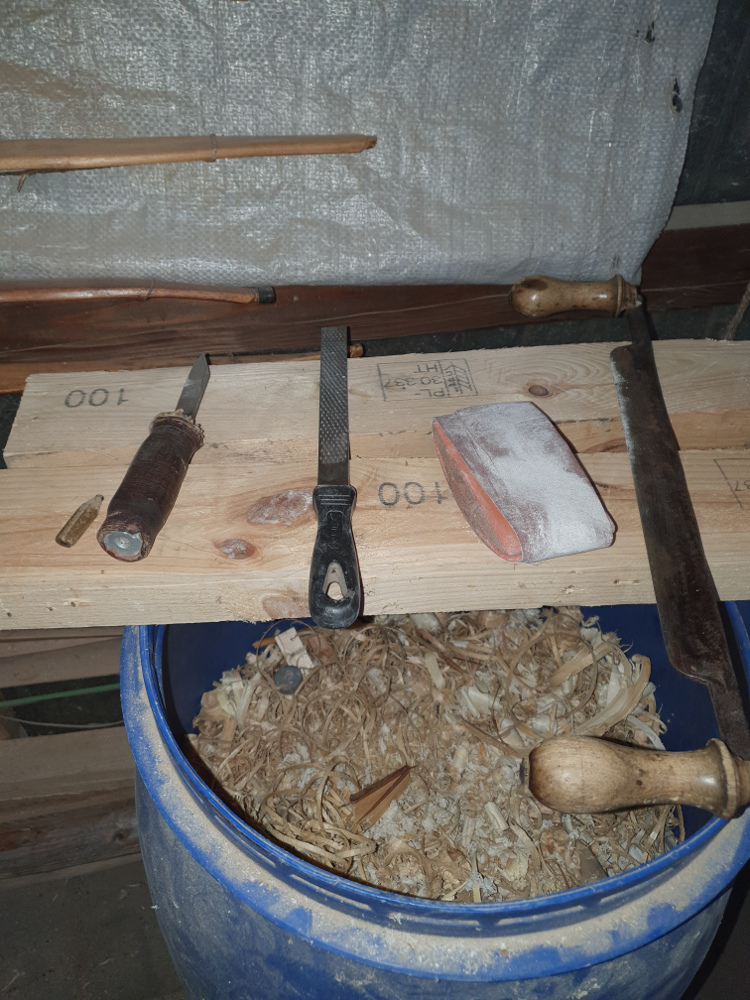

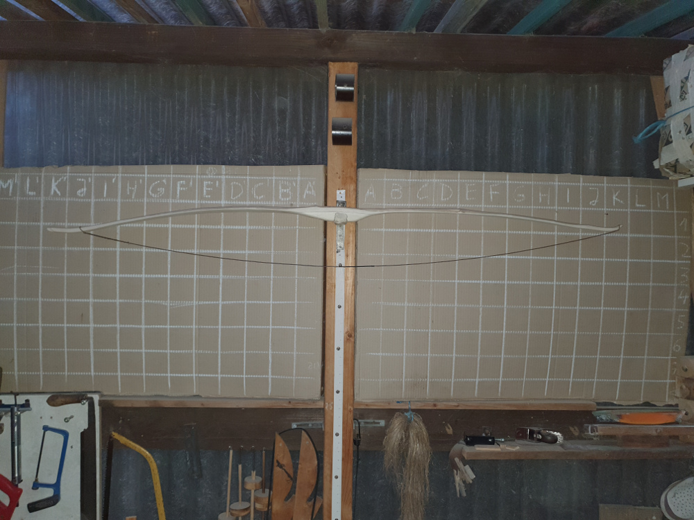

Hallo!

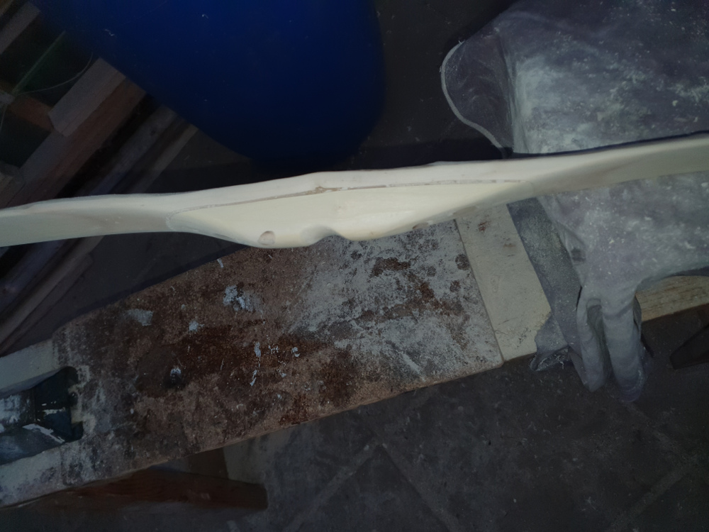

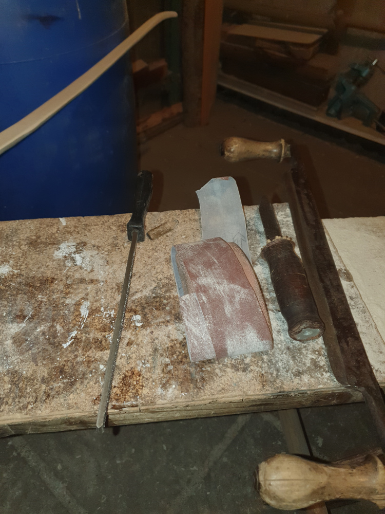

Heute Vormittag die Dübellöcher und Klebefugen mit Leim-Schleifstaubgemisch zugeschmiert und als das trocken war,
nachmittags verschliffen. Danach noch getillert. Der Tiller haut noch immer nicht hin, mit Glück komme ich noch auf 30 lbs.
Schönen Sonntag wünscht Mühle

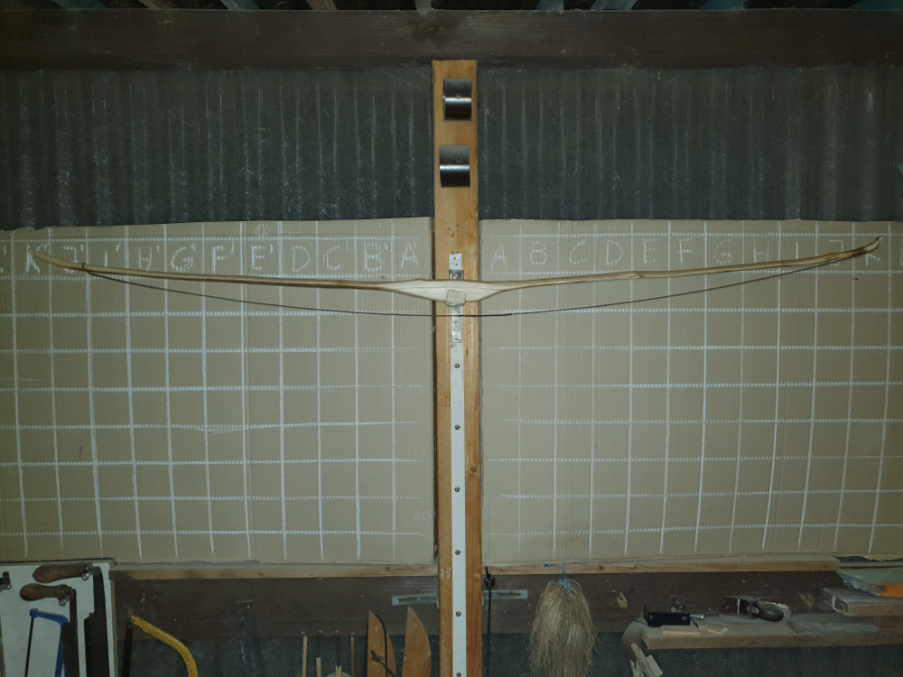

Hall Leute !

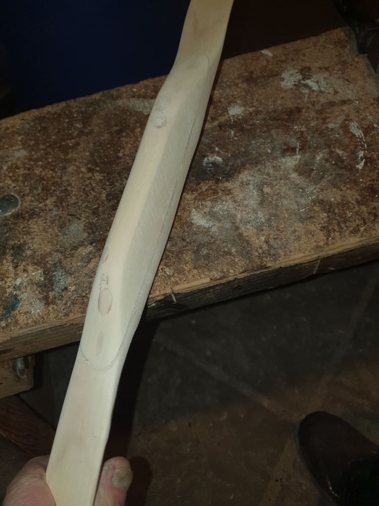

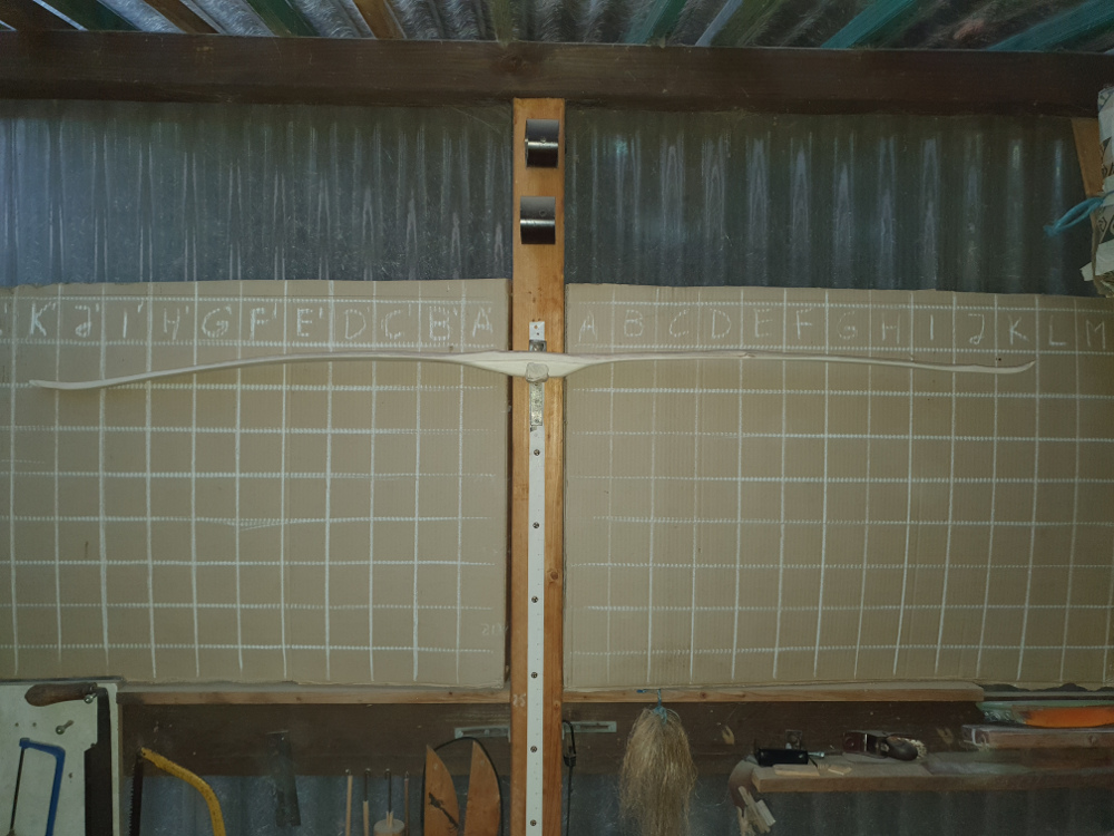

heute den Griff geformt, so daß der Bogen immer gleich gehalten wird und somit der Druckpunkt immer gleich ist
dann weiter getillert Ich schabe und schleife wie verrückt, aber ich bekomme die steife Stelle links,( soll unten werden,) nicht weg.
Zwischendurch hatte ich schon den oberen und unteren WA verwechselt, weil ich meine Markierungen weg geschliffen
hatte. Das Zuggewicht ist mittlerweile im Keller gelandet, unter 30 lbs. Die steife Stelle noch zum Biegen kriegen
und dann muß getempert werden. So langsam wird die Zeit knapp, einschießen noch und Korrektur und Finish muß
auch noch. Alles zum Schluß betrachtet muß ich sagen, das Holz hat gewonnen, wieder mal.

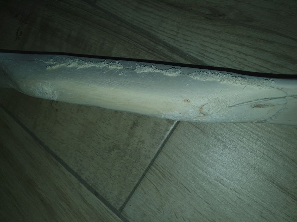

Hasel verträgt Hitze gut, du könntest ja den linken WA im Bereich "D" wo er etwas mehr biegt, vorsichtig mit der HLP erwärmen und dabei übers Knie leicht zurückbiegen.
Das braucht nicht viel Hitze und muss und soll auch nicht dunkel werden, nur leicht Erhitzen bis es angenehm riecht und ganz leicht dunkler wird. Das steigert das Zuggewicht auch etwas und danach auskühlen lassen, nicht sofort aufspannen.

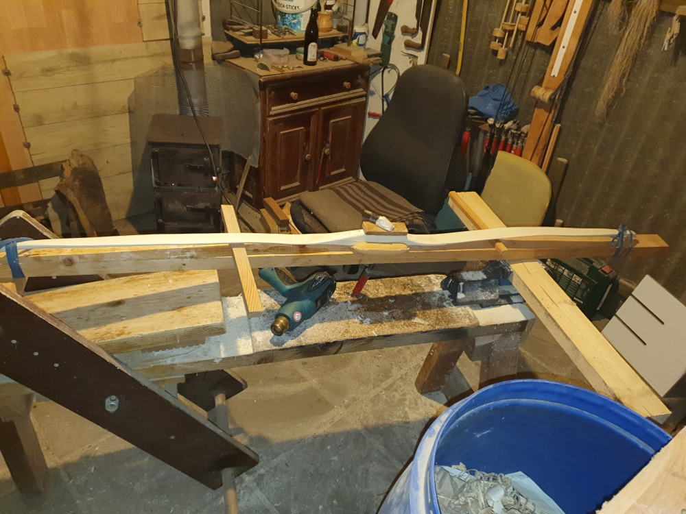

Hallo Schnabelkanne, wäre sicher auch ein Weg. Ich hatte allerdings geplant, den rechten WA so wie den linken
biegen zu lassen und dann alles zu tempern. Das habe ich auch getan. Ich wollte von Anfang an eine Griff nahe
Biegung um die restlichen WAenden nur als Verlängerungen zu nutzen und somit eine hohe Geschwindigkeit zu
erreichen. Da Hasel ziemlich leicht ist, dachte ich, es könnte was werden. Das ich letztlich bei diesem niedrigen
Zuggewicht lande, war nicht geplant, sondern meinen stümperhaften Tillerversuchen zu schulden.Und ein paar Bilder
von meinen gestrigen Aktivitäten. ein wenig verwackelt, mußte schnell gehen Danach wieder auf die Latte gespannt, wo er auch trocknete. Der Griff ist mir noch etwas blass, der bekommt auch noch Hitze, Hält Holzleim das aus? Werde morgen die Sache
auspacken und begutachten. Das Zuggewicht betrug vor dem Toasten gerade mal 25lbs, mal sehen obs höher geworden ist.
LG Mühle

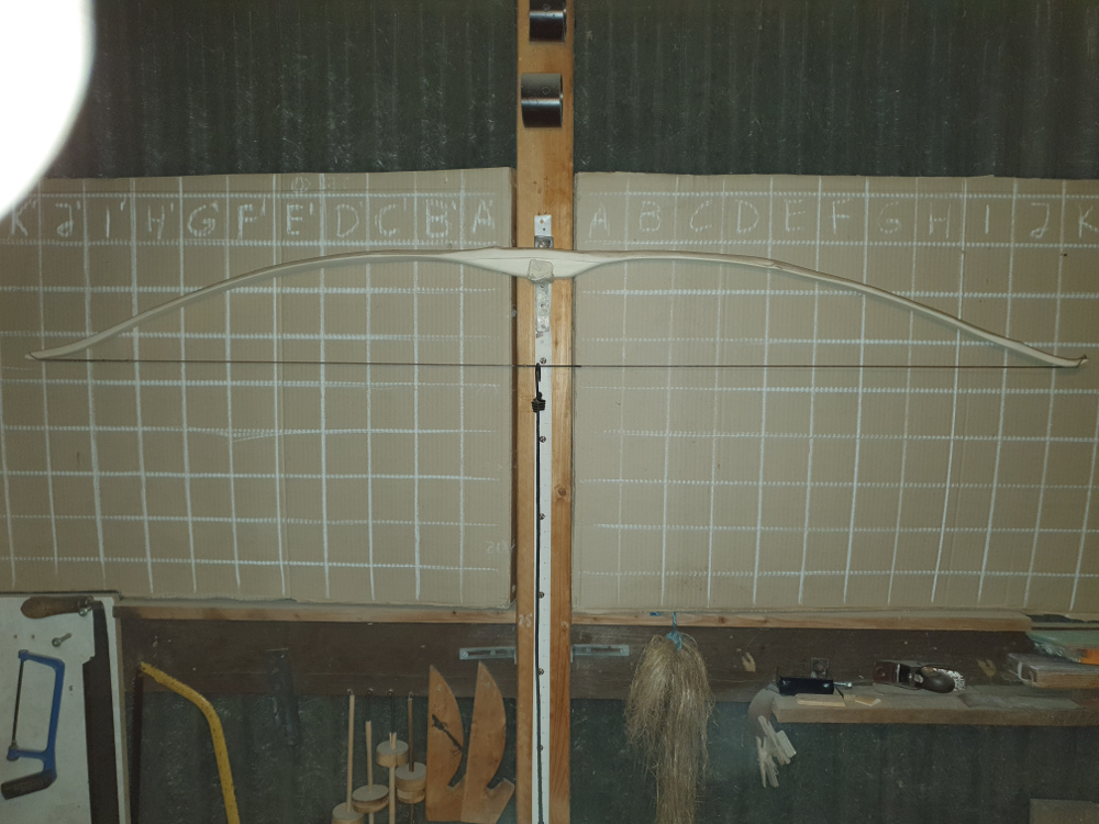

Hallo Leute!

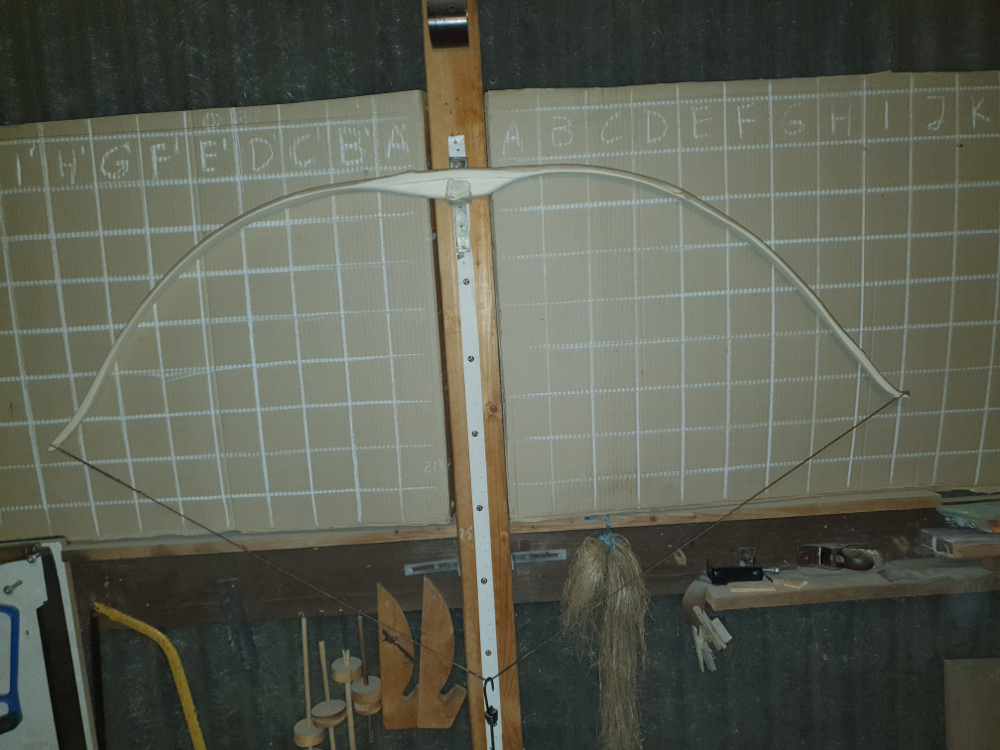

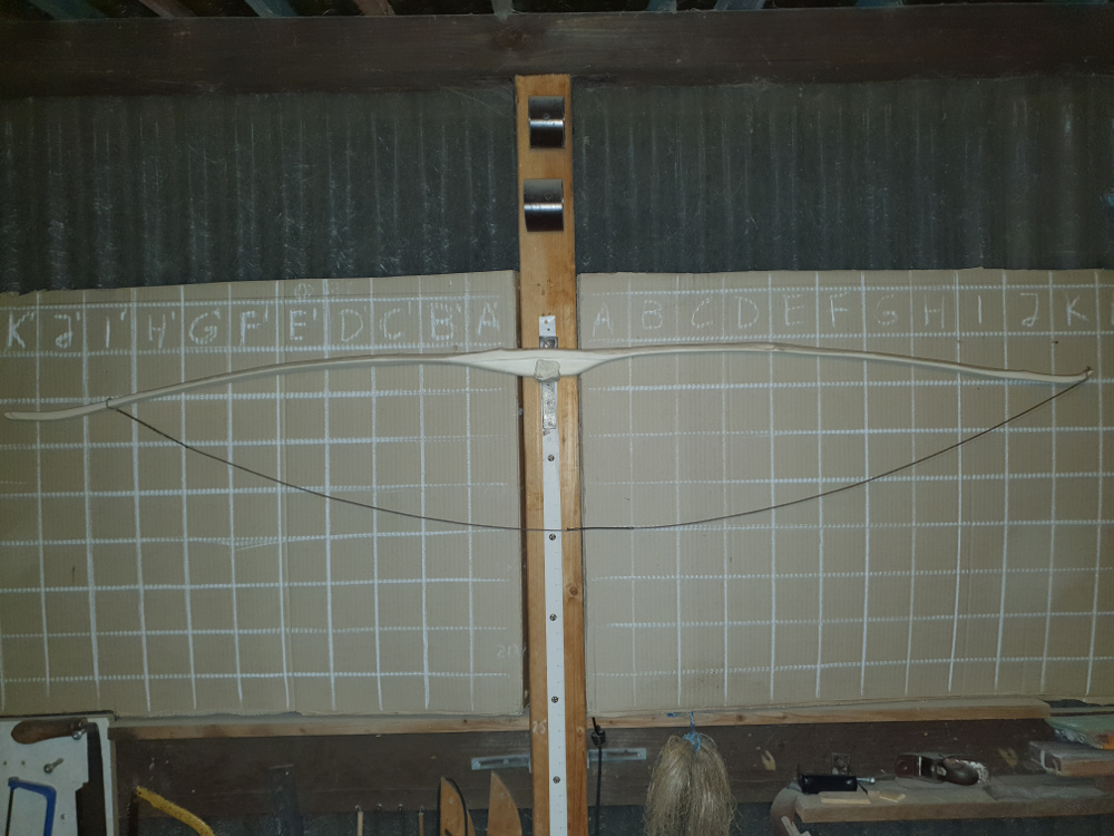

Nach dem rösten war das Zuggewicht schon deutlich gestiegen und heute habe ich noch mal die HLP angeworfen
und zwei Stellen mit Set reflex gebogen und ein WA-ende noch weiter geflippt. Nun bin ich bei 35lbs gelandet.
Wird wohl bei Benutzung noch weniger werden, aber wenigstens hab ich die 30lbs Marke geknackt.Morgen noch
etwas finishen und dann die Präsi. schönes Wochenende Mühle

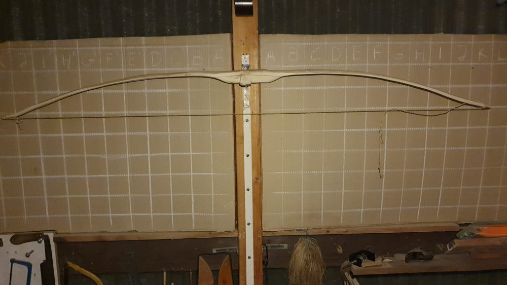

Ey,Mühle,der sieht doch gut aus.
Nicht mehr zweifeln und fummeln..... ab in die Präsi.
Grüßle,Kemoauc
Wollt ich auch grad sagen, die Standhöhe sieht gut aus

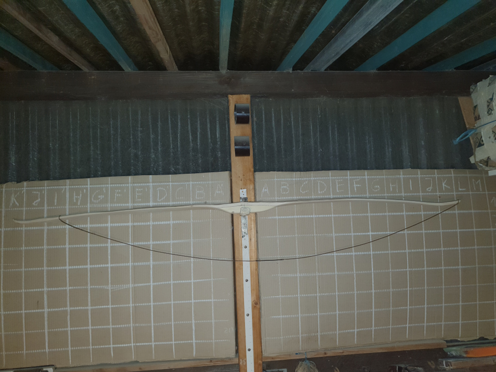

Hallo Leute!
Nun habe ich doch noch einen Bogen fertig bekommen. Das Besondere an ihn ist seine große mögliche Auszuglänge.
Der Bauch ist ab den FAs vollkommen flach gehalten, weswegen dieser Auszug ohne Knitter ( bisher) möglich ist.Das
dünne Stämmchen hat nur eine Breite von 3,8cm an den FAs zugelassen, an den Nocken sinds 1cm, wegen der Schulternocken
etwas breiter. Die WAs sind 1,5cm dick und werden zu den Nocken natürlich dünner. Der Rücken hat die runde Form der Stammaußenseite beibehalten. Bei Standhöhe reicht mir der Bogen mit seinen 1,63cm, bis ans Kinn, abgespannt bis
zur Nase. Die 507g Gewicht bekommt er durch den aufgeleimten Griff, der nicht mitbiegen sollte und so geformt ist,
daß er automatisch immer an der selben Stelle und gleich gehalten wird. Ansonsten würde er wahrscheinlich deutlich
leichter sein, schätze mal: 450g.Unten noch ein paar Bilder seiner Entstehung: Ales Gute Mühle
