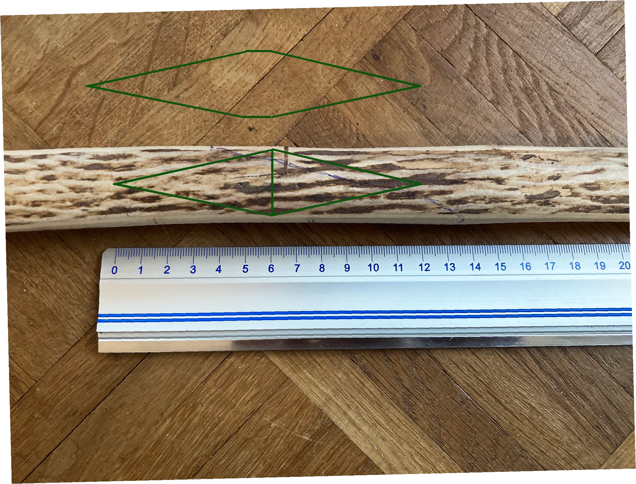

Wenn du es dir zutraust, kannst du auch mit V-Spleißen arbeiten und ein Griffstück einsetzen. So verlierst du keine Länge und kannst sogar noch ein paar Zentimeter zum Griff dazufügen. Die Spleißlängen liegen auch bei je 12 cm.
den Bogen natürlich beim missglückten Schnitt teilen (nicht wie gezeichnet)

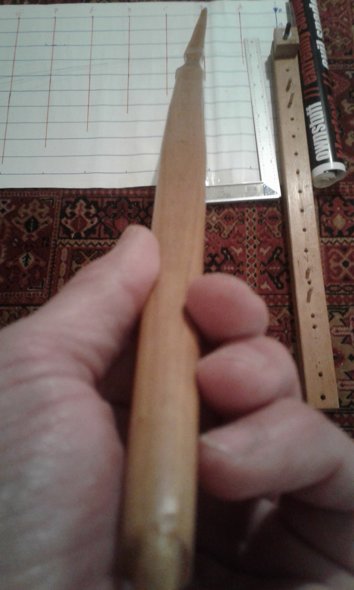

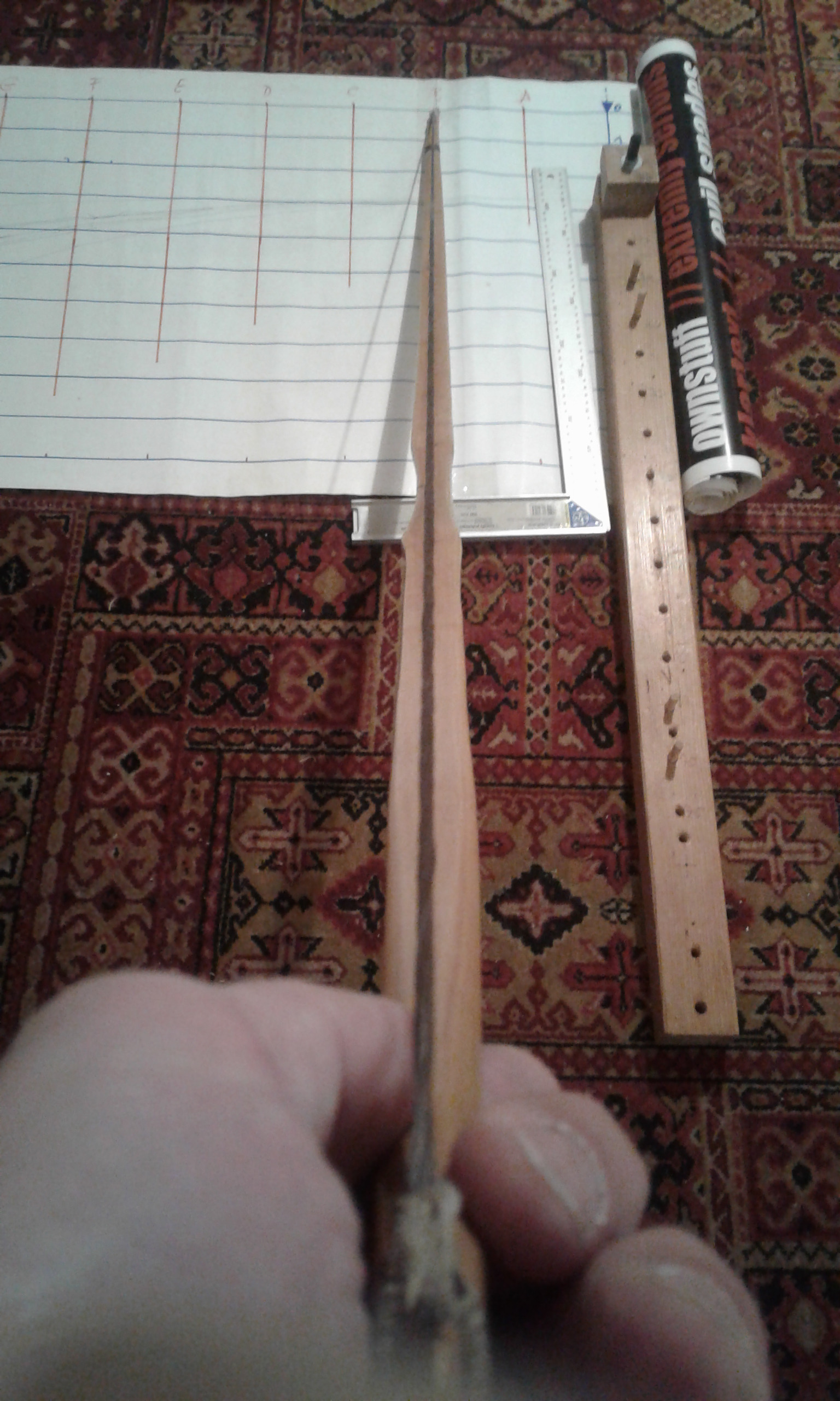

Hi,AlFadee, nb noch zum HR-Biegeproblem:
Mein alter,vollbiegender 52#er,jetzt nur noch ca 48# .Hat schon ein paar Jahre und Set auf dem Buckel. ;)
Das hier sieht echt verbogen aus... ist aber voll korrekt. Seine ursprüngliche Biegung (seitlich) war vor der Wärmebehandlung (Heissdämpfen) fast genau gleich in die andere Richtung (spiegelbildlich),nach ein paar Versuchen "etwas" überkompensiert. ;)
Aber so funktionierts bei HR.Gerade auf Standhöhe dadurch er wird. ;D
Und auch bei Vollauszug bleibt er gerade.
Hier sehen wir auch das Problem mit dem Zurückkriechen ---> nicht genug erhitzt (bei Dämpfen locker mal doppelt so lange,wie anderes Holz),dann nicht genug Überbogen (kann dynamisch sein ,wie hier oder auch statisch in einem steifen Griff,er setzt sich immer etwas zurück).Hartriegel ist geil,aber hat echt miese Tücken,das muss man halt mit seinem lokalen Wegesrandbewuchs ausmachen. >:)
Die seitliche Biegung war hier nur in der Griffzone, also no Prob.Hat mich damals dennoch ein paar Stunden gekostet,bis es passte.
