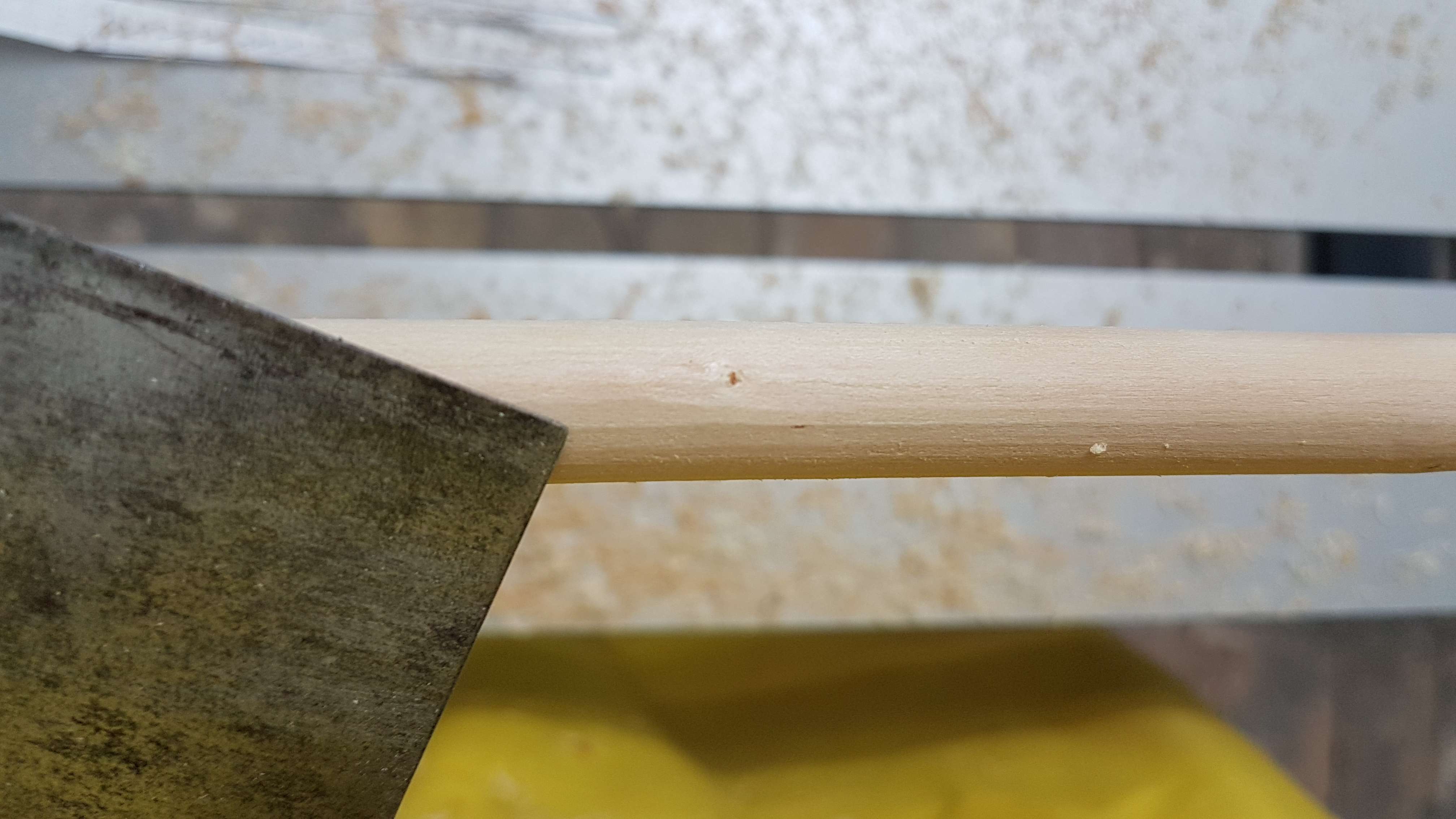

Kanten vom hobeln mit Ziehklinge entfernt
