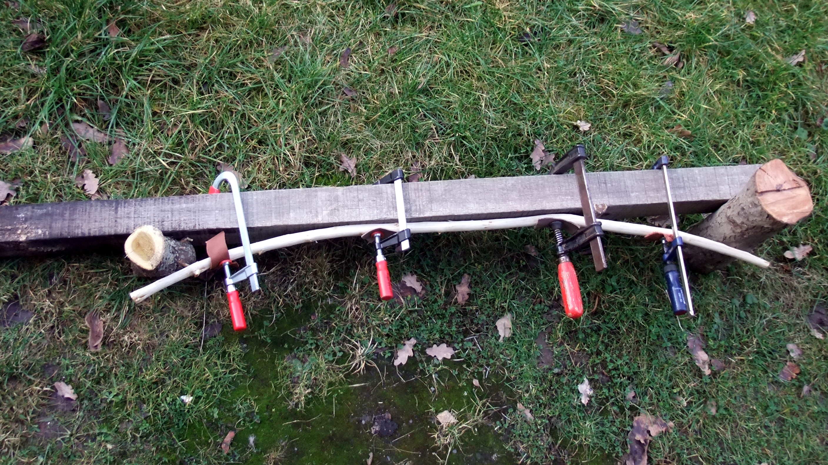

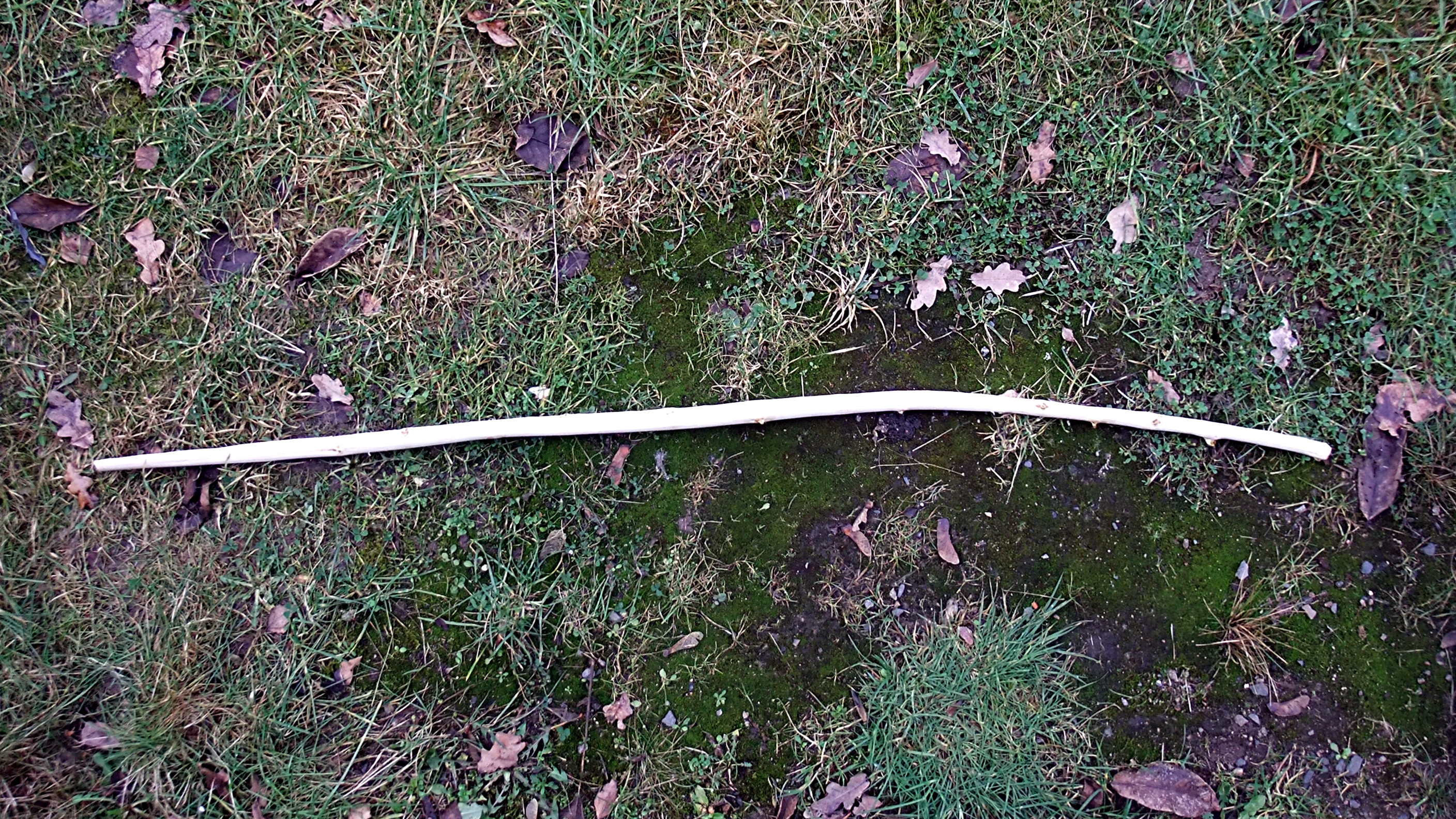

Der Liguster:
Entrindet, noch etwas dünner geschnitzt, reflex fixiert. Die Seite, die noch keinen Reflex hat, ist etwas stärker gebogen, ich rechne damit, dass das nicht völlig nachhaltig ist. Muss ich sicher noch tempern, wenn es trocken ist, wahrscheinlich nur am Knick. Mal gucken.
Tllern wird bis Standhöhe spaßig werden, bisschen doof finde ich die Äste am Ende, da müssen die Tips ziemlich breit werden.
Gewicht jetzt: 356 g, 120 cm lang, nächstes Wochenende mache ich ihn los und wiege. Bis dahin wird er zimmerwarm trocknen.
Werkzeug: Opinel Carbon 10 cm, Zwingen
Fotos:
Seite (Bauch im Bild oben)
Rücken
Rücken
aufgespannt
aufgespannt
Äste
Äste

Das habe ich vergessen zu schreiben: Natürlich habe ich auch alle Astlöcher, den Bauch über dem Markkanal und die Enden versiegelt, vor dem Einspannen.
Material: Schelllack, Wekzeug: Pinsel

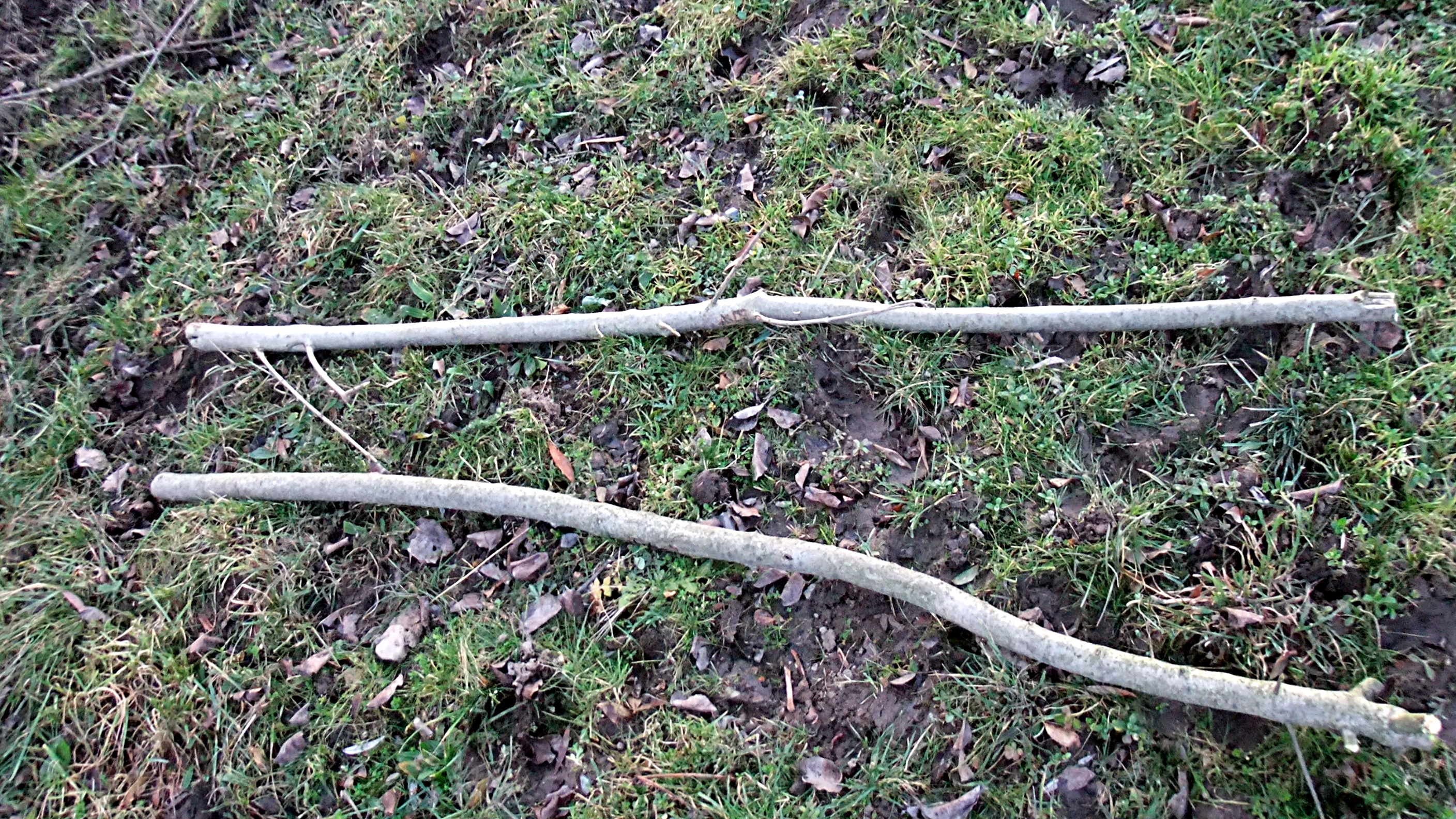

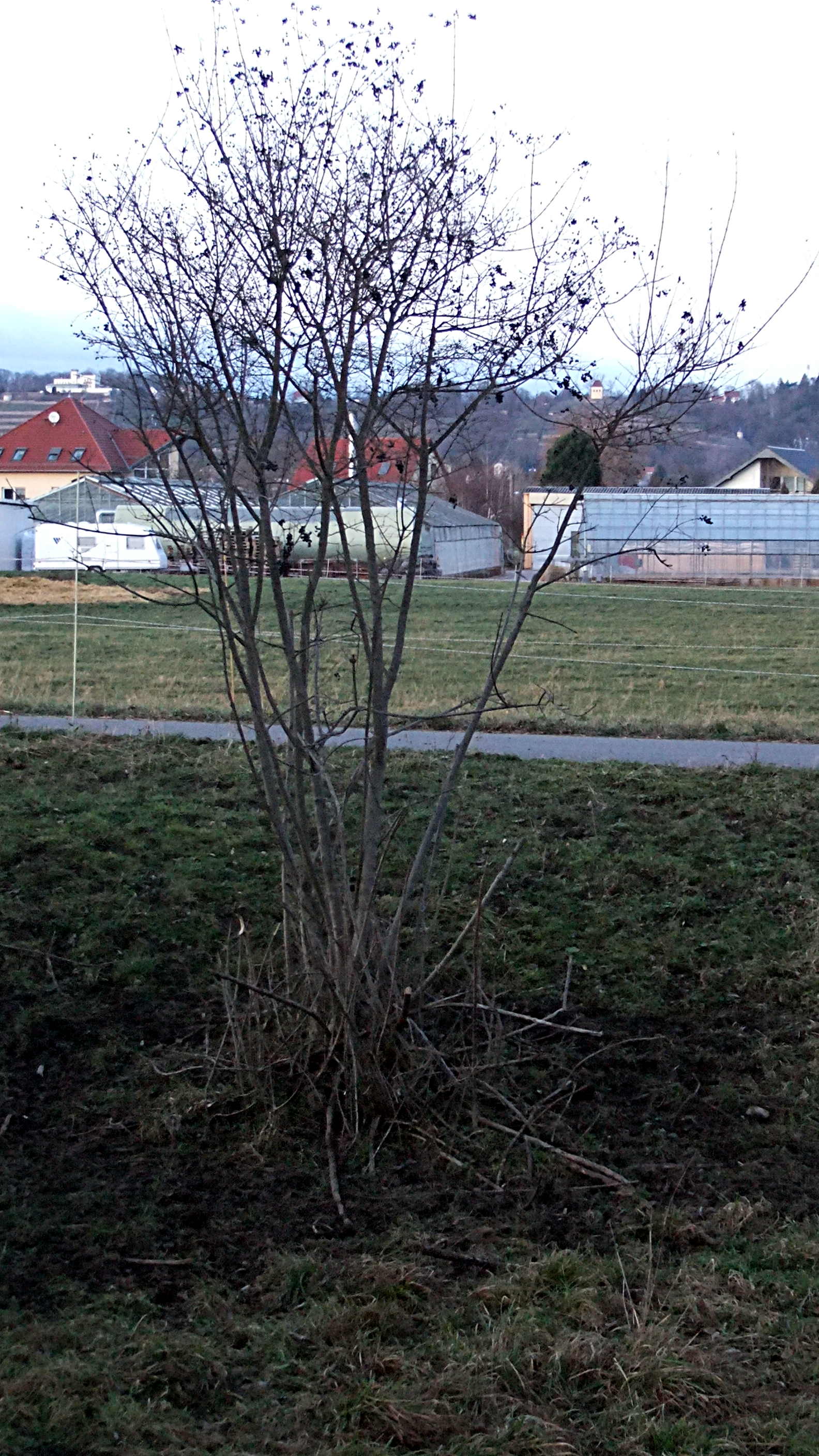

Ligusterstäbe geht klar, ich hebe einen Hübschen auf. Waren erst mal zwei, Fortsetzung folgt.

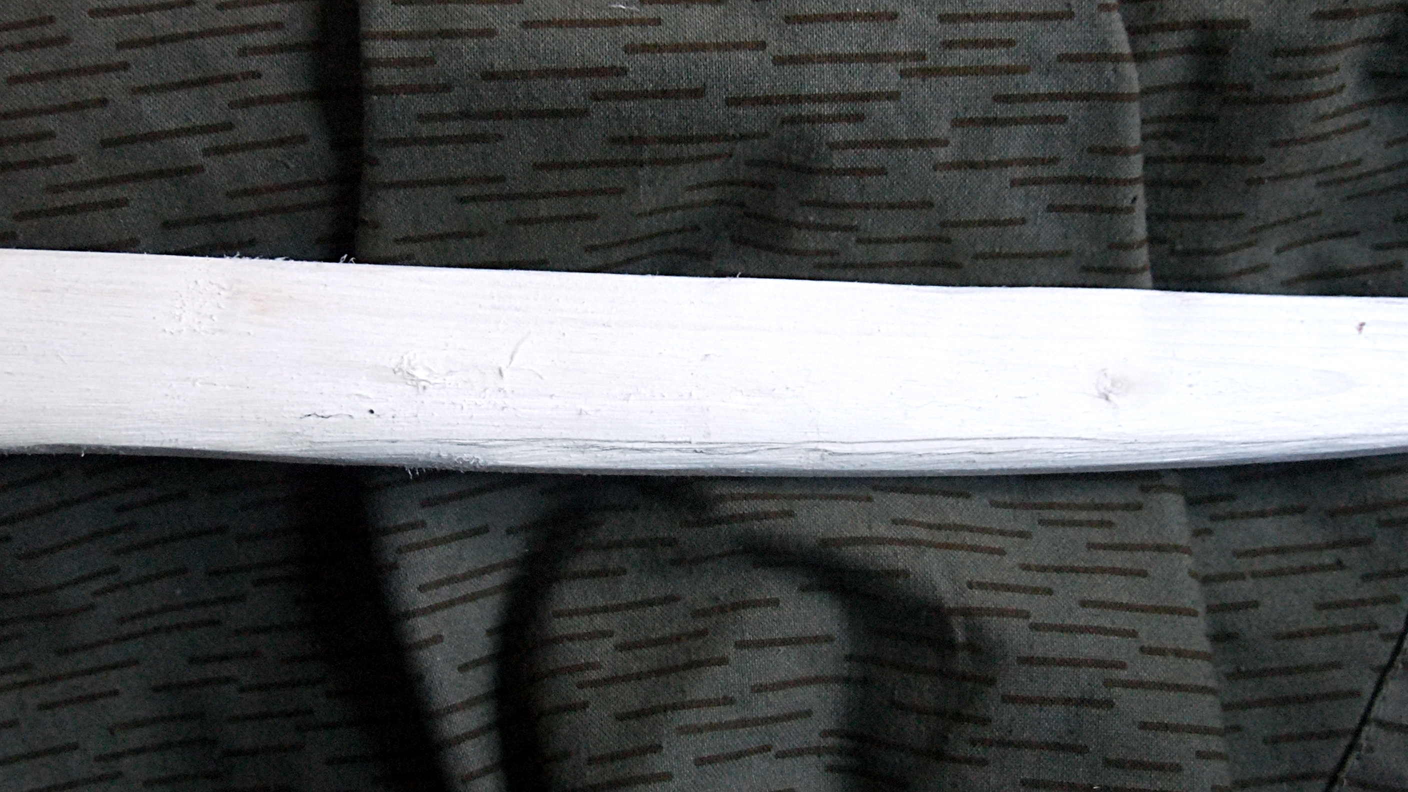

Der Ahorn wurde heute weiter beschnitzt, in der Breite habe ich die Pyramide ausgeformt, in der Dicke den Taper ein wenig an den Rücken angeglichen, Werkzeug: Opinel
Gewicht nach dem Schnitzen 492,2 g, 8 Stunden später 490,8 g. Gelagert in Heizungsnähe.
zwei Ligusterstäbe
zwei Ligusterstäbe
kleiner Ligusterbusch

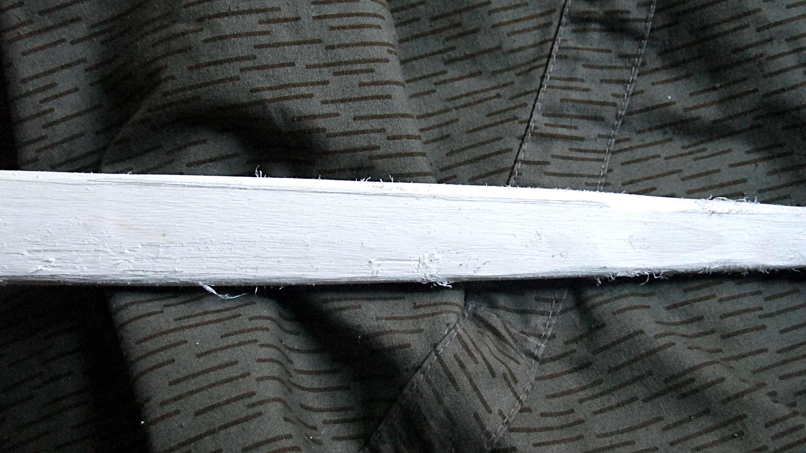

Verschmälern unterer WA
Verschmälern oberer WA
Nacanina
Beiträge: 1367
Re: Saplingbow 15, Harding, Spitzahorn, Liguster
Beitrag von Nacanina »
Harding,
du hast das Problem wie einige andere auch beim Fotografieren.
Ich kann auch bei Vergrößerung bei deinen Staves fast nix erkennen.
Dein Handy versucht eine Mischkalkulation zwischen dunklen und hellen Partien herzustellen.
Wenn du wie oben einen dunklen Hintergrund hast, wird dein helles Bogenholz überbelichtet.
D. h. man kann keine Strukturen mehr sehen und dann sind Fotos halt für die Füße,
Abhilfe kann schaffen:
a. eine richtige Kamera, die man natürlich auch bedienen können muss
b. eine Bildbearbeitungssoftware um die Helligkeitsunterschiede auszugleichen; die man aber auch bedienen können muss
c. Plazierung des Staves auf einem Hintergrund ähnlicher Helligkeit. Das Foto sieht zwar wegen der fehlenden Kontraste nicht toll aus, aber die Strukturen des Holzes wird man sehen können.
Mir würde a + b als optimale Kombi vorschweben, aber c geht zur Not auch.

Der Witz ist, ich habe gar kein Handy, sondern eine richtige Kamera, die fokussiert blöderweise nur noch in sehr seltsamen Einstellungen. Und in Gimp die Helligkeitswerte umzubosseln, ist es mir nur dann wert, wenn man wirklich was erkennen muss. Hier war der Bleistiftstrich das, was ich abbilden wollte.
Abhilfe kommt, aber die Investition für Januar war eine Bandsäge, damit ich nicht mehr bei der Tischlerei betteln muss. Nächsten Monat wird es eine Kamera werden, mich nervt das Gefummel auch. Für die Präsi werde ich evtl. noch mal zur Praktica greifen müssen.

Der Ahorn hat über Nacht unbeheizt 0,6 g zugenommen, der macht jetzt die normalen Tag-Nachtschwankungen der Luftfeuchtigkeit in meiner Wohnung mit und ist demnach trocken. Am Wochenende wird er seine endgültige Form bekommen und lernen, sich zu biegen (oder auch nicht). Zweieinhalb Wochen hat es gedauert, es wäre schneller gegangen, hätte ich ihn am Anfang mutiger in der Dicke reduziert. Außerdem bin ich ziemlich um das Gewicht rumgetanzt, weil ich Angst vor Übertrocknung hatte. Der hätte gut die erste Woche komplett auf der Heizung liegen können, dann wäre er (dünner als er war) wohl nach anderthalb Wochen trocken gewesen.
Als Zwischenfazit bleibt: Dieser Ahorn trocknete gern schnell, ohne zu reißen und ohne sich zu verwinden (Sehnenlage passt immer noch einigermaßen, obwohl ich den nur am Anfang einen Tag eingezwungen hatte, um den Reflex gleichmäßiger zu verteilen). Das werde ich noch einmal mit einem anderen Ahorn probieren und bei Erfolg zur Regel erklären.

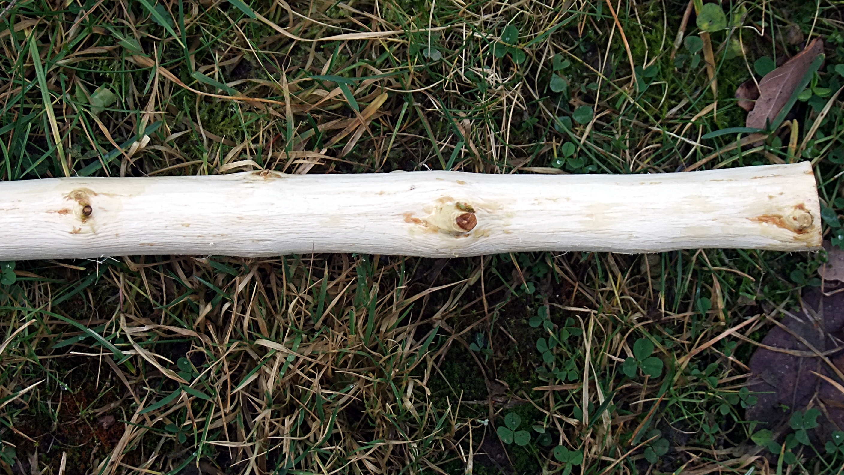

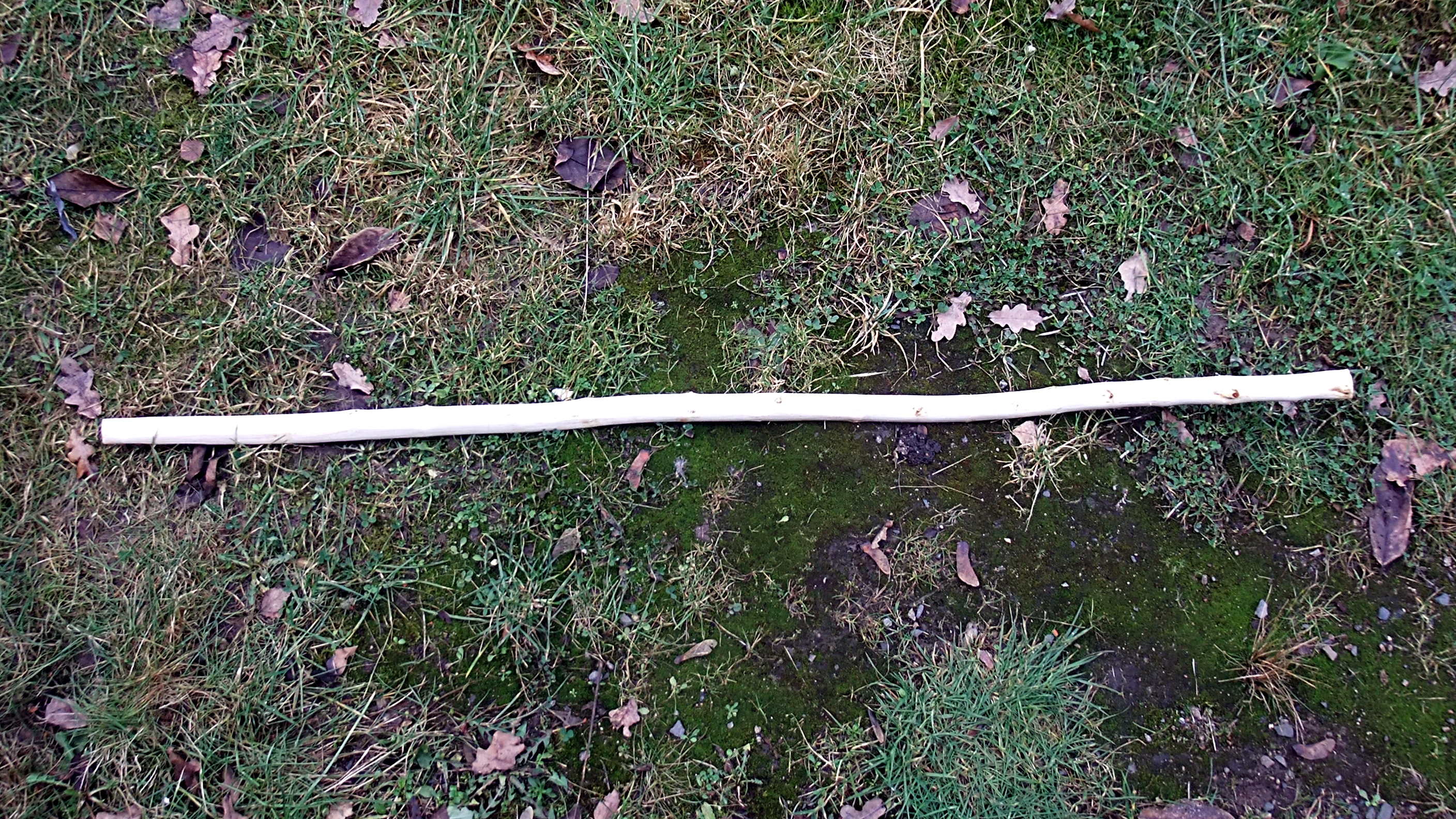

Der Liguster ist an den Biegestellen gerissen, was nicht wundert, nur ärgert, weil da der Markkanal drinnen lag und ich sehr optimistisch kräftig gebogen habe. Ist klar, wo sich da die Spannung konzentriert hat. Die Biegung ist auch nicht nachhaltg und wird das auch nicht werden. Hier weiterzumachen ergäbe Stückwerk mit Schwachstellen.
Ich gehe dann noch mal und sehe, ob ich einen schönen Holunder finde. Wenn nicht, nicht schlimm. Ich hab ja noch einen Bogen im Rennen.
Seite mit Naturreflex
Seite ohne Naturreflex
Seite ohne Naturreflex - anderer Blickwinkel
