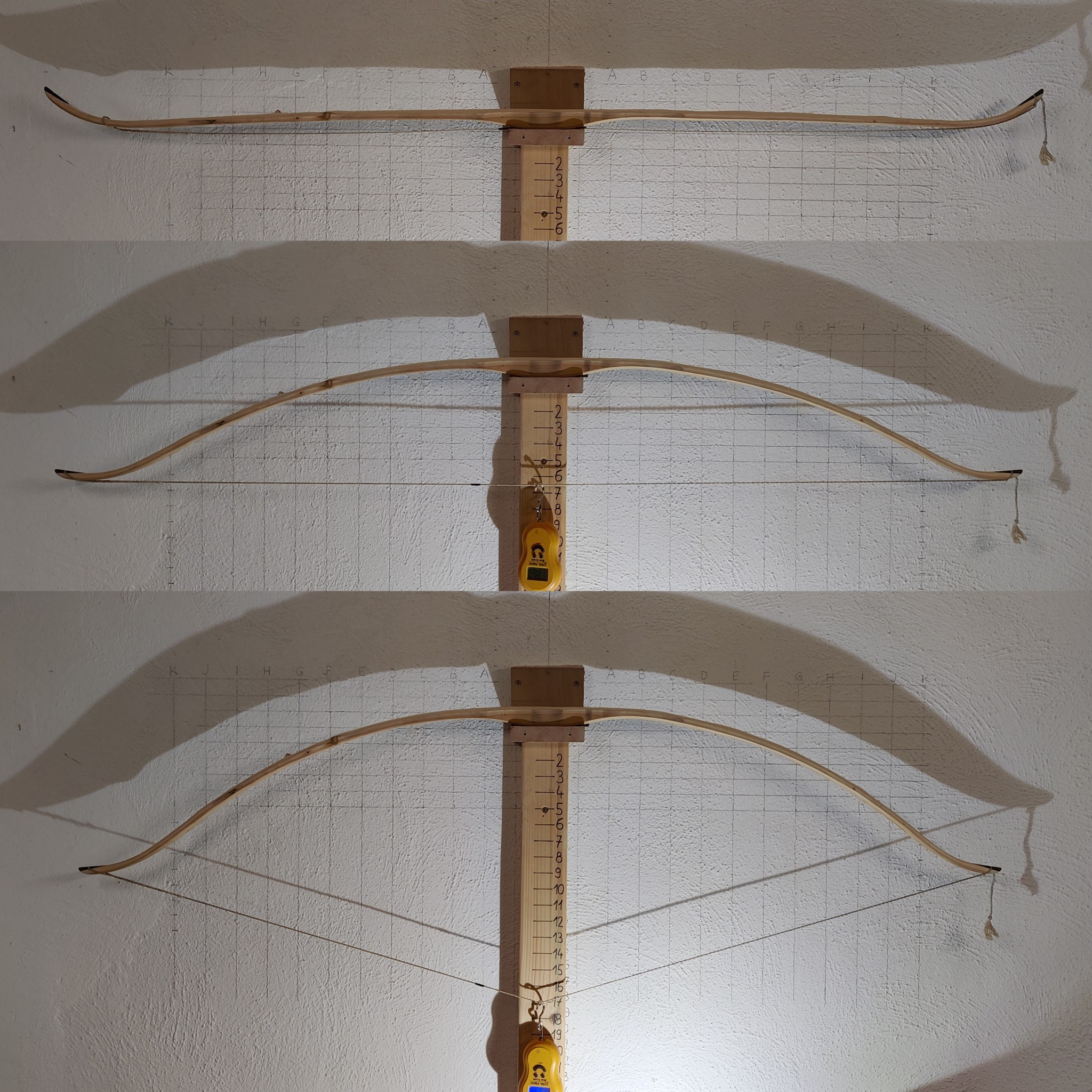

Stand bei den Tillerbildern ist 43# auf knapp 16" Amo. Bin aber noch nicht auf voller Standhöhe. Ich denke ich werde zumindest noch weitertillern bis ich auf Standhöhe bin und der Tiller gut aussieht. Dann werd ich den Sehnenbelag machen.

Hab heute etwas weiter getillert und die Biegung ein wenig mehr in die innere Hälfte verlagert. Bin jetzt auf Standhöhe und hab grad 42# auf 19" Amo. Ich denk jetzt ist ein guter Zeitpunkt für den Sehnenbelag. Was sagt ihr soweit zum Tiller? Linker Wurfarm ist oben und 1" länger. Der rechte hat nach dem Fadeout eine deflexe Welle.
Beiträge: 1195
Hat gedankt: 112 Mal
Hat Dank erhalten: 298 Mal
Re: Eibe-Recurve mit Sehnenbelag?
Hi! Meiner Meinung nach hast Du rechts bei B eine gefährliche Schwachstelle mit drohender Knickbildung weil C-G zu steif ist, links C-I noch zu steif und insgesamt, wenn links oben ist, hast Du, wenn Du C-G rechts schwächst, einen negativen Tiller, der obere Wurfarm sollte zumindest 5mm mehr Standhöhe haben und wenn Du Untergriff schießt, sogar 8mm. LG Stephan
