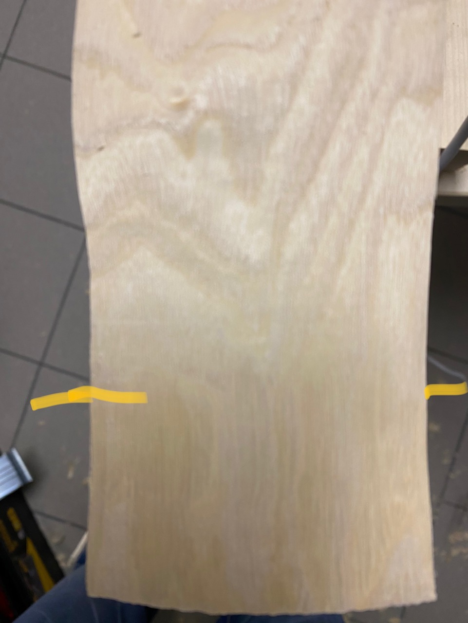

Ich habe mich heute mit den ersten Anläufen auseinandergesetzt, zwischenzeitlich bin ich schon fast auf dem Zielring, ohne nur ansatzweise zu wissen, was ich genau tu
sind die ersten ca 5cm nun auf einen Ring reduziert?
Wäre Euch dankbar, wenn ich dazu ein Feedback erhalten könnte.

Ja, das sieht gut aus.
Jetzt weißt du wie es aussehen soll.
Am besten du trägst jetzt jeden Jahresring einzeln ab.
Dann hast du Übung bevor du auf dem Zielring bist. Wenn du mal einen Ring sauber abgetragen hast, erkennst du viel besser was Sache ist.
Die oberen Ringe einzeln mit dem Ziehmesser , den letzten vor dem geplanten Rückenring mit der Ziehklinge.

Ich will mich nicht mit Becknbauer anlegen, würde aber sagen, du bist noch nicht auf einem Ring bei den 5cm.
Leider ist das Bild bei den entscheidenden Zentimetern schlecht beleuchtet und unscharf.
Mein Tip wie beim letzten Mal: schau die Stirnseite an und du wirst es sofort sehen.

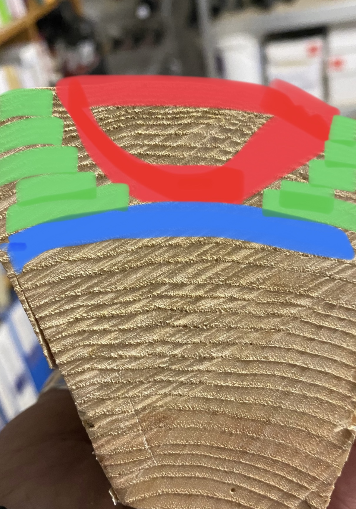

Nein leider nicht...versuche mal einen Ring abzunehmen als Training, ohne den darunter zu durchtrennen, damit du mal ein Gefühl dafür bekommst. Schräges Licht hilft dir dabei die Ringe besser zu sehen.

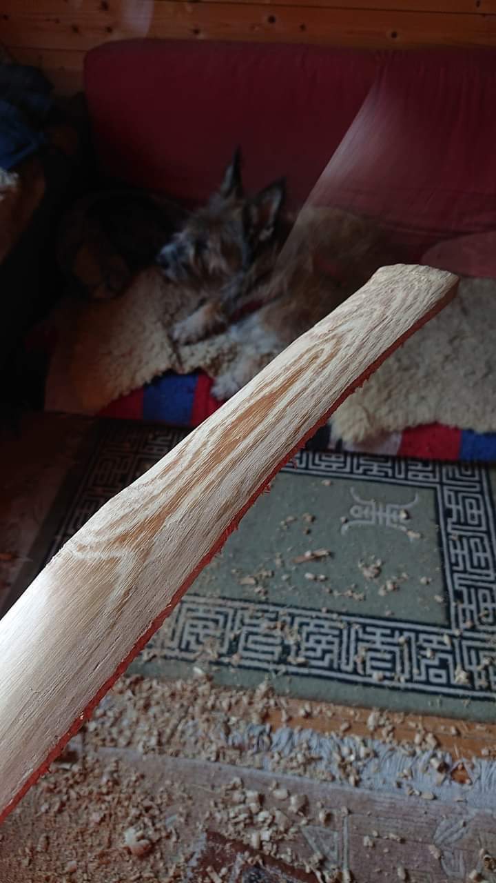

Hier mal ein Bild von einer Robinie.. das Licht kommt von schräg links, fotografiert von schräg rechts...
Ich arbeite am liebsten mit Ziehmesser und Jagdmesser... Mit dem Jagdmesser, verwendet wie eine Ziehklnige, aber ohne Grad, fühle ich besser den Übergang zwischen porösem und festen Holz und schneide nie zu tief...

Servus, Esche und so dünne Ringe ist wirklich schwierig es kommt wirklich auf gutes Licht an, Probier es mit verschiedenen Beleuchtungen ev. Tageslicht und verschiedene Winkel. Du musst dich an den Stirnseiten zum ersten dickeren Ring runterarbeiten und diesen dann entlang des Staves folgen.

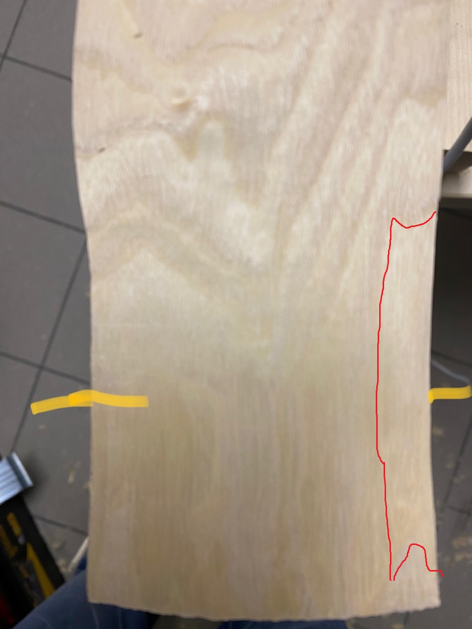

Merci für Eure Antworten. Ich habe heute stundenlang von der Seite, von der Stirnseite sowie von oben etc versucht herauszufinden, was darunter und was darüber ist. Ich bin Schicht für Schicht vorgegangen, resp. das war die Vorgehensweise.
Ist das von HIeronymus mit rot markierte über oder unter der links liegenden, gelben Schicht?
@Thomas: der erste dicke Ring ist der von Dir markierte. Aktuell bin ich ca. zwischen der ursprünglichen Oberkante und dem dünneren Zielring. Der von Dir markierte, diche braune Ring ist dann nochmals ca 5mm tiefer.
Soweit ich das richtig beurteile, liegen die Ringe schräg in der Stirnseite, von rechts oben nach links unten verlaufend
Somit müsste die von Hieronymus rot markierte Schicht nach meinem Verständnis über der linken Seite liegenden sein?

Der liegt drunter.
Stell doch mal ein Foto der Stirnseite (und evtl. ein besseres der Oberseite) ein, ich denke das würde helfen.
