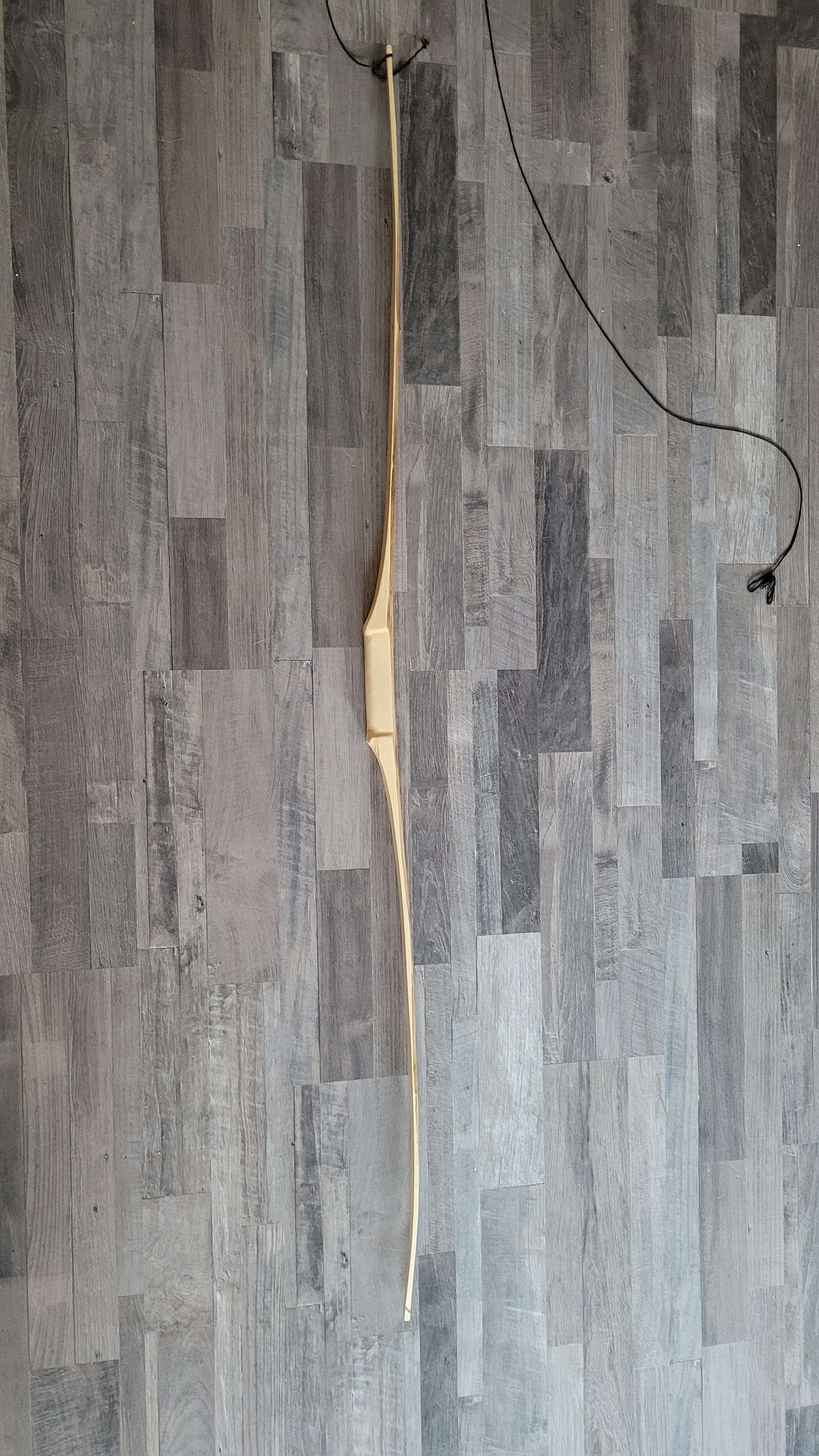

Um überhaupt was sagen zu können braucht es Fotos vom abgespannten Bogen und auf Standhöhe in der Seitenansicht (nur die Facebooknutzer können einen Bogen anhand der oben gezeigten Fotos beurteilen ;) :D ;D )

Hier vom abgespannten bogen

Jop, bin bei fatz. Bitte zum einen nicht unnötig einen schwarzen Rand um die Bilder machen. Das bringt keinem was und macht die Bilder nur unnötig größer als die sein müssen. Das weitaus wichtigere aber, bitte den Bogen immer frontal fotografieren. Am besten so, das die Linse horizontal und vertikal mit dem Griff auf einer Ebene ist. Dann verzieht es das Bild am wenigsten und man kann den Tiller besser beurteilen.
