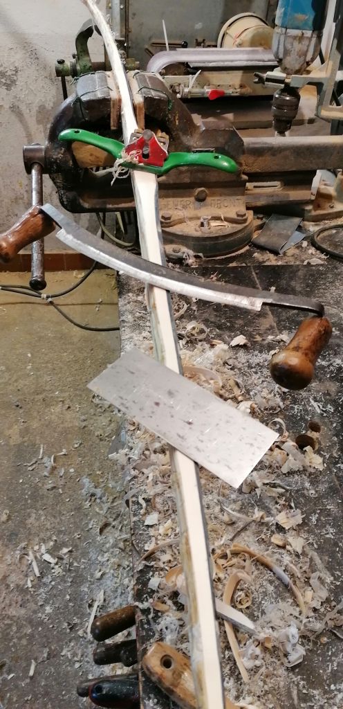

So Folk´s weiter gings...
Ich habe heute den Bogen ausgepackt , den Bogen neu aufgezeichnet und den Bogen auf 35mm schlanker gemacht. Jetzt wurde das Horn im Griff und im halben Wurfarm auf 4mm gebracht, dann 3,5 und auf quasi null rauslaufend. Nun konnte ich den Rücken verrunden und sauber verputzen. Ich hatte tatsächlich ein Stück Geweih das in die Mitte der Höner genau rein passte. Zum Schluss wurden die leichten Recurves mit Horn verstärkt. Nun ist der bogen soweit vorbereitet. Die Sehnen habe ich schon mal vor gehämmert. Es sind Straußensehnen die längsten die ich habe und Rinderrückensehnen...

Rücken verrundet und nochmals alles überprüft

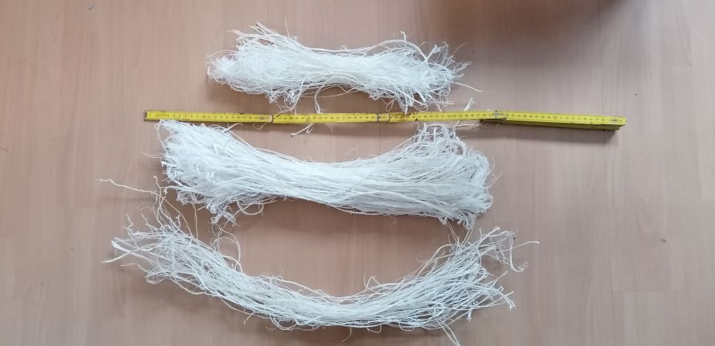

Heute war ich fleißig. Das eingesetzte Horn an den Enden und das Geweihstück schön verschliffen. Eine Menge schön langer Straußen- und Rinderrückensehen zerlegt und den Bogenrücken mit der Eisensäge eingeritzt. Jetzt gleich fange ich an die erste Lage Sehnen aufzubringen ;D . Er gefällt mir immer besser...

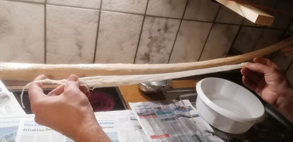

So bin gerade erst fertig geworden... war einfach eine zu große Fläche, die sauber belegt werden wollte. Das Gute, ich habe genug Sehnen übrig. Die erste Schicht ist schon ziemlich kräftig geworden und ich habe ja einen Selfbow, also keine Spleiße oder starke Biegungen, sodass ich mir überlegt habe, nur noch eine Schicht Rinderrückensehnen (sind 60cm lang) vom Griff zu jeder Seite in der Mitte aufzubringen(die Seiten aussparen um Gewicht zu reduzieren). Die letzten 25cm bis zur Nocke bekommt dann keine 2. Schicht, um auch dort Gewicht einzusparen. Die Enden waren sowieso noch etwas steifer und so würde die Trocknungsphase auch etwas kürzer werden...hoffe ich zumindest ;D . Am Mittwoch nächster Woche würde dann die 2. Schicht kommen, sodass ich etwas mehr wie 4 Wochen Zeit zur Präsi habe... das sollte zu schaffen sein. 8) Zumindest bis auf den Klarlack...
reichlich Sehnen vorbereitet

das Mumifizieren war auch eine Arbeit, die nicht mal so schnell zu erledigen war bei der Länge
immer noch alles auf go… ich hoffe das bleibt so
