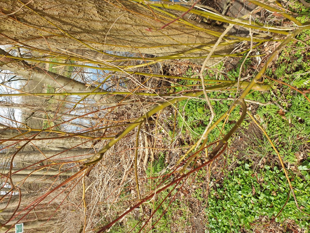

@Fatz
Ich glaube, ich hab Hartriegel gefunden, am Kanal ein paar hundert Meter von mir zu Hause.
Ist hauptsächlich Gestrüpp, aber so halb über dem Wasser scheinen ein paar längere, halbwegs gerade Stangen ohne viele Äste zu hängen, die zum Teil wenigstens schon so 4 bis 5 cm Durchmesser haben. Vielleicht hole ich mir noch schnell eine davon zum Testen, bevor das Zeug richtig austreibt. Hier im Norden geht das ja wie immer etwas später los als weiter südlich.
Aber vermutlich wird er mir ab jetzt sowieso dauernd irgendwo ins Auge fallen...
Grüße - Steffen

von fatz
@Steffen
Das Foto ist zwar nicht so besonders, aber muesste Hartriegel sein. Hau rein, wenn er n bissi mehr Wasser drin hat geht die Rinde wenigstens leichter runter. Schau auf Drehwuchs. Die Aeste sind wechselstaendig. Wenn da schon was siehst ....

von Bowster
Das ist sicher kein Hartriegel, evtl eine Weidenart, aber 100% kein Hartriegel.

von StauSau
Bei Weide hätte ich jetzt erwartet, dass sie Kätzchen trägt, bevor sie austreibt. Davon ist allerdings nichts zu sehen. Hier noch ein paar Bilder vom gleichen Tag; auch nicht sehr gut, aber ein paar mehr Details sind schon zu sehen...
Was käme sonst in Frage, wenn es kein Hartriegel ist?

von Heidjer
Es ist Hartriegel, aber ich vermute der Tatarischer Hartriegel Cornus alba, auch Weißer Hartriegel genannt, Bogentauglich ist der leider nicht. Erschwerend kommt hinzu, das er meist deutlich rötlichere Triebe (Blutrot) wie der Rote Hartriegel hat. Zur Unterscheidung mal Pfeildicke Zweige biegen, der Tatarische Hartriegel ist weich wie Weide und lässt sich leicht biegen, derweil sich Roter Hartriegel, noch lebend, sich sehr steif anfühlt.
Wenn hier von Hartriegel geschrieben wird dann vom Roten Hartriegel Cornus sanguinea und seltener von der Kornelkirsche Cornus mas.
Etwas verwirrend, in Deutschland gibt es 55 Arten von Hartriegel (Cornus) die man kaufen kann, aber nur die drei oben genannten Arten findet man auch wild wachsend und nur zwei davon sind Bogenbautauglich.

von StauSau
Das ist jetzt wirklich verwirrend. Biegen ließen sich die pfeildicken Triebe nicht so leicht. Aber ich kann ja mal warten, was in den nächsten Monaten dort so entsteht. Spätestens die Früchte sollten wohl die Einordnung ermöglichen. Und fürs erste habe ich noch ein paar Rohlinge aus anderem Holz liegen...

Verfasst: 13.04.2021, 22:14
von Kemoauc
Definitiv Hartriegel,allerdings wahrsch. das amerikanische "Red Dogwood", ich kenns nur unter dieser Bezeichnung. Ist ein Neophyt und aus den Gärten in die Wildbahn übergewechselt. Bogentauglich ist der nicht,aber für Schleuderspeere und Pfeile hervorragend geeignet.Hitzebegradigen kein Problem und recht stabil. Wenn der Stamm und die Triebe auch im Sommer knallrot sind,dann ist ders.Ist hierzulande Gartenschmuck. ;) Andernfalls,bei nachgrünung der tatarische. Eine echte Seuche..... ::)
Was gesucht ist,ist aber Cornus Sanguinea. Der hat im Sommer und jetzt bereits (zumindest hier im Süden) bereits eine graue Rinde. ;) Die weissen,doldenartigen Blüten kommen bald,dann sieht man ihn überall. ;)

von Kemoauc
@Lockley: THX für die Ergänzung. :)
Weiter zum Hartriegel dort. Nach Anschauen der Bilder scheinen mir beide Sorten dort vertreten zu sein.Nja,sie sind sehr verwandt. Der Amerikanische hat allerdings meist längere gerade Triebe,für Speere eher geeignet.Der tatarische nähert sich gern dem Boden an und wuchert da mit Trieben weiter.Solange die Triebe gerade sind,liefern beide gutes Pfeilholz. Der amerikanische Neophyt kann aber auch gute Speere liefern. Und,wenn lange genug gewachsen,auch passables Bogenholz.Nja,solange will niemand warten. Ist halt nur meiner Erfahrung nach. Ich hab mal ein 8cm Dickes Stück daraus verarbeitet,es wurde ein Kinderbogen daraus,ca 25#, da nur die äusseren Schichten wirklich Potential boten. Innen ist der schnellwachsend und ziemlich leicht und weich, das Holz im Innern ist eher nix. Verkernung Null. ::)
Für Schleuderspeere allerdings,auch für Pfeile, lässt sich super richten und hat gegenüber Hasel hier nen echten Vorteil: es versprödet (nahezu) nicht. :D
