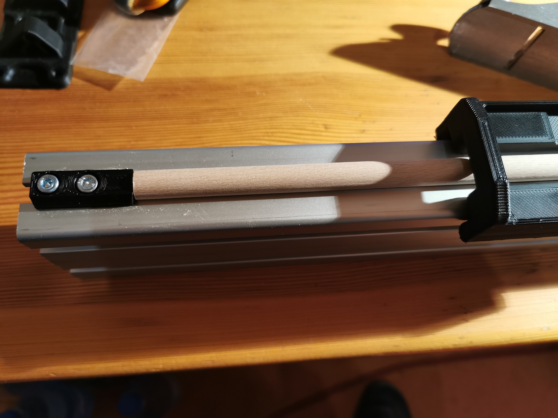

Hier die neue Lade mit 40er Aluprofil und dem Hobel für 1/2" Pfeile. Ich hab noch ein paar Buchenholzrundstäbe in der Ecke stehen gehabt vom Basteln mit meinem Kleinen, den habe ich als Schaftmodel gebraucht.
Nahaufnahme des Einlaufbereichs
Hier mal ohne Hobel, da sitzt der Hobel mit ca 1-2mm Spiel drinnen und das Messer sitzt in der Aussparung, sodass es nicht auf dem Plastik abgewetzt wird.
Und der Stopblock, da kann ich übrigens ruhig drüberhobeln. Es ist noch ein Abstand von 3mm vom der Oberseite zur Unterseite des Hobels. Daher ich kann wirklich bis zum Ende hobeln

Edit: Das Profil ist mein längstes ohne Knick, die Abweichung solcher Profile liegt normal bei max. 1mm auf 1m Länge. Das ist zum Hobeln ausreichend denke ich. Allerdings habe ich nur gebrauchte da, daher musste ich ein bissel was raussuchen. Achja Verbiegen wird sich bei dem nix mehr. Das sind 80x40mm auf 800mm das ist massiv genug!

Die ist schon ganz ok, aber die Schiene muss ich nochmal tauschen damit sie auch lange genug ist, aktuell muss ich den Schaft quasi einmal umdrehen.
Ich kann damit quasi jeden beleibigen Durchmesser machen, ich muss nur den Untersatz unter dem Hobel tauschen damit der Durchmesser stimmt. Mehr Magie ist da nicht.
Das Tapern ist da etwas schwieriger, da muss man das Ende etwas anheben von der Schiene. Theoretisch kann ich da auch einen Einsatz für machen. Ich mach mir mal Gedanken dazu, da ich das Problem ja auch habe.

ich war mal ein paar Tage am probieren wie ich das am allerbesten anstelle mit dem Hobel, mittlerweile klappts.
Ich habe auch den Hobel auf ein Minimum stellen müssen damit es das Holz nicht zu sehr ausfasert beim Rundhobeln.
Mittlerweile klappt das sehr gut, ich kriege runde Schäfte, die ich in ca 15 Minuten fertig habe mit dem Hobeln. Ich könnte es auch in 5 aber das ist dann kein gutes Ergebnis.
