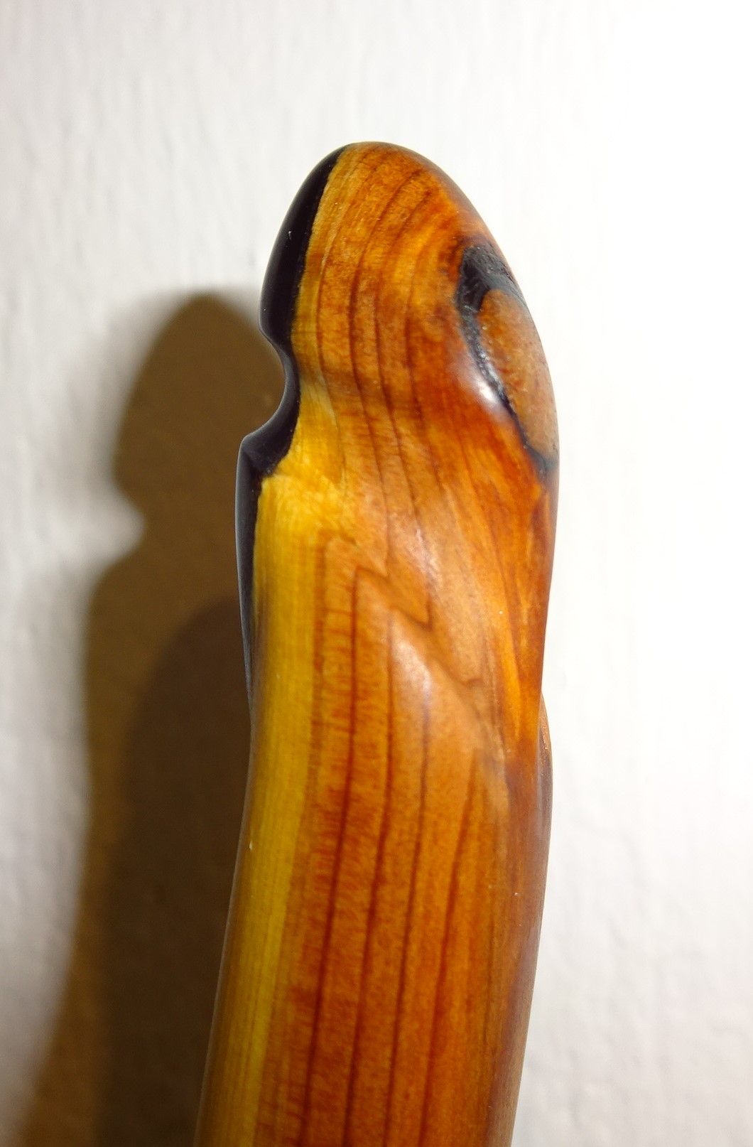

Re: Vorbereitung für den Bau eines Eibenbogens im Elb-Stil
Warum zeigst Du die nocke (sieht gut aus)?
Die Pfeile haben einfach einen viel zu niedrigen Spine und Du brauchst für diesen Bogen neue Pfeile.
Oder Du benutzt weiter die nicht passenden Pfeile und lebst mit kratzern
Die Nocke sieht gut aus.. ich denk mal... Du brauchst einfach passende Pfeile.

Ende sieht gut aus!

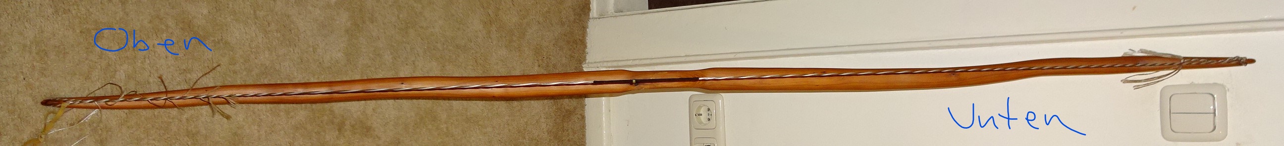

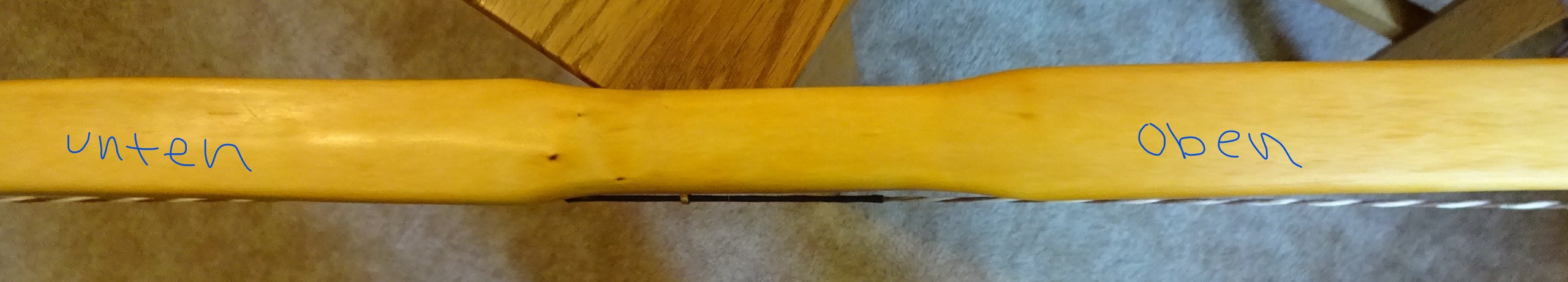

Mir ist noch etwas zum Sehnenverlauf aufgefallen worauf ich beim Bau überhaupt nicht geachtet habe.
Wenn ich den Bogen auf den Tips aufhänge verläuft die Sehne schön mittig im Griff.
Wenn ich jedoch den Bogen auf dem Griff ausbalanciere dreht er sich und die Sehne ist nicht mehr unter dem Griff.
Sogar noch auf der Falschen Seite des Griffes. Sry die beschriftung ist falsch... oben und unten sind vertauscht
Kann es sein dass es ebenfalls zu den krassen Abnutzungen am Arrowpass beiträgt?
Die Pfeile sind definitiv zu weich. Aber das zweite Bild deutet darauf hin das ich den Bogen warscheinlich komplett falsch ins Holz gelegt habe... und die Pfeile unweigerlich an den Griff Klatschen müssen. Unabhängig vom Spine
Kürzen und Wa vertauschen wäre vielleicht ne Option... nur dann werde ich mir bei meinen Tillerkünsten bestimmt mehr Set einhandeln. Zumal ich nen 28,5" - 29" Auszug brauche.
Hoffe ihr habt ne Idee oder sagt dass das 2. Foto nichts zu sagen hat
Gruss Matze
Gruss Matze

Der Bogen hat wohl, bedingt durch die Kurven, ein leichtes Ungleichgewicht. Deswegen kippt der beim balanceakt auf dem Griff leicht zu einer Seite. Seh ich nicht als Problem.
hallo neumi,
ich weiß dass du ein erfahrener bogenbauer bist und möchte dass nicht in frage stellen.
ich möchte trotzdem gerne meine theorie in den raum werfen und auch gerne eines besseren belehrt werden.
Das 2. Bild zeigt doch eigtl wie der Bogen in der Hand liegt und der Pfeil somit den Bogen beim erreichen der Standhöhe verlässt.
Nach dem 2. Bild (und meinem Gedankengang) müsste der Pfeil ja also um den kompletten Griff herum.
Das 1. Bild zeigt doch nur wie schön gerade er verläuft wenn er in der Ecke steht. Und sagt nichts darüber aus wie er gehalten bzw gezogen wird.
oder?
oder?
Hi Holzmann,
dein Bogen ist nun mal leicht snaky und der Bogen dreht sich deshalb in die Richtung, in die die Kurven zeigen, da er da natürlich schwerer ist. Wenn du den Bogen in der Hand hast tut er das natürlich nicht. Irgendwie irritiert mich dein Nockpunkt auf deiner Sehne, da er nicht so richtig zur Beschriftung an den Wurfarmen passen will. Hast du die Sehne falsch herum drauf?
Sei es drum... selbst wenn die Sehne so wenig neben dem Griff liegt und du noch Links-Schütze bist, sehe ich kein Problem … es ist sogar für dich ein leichter Vorteil.
PS.: Sorry habe jetzt erst gesehen, dass du die Beschriftung vertauscht hast... Ok.es ändert sich nur das du einen Vorteil hast. Aber solltest du trotzdem beim schießen nicht merken oder doch?
Halte den Bogen mit links. Ja das zweite Bild ist vertauscht beschriftet
war zu faul es zu korrigieren... sry
Hieronymus hat geschrieben: ↑12.09.2020, 11:15 Wenn du den Bogen in der Hand hast tut er das natürlich nicht.
-Das ist die frage die ich mir Stelle. Der Bogen liegt ja locker in der Hand (so wie auf der Tischkante)
-Ich weiß ja nicht wie er sich bei anderer Sehnenlage und geeigneten Pfeilen schießt.
Aber die Abnutzungen an der Bauchseite des Arrowpass weisen ja vielleicht darauf hin dass es nicht nur von zu weichen Pfeilen stammen könnte.
Die rechtssitzende Sehne drückt den Pfeil mehr gegen den Bauch als sie sollte.
- Hieronymus
- Beiträge: 3553
- Hat gedankt: 33 Mal
- Hat Dank erhalten: 185 Mal
Dann halte den Bogen doch mal fest umschlossen, damit er sich nicht drehen kann und schau was passiert...
Das ganze ist akademisch. Wenn an der Sehne ziehst dreht's den Bogen so wie gehoert. Wie schief er aufm Tisch liegt ist schnurz
Wenn aus der ersten Interpretation ein Vorteil wird, ist denn nach deiner 2. ein Nachteil entstanden?Hieronymus hat geschrieben: ↑12.09.2020, 11:15 Sei es drum... selbst wenn die Sehne so wenig neben dem Griff liegt und du noch Links-Schütze bist, sehe ich kein Problem … es ist sogar für dich ein leichter Vorteil.![]()
@fatz... ich möchte es wissen und lernen.
Dass sich der Bogen drehen muss ist bestimmt nicht optimal. Du bist Physiker - wo ist das Problem?
