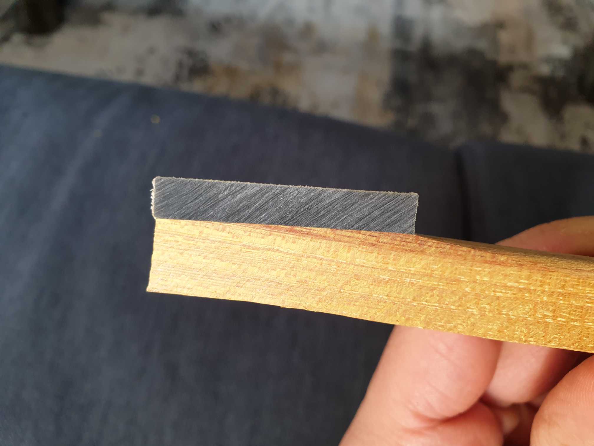

Hab jetzt Sekundenkleber genommen. Die Klebefuge ist perfekt geworden

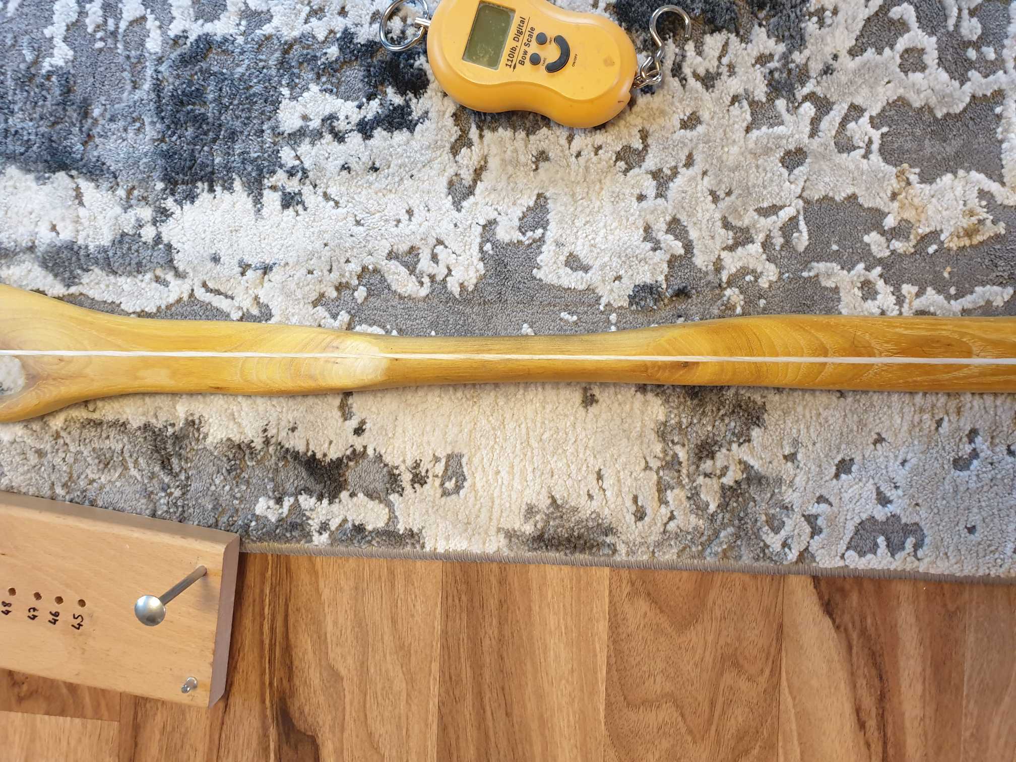

Hab inzwischen wieder einiges dran getan. Hab den Bogen schon mal mit ner verlängerten Sehne aufspannen können. Das Astloch kommt natürlich in den oberen Wurfarm.
Die Stelle die im unteren Wurfarm zu schwach wirkt ist nur Deflex. Und der obere biegt noch zu wenig.
Die Sehnenlage sollte man so lassen können.
Und da mir das Astloch zu lang ist um es steif zu lassen, hab ich beschlossen den mittleren Bereich des Lochs normal biegen zu lassen, da ja nur der Anfang und das Ende des Lochs gefährdet sein dürften

Das Holz um das Loch sieht recht masiv aus, das kann auf jeden Fall ein bisschen biegen. An dieser Stelle musst du halt besonders geduldig tillern. sehr oft sehr wenig Holz abnehmen und viel pumpen. Es kann vorkommen dass solche Stellen lange keine Biegung zeigen und plötzlich zu viel.
Aber auf den ersten Blick denke ich dass der Wurfarm auch am Loch ganz normal biegen darf und nicht steifer bleiben muss.
