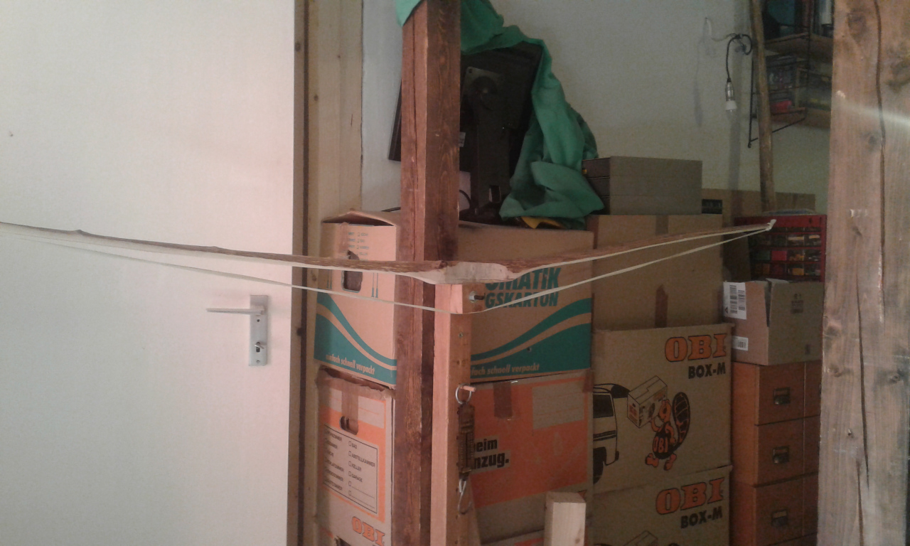

Hab das Dingen jetzt auf perverse 12kg/10cm aka ca 170#@30" ::) runter, und das bei ca15mm Stärke Mitte WAs,schlecht scheint das Holz nicht zu sein.Trotz Feuchte und Zug hat er bisher die 14cm Reflex pro Seite noch behalten. Mal sehen wie ich mit dieser Vorspannung zurande komme.... :o
Den Tillerbaum einfach an den Stützbalken gespaxt --- läuft
Grüßle,

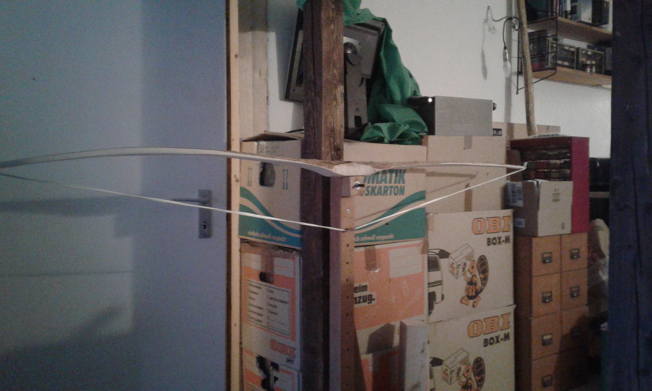

Runter auf ca 115#@30" (8kg auf 10cm Auszug), die Seiten sind ggü dem vorherigen Bild vertauscht, OWA ist jetzt links und hat im oberen Drittel ne Deflexe Welle, Gesamtreflex ist jetzt ca 3cm weniger, passt....
Wenn er sich noch ein wenig setzt, kann er demnächst auf Standhöhe.

3/4 Standhöhe, noch ca 4kg/10cm aka 57#@30" , war wohl etwas forsch beim wegnehmen, langsam mal auf Ziehklinge gehen... ;)
Griff noch ca 15mm dünner machen, dann sind auch fast alle Risse raus und der die Eule muß weniger füllen ;D

So jetze gut für heut:
Der Gesamtreflex ist deutlich zurückgegangen, nur noch 10cm pro Seite, passt scho ... ;)
Standhöhe ist brauchbar,Griff sieht jetzt auch nicht mehr so klobig aus
und zieht immer noch 4kg auf 10cm,nur deutlich geschmeidiger als vorhin .. hoffentlich bleibts dabei..
