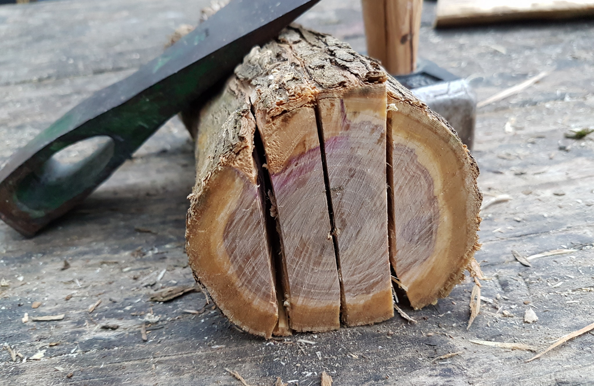

Ich habe den Flieder weiter vorbereitet. Schönes Holz, mal sehen wie ich den lila Streifen gut zur Geltung bekomme. Ich habe die Stücke noch geschält, die Enden versiegelt und wieder zusammen gebunden. Zwischen die Stücke habe ich jeweils ein paar Taschentücher gelegt das die Feuchtigkeit raus kann.

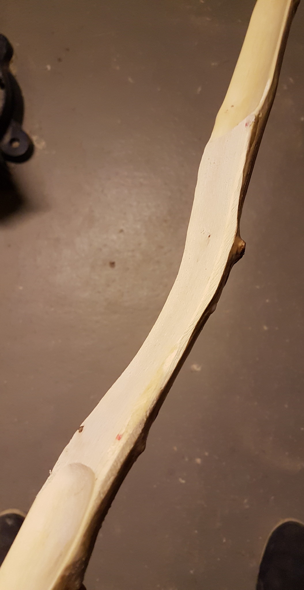

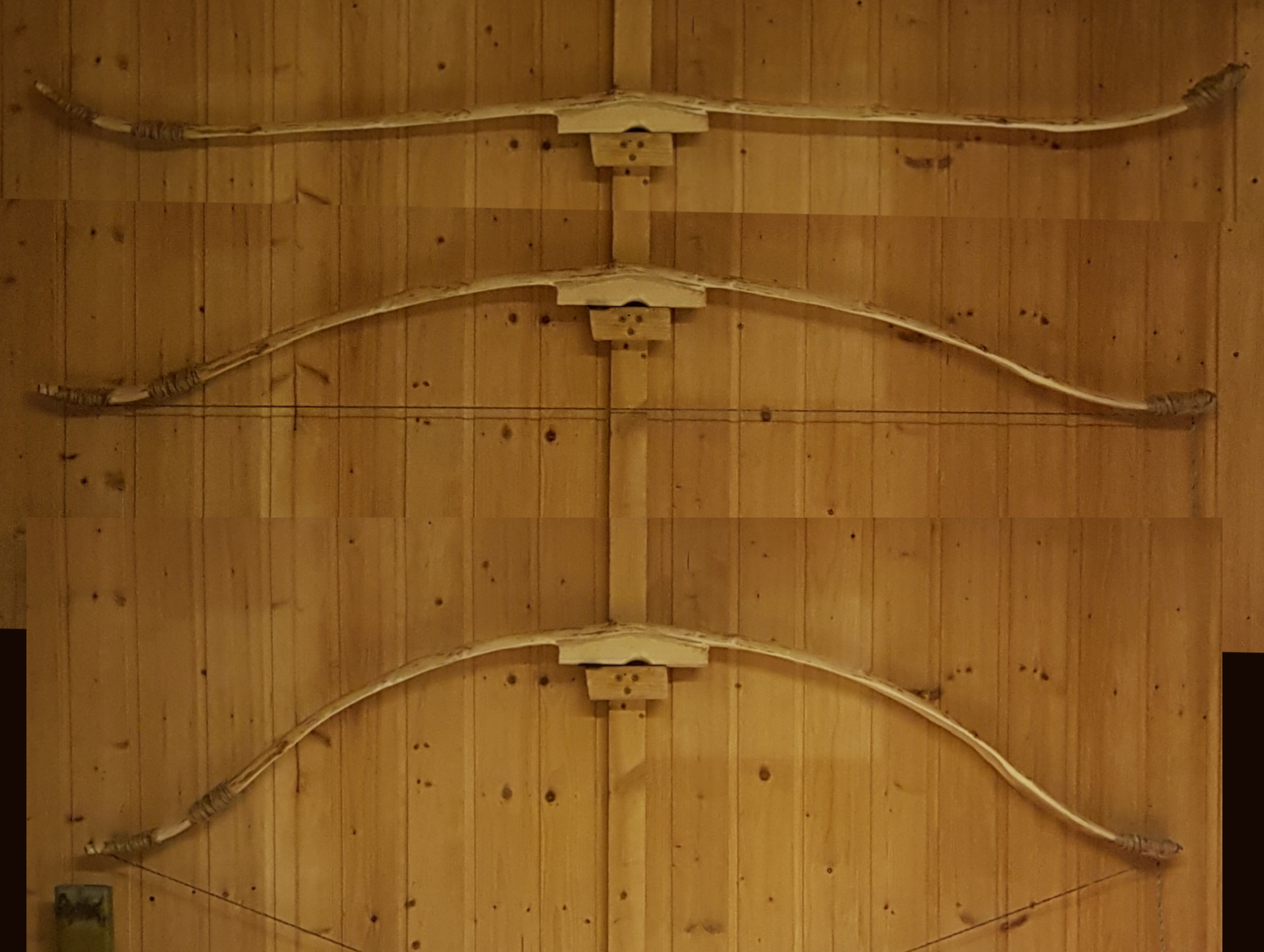

Mir läuft langsam die Zeit davon. Ich bin die letzten Tage nur ab und an dazu gekommen mal ein paar Minuten mit der Ziehklinge den HLD weiter auszuarbeiten.
Vorgestern Abend habe ich dann die Recurves eingebogen. Da ich, wenn die Kinder schlafen, nicht mehr in der Küche hantieren kann, habe ich es im Keller mit der HLP gemacht.
Beim ersten Wurfarm hats gleich einen ordentlichen Riss gegeben, habe dann langsamer gearbeitet und darauf geachtet, dass ich nicht röste, der Rest war dann kein Problem. Da ich der Meinung war, dass der Riss nur daher gekommen ist, dass ich am Anfang zu schnell ran gegangen bin, habe ich den zweiten Wurfarm dann auch mit der HLP gemacht. Obwohl ich noch langsamer ran gegangen bin, ist der an 3 Stellen gerissen, dafür aber nicht so tief wie am ersten Wurfarm. Da ich aber noch auf beide Seiten der Wurfarme Overlays aufkleben will, sind die Risse höchstens ein optisches Problem. Leider habe ich vergessen Bilder vom Biegen zu machen. Um halb zwei Uhr morgens war ich dann endlich fertig
Der erste Wurfarm hat sich dort wo er gerissen ist auch etwas verdreht, ist aber noch im Rahmen.
Gestern Vormittag habe ich dann in die Risse Epoxie einfließen lassen, eine Wicklung drum gemacht, nochmal mit Epoxie eingeschmiert und dann so lange weiter gewickelt bis sich kein Epoxie mehr durchgedrückt hat.
Gestern Abend habe ich getillert
Sind ca. 22" @ 37#
Von den 4cm Reflex nach dem biegen ist einer übrig geblieben. An folgenden Stellen will ich als nächstes arbeiten: Der rechte Wurfarm verdreht sich noch ein bischen, da muss ich auch noch gegensteuern.
Um nicht noch mehr Set zu bekommen, will ich ihn noch direkt nach dem Griff mehr biegen lassen, da tut sich noch nicht so viel.
Wie seht ihr das?
Wie seht ihr das?

Servus, der Tiller sieht gut aus, aber deine Wickeltechnik sind noch verbesserungsfähig.

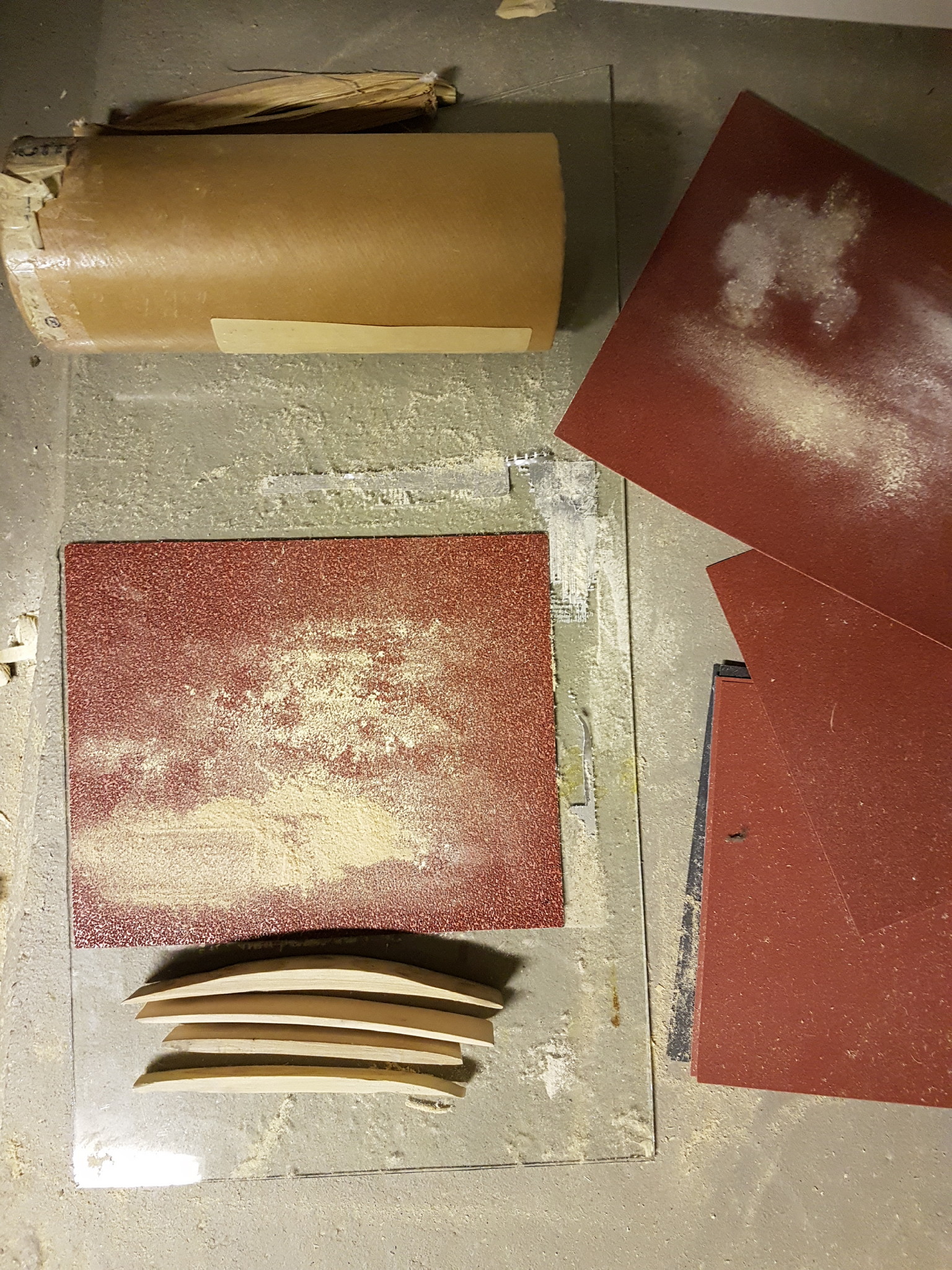

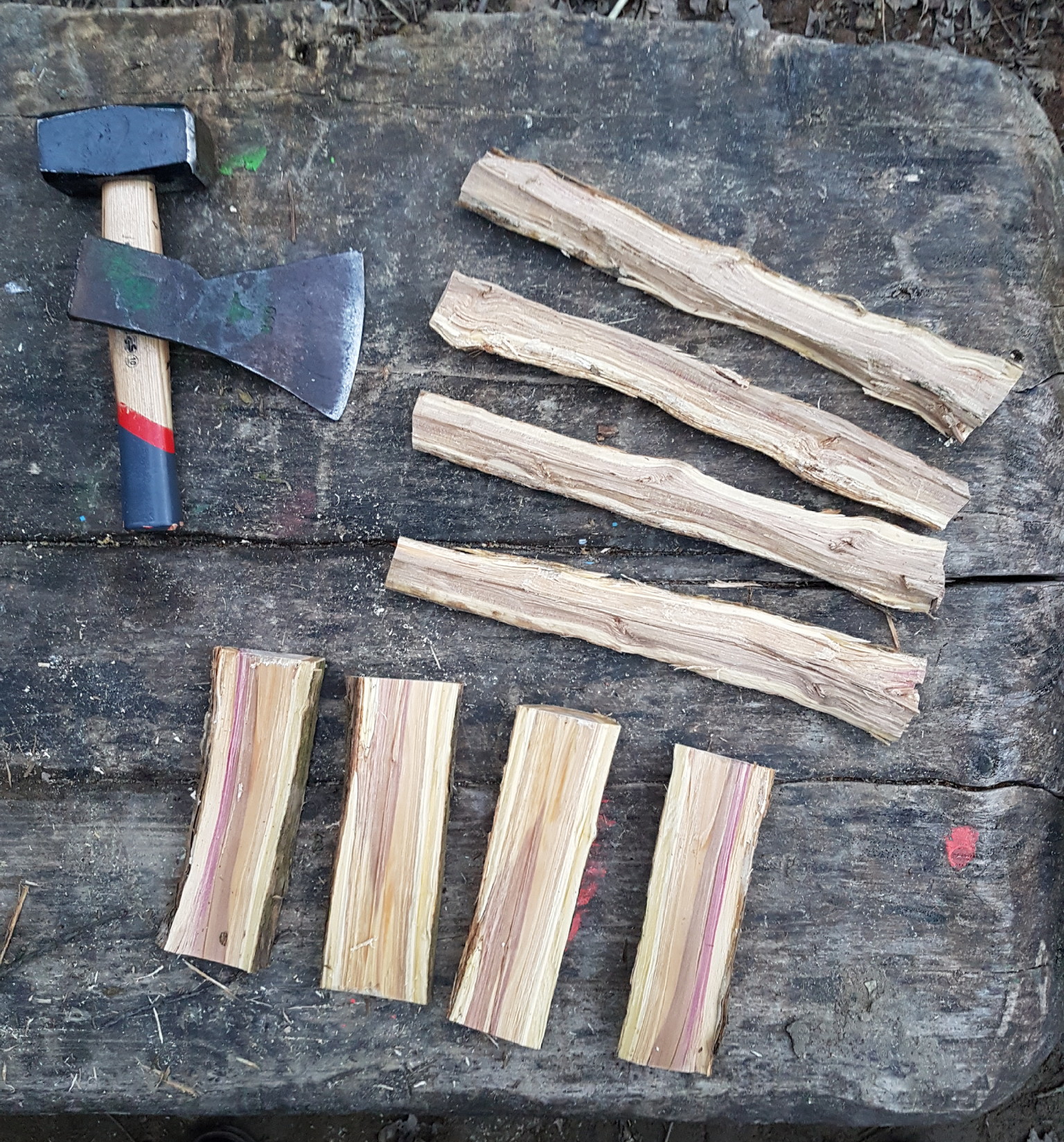

Gestern Abend hatte ich dann eine knappe Stunde Zeit in der ich Lärm machen konnte und hab 3 der 4 Overlays am Bandschleifer so weit runter gearbeitet, dass ich sie biegen kann. Die Griffstücke habe ich auch weiter aufgespaltet. Ist so eine Farbe bei Flieder normal bzw. kommt das öfter vor oder habe ich da ein besonderst schönes Stück? Ich hab den Bogen nochmal in die Form gelegt, ist nichts mehr zurück gekrochen.

Ich glaube die lila Schicht ist eine Art Schutz Barriere gegen Ungeziefer/ Pilze. Fast überall über der lila Schicht ist der splint schon ziemlich zersetzt und es sind Käfer drin. Die lila Schicht selber und alles drunter ist fest.

Hallo fka,
die lila Färbung ist normal für Flieder. Habe auch solche Stücke.
inge

Hallo Inge,
Ok sehr gut, dann muss ich nicht sparsam damit sein wenn es das öfters gibt
Gruß Felix
Gruß Felix

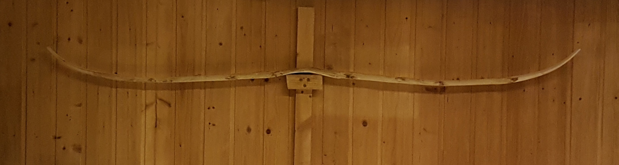

Re: Saplingbow 12 fka Kornelkirsche
Ich muss leider auch das Handtuch werfen
habe seit gestern 40 Fieber und bin nicht in der Lage weiter am Bogen zu arbeiten.
Trotzdem zeige ich mal noch den aktuellen Stand.
Ich hatte noch etwas weiter getillert, den biegenden Bereich etwas vergrößert und trozdem hat der Bogen massiv Set bekommen. Da mir das Profil überhaupt nicht mehr gefallen hat, bin ich mit der hlp ran und habe ihn wieder etwas zurück gebogen. Bei der Gelegenheit habe ich auch gleich das verdrehte Ende gerichtet Dann habe ich ihn von seinem Klotzgriff und Paranoiawicklungen befreit und ich habe angefangen den Rücken sauber zu machen. Die Teile für den Griff und overlays habe ich weiter am Bandschleifer zugerichtet und angefangen die außen Radien auf einer glasplatte und die innen Radien auf einem stabilen Papprohr zu schleifen. Soweit der Stand, ich werde den Bogen auf jeden Fall fertig machen, sobald ich wieder fit bin.
Gruß Felix
Gruß Felix
