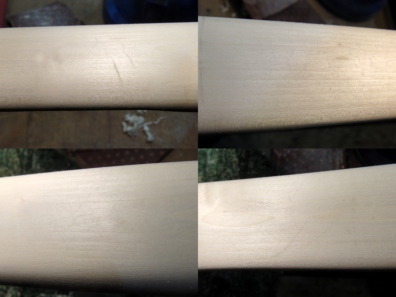

Die letzten Abende war ich nicht baufaul sondern hatte eine Schreibblockade...
... also weiter im Konzept:
Mittwoch habe ich eine schöpferische Pause eingelegt, dann am nächsten Tag - immer noch ein wenig müde - ging die Reise weiter.
Zu Anfang musste ich die Knitterstelle genauer in Augenschein nehmen, dabei habe ich gesehen, dass ich übersehen hatte, nach dem Knubbel bei 10" des unteren Wurfarms, in dem der Totast versteckt war, etwas mehr Holz stehen zu lassen, weil rückenseitig danach plötzlich die Dicke abnimmt
und dummerweise - also im Eifer des Gefechts und ohne ausreichende Kaltwasseranwendung am Cerebrum - hat ein Depp (wie auch immer der sich in meine Werkstatt verirrt hat) an der gleichen Stelle die Breite quasi schlagartig verringert >:( .
Als Fazit werde ich die künftigen A-Hörner mit absolut flachem Bauch bauen, meine letzten beiden Ahornbögen haben sich während des Baus und auch danach keine Stauchrisse zugelegt. Die anderen Möglichkeiten wären:
- eine andere Sorte (die Bestimmung meines Erstlings habe ich nicht ordentlich durchgeführt)
- der Standort (das Holz für meinen Erstling wuchs in Sachsen und nicht am Ufer eines Kanals)
- der größere Duchmesser oder
-das höhere Alter
puh, schwierig! Wir werden es nie im Detail erfahren.

Der Tiller ist sehr sicher nicht erste Sahne und die Stauchrisse bzw. "frets" (Der Gebogene Stock, Paul Comstock, 4. Auflage 2010, Kapitel 7 Haltbarkeit, S.57 f) haben sich auf die gesamte innere Hälfte des unteren und auf eine Schwachstelle des oberen Wurfarms ausgeweitet, was bedeutet, dass diese Teile überlastet waren (hätte ich lieber mal das Forum zum Tiller befragt). Bin gespannt, ob ich noch schaffe, den Bogen fertig zu bauen oder ob mir die Zeit ausgehtIch bin dieses Jahr leider raus. Durch "learning by failing" wird auch dieses Kapitel das Wissen mehren und zumindest kann ich mich nur noch steigern...
Dann heute noch den Endspurt ohne den Bogen zu versaubeuteln mit Endtillern, Finish, Sehne drehen, Pfeil raussuchen (die frisch geernteten Schößlinge sind allesamt zu weich...), Präsentation aufnehmen und veröffentlichen...
... Vielleichtjetzt schmeiß ich auchnur noch hin.
Ende.
Ende.
Der Bogen wird vollendet aber das zu einem anderen Zeitpunkt. In der Präsentation wird, falls ich den Elan nicht verlieren sollte, genau so detailliert berichtet wie bisher.

Den Rohling hat's zumindest nicht zerrissen, das Teil war aber schon genug verhunzt und ich bin der Meinung, wenn du etwas machst, mach es gscheid.
Frei nach dem Motto "Hätte, hätte, Moppedkette..." habe ich die Zeit für die Dokumentation mit Bauzeit bezahlt und hinten raus wird die Zeit eben immer weniger.
Jetzt ist die Zeit praktisch unbegrenzt und ich kann behaupten, viel gelernt zu haben, was ja auch der Sinn dieser Veranstaltung ist.
