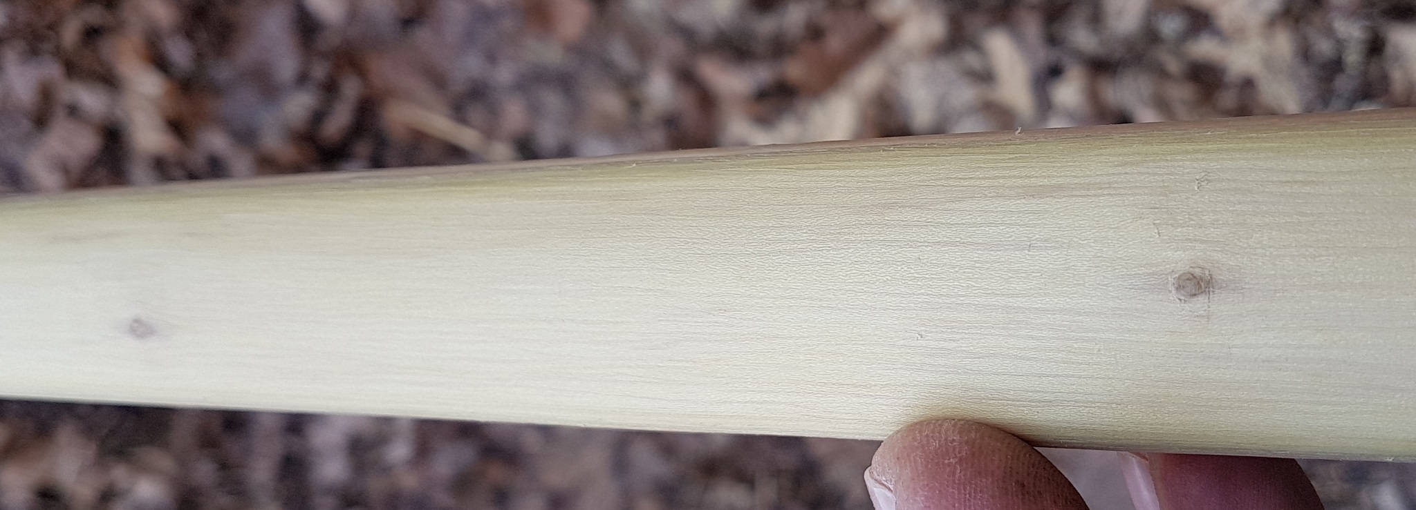

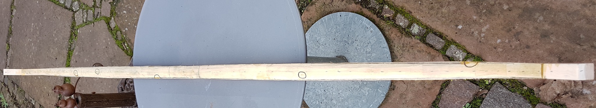

Hier mal ein kleiner Zwischenstand: Ich habe den Grundriss aufskizziert, mit der Bandsäge grob ausgeschnitten und die Form mit der Raspel ausgearbeitet. Dann einen Rückenring abgetragen und nachher kommt der Dickentaper und die Bauchrundung.
Layout grob angezeichnet, Astpickel markiert
Grob ausgeschnitten
Grob ausgeschnitten
Rückenansicht
Rückenansicht

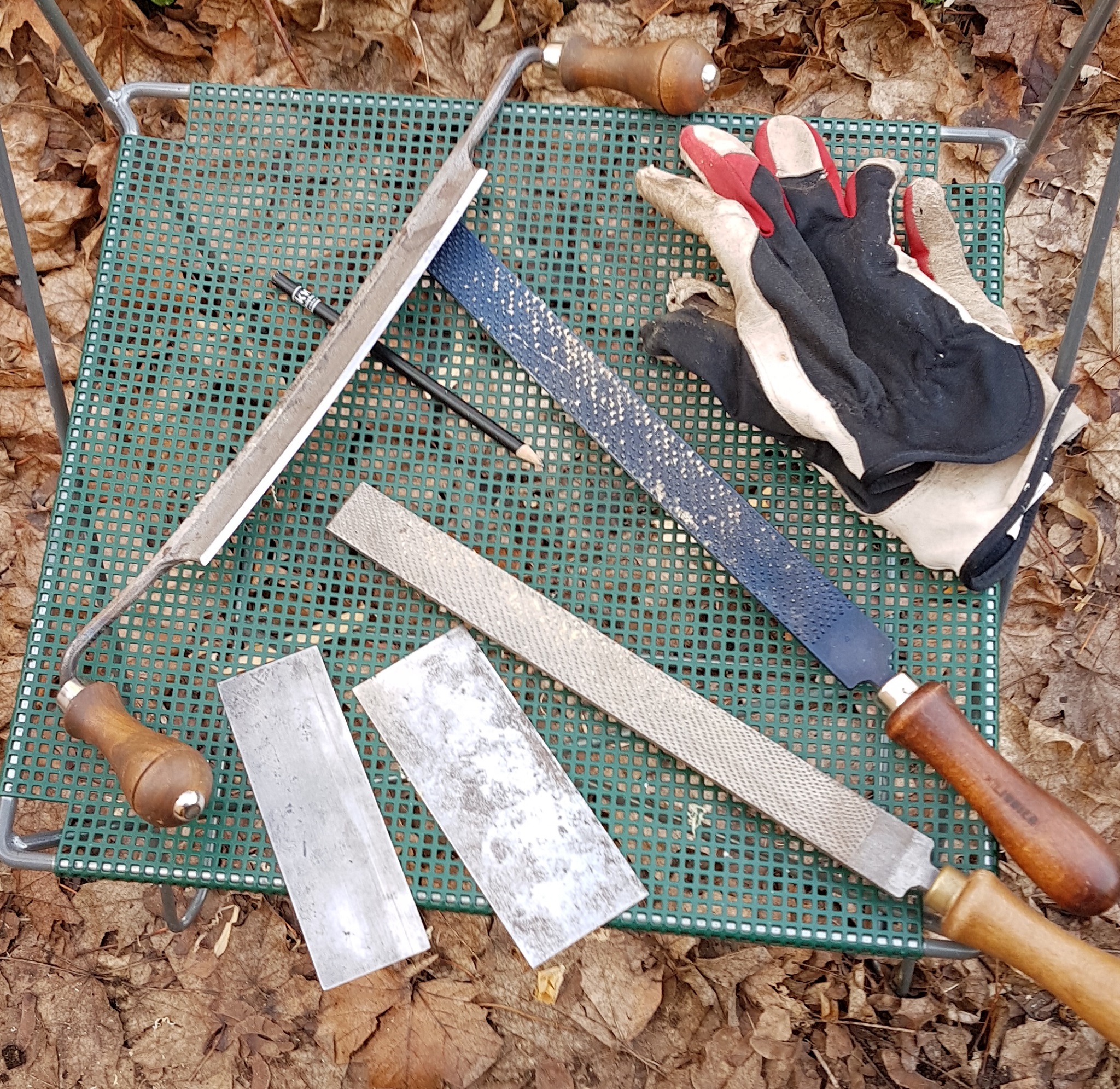

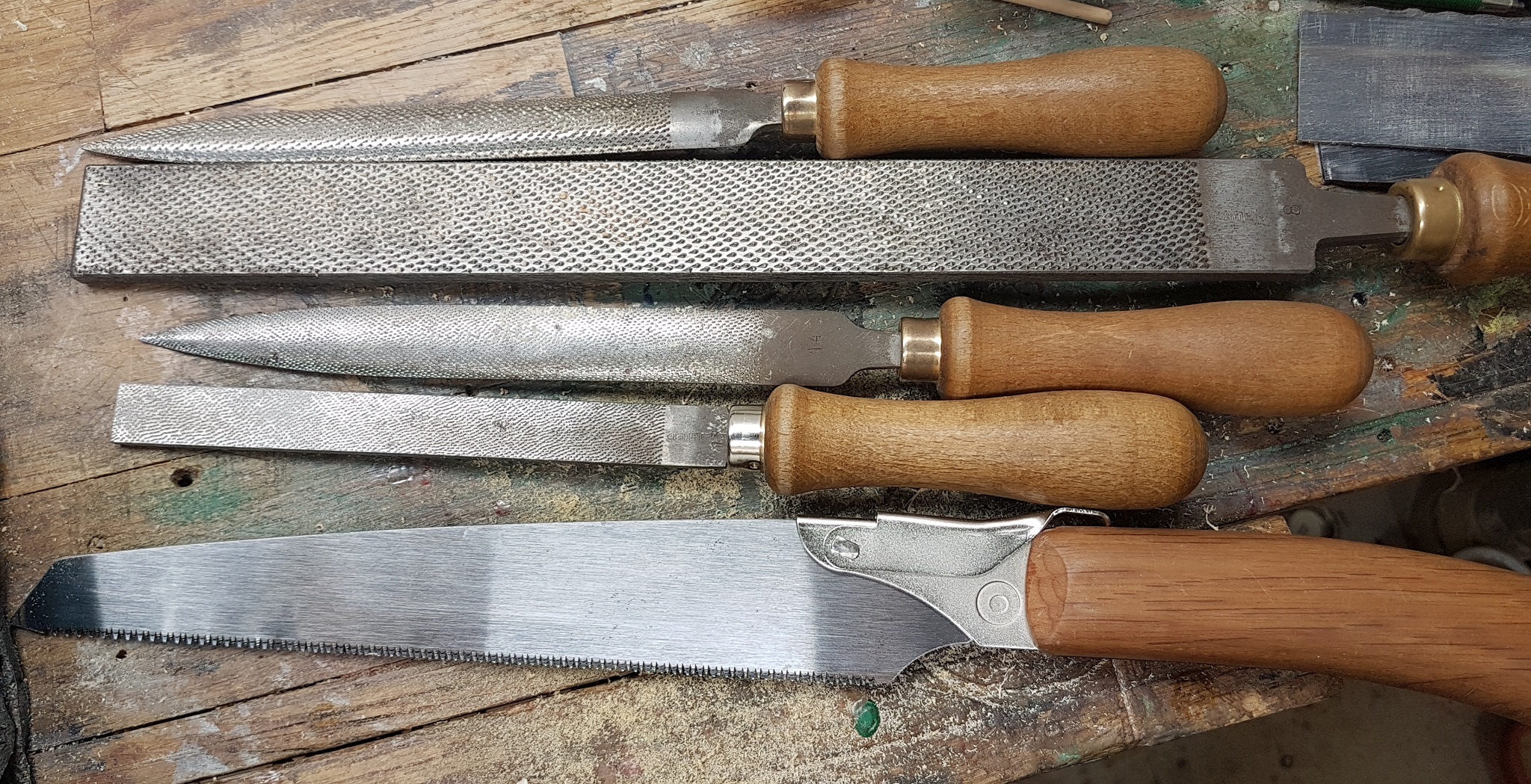

Werkzeug
Werkzeug
Astansatz
Astansatz
kleine Astansätze
kleine Astansätze

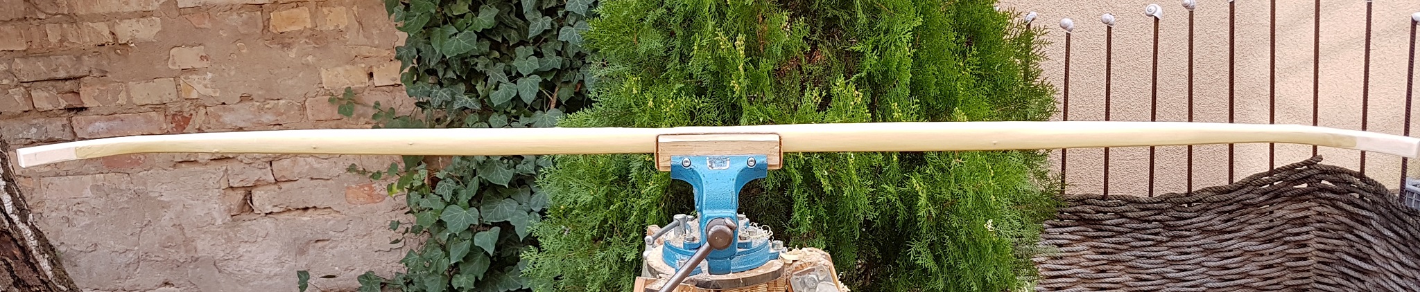

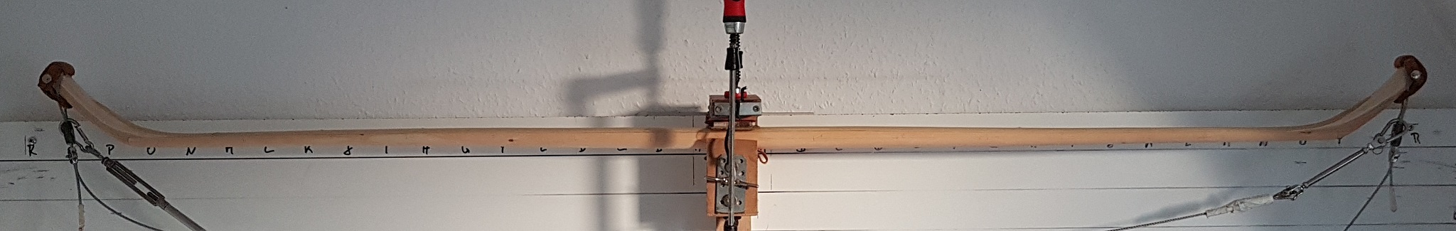

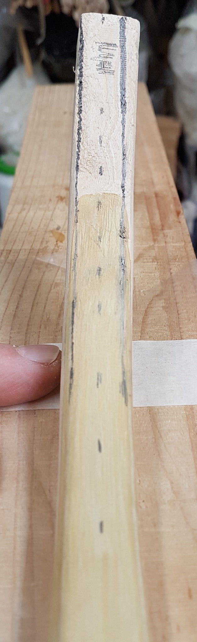

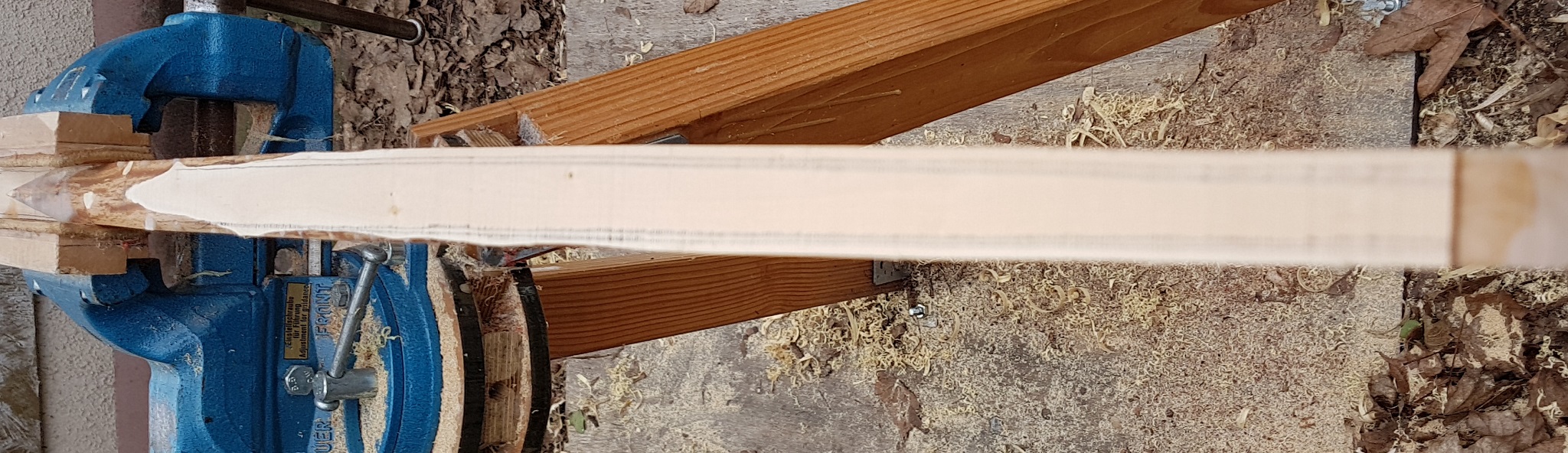

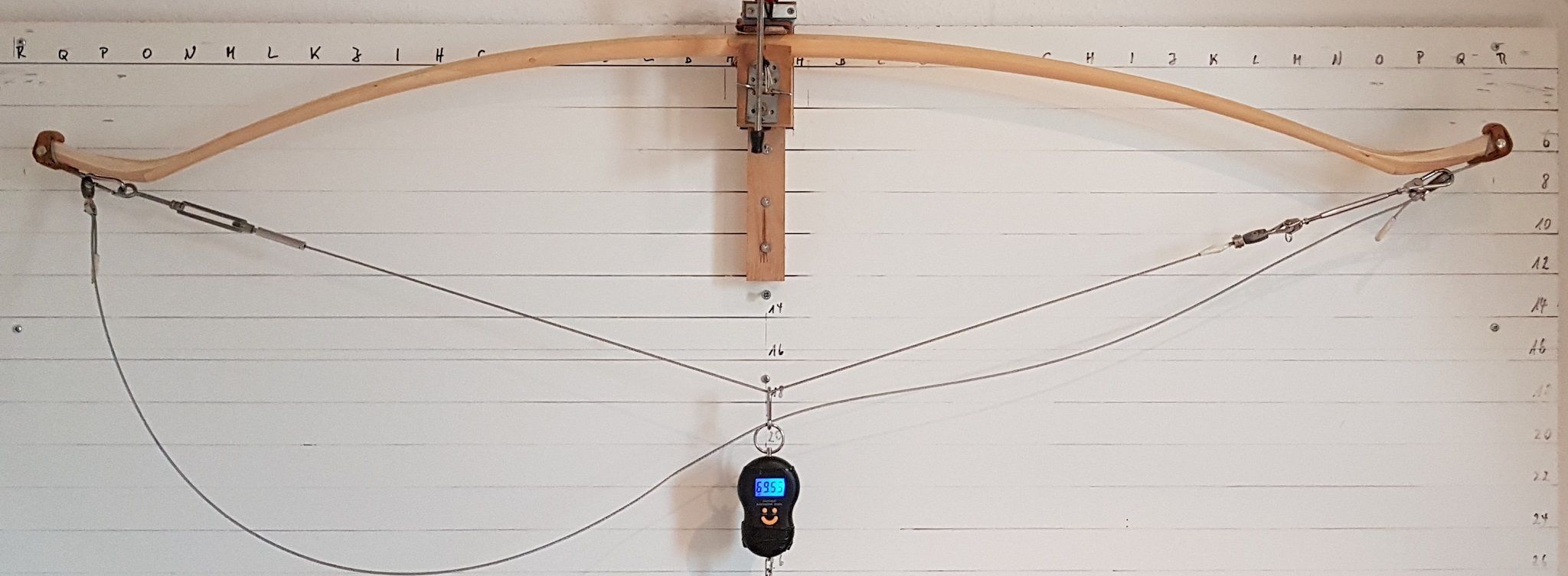

Dann gings noch weiter: Dickentaper angezeichnet und mit der Bandsäge relativ genau ausgesägt. Dann habe ich den Bauch gerundet, alle 10 cm die Dicke RE und LI gecheckt, nochmal kurz nachgeraspelt und für zunächst passend empfunden. Ein WA ist durchgängig ca. 0,5 mm dicker - recht so.

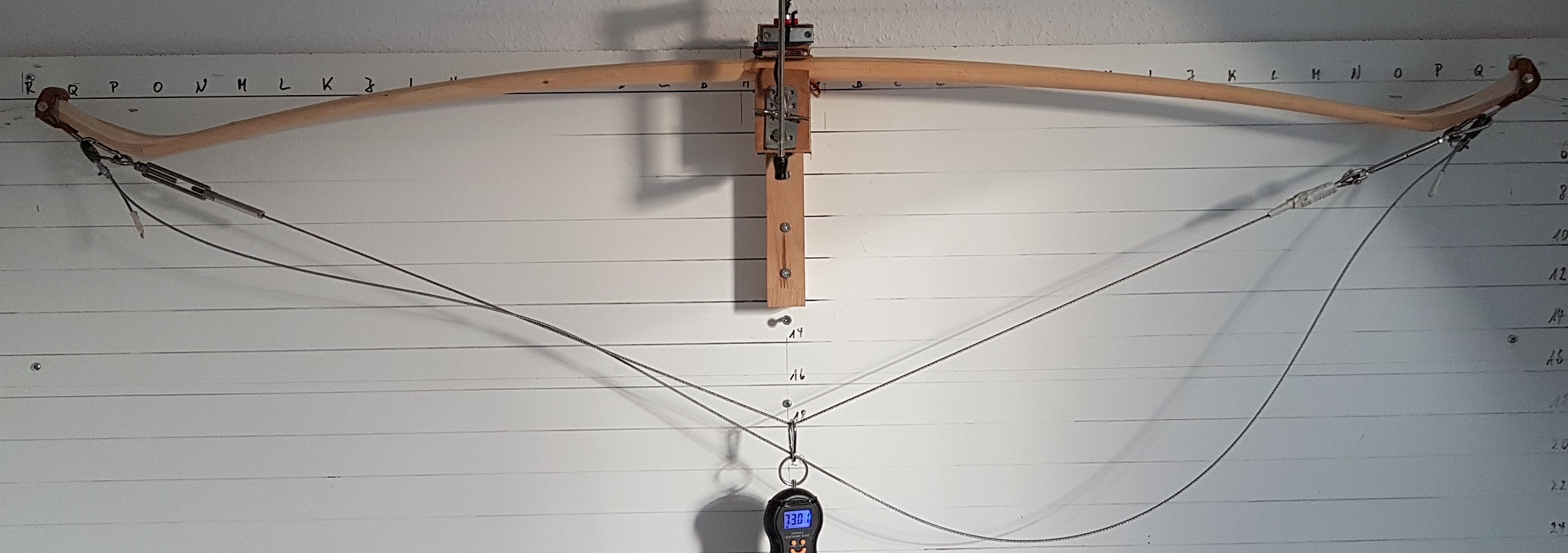

Dann habe ich zum ersten Mal den Rohling auf die Tillerwand gespannt und gezogen und dann für heute keine Lust mehr gehabt, bzw. will ich noch an den Pfeilen weiter machen.

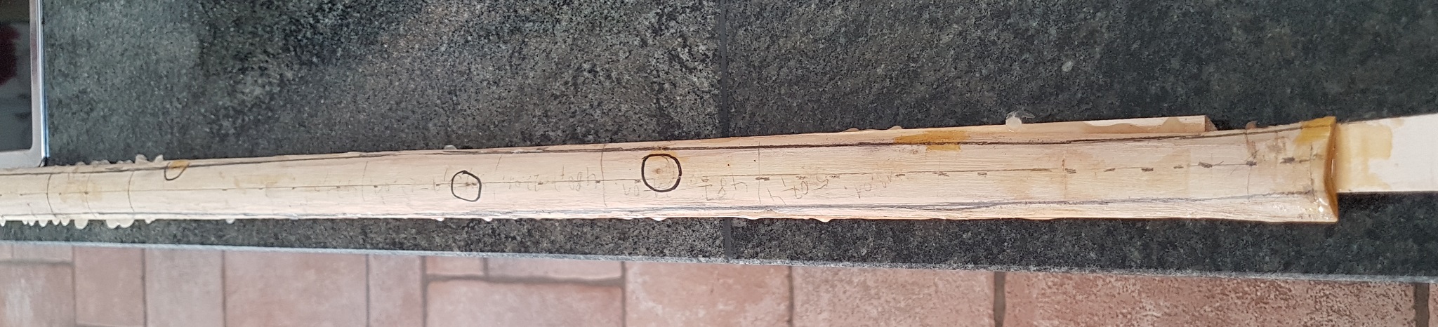

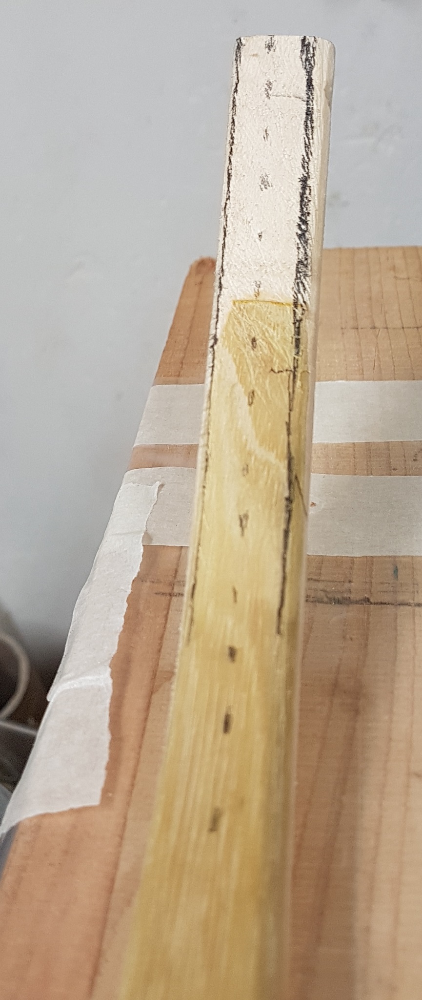

bauchseitig ziehe ich ganz gerne Linien als Anhaltspunkt drauf, wenn ich den Bauch runde
abgespannt
abgespannt
mal dran gezogen - 73# - ist dann doch noch etwas zu kräftig. Da werde ich dann mal 1 mm abtragen und mit der Ziehklinge putzen.

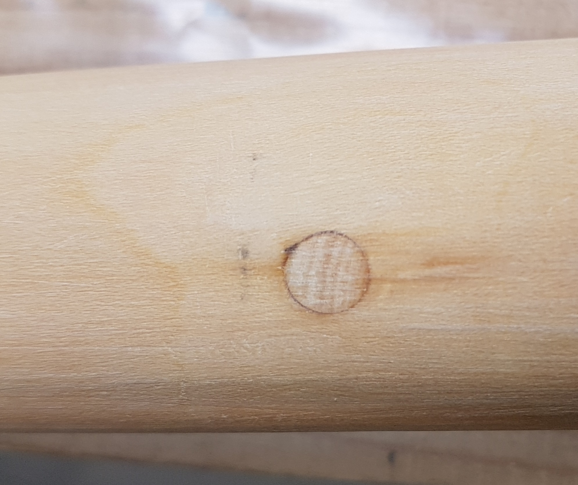

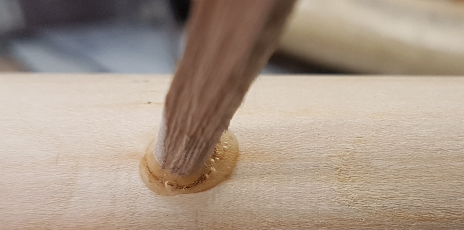

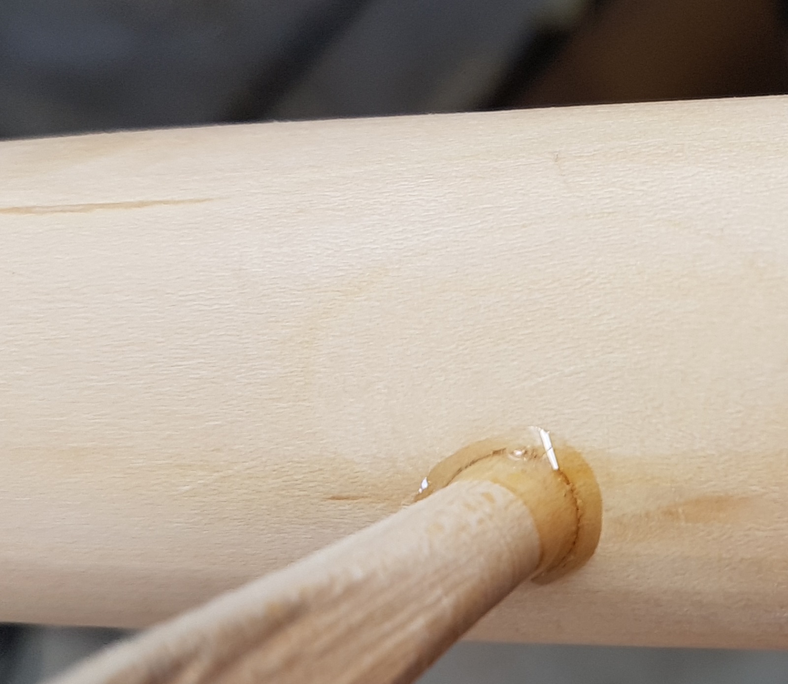

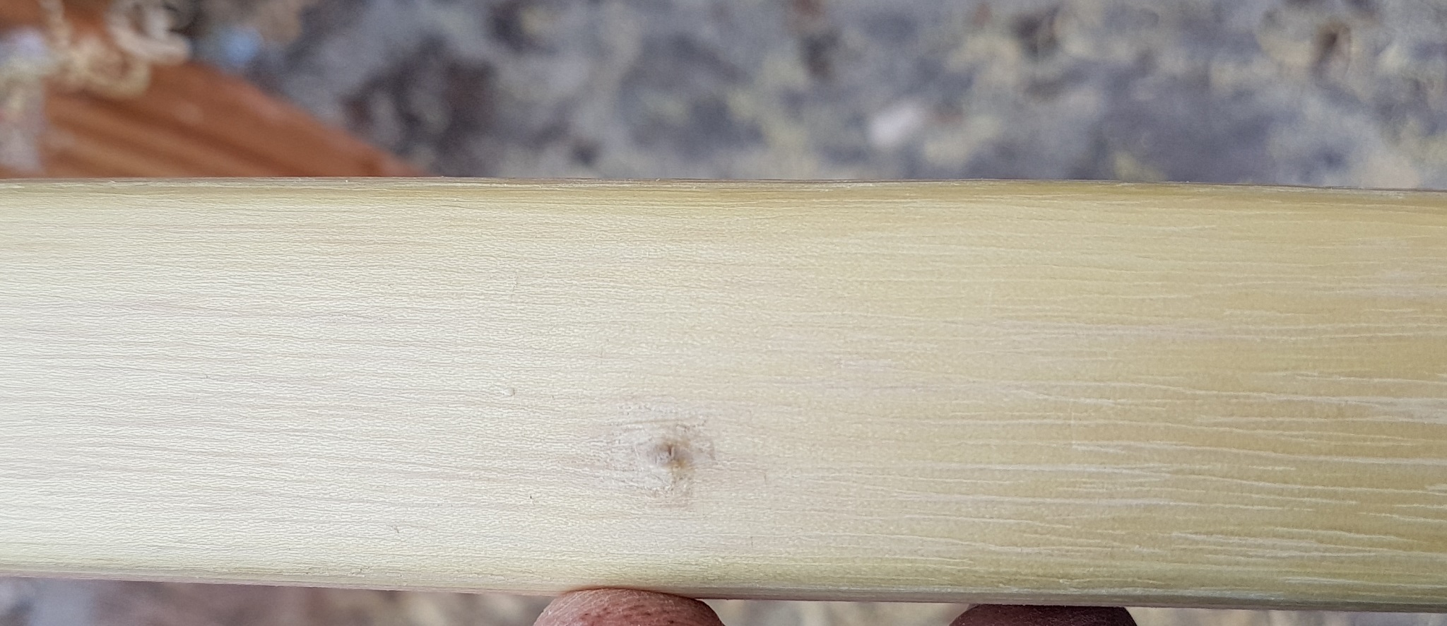

So langsam geht es gegen Ende: 2 Totäste habe ich ausgebohrt und Dübel aus nem Reststück mit UHU Schnellfest reingeklebt.
Dann die Bauchrundung an diversen Stellen mit einer Raspel korrigiert und mit Ziehklingen abgezogen und nach jeweiliger Ansicht auf der Tillerwand 3x nachgeschabt. Dann noch die Lage der Siyayhs gecheckt, da hatte ich entweder etwas schief geklebt oder der Bogen hatte sich etwas verzogen. Aber das ist kein Problem - die Dinger sind eh noch deutlich zu breit.

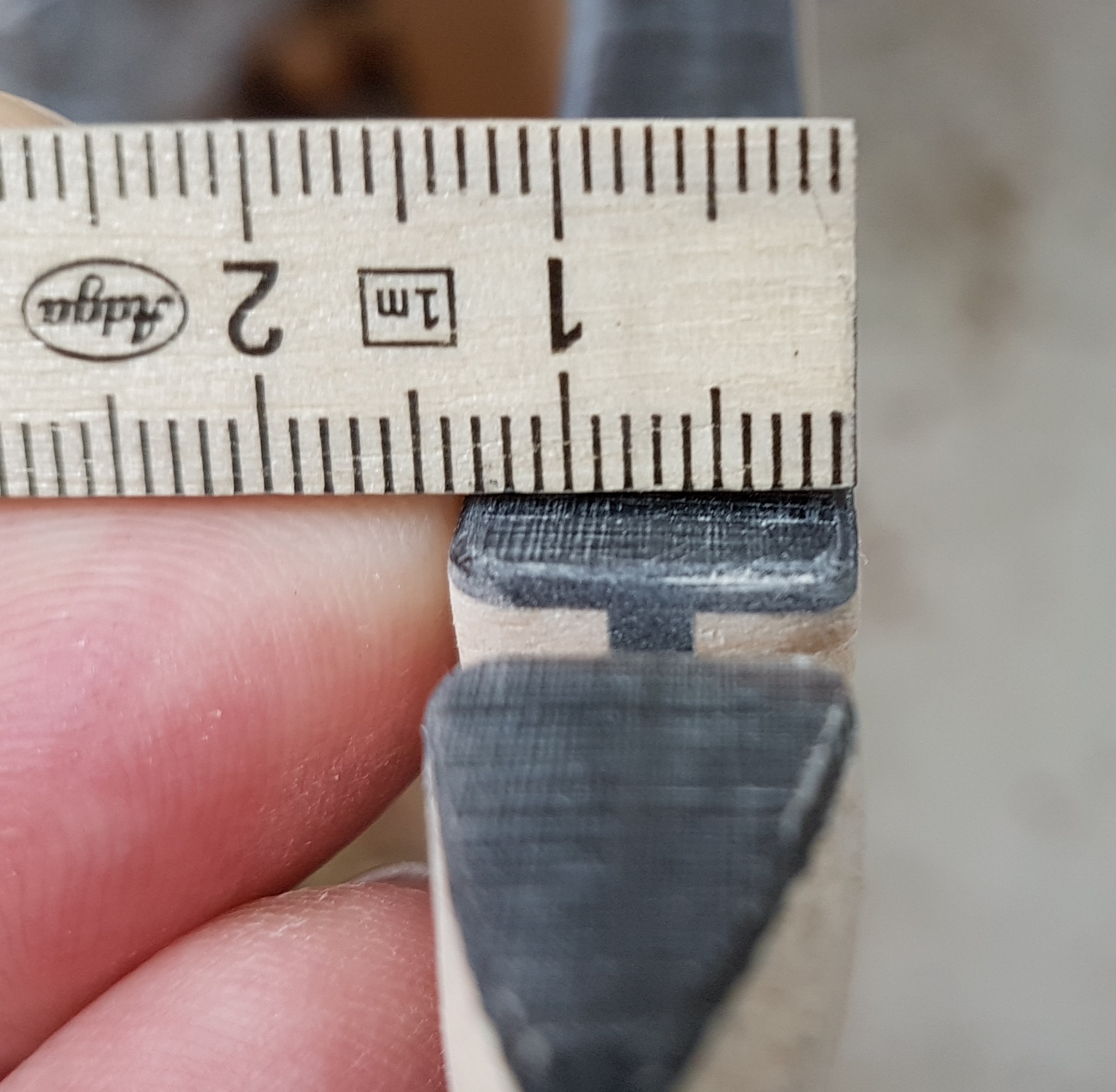

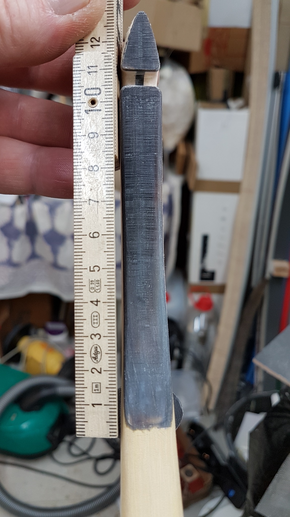

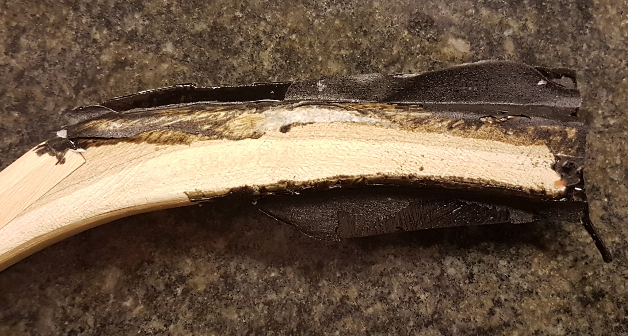

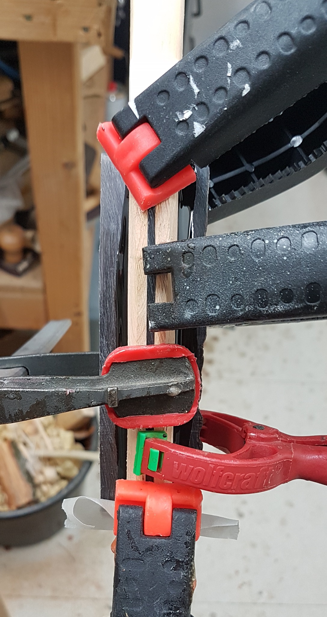

Gestern habe ich Hornverstärkungen in die Siyahs geklebt - die Lücke in den Siyahs habe ich mit der Bandsäge gesägt und mit der Handsäge und Feile weiter bearbeitet. Und Foto shabe ich dazu keine - die hab ich vergessen ::)
Hier die geklebten Hornstreifen, ca. 2 mm dick.
Dann habe ich heute mit der Bandsäge Überstände an den Siyahs beseitigt und dann mit Raspeln weiter gearbeitet.

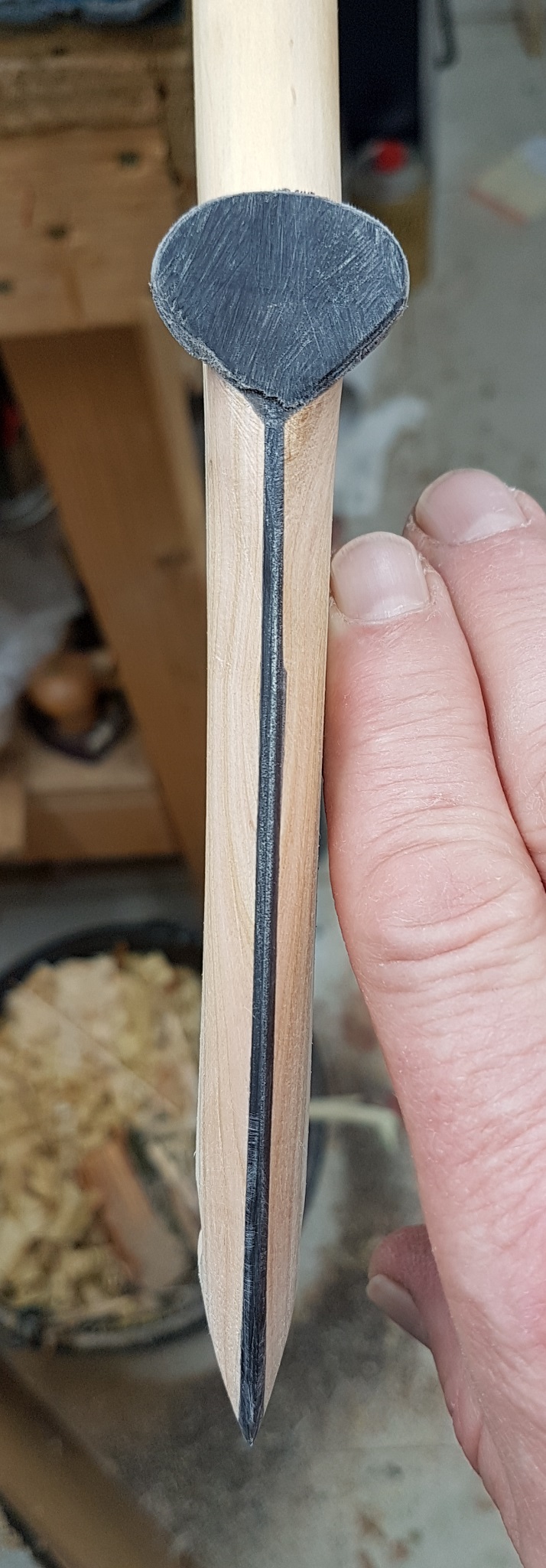

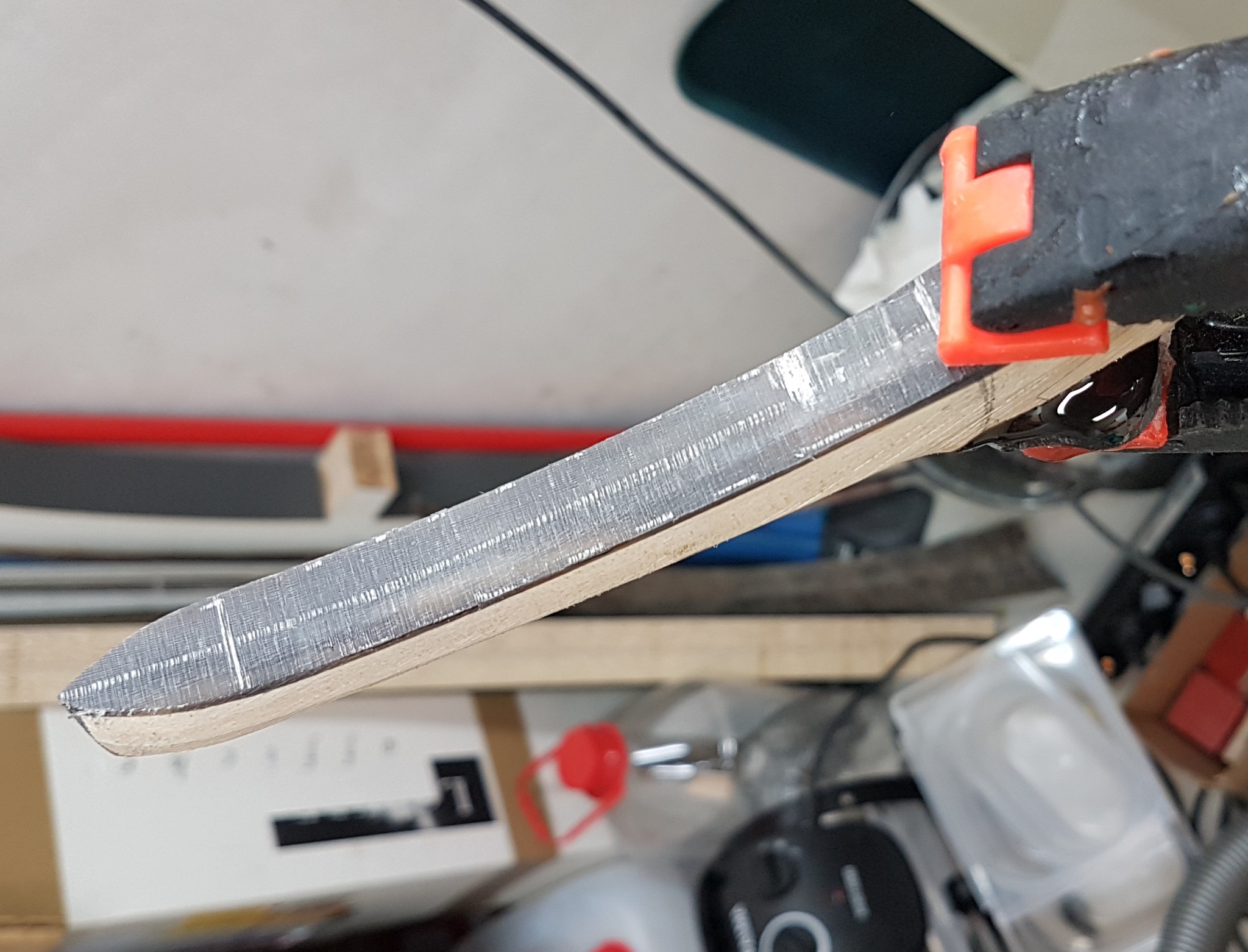

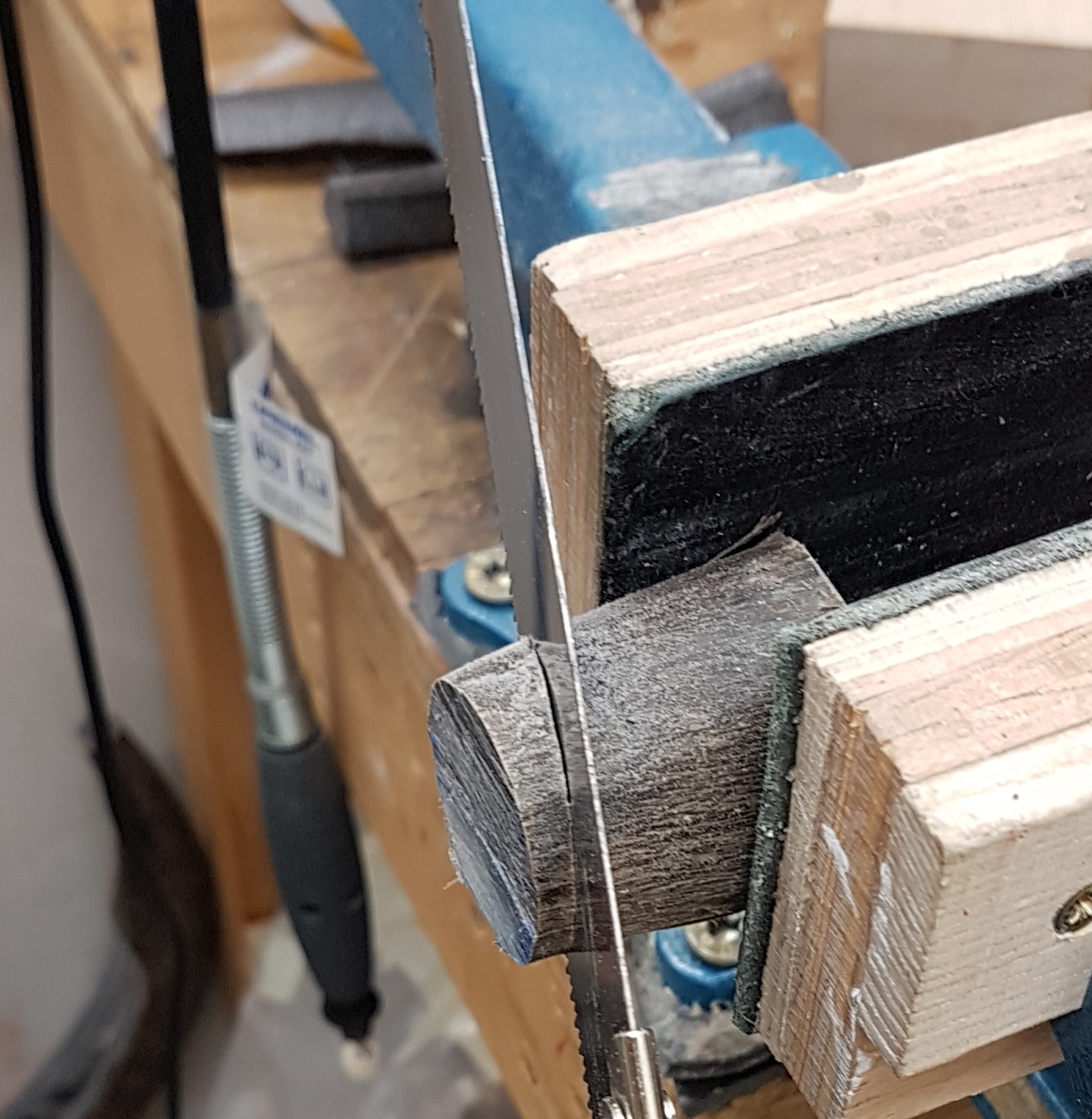

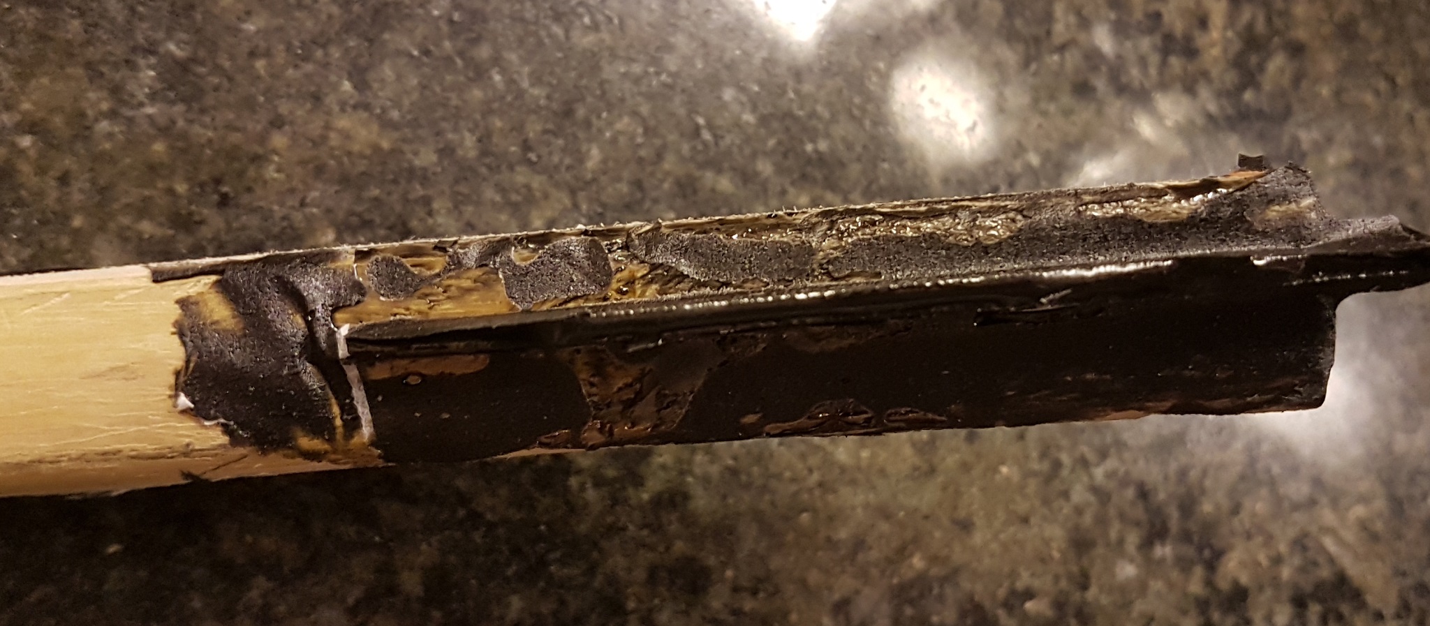

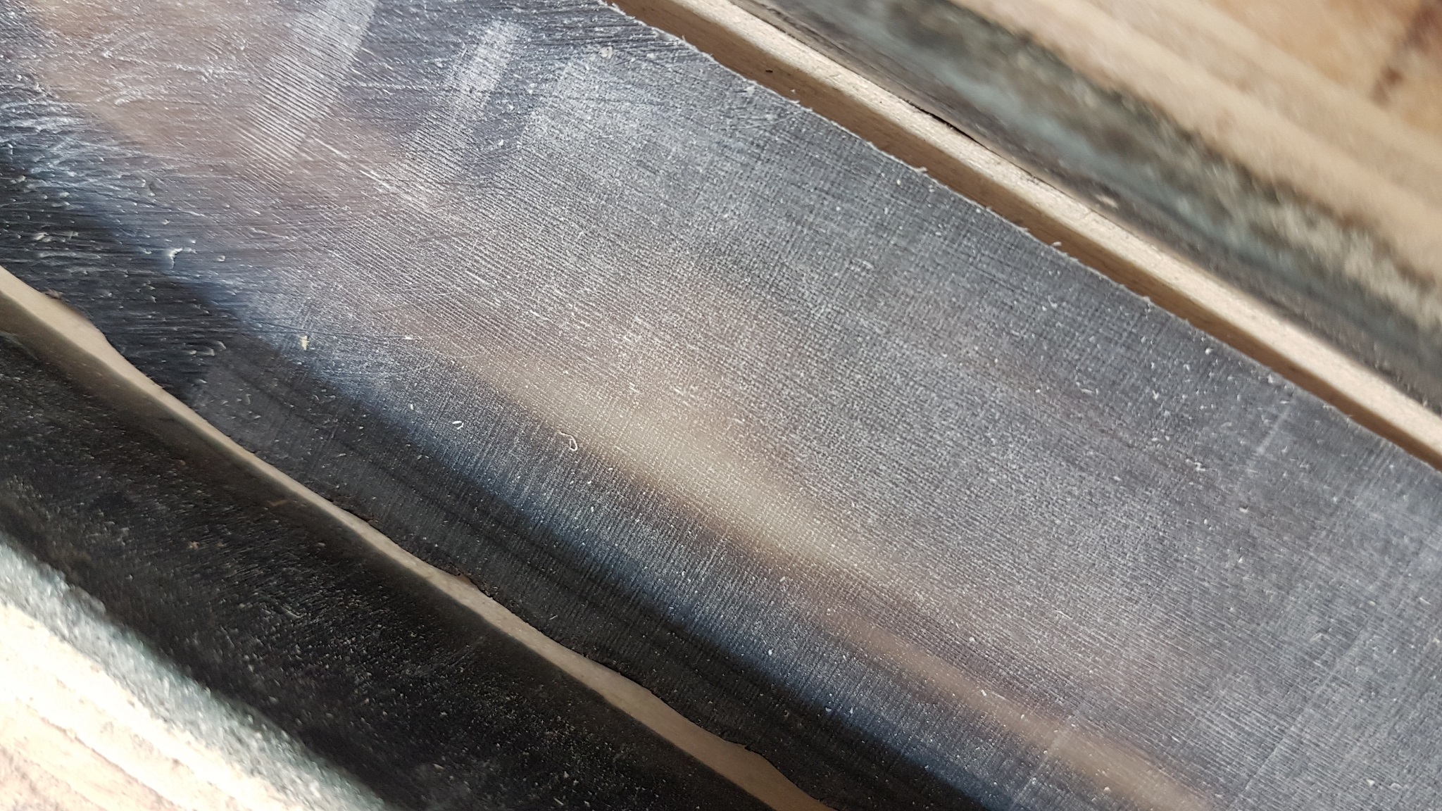

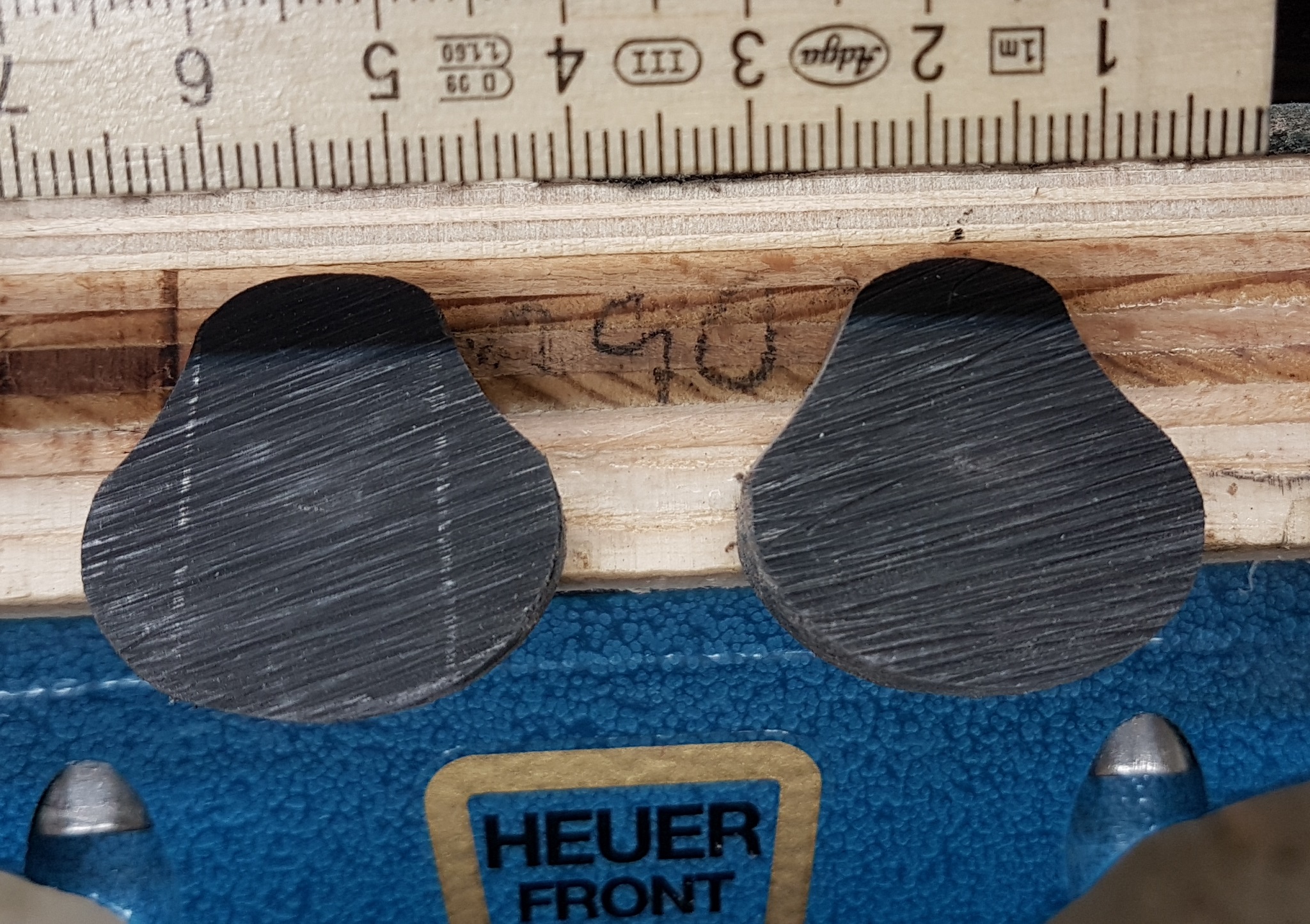

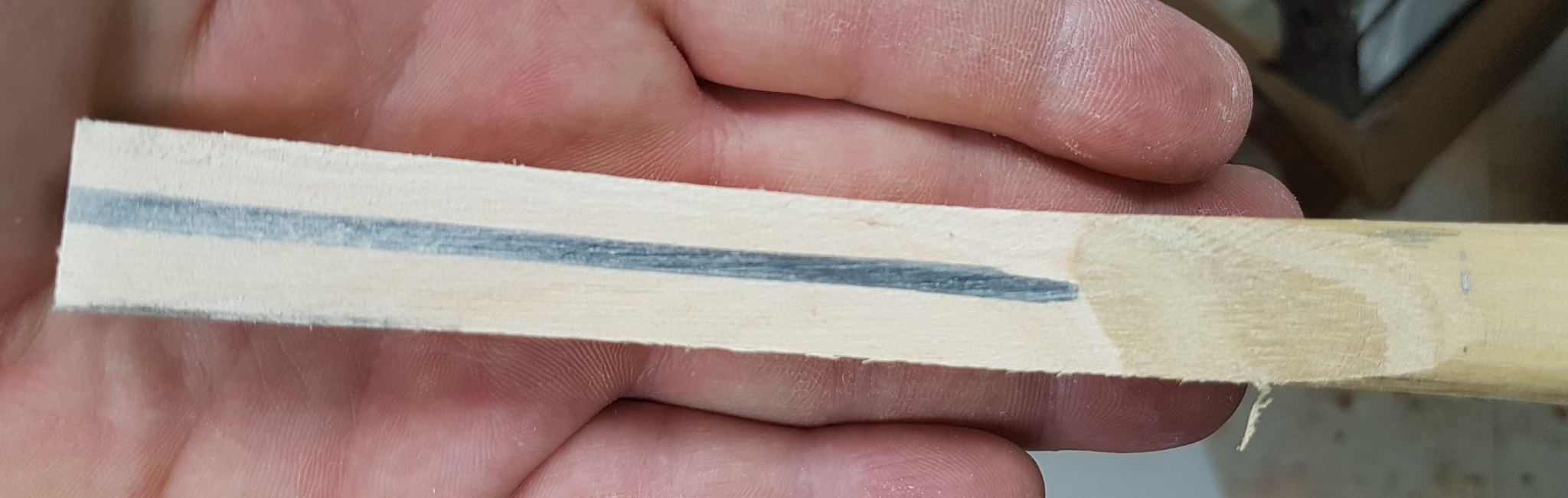

Da mir der Übergang Robinienbacking-Siyahholz nicht gefallen hat, habe ich entschieden, dass noch eine Hornlage auf die Siyahs kommt. Einen dünnen Hornstreifen mit der Bandsäge geschnitten - ich steh voll auf die Säge, auch wenn es viele, viele Mängel gibt. Aber die Schnittqualität ist hervorragend.

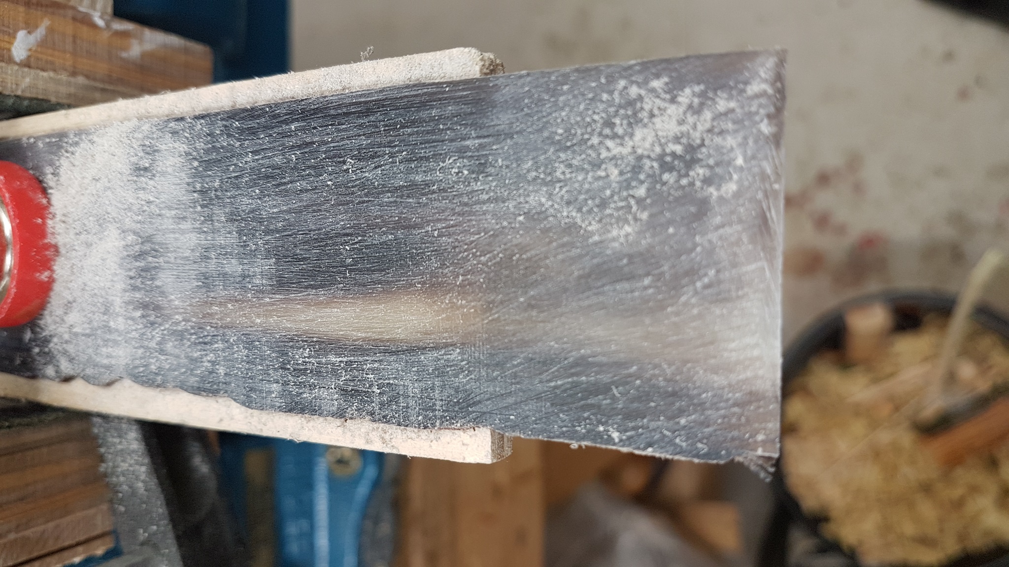

Schnittquali bandsäge
Dann habe ich die Hornstreifen noch etwas nachgeraspelt und druff mit dem Zeuch.

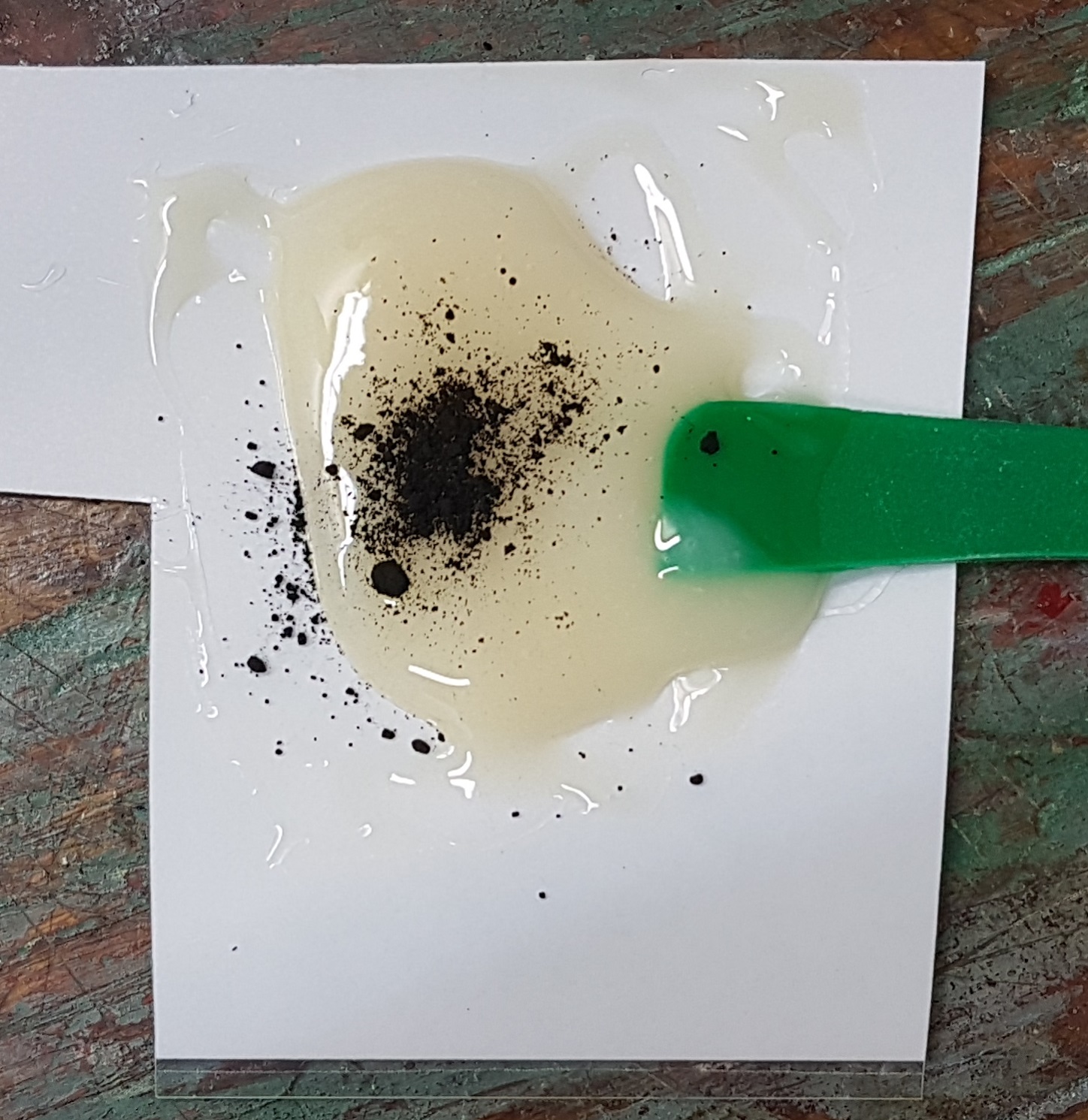

Epoxid mit schwarzen Pigmenten
kleinere Unebenheiten vom Bandsägeschnitt entfernt und das Horn gleichzeitig aufgeraut
Werkzeug
Werkzeug

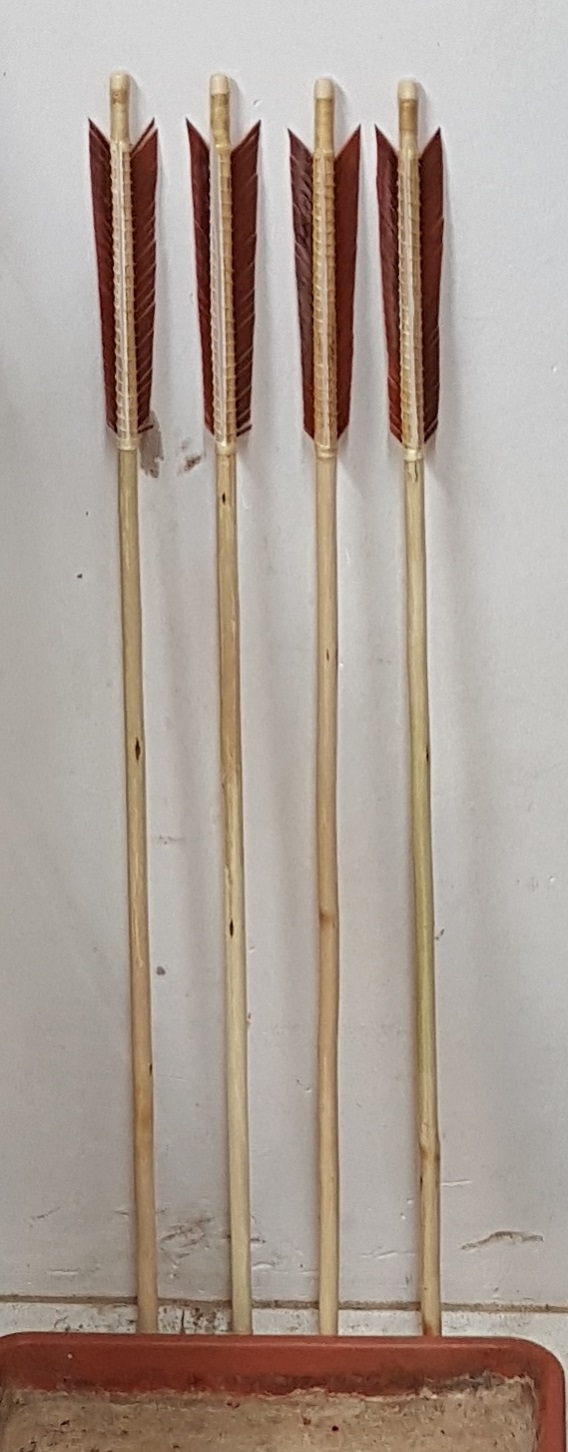

Die Pfeile sind auch fertig, nur noch eine Lage Wachs-Harz-Versiegelung muss drauf.

Wow - das ist echt mal ein magnum opus für ein SAP-Turnier!
Was hast Du denn für ein Sägeblatt auf Deiner Bandsäge, dass die so saubere Hornfurniere sägt?
Ich fand die Übergänge am Spleiß eigentlich ziemlich schick - aber mit einer Horn-Verkleidung wirkt es natürlich noch runder...
Es bleibt spannend... ;)
Torsten
Beiträge: 6802
Hat gedankt: 277 Mal
Hat Dank erhalten: 406 Mal
Re: Saplingbow 12, Neumi, Robinie, Pflaumenkirsche, Späte Traubenkirsche
Magnum Opus :) - (musste erst mal nachlesen - ich hab zwar irgendwann das Abitur bestanden, aber noch nicht mal ein kleines Latinum - das war zu meiner Zeit tatsächlich möglich :D).
Den Stein der Weisen habe ich leider nicht gefunden, aber für mich wird der Bogen durchaus Gold wert sein, wenn er fertig wird (woran ich keinerlei Zweifel habe 8) ), denn der wird mich aus meiner "Nichtbogenschießengehenundlieberbauenphase" befreien - so zumindest der Plan :D ;D
Ich benutze 13 mm Einweg Metallsägeblätter von https://roentgen-saw.com/de/rrr/rrr-plus/ mit verschiedenen Zahnteilungen.
Kostet wenig und die Qualität ist immer gleich gut - in Trechslerforen werden die in den Himmel gelobt, wo sie definitiv nicht hin gehören. Und btw. Horn ist ein Sägeblattfresser. Aber ich habe mittlerweile sehr viele Blätter getestet, auch die hoch gelobten Hema, unter anderem Ikarus, aber die halten auch nicht viel länger und waren schon mehrfach echt kacke geschweißt und kosten viel zu viel für, das was geboten wird.

Servus, Epoxy einfärben dass wollte ich auch schon immer machen vor allem schwarz dann sieht man meine breiten Klebefugen nicht,
was verwendest du zum Einfärben und wo kriege ich das?
Ganz großes Kino was du da zauberst, ich drück die Daumen.
Beiträge: 6802
Das ist Eisenoxid und Pigmente kaufe ich meistens bei Kremer-Pigmente

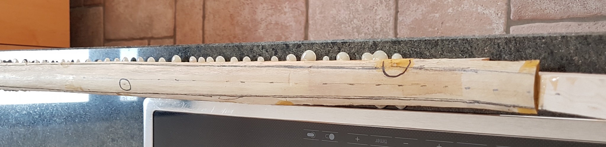

Weiter, weiter - die Sehnenbänkchens sind aufgeklebt und die WA-Enden verschlankt. Bei den Abmessungen habe ich mich grob an den Daten der Ottoman-Bogen ausm Karpowicz orientiert, damit die Dinger nicht wieder zu groß werden (was sie wahrscheinlich dann doch machen ::) ).
Morgen muss ich mal schauen, ob ich eine passende Sehne habe, wenn nicht muss ich eine wickeln :-\
Horn absägen
Horn absägen
so sehen die Bänkchen aus

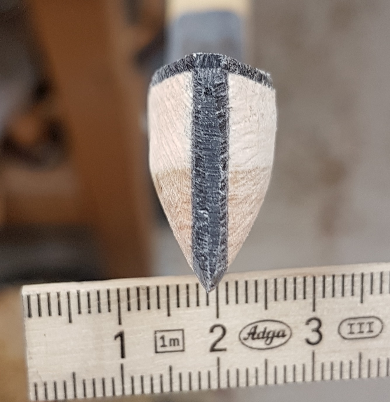

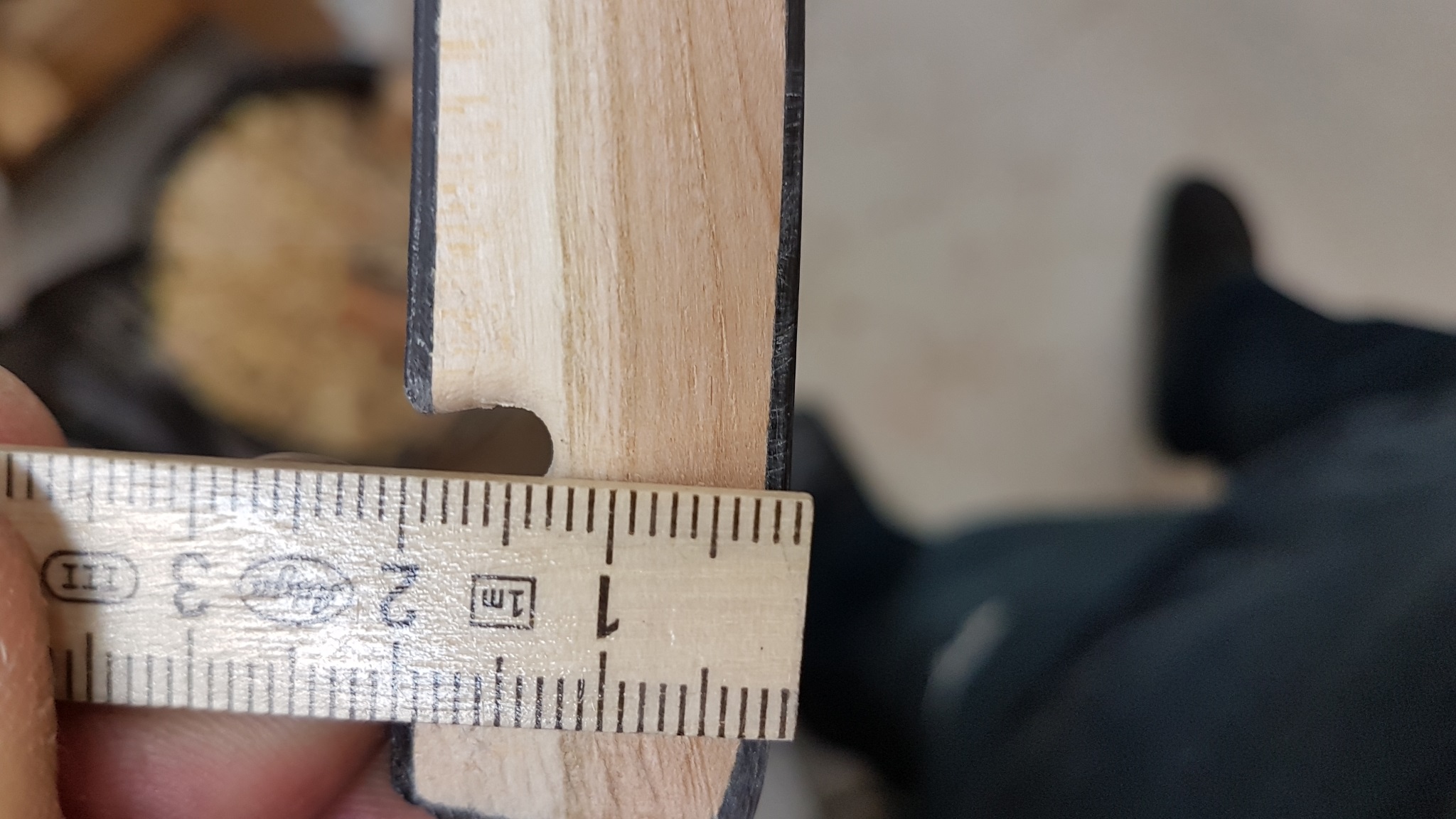

Und nochmal weiter: Ich bin ein klein wenig verunsichert, ob die Siyahs halten werden. An der Sehnenkerbe habe ich 14 mm Breite und 13 mm Dicke. Der Bogen soll irgendwo bei 85# landen.
Soll ich jetzt noch eine Sicherheitswicklung hinter den Sehnenkerben machen oder nicht??? ???
Meinungen wärmstens erbeten.
Zur Auswahl habe ich Sehne oder Hanf. Bei Sehne muss ich das heute noch machen, damit das bis morgen trocken ist, bei Hanf sollte das auch morgen ausreichen.
