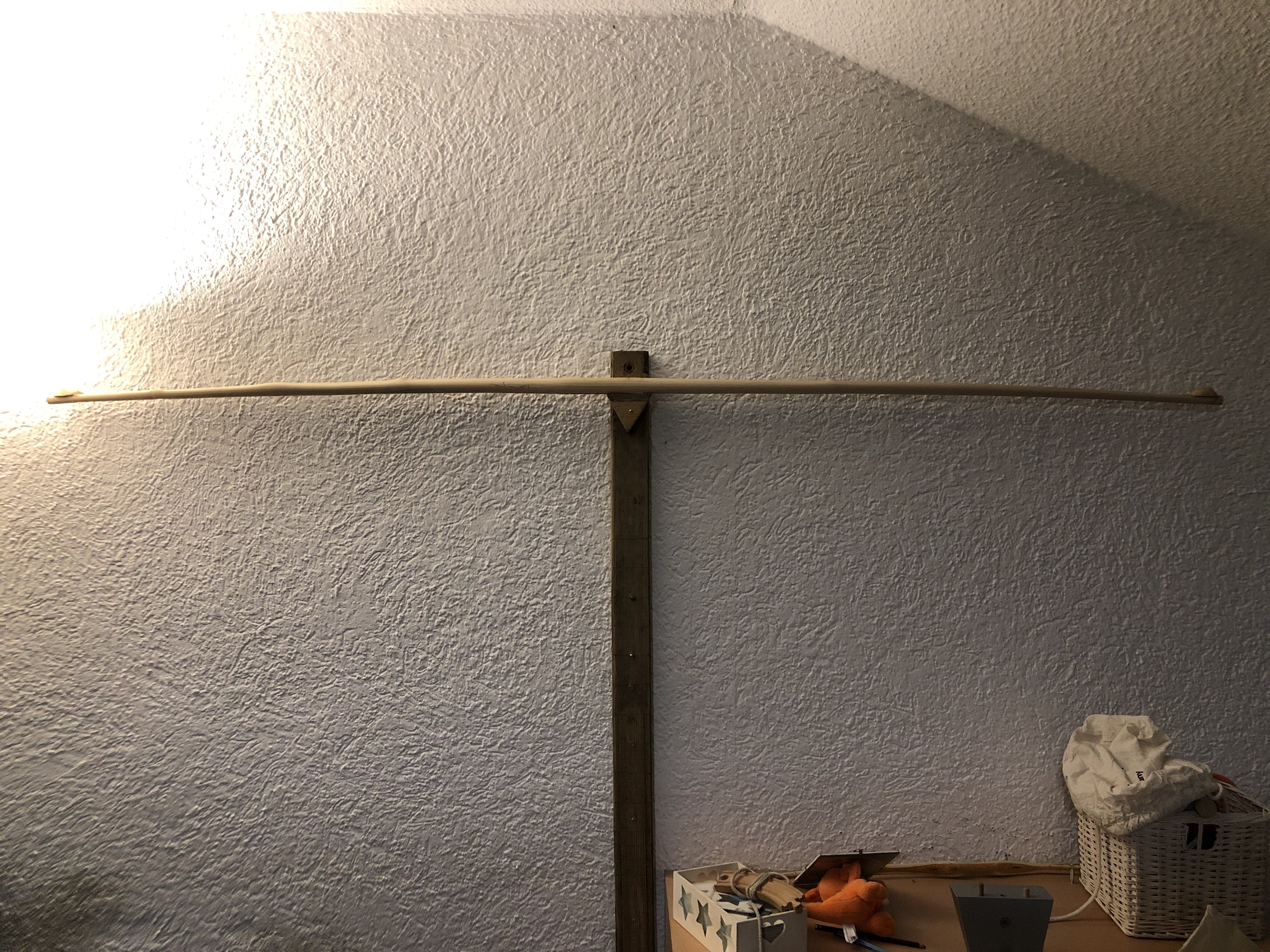

Ok, aber das täuscht. Der Druck ist am größten im Bereich des Daumen-grundgelenkes. Deswegen ist im griffbereich der Druck in der bogenmitte am größten. Deswegen auch die asymmetrisch Aufteilung des griffes.
Das merkt man beim schießen ganz deutlich, finde ich.
Re: Holunder-Frage, Eibe-Bambus-Frage
Da war ich ordentlich schief gewickelt. Danke für die Aufklärung

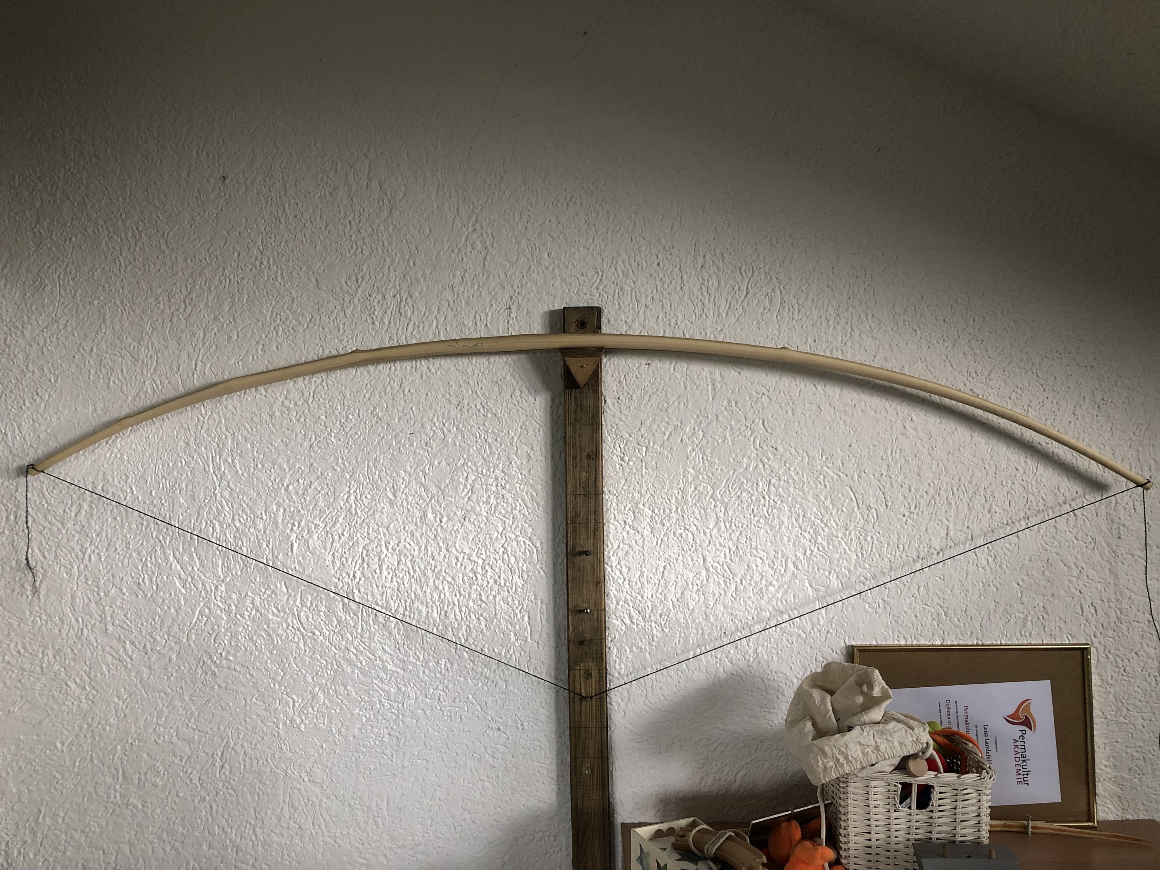

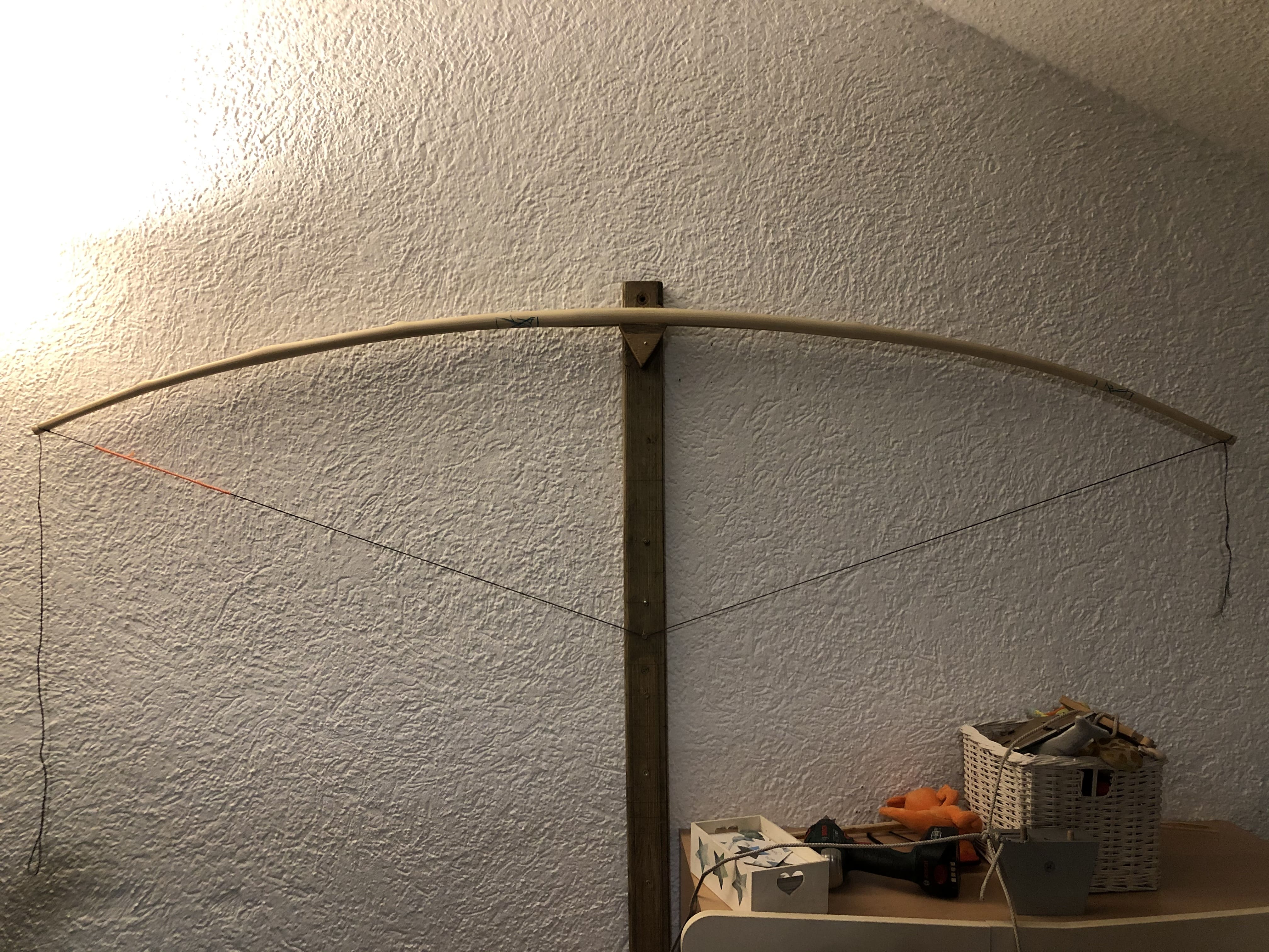

Mit dem Tillerstock in der Bogenmitte schaut die Sache dann so aus:
Der rechte WA profitiert jedenfalls deutlich. Schaut gleich gesünder aus.

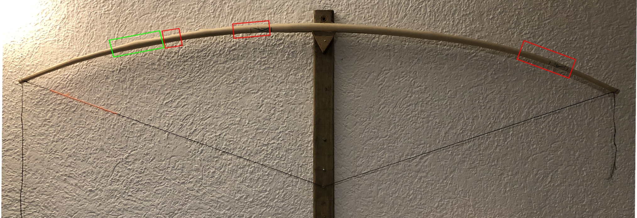

Gut, ich würde dann zunächst einmal den grün markierten Bereich schwächen - die roten Bereiche sind aktuell gefährdet, aber noch ist alles gut.
Aktuell ist der linke WA noch immer deutlich steifer. Wenn der dann etwas schwächer ist, solltest Du aber unbedingt auf Standhöhe gehen, denn die WA werden gegen Ende stärker biegen, als das jetzt zu sehen ist.
Und unabhängig davon, versuche beim ziehen am Bogen steife Bereich zu identifizieren, Fotos sind zwar ganz nett, aber man muss lernen zu sehen, wie das Holz tatsächlich biegt.
Servus, sieht gut aus vor allem links trotz der Knubbeln schön harmonisch und rechts vor dem letzten Drittel Richtung Tip in diesem Bereich großflächig Finger weg.
@ Neumi - wirklich schön exakt wie du das auf den Bildern einzeichnest, thumbs up.

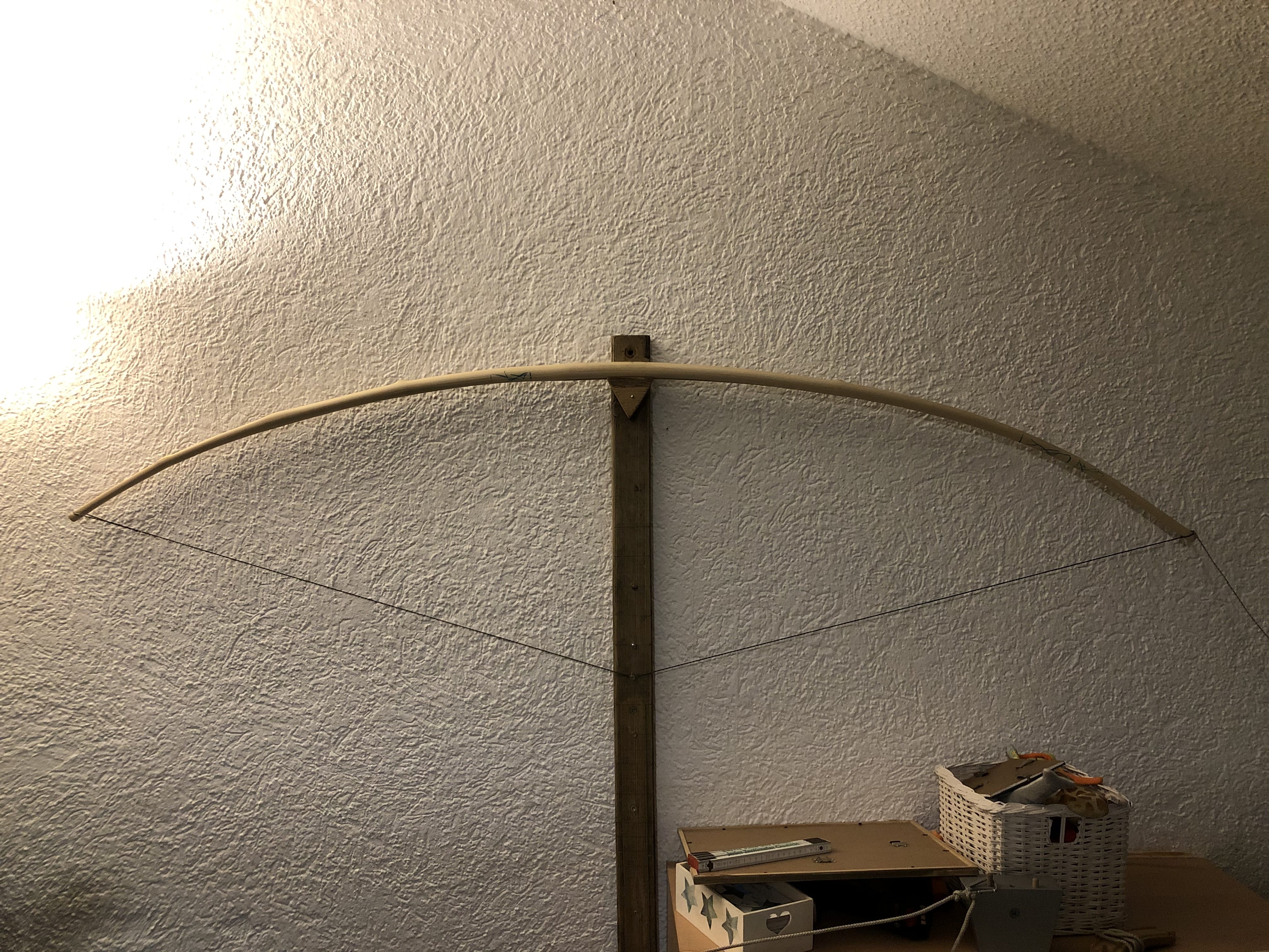

Hallo

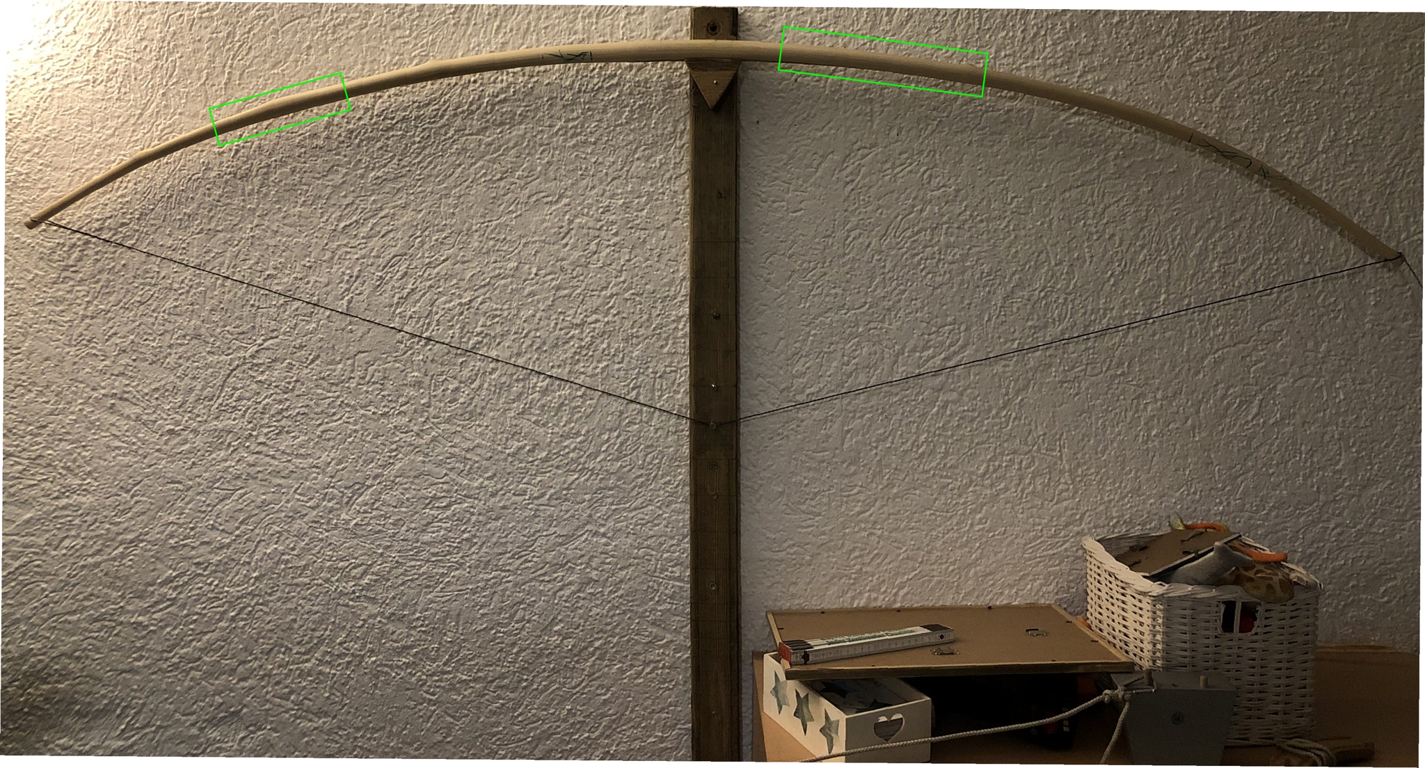

Heute hatte ich wieder Zeit für den Holler und ich habe ihn zum ersten Mal richtig gespannt, mit geringer Standhöhe (13 Zentimeter, gute fünf Zoll). Insgesamt habe ich nicht das Gefühl, irgendwas besser zu machen. Der rechte WA biegt im letzten Drittel immer noch viel zu stark.
Kann es sein, dass das Problem rechts vielleicht im griffnahen Bereich liegt? Ist das komplette erste Drittel zu steif? Muss da ordentlich was runter? Oder ist es nur der Knubbel, vielleicht?
Und ist der verdammte Knubbel im linken WA vielleicht auch immer noch zu dick? Weil da sieht mir die Geschichte auch steifer aus als sie sein sollte.

Ich glaub, ich weiß was Du meinst. Mit Strick und Karabiner kann man sehen, ob eine Stelle biegt oder auch nicht. Ich muss aber auch einsehen, dass es wohl schon allerhand Erfahrung braucht, um mit ausreichender Sicherheit zu erkennen, wo es jeweils hakt. Ich werde jedenfalls nicht nachlassen. Bleibt nur zu hoffen, dass der vorliegende Holunder nicht als Brennholz aus meinem Lernprozess hervorgeht. Wäre sehr schade um das gute Stück.Neumi hat geschrieben:Und unabhängig davon, versuche beim ziehen am Bogen steife Bereich zu identifizieren, Fotos sind zwar ganz nett, aber man muss lernen zu sehen, wie das Holz tatsächlich biegt.
Kann ich nur unterstreichenSchnabelkanne hat geschrieben:@ Neumi - wirklich schön exakt wie du das auf den Bildern einzeichnest, thumbs up.

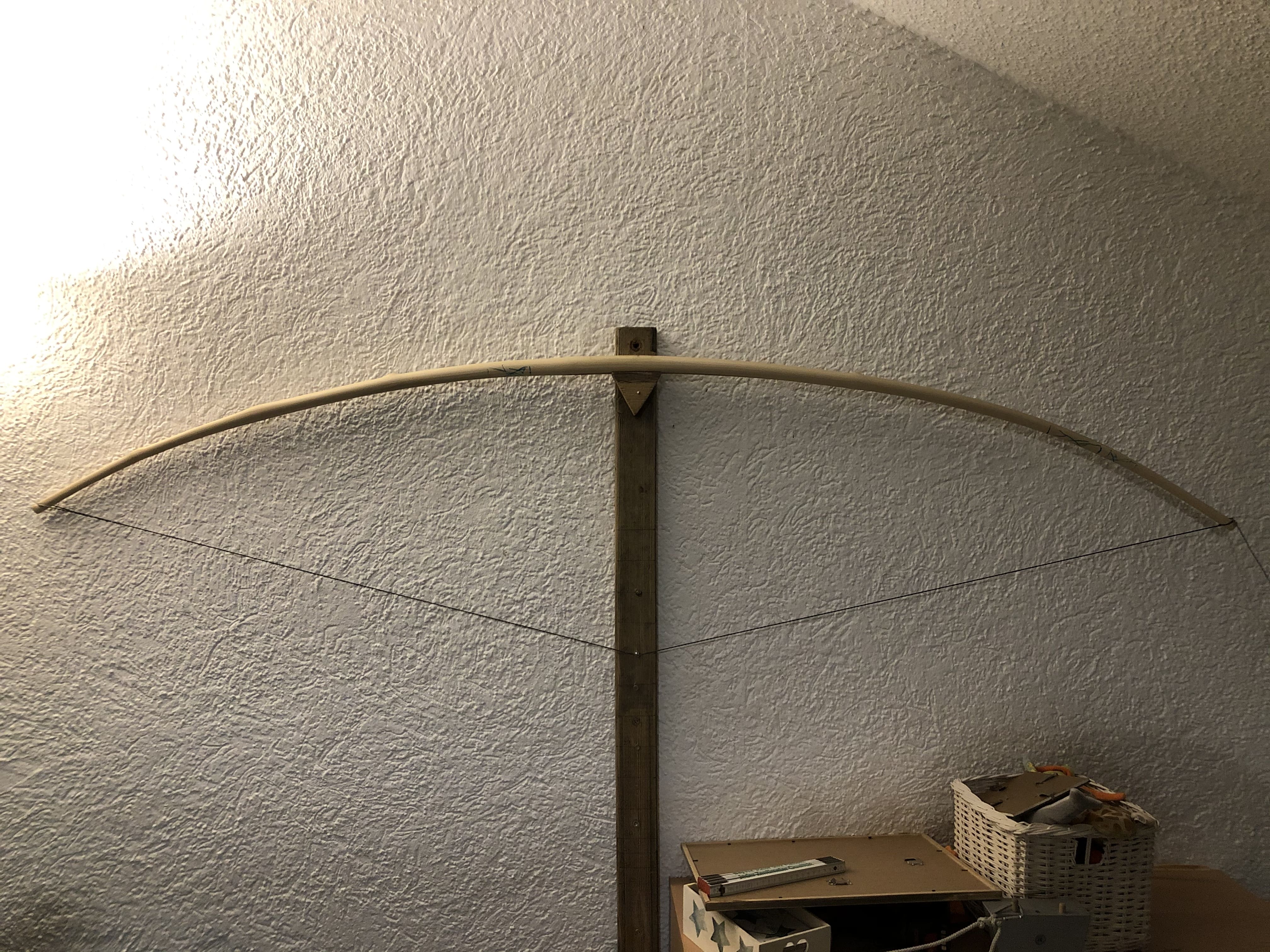

Hast du genau richtig erkannt.
Und ergänzend noch ein Foto dazu. Ich würde zuerst den Bereich rechts bearbeiten.

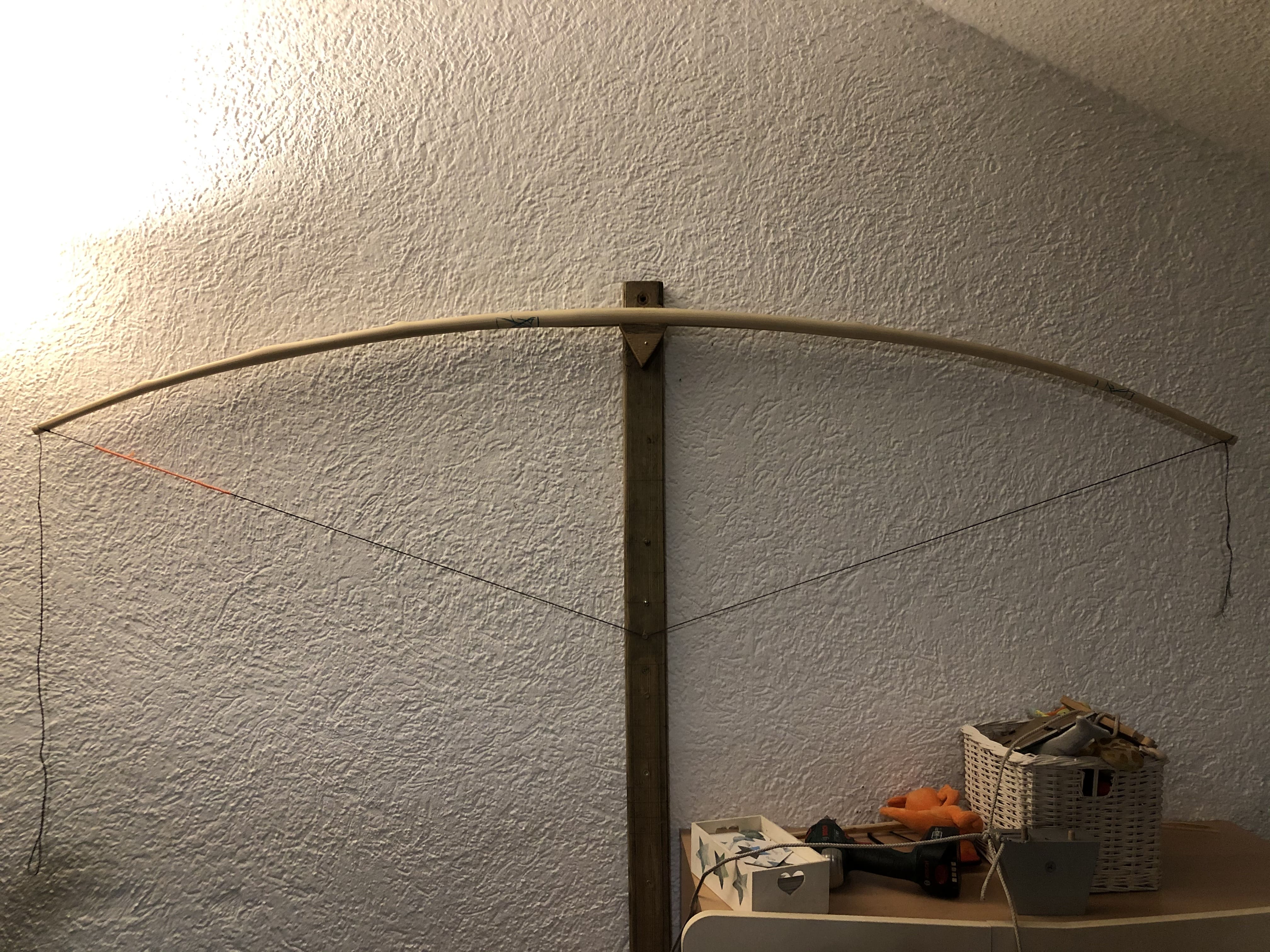

Hallo

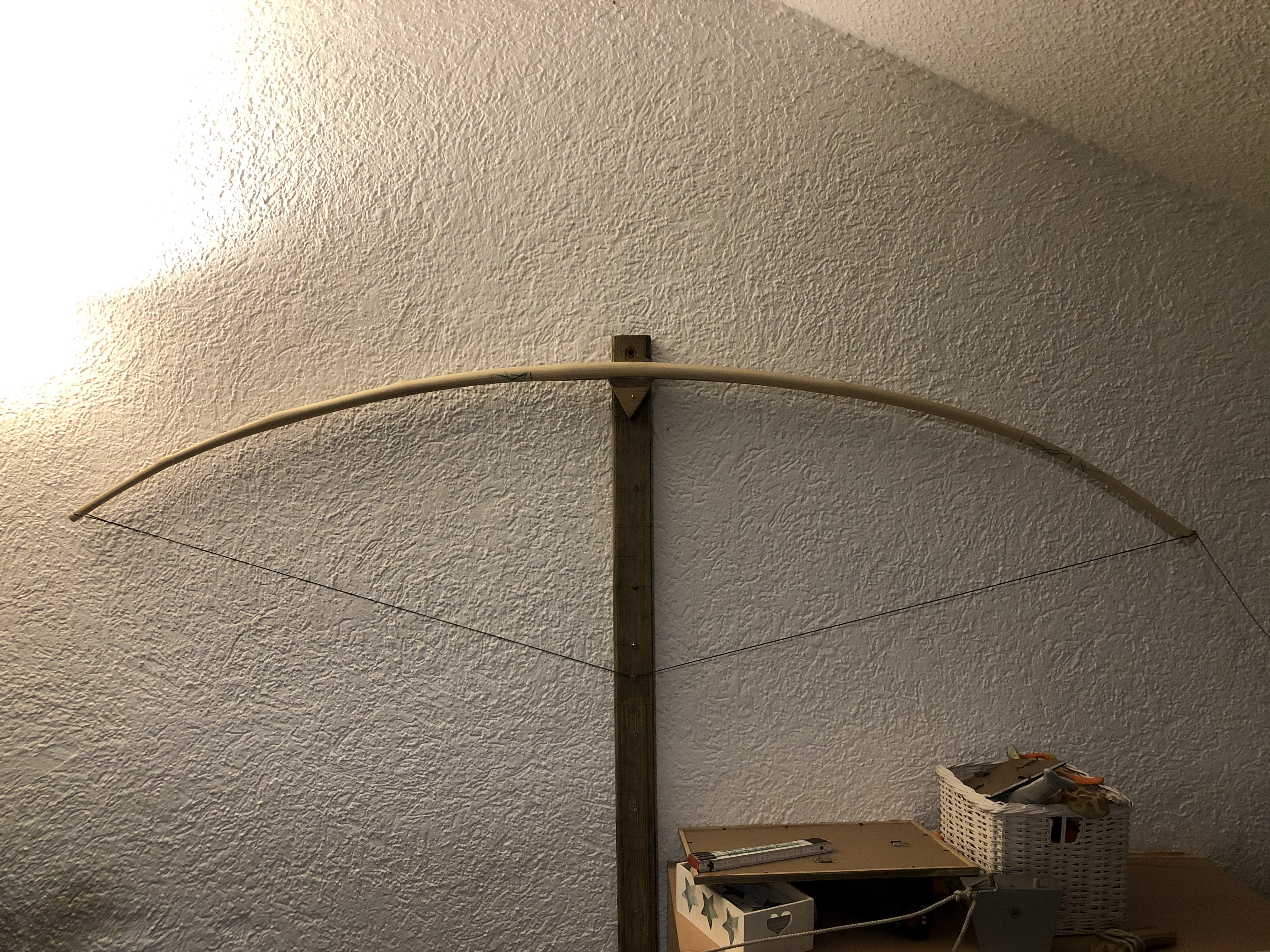

Ich bin entsprechend vorgegangen, allerdings erst mal wieder mit langer Sehne. Eigentlich sollte ich nur noch von der Standhöhe aus weitertillern, oder? Dafür muss ich erst mal ein paar Overlays fabrizieren, die provisorischen Nocken fangen an zu leiden, und da gehe ich lieber kein Risiko ein.
Aber: Ich meine zu sehen, dass die Biegung insgesamt harmonischer geworden ist, auf der rechten Seite. Heißt: Vorsichtig weitermachen, rechts erstes Drittel und links beim Knubbel Anfang letztes Drittel?
Im Zuge dessen: Wie schmal kann/sollte ich denn die Tips schlussendlich machen? Wird sich nicht der Tiller nochmal verändern, wenn ich erst am Ende anfange, die Spitzen auszudünnen? Oder läuft das so: nur die Breite anfassen, nicht aber die Dicke, genau so lange, wie der Tiller stabil bleibt?
Und dann ist es ja noch so, dass der linke WA deutlich stärker ist als der rechte. Muss ich den dann praktisch über die ganze Länge schwächen, am Ende, wenn der Tiller passt?
Mach mal Overlays drauf und geh auf 10mm an der Nocke.
Dann aufspannen
Lg Tom Tom

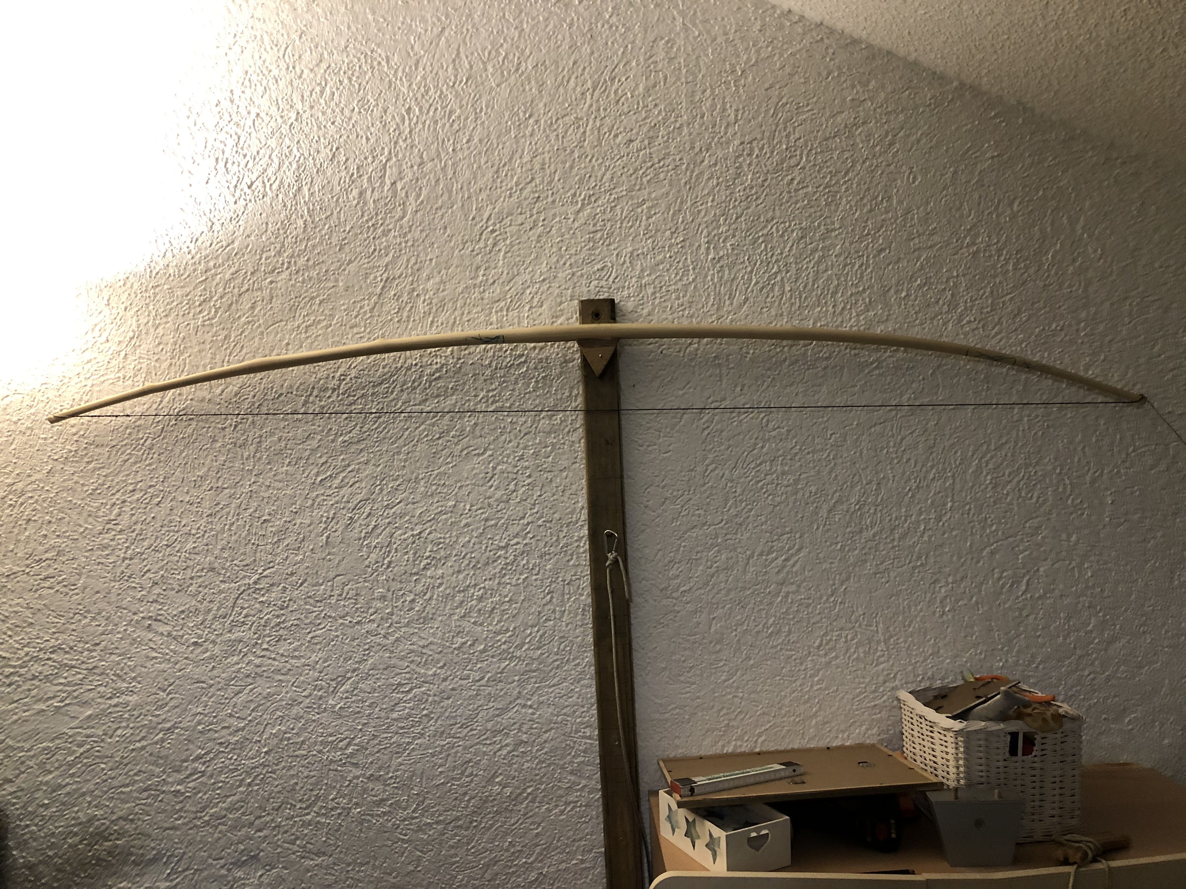

Und ergänzend zu Tom, bitte zum Foto auf Standhöhe auch ein Foto des abgespannten Bogens posten.
Und aktuell kein Holz entfernen. Die WA sind jetzt fast gleich - da fehlt nicht mehr viel bis zum fertigen Bogen.
Servus, ja sieht schon gut aus und der untere WA muss ja etwas stärker sein als der obere, damit der Pfeil beim Abschuss von der Hand weg geht.
Die Tips können am Schluss ca. 12 mm DM haben.

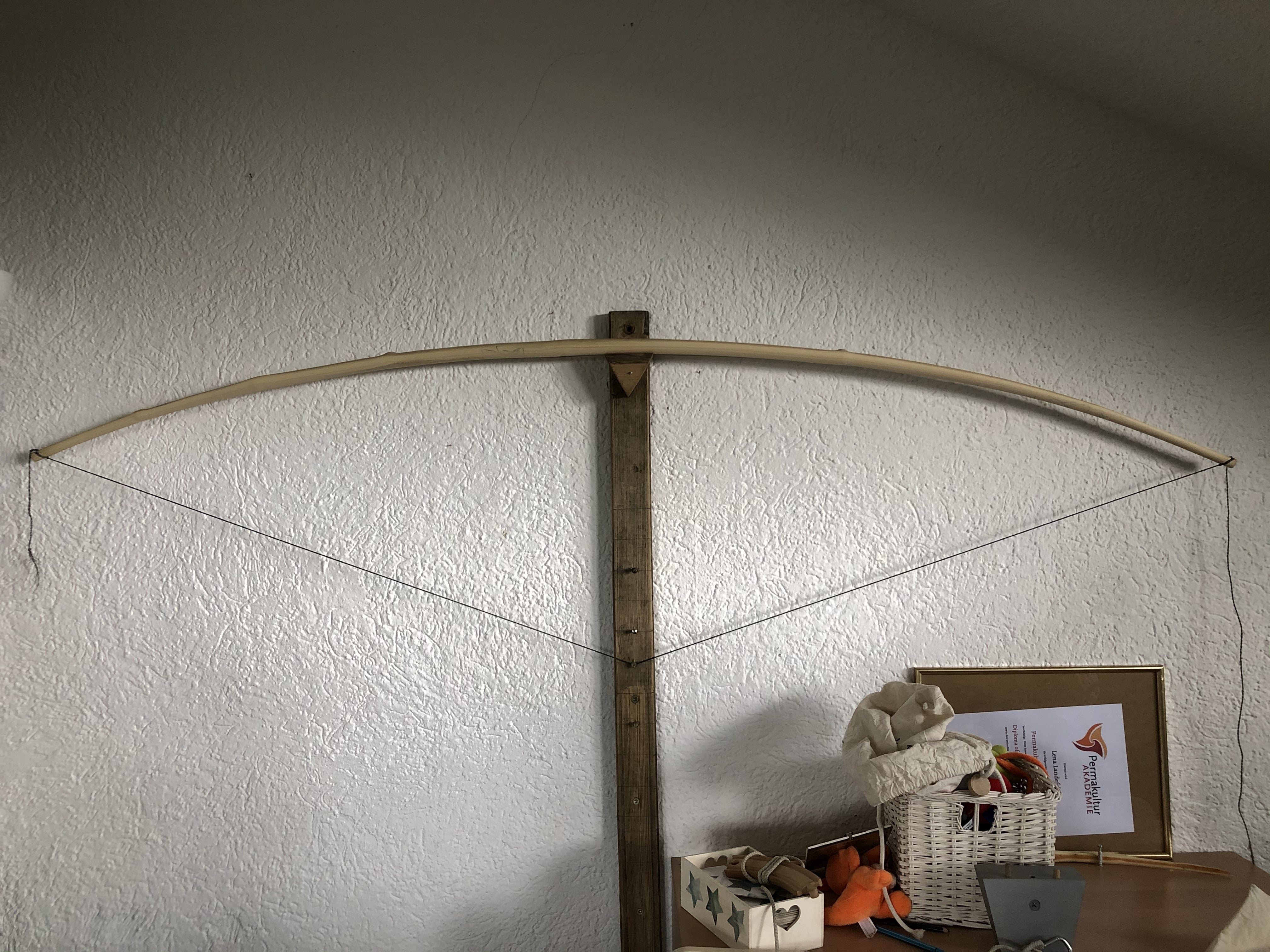

Hi

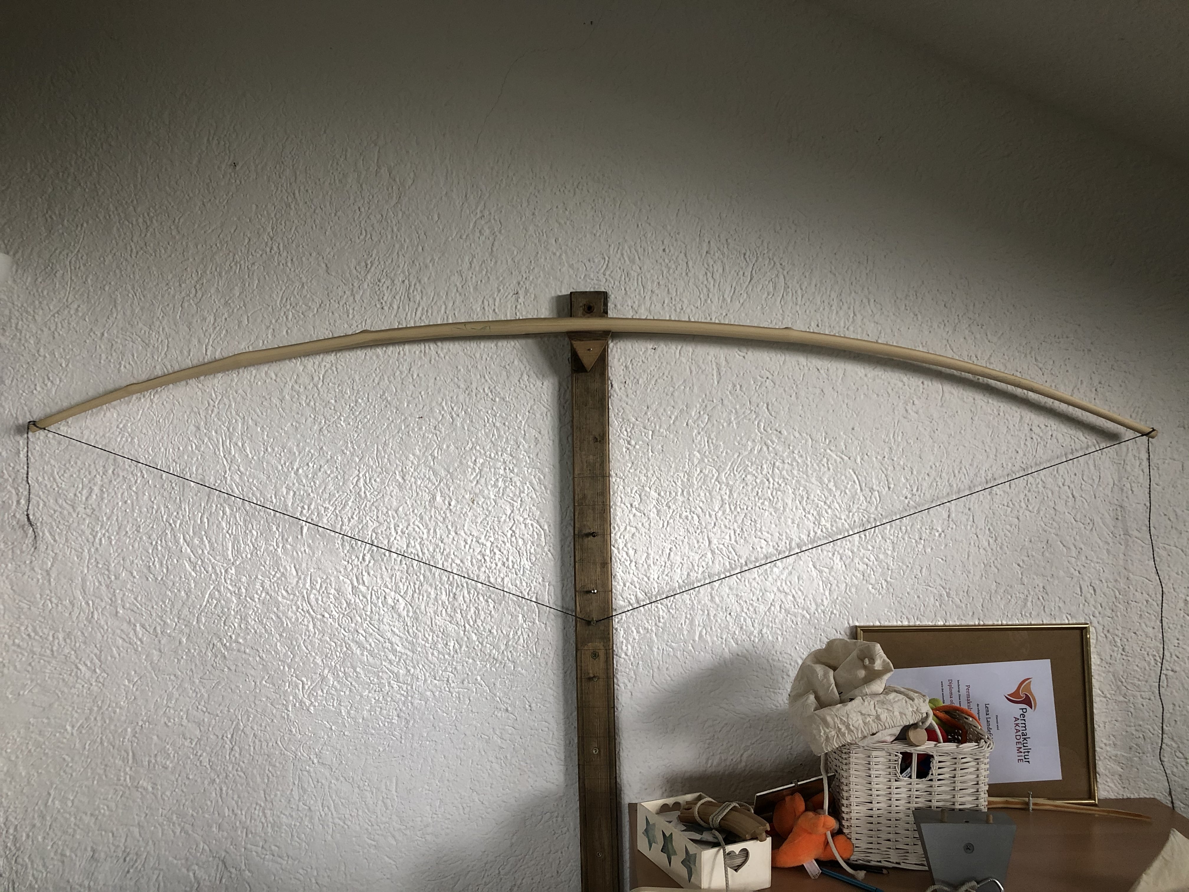

Die Overlays sind fertig geraspelt und trocknen gerade. Das soll jetzt erstmal durchhärten. Morgen Abend mache ich die Dinger dann fertig und bringe den Bogen auf Spannhöhe. Das ungespannte Foto hab ich grad schon geschossen. Das wird jetzt alleine vermutlich nicht viel bringen, aber ich stells mal dazu.

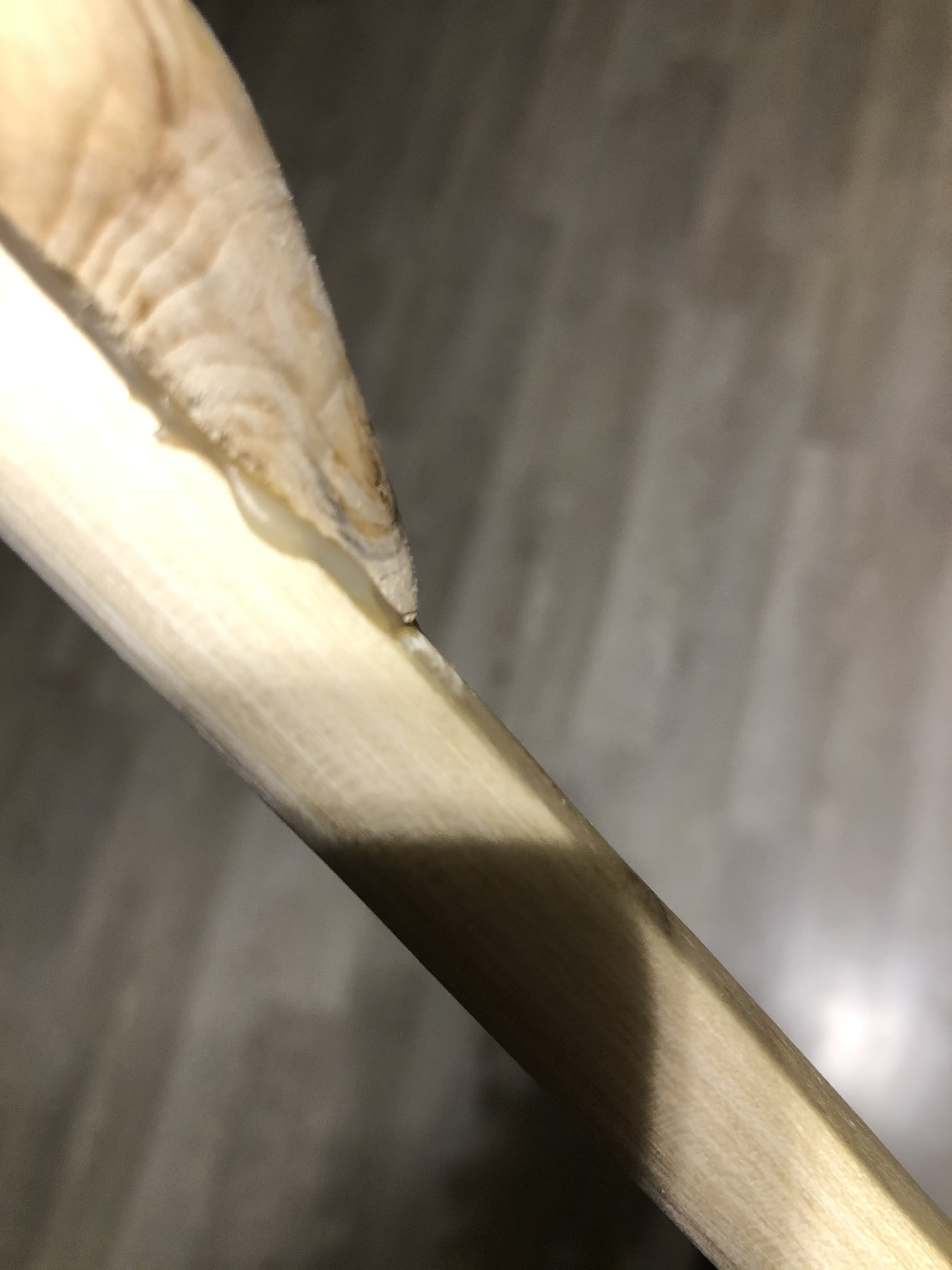

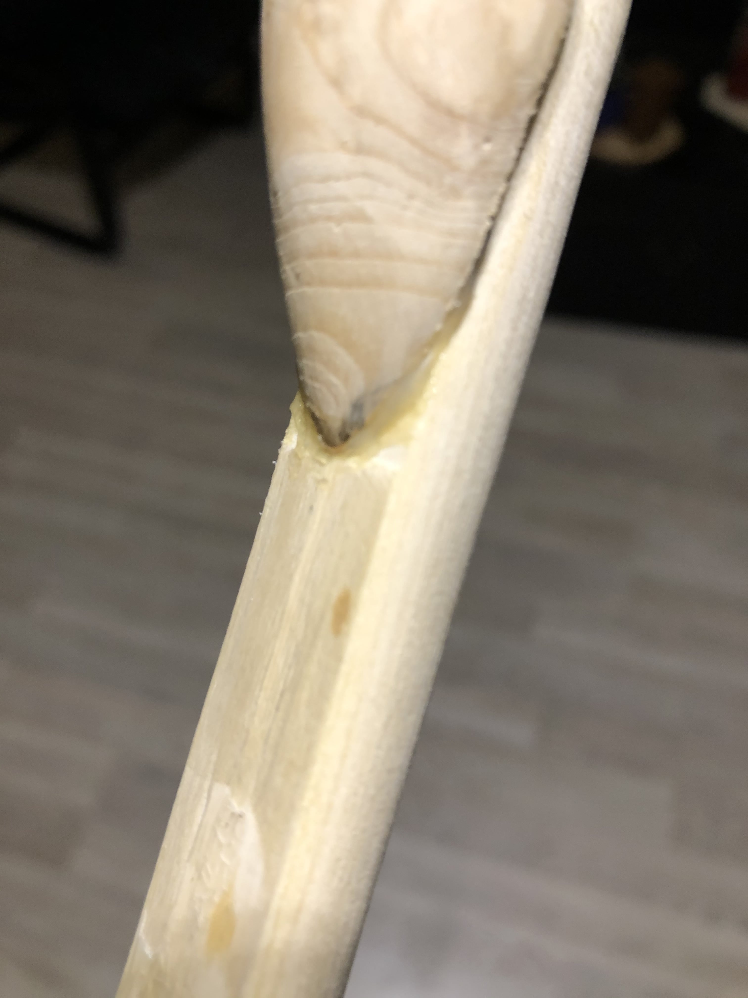

Dann geht mir noch eine Frage im Kopf um: Und zwar musste ich für die Oberlays ja die Oberfläche der Tips glattfeilen - und damit also den Rückenring verletzen. Sind die Zugkräfte an den WA-Enden so viel geringer als weiter in der Mitte, dass diese Verletzung ungefährlich bleibt für den ganzen Bogen?

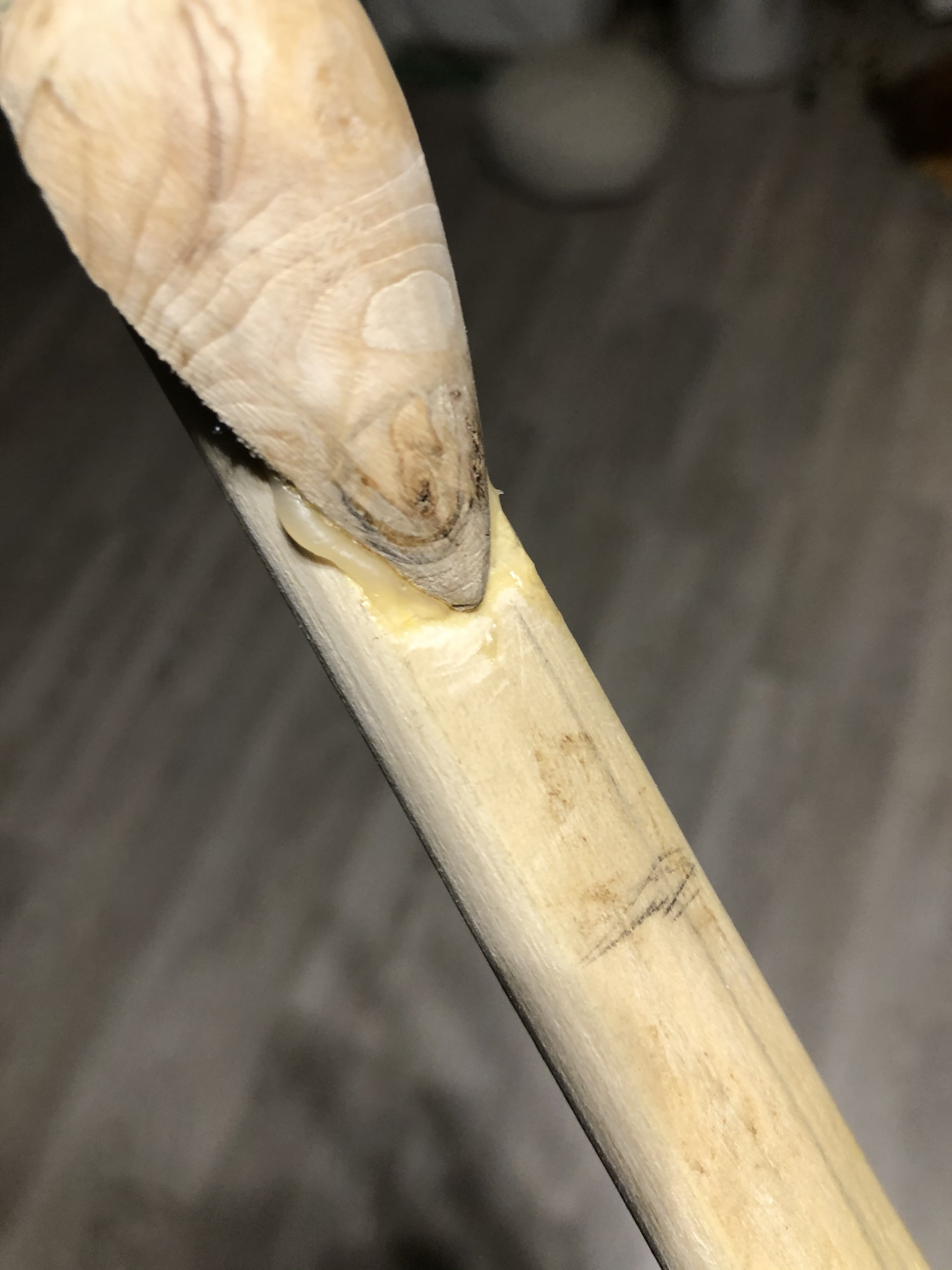

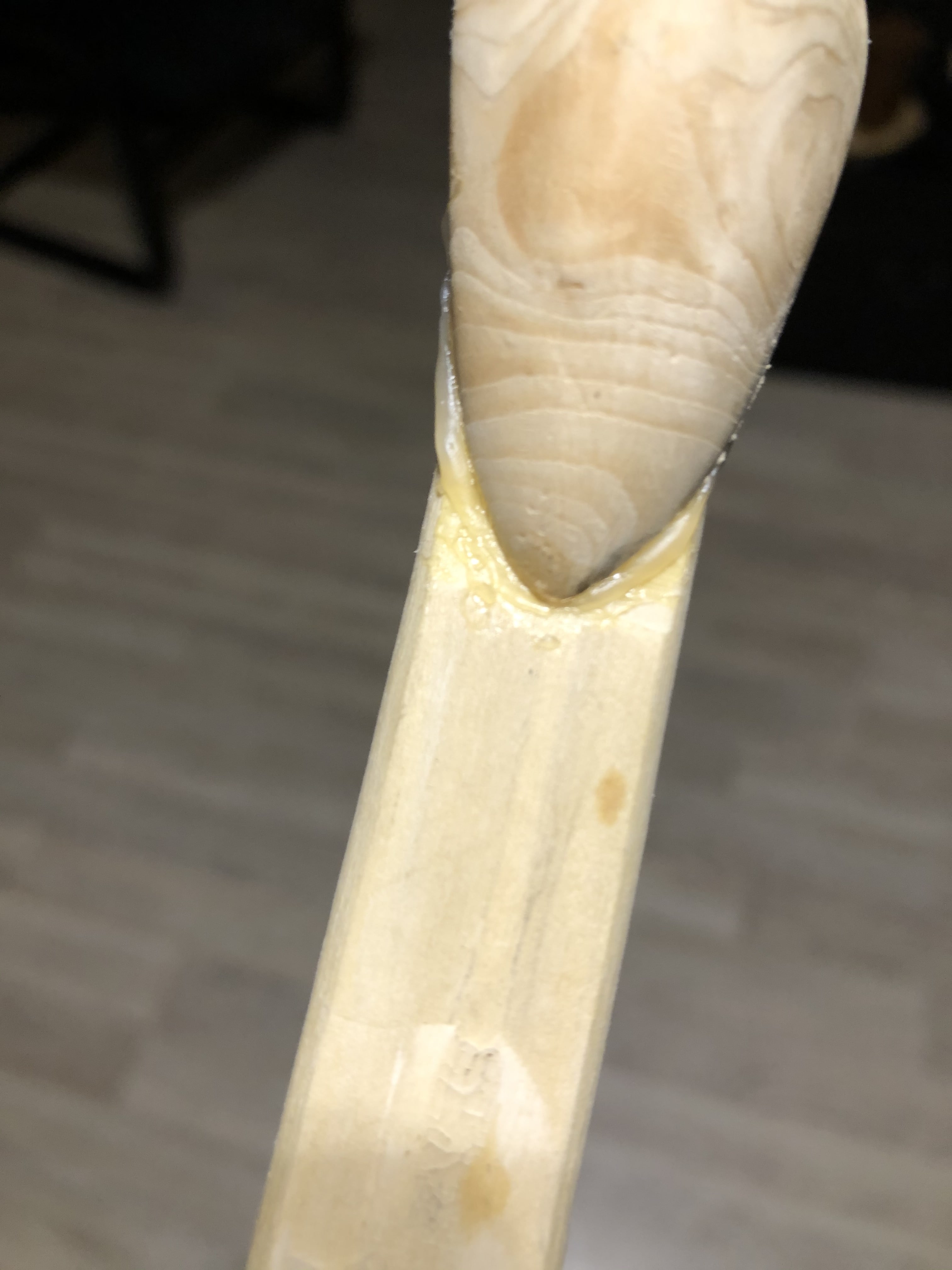

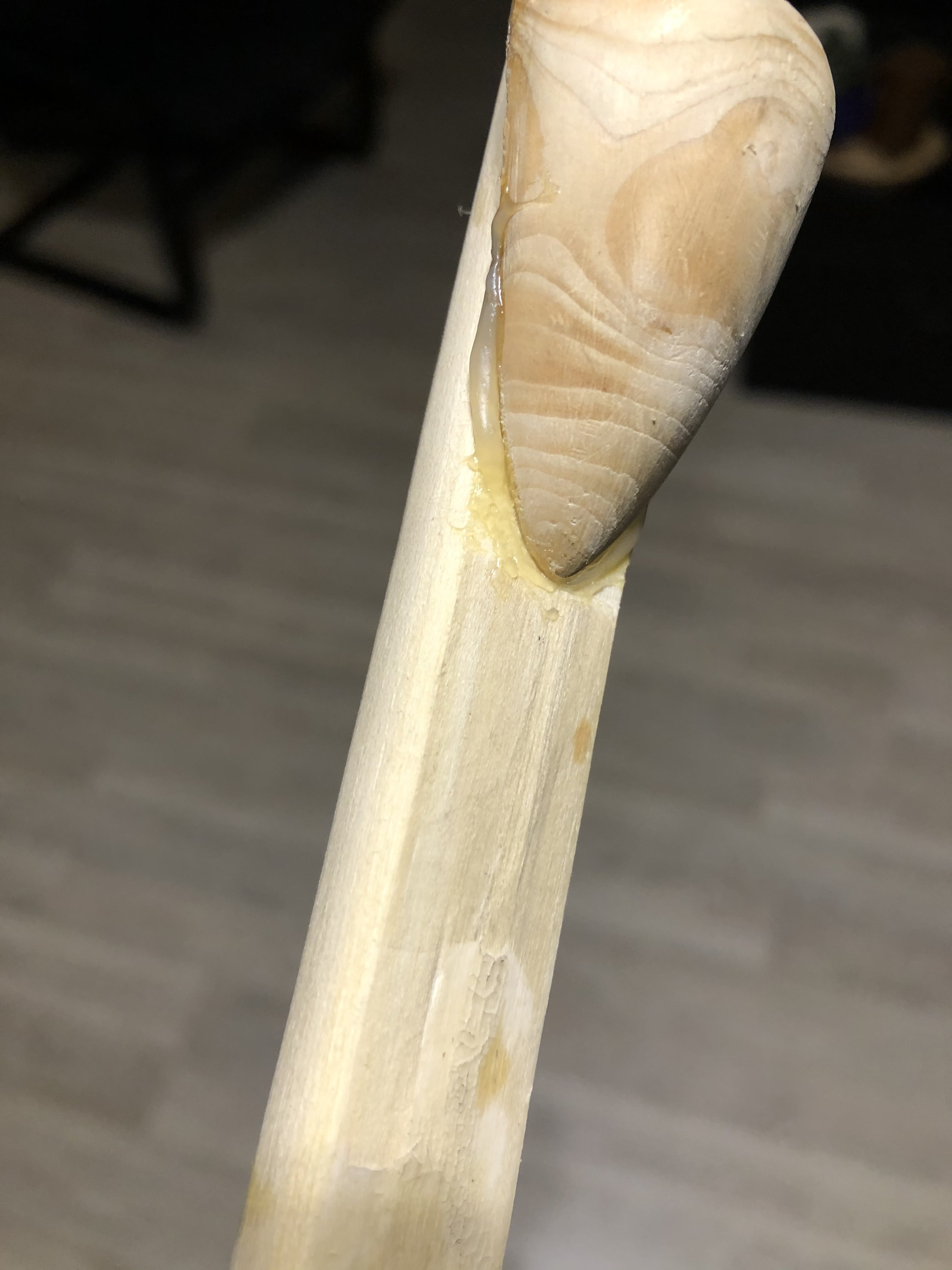

Servus, also die Overlays sollen den äußeren Ring noch leicht überdecken, siehe dazu wie immer in Wiki.
https://bogensportwiki.info/index.php?title=Overlay
Ach, verflucht! Meine Overlays sind an der Unterseite plan. Und da dachte ich, die müssen auch auf einer planen Oberläche liegen. Das war der Rücken nicht. Also habe ich gefeilt. Wie gefährlich ist das? Muss ich jetzt zwingend sägen? Oder kann ichs drauf ankommen lassen?Servus, also die Overlays sollen den äußeren Ring noch leicht überdecken, siehe dazu wie immer in Wiki.
Verdammt. Erst fragen, dann schießen. Umgekehrt ist dämlich.
Servus, zeig mal ein genaues Bild wo man den Übergang zum Overlay gut sieht.
Da sind sie. Hoffe, die Bilder sind halbwegs gut genug:schnabelkanne hat geschrieben: ↑19.01.2020, 22:20 Servus, zeig mal ein genaues Bild wo man den Übergang zum Overlay gut sieht.
Ich habe so wenig tief wie möglich gefeilt, immer mit dem Gedanken, dass ich die Stufe später beim Schleifen noch problemlos ausgleichen würde können.
Was meinst Du?
