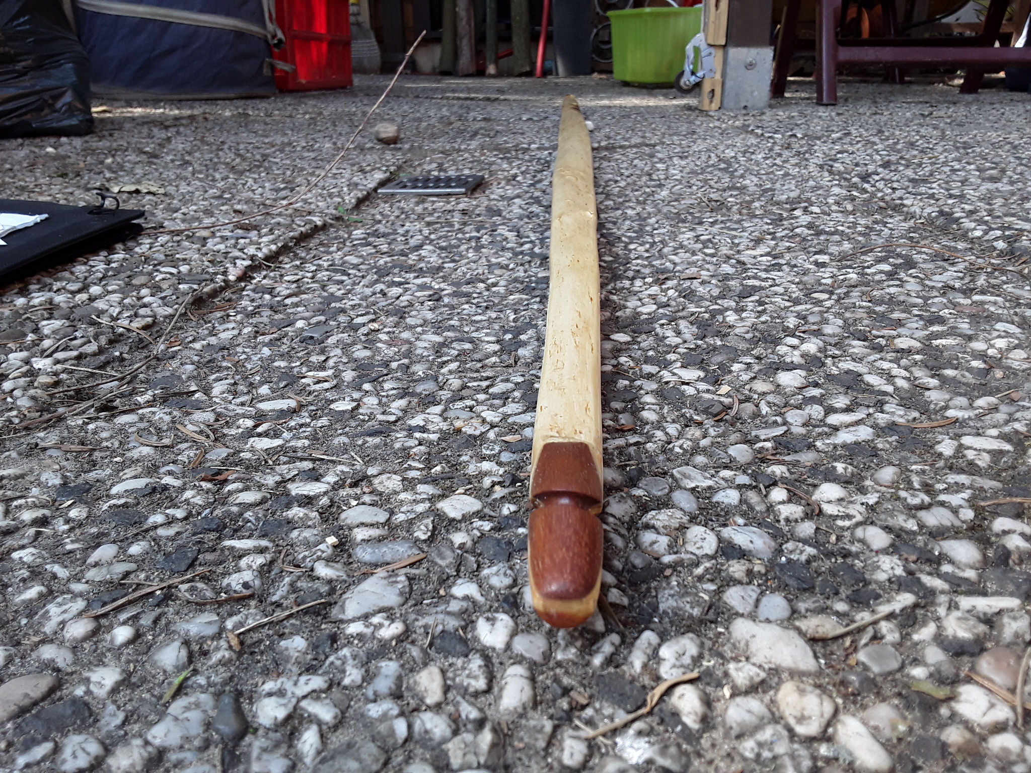

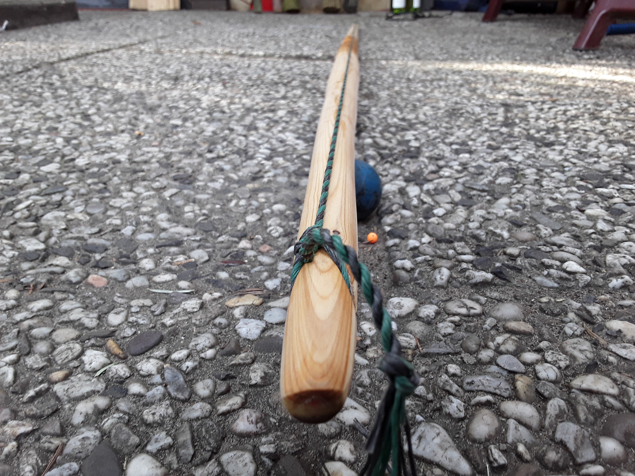

Habe ein neues Problem mit nen neuen bogen, 20 cm über bogen Mitte macht er einen kleinen Schwenk zur seite und wenn man zieht merkt man wie er sich dreht ,ob man das raus dämpfen kann oder mit Hitze ? Ld im voraus und schöne Ostern
Beiträge: 3765
Hat gedankt: 298 Mal
Hat Dank erhalten: 68 Mal
Re: Langbogen aus Eibe
Ja. Das kannst Du mit Dämpfen korrigieren.

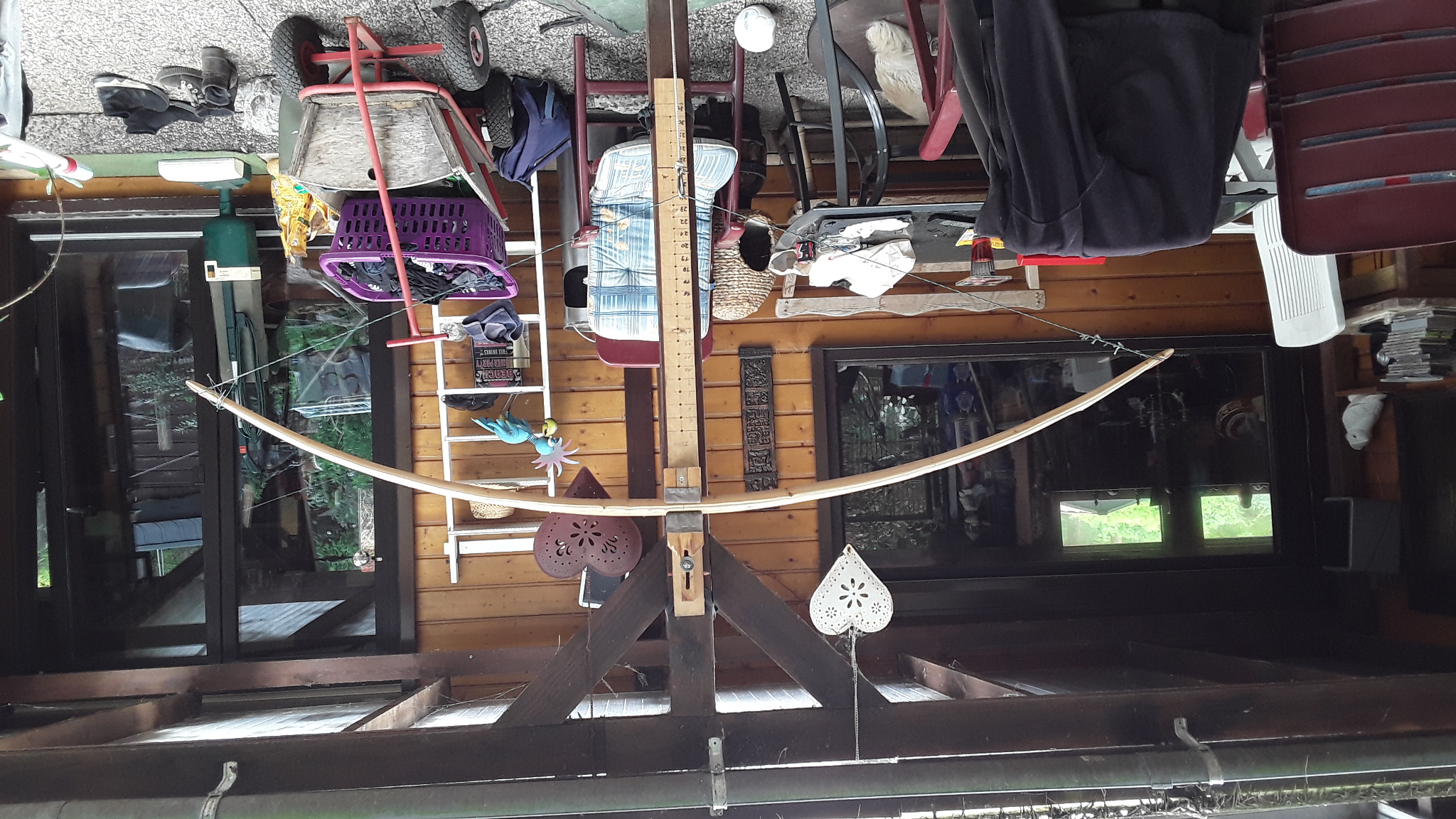

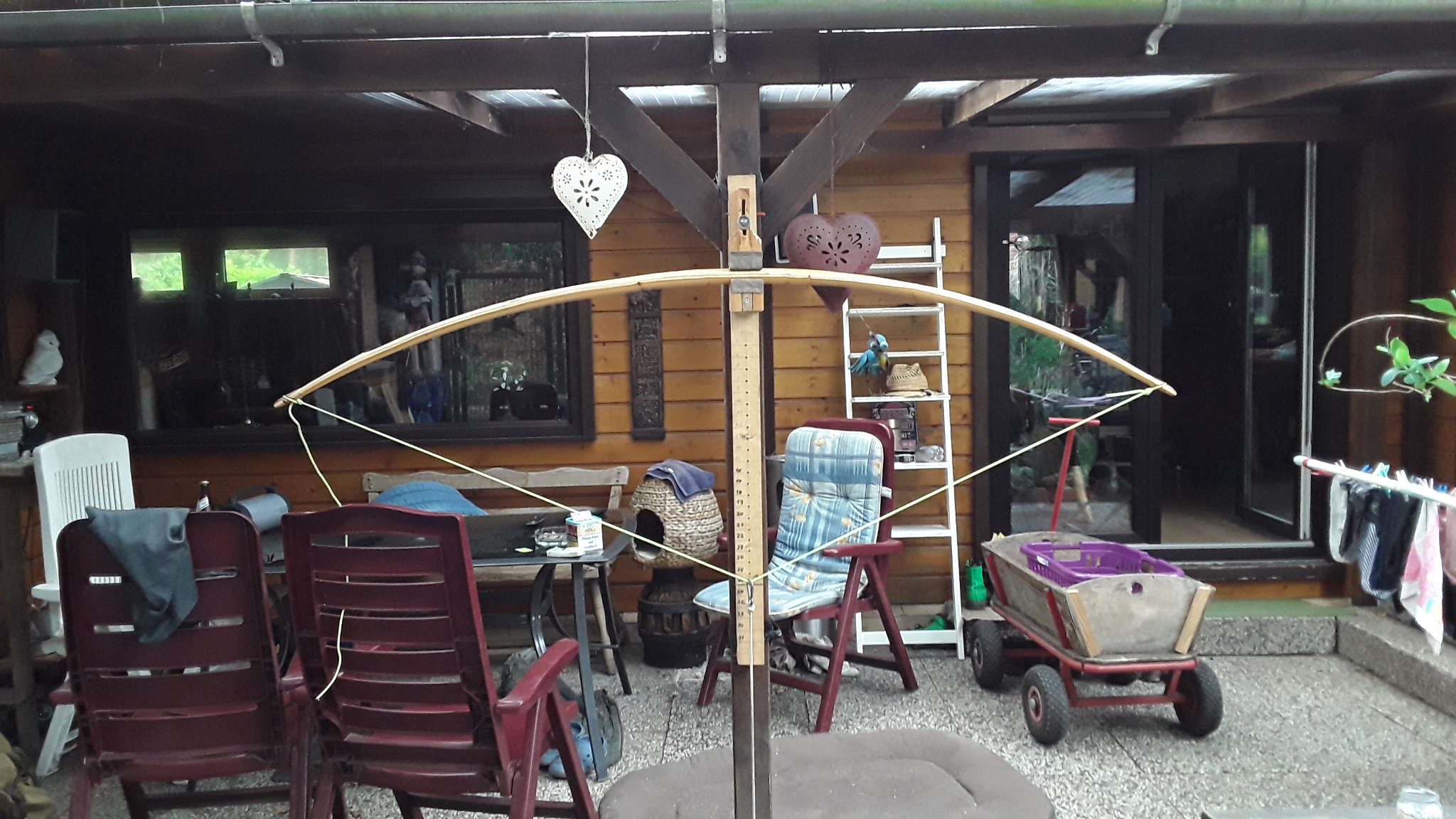

Mit dem dämpfen hat es gut geklappt, einmal noch und dann is die sehne wo sie hingehört ,wollte aber vorher noch den bogen auf Standhöhe bringen, also tillern .Der Bogen is 194 und soll mal um die 70 # haben,sieht doch fast schon gut aus ?würde mich über Tip's freuen .ld im voraus

Wollpatinger hat geschrieben: 16.04.2020, 20:05 Mit dem dämpfen hat es gut geklappt, einmal noch und dann is die sehne wo sie hingehört ,wollte aber vorher noch den bogen auf Standhöhe bringen, also tillern .Der Bogen is 194 und soll mal um die 70 # haben,sieht doch fast schon gut aus ?würde mich über Tip's freuen .ld im voraus
Beiträge: 6892
Hat Dank erhalten: 249 Mal
Liegt der mittig? sieht aus als waer links laenger.
Biegung sieht mir etwas zu mittenbetont aus. Aber leg mal erst zentral auf und mach nochmal ein Bild

Hi ,Ja er ist nach recht gekippt, werde Morgen ein besseres Bild reinstellen ,ld im voraus

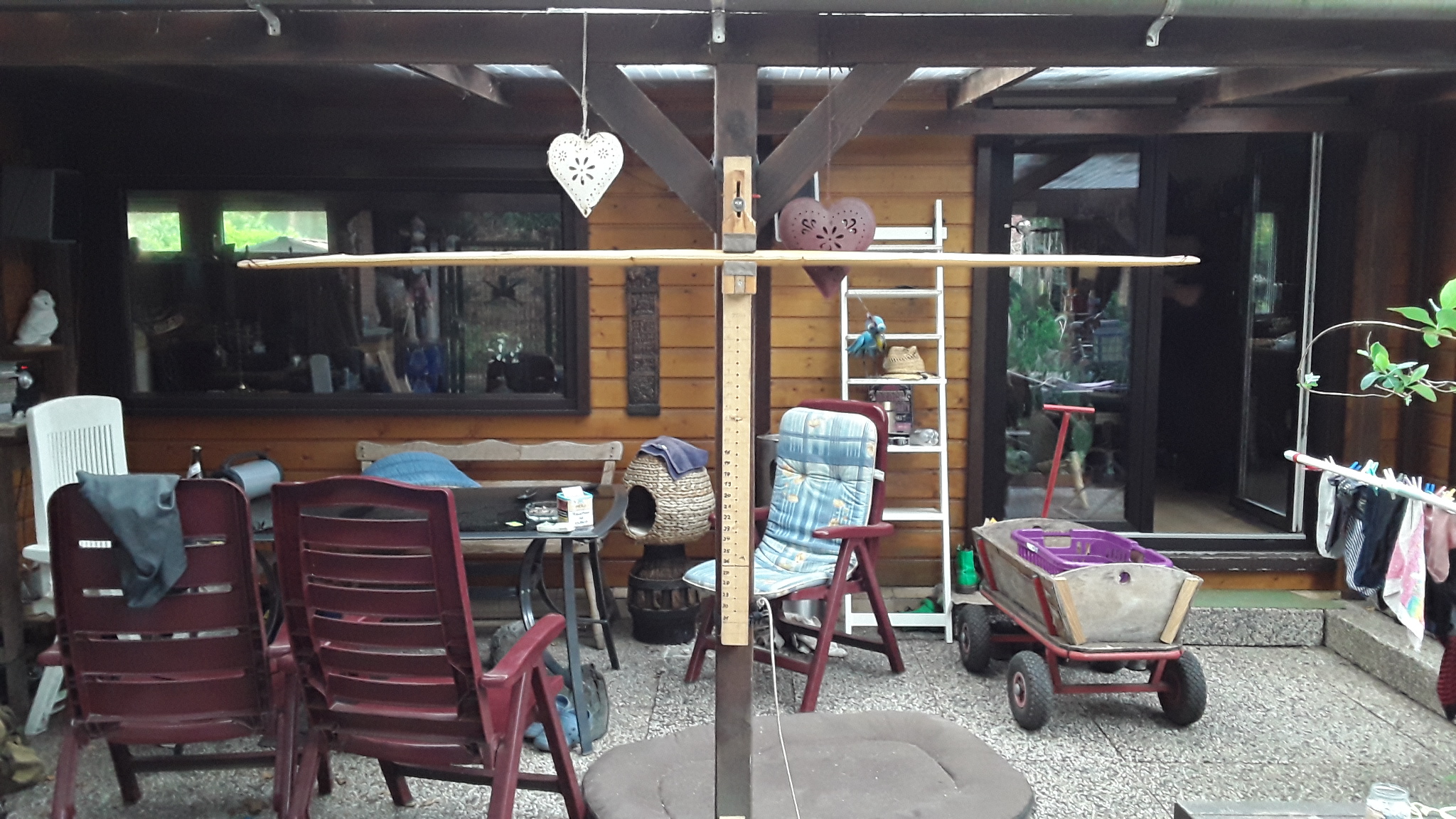

Beitrag von Wollpatinger »
Hoffe das ist besser zu Sehen, lg Wolle
Beiträge: 6892
Ich hab dein Auszugfoto gemeint....

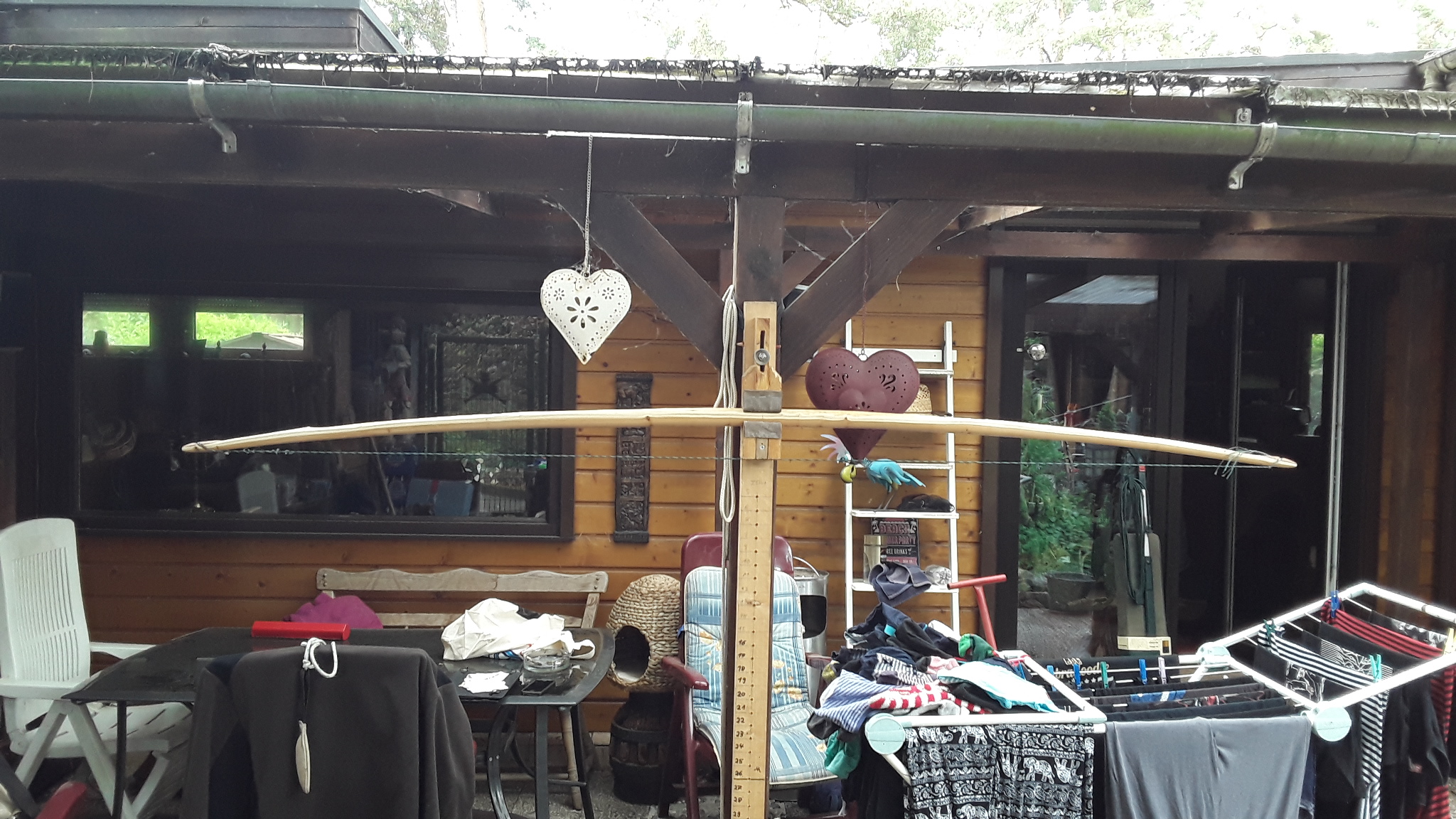

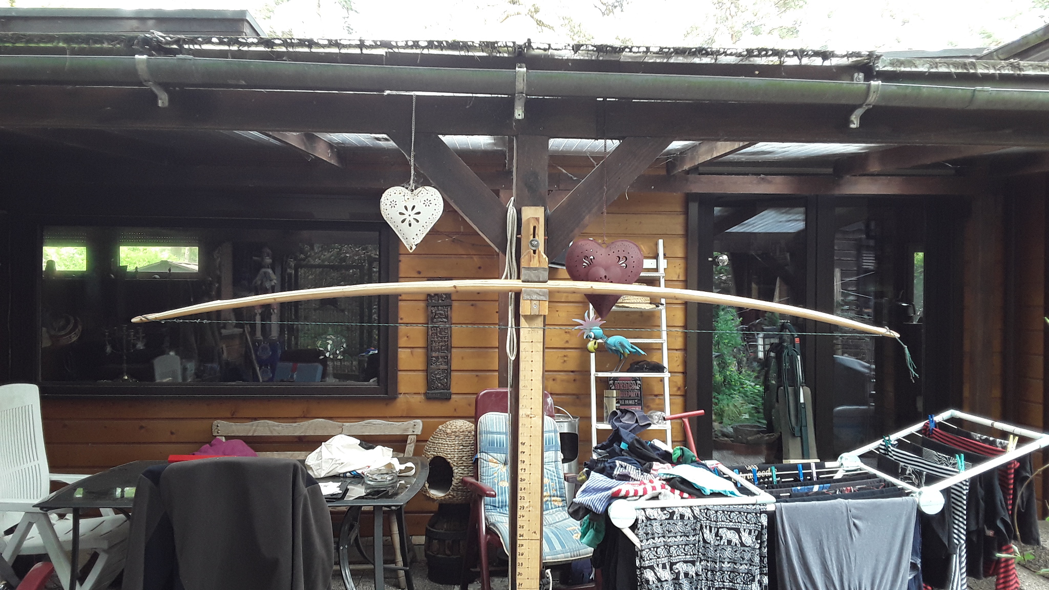

Hi und auf ein neues 😀 jetzt liegt er mittig ,ld im voraus ,Gruß wolle
Beiträge: 6178
Hat gedankt: 67 Mal
Hat Dank erhalten: 213 Mal
Servus, sieht gut aus zeig mal ein Bild mit niedriger Standhöhe.

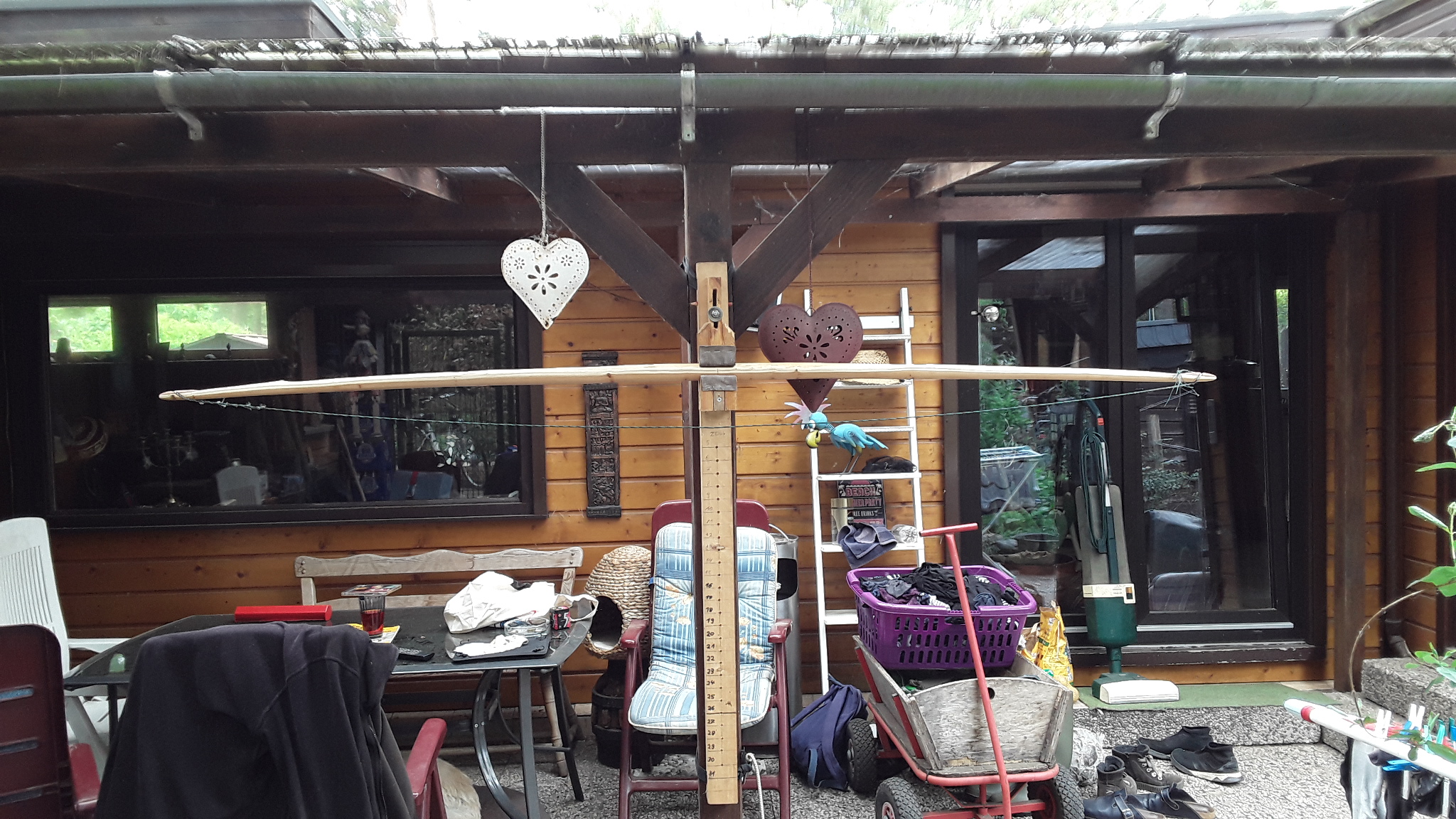

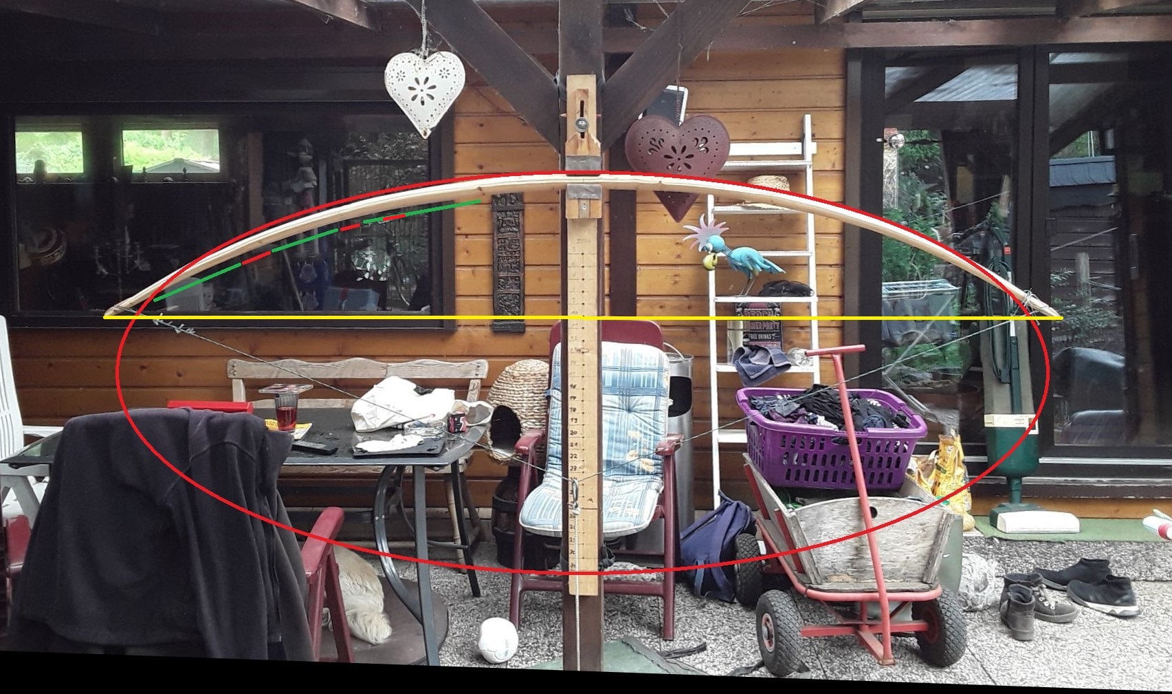

Hi die linke Seite sieht mir irgendwie bissel steif aus ? ld im voraus Gruß wolle
Beiträge: 3358
Hat gedankt: 20 Mal
Hat Dank erhalten: 141 Mal
Also, rechts ist er soweit gut und links solltest du an den grünen Stellen noch ein wenig abtragen(da gibt es noch steife Stellen), aber Vorsicht.... das ist nicht viel!. Danach wird es zeit , dass du ihn auf Standhöhe bringst, bevor du weiter tillerst ;) Schau selbst nochmal drüber... für mich sieht er an den Roten Stellen dünner aus, aber das kann auch an dem Hintergund liegen.

Vielen Dank für die schnelle Antwort 👍mit was für ein Programm macht man das ? lg Wolle
Beiträge: 3358
Hat gedankt: 20 Mal
Mit Paint habe ich das gemacht. Ist auf jeden Fall eine Richtschnur um zu sehen ob man noch auf Kurs ist. Ich brauch das nur noch um mir schwierige Fälle anzuschauen, aber für den Anfang ist das sehr hilfreich ;)
