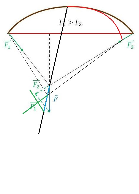

Servus, um die Stelle mit den Stauchrissen zu entlasten wäre es gut auch Richtung Tips noch etwas zu schwächen. Auf keinen Fall versuchen die Risse wegzuschleifen.
- Beiträge: 22864
- Hat gedankt: 16 Mal
- Hat Dank erhalten: 258 Mal
Re: Ulme 60# @ 27"
Deine Skizze enthält Fehlannahmen!
Die schwarz-gestrichelte Kraftlinie verläuft z.B. falsch, denn sie muss ja weiterhin zwischen Zuggpunkt an der Sehne und Druckpunkt am Griff verlaufen!
Die Geometrie eines Bogens verändert sich leider komplett mit jeder Einzeländerung. Meine Skizze hat keinen Anspruch auf 100% Korrektheit, sie soll nur zeigen, dass sich mit dem veränderten Griffpunkt das gesamte Gefüge verschiebt und schon die Ergebnisse auf einmal ganz anders aussehen!
- Wazuka
- Beiträge: 1137
- Hat gedankt: 9 Mal
Re: Ulme 60# @ 27"
Danke Rabe! Jetzt macht das schon viel mehr Sinn.
