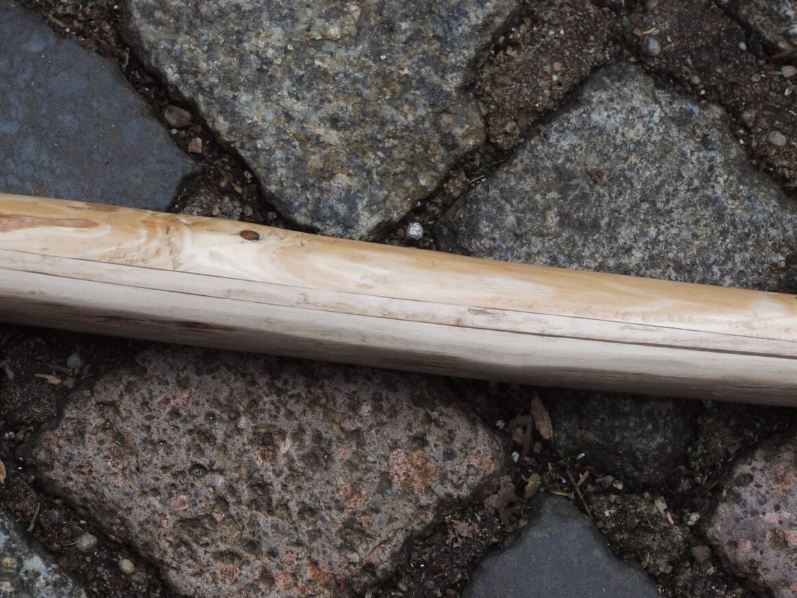

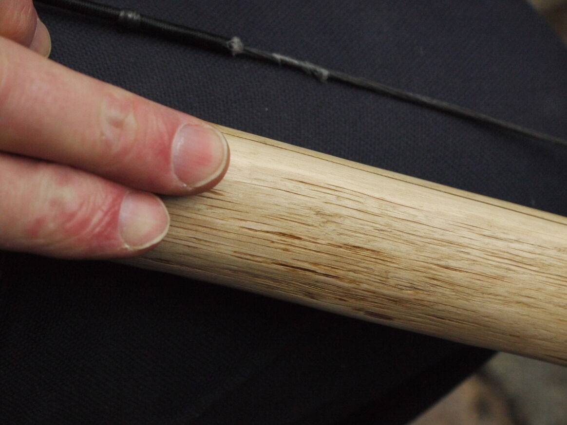

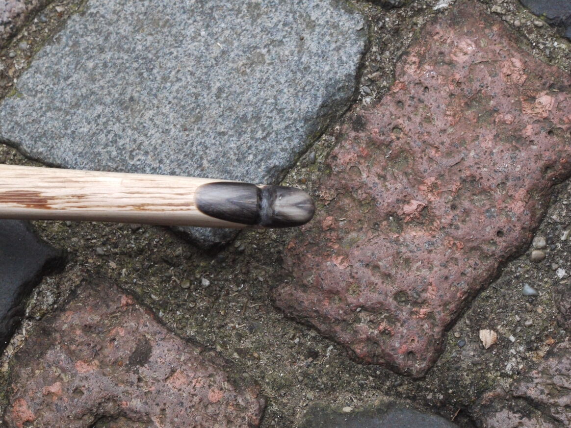

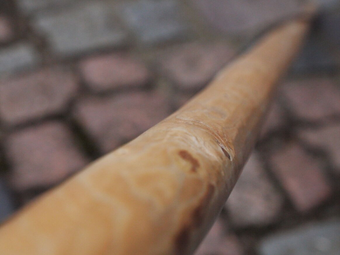

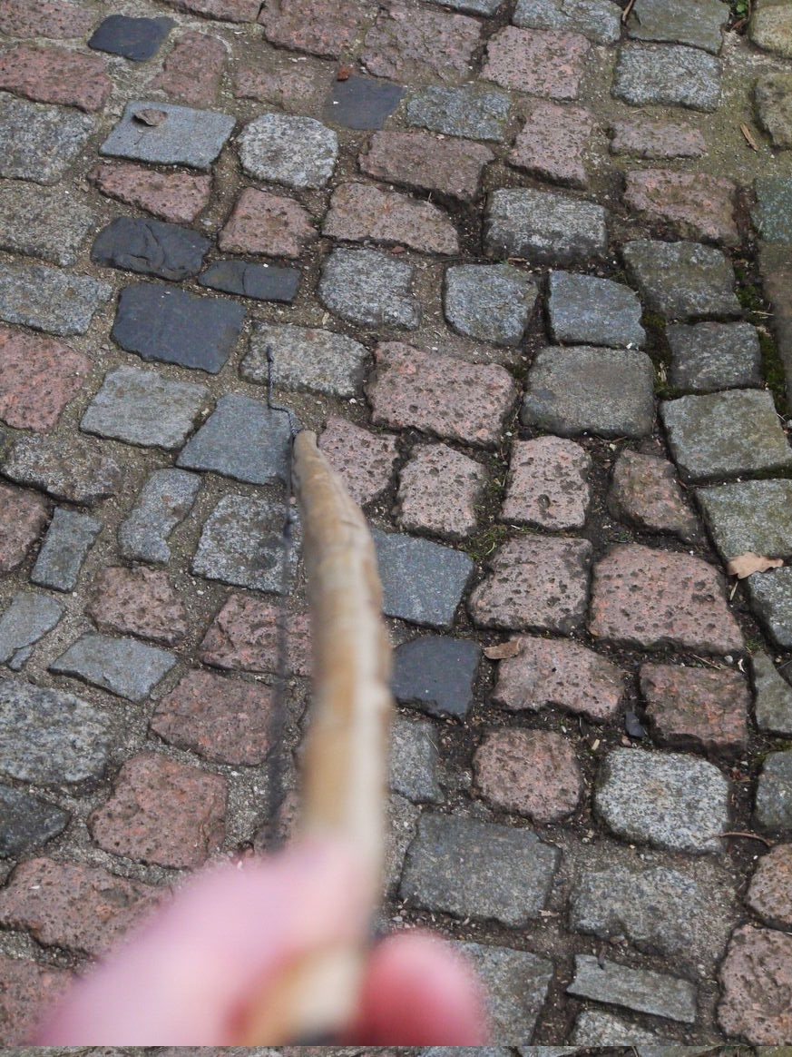

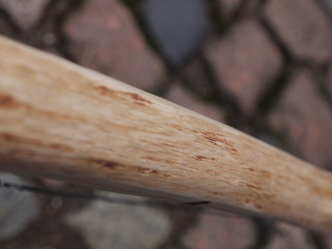

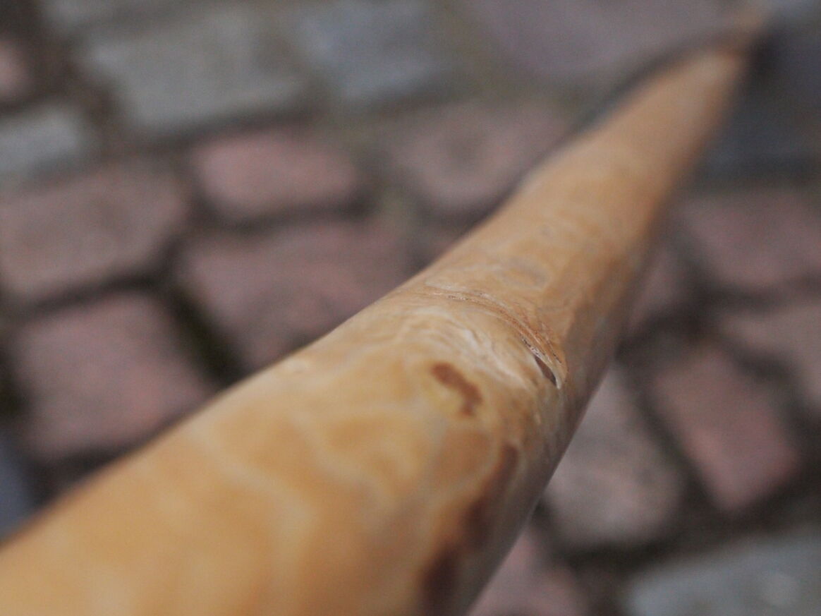

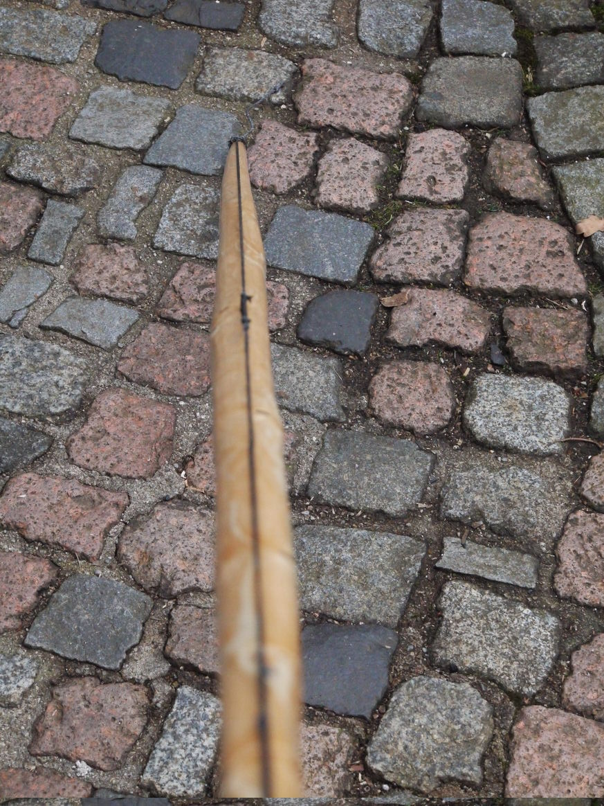

Hier noch ein paar Fotos
Auszugsfoto muss ich noch machen, dazu langt's grad ned.
Bevor einer ueber's Finish motzt: Der Bogen ist experimentell und ich hatte ihn eigentlich schon abgeschrieben. Deswegen hab ich da nicht viel rumgemacht. Wenn das ganze haelt mach ich da vielleicht noch was...
Fast kein Set
Fast kein Set
Sehnenverlauf
Sehnenverlauf
nicht gerade zierliche Tips
fetter Bauch
fetter Bauch
runder fetter Bauch
runder fetter Bauch
auch nicht grad schmaler Ruecken
