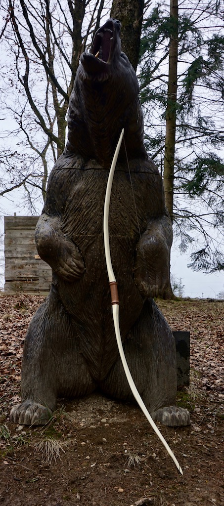

Bin fertig, der Bergahorn hat noch ein Griffleder bekommen und ein Finish mit 2 x Holzöl und 2 x Wachs.
Da gehts zur Präsi: viewtopic.php?f=79&t=31073#p558260
Die ersten ca. 150 Pfeile auf dem Vereinsparcours hat er schon geworfen. Nach dem abspannen bleibt ca. 1" Set.
Ich hatte um die 42#@28" angepeilt, bin aber bei 37# gelandet, dafür wirft er aber recht ordentlich:
für den hats noch locker gereicht, 40m bergauf.
