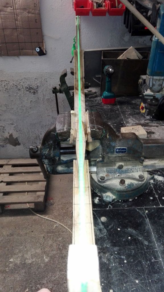

Heute konnte ich einiges erledigen. Ich habe den Rahmen grob auf Maß gebracht und habe das Horn, sowie den Rahmen verzahnt und angepasst. Anschließend wurde bei tropischen Temperaturen das Horn aufgeleimt. Ich hoffe es hält alles...
Die Maße auf den Rahmen gezeichnet
Nochmals die Flucht überprüft

Ich habe bisher nur plane Flächen verzahnt...
Sieht aber gut aus bei dir. Ich kann den Vorrednern nur beipflichten bzw. weiß da auch nicht mehr. Mit Ausnahme zu den Wekzeugen:
Ich würde den Schraubstock von den Stahlbacken befreien und dafür Holzbacken einsetzen. Diese dann noch mit dickem Rindsleder bekleben. Da kann man dann ca. 1-2 Jahre mit arbeiten, ohne dass es Druckstellen im Bogen gibt.
Die Zahnhobelklinge würde ich nicht so weit herausragen lassen bzw. mit einer Höhenführung versehen.

Snake-Jo hat geschrieben: 04.12.2018, 18:28 Ich würde den Schraubstock von den Stahlbacken befreien und dafür Holzbacken einsetzen
Da sind Holzbacken mit Rindleder drum ;) . Nur sind die leider nach über 40 Bögen und noch viel mehr Staves entrinden relativ durch. Da müssten dringend neue drauf...aber irgendwie komme ich nicht dazu ::)
So es ging ein wenig weiter.
Ich habe den Bogen nochmals in der Flucht kontrolliert und ihn auf die endgültige Breite gebracht. Der Celik habe ich aus Geweih erstellt und angepasst, sowie das Horn zu de Seiten verrundet. Den rest mache ich nach Weihnachten, da ich erst dann dazu komme die Sehnen aufzubringen.
