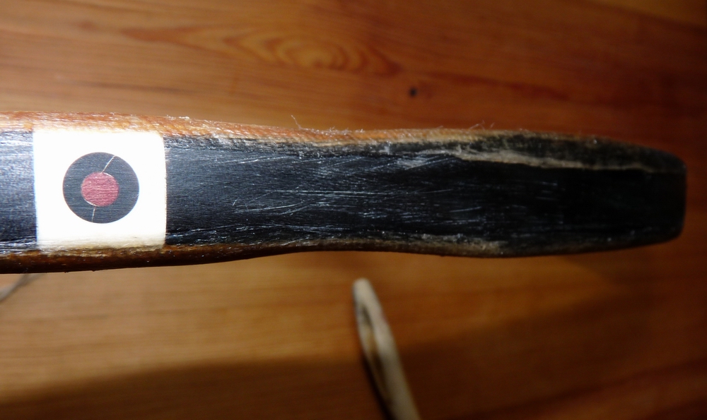

@Elbenberger: Gut gemacht, nur beim Rahmen habe ich auslaufende Fasern gesehen. Bei so einem "Hightech-Gerät" (für damalige Verhältnisse) müssen die Einzelkomponenten auch hochwertig sein.
Elbenberger
Beiträge: 310
Re: Kompositbogenexperiment
Beitrag von Elbenberger »

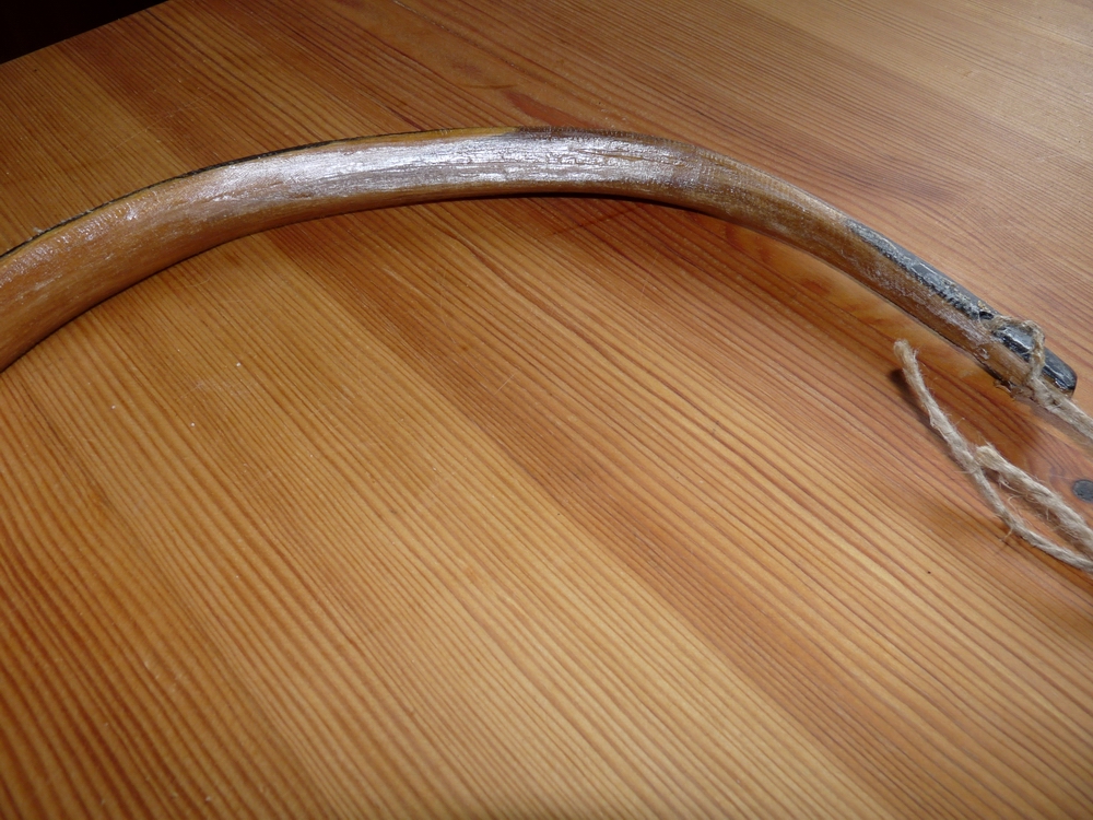

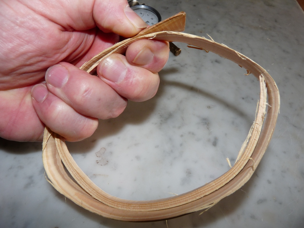

Hallo Jo! Ja du hast Recht sieht auf dem Foto schlimm aus. aber ich denke die Sehne wird es unten halten.Das Material für die Arme ist Eibensplint und ist fast zäh wie Leder.Den Rillenschaber gibt es als Geschenk ,habe mehr als ich brauche. Gruß Gerd
So gut wie unzerbrechlich

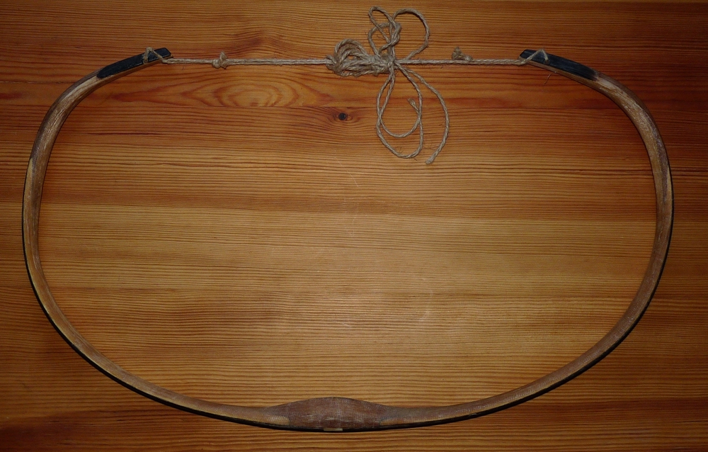

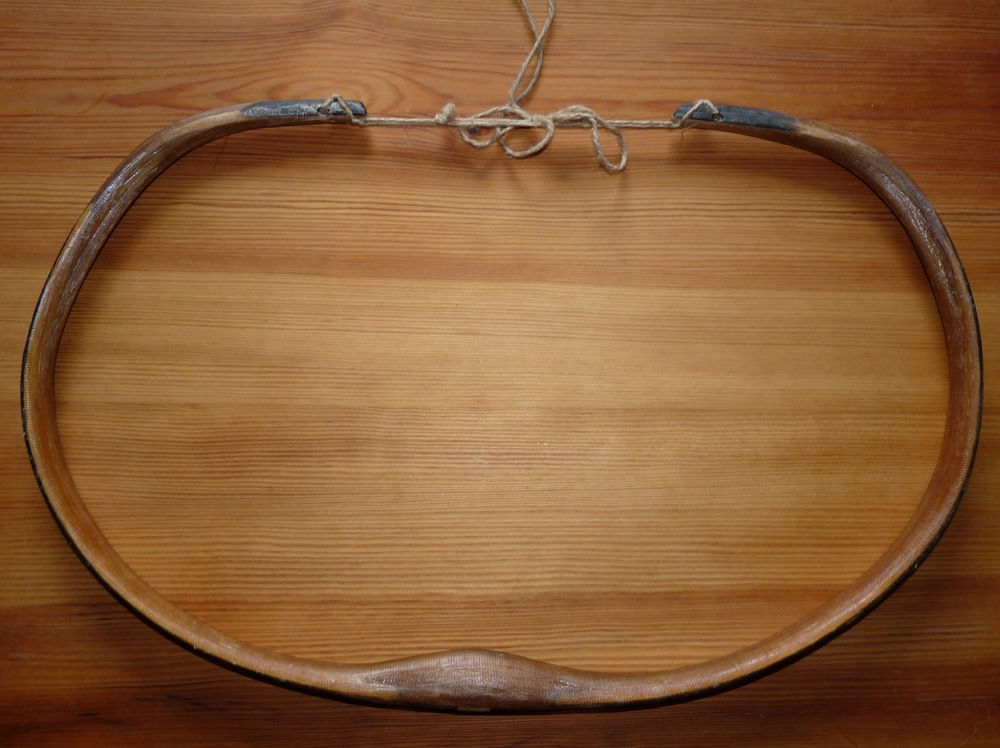

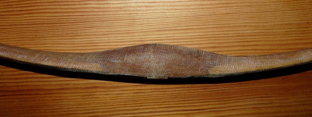

Die Mumie ist ausgewickelt,etwa 1mm Sehnenbelag.
Die Abdrücke sehen auf dem Foto schlimmer aus als am Original.
Lieber Gott lass den einen Arm so werden wie den anderen.

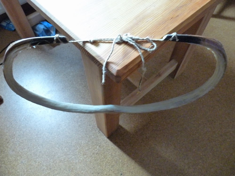

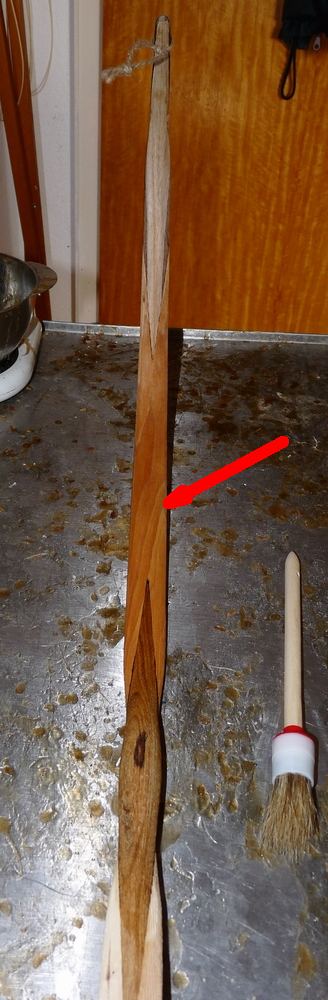

Gestern habe ich die zweite Lage aufgebracht,dieses mal auf den Kasangrat 2 Schichten ,eine schmale fast runde, nach dem gelieren überklebt von einer breiteren und dünneren. Dann bleistiftdicke an und über die Kanten des ganzen Bogens.Zuletzt den Saalbereich von Griffmitte bis Kassan und nach einer Stunde eingewickelt . Heute in aller frühe ausgewickelt mit einen Knochenstück (Falzbein) geglättet , noch mal leicht überfeilt und mit Küchenschwamm und heissem Wasser den Sehnenbelag und auch die Kleberreste vom Bauch gewischt. Bin jetzt bei 3,8mm Horn 5mm Holzkern und einer Gesamtdicke von 11,5mm die wohl noch schrumpfen wird.
Vor der letzten Lage wird das noch ausgearbeitet
Wird zum Schluss auf 2/3 mm überstand reduziert

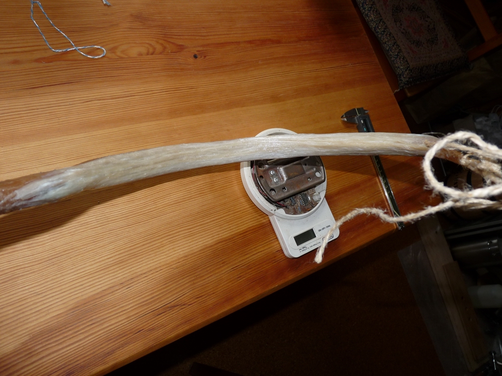

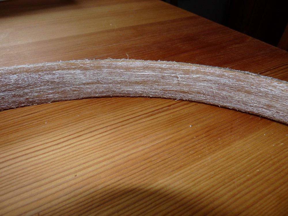

Die letzte Lage ist drauf.
Gelieren lassen und wickeln.
Aufgebracht wie schon vorher beschrieben.

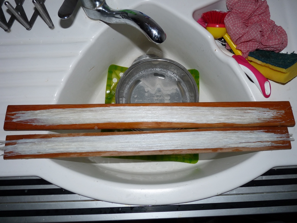

Je 12 Gramm gewaschen und gespült bis das Wasser klar war.
Aufgerauht.
Aufgerauht.
