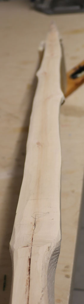

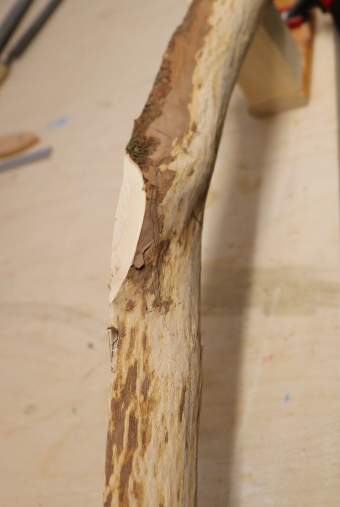

Nachdem sich die Stöcke jetzt trocken anfühlen habe ich sie grob in Form gebracht.
Allerdings war das Holz der Holler teilweise sehr trocken und im Griff noch zäh.
Holler 10:
Holler 8:

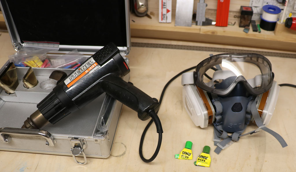

In den Riss vom Griff habe ich den Kleber eingeföhnt.
Sollte der Bogen halten, dann kommt der Griff noch eine Wicklung.
Hartriegel:
Vorher:
Nachher:
Morgen wird wieder gewogen und ich will die Rohhaut dünner schleifen.

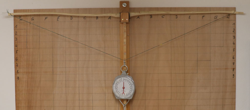

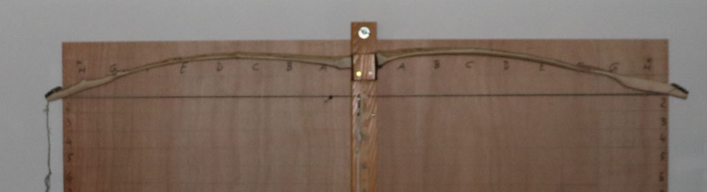

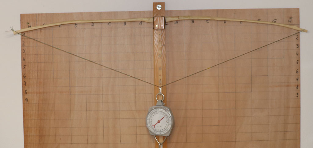

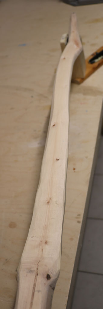

Heute habe ich am Holler 8 weiter gemacht:
Ich habe ihn noch etwas in der Breite bearbeitet. Die oberste Schicht des
Holzes war wieder sehr trocken.
Anschließend Bodentiller und die ersten Schritte an der Tillerwand.
Bis jetzt hat der geklebte Griff gehalten.
Der linke WA hat noch einen etwas größeren Reflex.
Die Waage mit ihren ca.1,1 kg zieht den Bogen schon etwas nach unten.

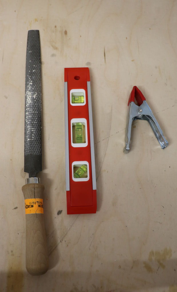

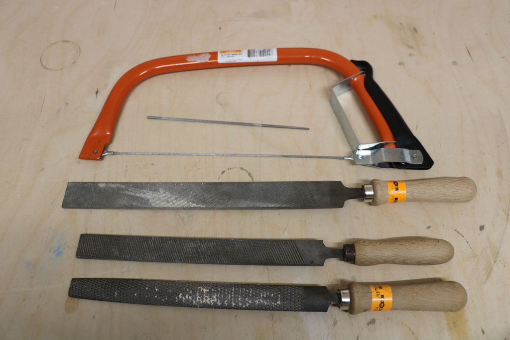

WKZ
WKZ

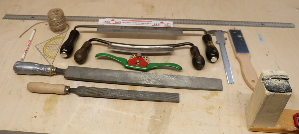

Das sind meine Lieblingsfeilen und Raspel.
Die Feilen habe ich letztes Jahr am Flohmarkt erstanden und die Säge habe
ich als Set mit einem Metall- und Holzsägeblatt gekauft,
da hatte ich noch keinen Schimmer von Bogenbau.
Das Fließensägeblatt kam dann letzts Jahr dazu.

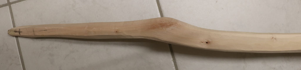

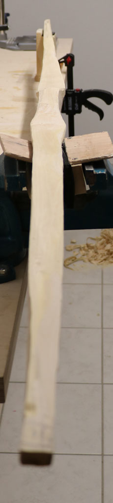

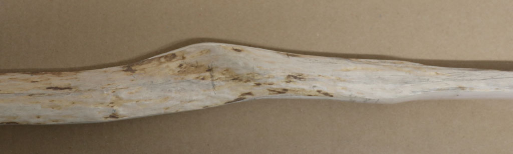

Beim Holler 8 lag die Sehne neben der Griffmitte.
Ich habe einen der WA mit Dampf gebogen. Hoffe das das funktioniert hat.
Der Hartriegel hat nur noch 8g verloren und ist jetzt noch 1186 g schwer.
Länge 178 cm (70“)
Leider ist der Reflex noch größer geworden.
Eigentlich wollte ich einen Mölle mit steifen Enden draus machen,
da am einem Ende ein Seitentrieb dran war und am anderen Ende
sind mehrere Äste. Nur wird dann der biegende Bereich in den WA´s
zu kurz.
Morgen will ich mit dem Bodentiller beginnen und versuchen möglichst viel der Enden mit
biegen zu lassen.

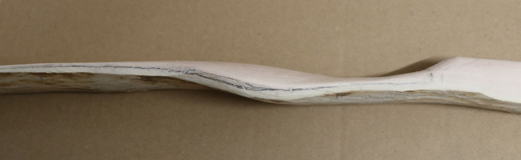

Hallo zusammen,

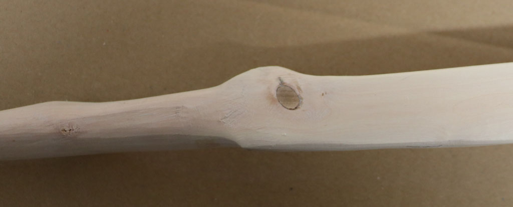

beim tillern des Hartriegel könnte ich etwas Hilfe gebrauchen.
vor allem an den Enden des biegenden Bereiches.

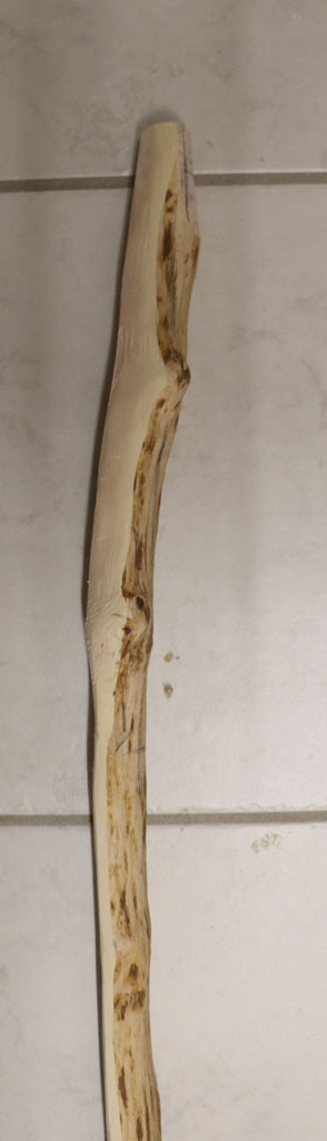

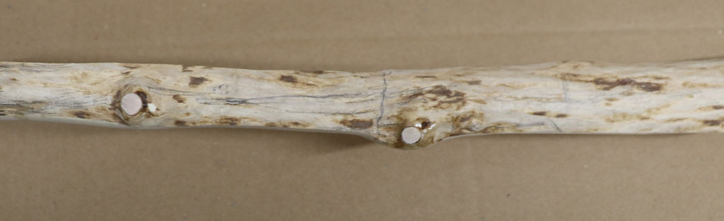

Astloch gedübelt
Astloch gedübelt
Astloch von oben, der zweite Dübel im nicht biegenden Bereich sitz in einem Sackloch

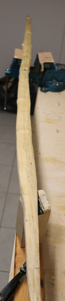

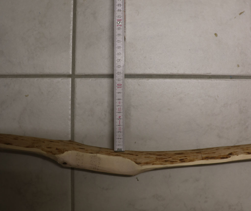

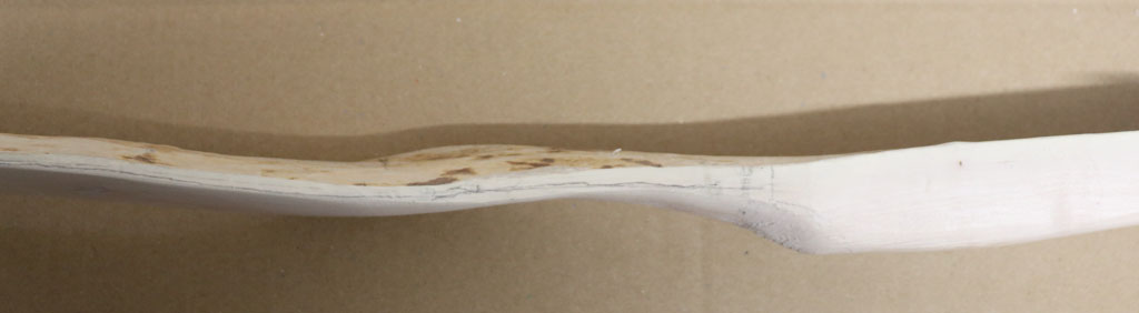

Am anderen WA ist das tillern sehr spannend.
Draufsicht
Draufsicht
Seitenanschicht 1
Seitenanschicht 1
Seitenansicht 2
Seitenansicht 2

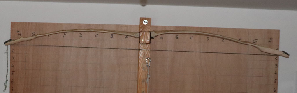

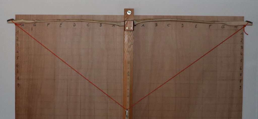

So sieht er aktuell an der Wand aus. Der Refex ist ca noch 8 cm.
ungespannt
ungespannt
gezogen
gezogen

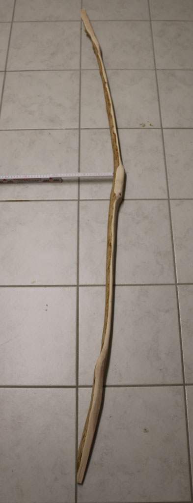

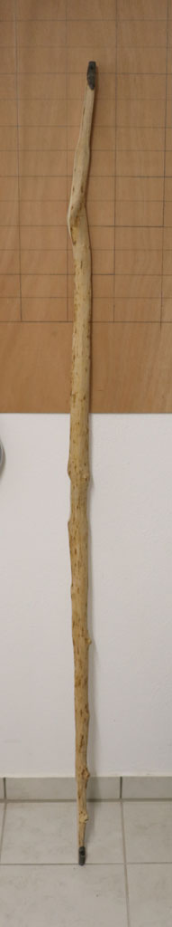

Noch ein Bild vom ganzen Bogen.
Länge 180 cm.
Neddles sind je 20 cm
Ganzer Bogen
Ganzer Bogen
Gruß Burgunder12
Der Weg ist das Ziel!
Beiträge: 7083
Hat Dank erhalten: 301 Mal
Re: Saplingbow 10, Burgunder12, Hartriegel+Holler
Lustiger Stave. Hast da nix besseres gefunden? Und mach mal die Tillersehne max. so lang wie der Bogen. Die ist viel zu lang.
Burgunder12
Beiträge: 748
Hat gedankt: 9 Mal
Beitrag von Burgunder12 »
Einen geraden Stengel wollte ich eh nicht, aber der hat schon ordentlich Charakter.
Gut, dann mache ich den kürzere Sehne dran.

Hartriegel mit kürzerer Sehne.
Bogenlange Sehen funktioniert nicht. Da versucht der Bogen wegen dem Reflex umzuschlagen.
kürzere Sehne
kürzere Sehne
