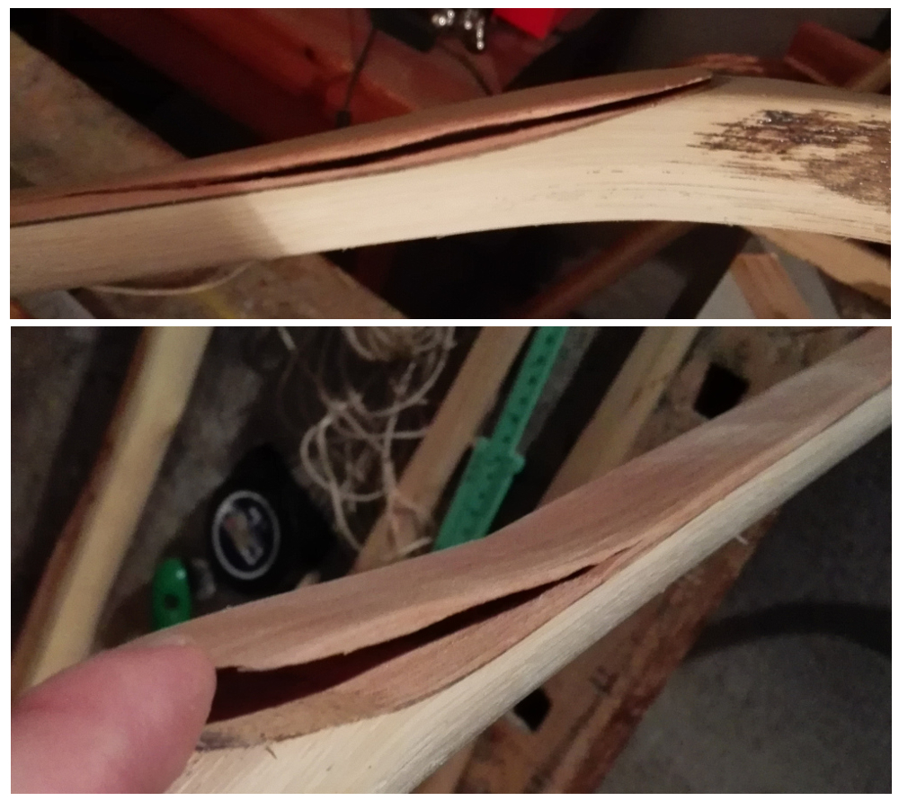

Erste „vorsichtige“ Biegeversuche sind gescheitert. Mir hat es beim Bodentiller das Kirschlaminat an den Fadeouts abgehoben.
Es sind die ersten 5cm betroffen gewesen. Der Kleber hat zum Teil nicht gehalten (glatter Bruch) und zum Teil ist das Laminat gebrochen.
Ich habe die Stelle mit 2K-Kleber neu verklebt und gestern etwas Material (ca. 2mm vom Rücken – Manau) abgetragen. Am Laminat habe ich auch ein wenig abgeraspelt.
Vom Gefühl her wird der Wurfarm etwas „biegsamer“. Durch das Setback und die starken Recurves (Siyahs) weiß ich nicht was ich dem Laminat und dem Kleber zutrauen darf.
Rein intuitiv würde ich das Laminat nur wenig reduzieren (aktuell 3,3mm durchgehend) und mehr vom Rücken abtrage wodurch die Klebefuge mehr in die neutrale Zone verschoben wird.
Eventuell das Laminat zu den Wurfamrmenden reduzieren (auf 2mm???).
Bitte um Ratschläge!

Ich geb auf!
Nächster Bruch (Kirschlaminat) an den Enden (Übergang zu den Siyahs).
Hat nicht wollen sein!

Servus, sieht aus als ob das Laminat versagt hat, ich bin kein Fan von Kirsche — bei Hickory wäre das nicht passiert, ich würde es nochmal versuchen.

Es hat mit Sicherheit das Kirschlaminat versagt. Ob's ein Userfehler war oder ob das Holz einfach nicht gut genug war kann ich nicht sagen.
Vorerst liegt der Bogen in der Ecke. Vielleicht starte ich irgendwann mal einen zweiten Versuch.
LG, Ronny
LG, Ronny

Ad. Fatz: ja, wäre eventuell möglich. Der zweite Bruch war aber am WA-Ende und hätte somit auch nichts gebracht.
Aber hast du’s später nochmal versucht?
Ad. Rabe: Ich schätze deine Wissen um Können in Bezug auf Bogenbauen. Mit deiner Expertise hast du schon unzähligen Anfängern und Profis Tipps und brauchbare Ratschläge gegeben.

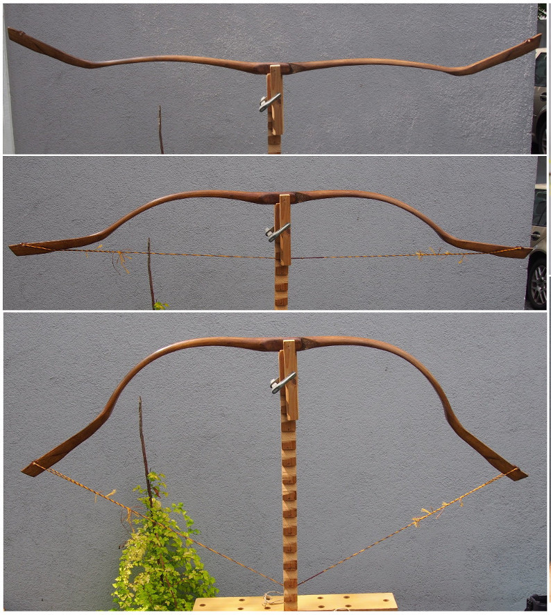

Für Kirsche sprachen zwei Gründe:
1. Snake-Jo verwendet in seiner Anleitung „Kurzanleitung: Reiterbogen aus Manau“ Kirsche mit 3mm
2. Hauptgrund: Käuflich hatte ich die Option zwischen Hickory, Ahorn, Esche, Ulme und Kirsche. Eibe war leider nicht dabei.
Wenn ich mich vom Frust erholt habe, werde ich die gebrochene Stelle verkleben und einen weiteren Versuch wagen.

Kirsche hat eine so optimale Spaltbarkeit, dass ich sie allenfalls in absolut nichtbiegenden Teilen einsetzen täte... Hübsches Griffholz etc.
Täte bei der Auswahl wohl am ehesten zu Hickory greifen.

Nein ich hab's seitdem nimmer probiert. Hab mal versucht einen Hasel mit rundem Bauch (da wusste ich noch nix von Bauchfalten) so zu retten. Mir hat's da immer die Enden vom Facing auf dem Fade abgehebelt. Wenn da Facing durchlaeuft hast halt diese Schubkraefte nicht, weil es sich an sich selber abstuetzt.
Nimm Hick oder wegen mir auch Ulme.

Kirschbaumholz variiert in weiten Bereichen, allein die Zuchtformen "Süßkirsche" (versch. Sorten), als auch Sauerkirsche (versch. Sorten) bringen durchaus Holz mit ganz unterschiedlichen Eigenschaften hervor. ich hatte schon Süßkirschensplint als optimales Backingholz, nahezu unkaputtbar. Mit den Jahren bekommt man ein Gefühl für gutes Kirschbaumholz, wobei man auch die Traubenkirschenarten Prunus serotina und padus dazu nehmen kann. Wenn man dieses Gefühl noch nicht entwickelt hat, bitte den Standardbruchtest nehmen.
Und: Ein Facinglaminat von 3-4 mm muss sich zum Halbkreis biegen lassen.
Übrigens: Auch Eibenholz ist nicht gleich Eibenholz. Da kann man bei einem Facing auf Manau auch mal Pech haben.
Grundsätzlich würde ich immer den Manaubogen fertig tillern und dann das getaperte Facing aufleimen.
Auch ein Manaubogen hat seine Grenzen. Wird er überdehnt, bricht er nicht, aber zeigt sehr viel Set und "weiche" Stellen. Ein Manaubogen mit Facing verhält sich dann eher Richtung "normaler Holzbogen", soll heißen: Weniger fehlerverzeihend.

Manau hat lineare Fasern mit viel Zwischenraum, eine Art Matrixgewebe mit viel Luft. Bei Beanspruchung werden die Zwischenräume zusamengepresst und dies ist teilweise nicht mehr reversibel. Vor allen Dingen bei weiten Auszügen entwickelt sich viel Set. Man erhält beim klassischen Manau-Recurvebogen die sogenannte "Möwenform" nach dem Abspannen.
Immer daran denken: Manau bricht nicht so leicht, läßt sich gut biegen, ist aber eben auch nicht vollelastisch, sondern entwickelt gerade bei kurzen Bögen viel Set.
Mit dem Facing verändern sich die Eigenschaften: Der Manau-Facingbogen bricht leichter, läßt sich in Maßen gut biegen, reagiert elastischer und entwickelt weniger Set bei moderaten Längen, z.B. 160 cm für 28" Auszug.

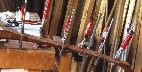

Ja, hol den Kram runter vom Wurfarm: Flex mit Gummiteller und 24er Schleifkorn. Eine dünne Schicht drauf lassen, dann plan schleifen auf dem Bandschleifer oder mittels Schwingschleifer.
Nun aber:
- Erst den Manaubogen perfekt tillern
- dann das Facing raussuchen, Biegetest und grob tapern, z.B. von 3-4 mm am Griff zu 2 mm an den Tipps
- aufleimen mit Schraubzwingen dicht an dicht, mind. alle 5 cm eine. Ich nehme dazu immer Ponal blau
- tillern, griffnahe Biegung meiden
Keiner hat gesagt, dass ein Facing auf Manau einfach wird....
Nun aber:

Kann ich bestätigenSnake-Jo hat geschrieben:Man erhält beim klassischen Manau-Recurvebogen die sogenannte "Möwenform" nach dem Abspannen.
Hatte ich doch schonSnake-Jo hat geschrieben:Erst den Manaubogen perfekt tillern
Kein Biegetest (war wohl ein Fehler?) und Laminat ohne taper aufgeklebt (3,4 mm) dafür etwas abgeschliffen.Snake-Jo hat geschrieben:dann das Facing raussuchen, Biegetest und grob tapern, z.B. von 3-4 mm am Griff zu 2 mm an den Tipps
Schraubzwingenabstand ca. alle 7 cm mit Uhu Plus Endfest geklebtSnake-Jo hat geschrieben:aufleimen mit Schraubzwingen dicht an dicht, mind. alle 5 cm eine. Ich nehme dazu immer Ponal blau
Snake-Jo hat geschrieben:tillern, griffnahe Biegung meiden
Also bis auf den Biegetest, wo liegt der Fehler? Was sagt mir der Biegetest? Das das Laminat die starke Krümmung aushält? Ich bin im Grund noch weit vom endgültigen Tiller entfernt. Der Bruch im Laminat war sogar noch weit von Standhöhe entfernt!
Aja, ist Ponal blau sowas wie ein Holzleim? Funktioniert klassische Holzleim zum verleimen?

Ponal blau ist ein Weissleim der Firma Ponal, der elastischer eingestellt ist als der klassische - damit gut geeignet für bewegende Klebeflächen.
@Rattanmax
hast du den "neuen" UhU endfest oder noch den alten? Und hast du für die Klebung das normale Mischwerhältnis 1:1 angewendet?
@ all
Könnte es sein, dass die neue Eule etwas spröder reagiert als die alte Mischung? (Hatte bisher nur mit der alten zu tun...)
@Rattanmax
@ all
