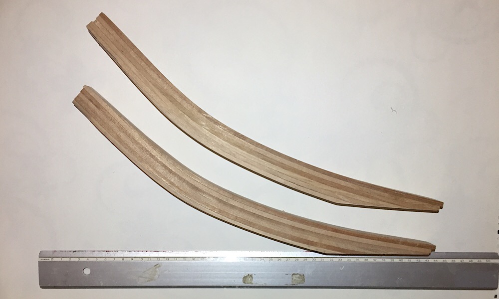

So ging es heute mit dem Bau der Siyahs weiter.
Birkenleisten in der Spülmaschine gedämpft
und auf die Form gebogen.
viele Grüsse
Dshonon
Spülmaschine... Das is ja n Ding!
Aber hab hier mal ne blöde Frage: wieso biegt man die Siyahs überhaupt und schneidet sie nicht einfach passend zu? Sind doch nicht biegende Komponenten ???

ja schon, aber die Laminatbauweise hat den Vorteil, dass die Holzfasern weitestgehend parallel zur Außenkante verlaufen.
Das Dämpfen in der Spülmaschine funktionierte einwandfrei.

Cooler Tipp, danke! ( Dass man in Spülmaschinen zB. Ganze Lachsfilets ganz super niedergaren kann, wusst ich schon - nur Holzbiegen war allerdings neu!)
Aber noch mal: Seh ich das richtig? Sind das drei Holzschichten pro Siyah?

nein, sechs pro Siyah. Die anderen sechs sind hinten dran auf der Form.

die Leisten für die Siyahs sind jetzt fertig gebogen und trocken.
Als nächstes werden sie verklebt.
viele Grüße
Dshonon
Sokrates, 412 v. Chr.

servus,
die Leisten für die Siyahs sind jetzt verklebt.
Beim Biegen hat es einen des Leistenverbundes etwas mehr gebogen.
Ich habe beide Siyahs durch Schleifen auf gleiche Form gebracht.
Als nächstes muss ich die Mittellinie anzeichnen
und die Form der Siyahs grob herausarbeiten.
Die Arbeit am Bogen macht viel Spass.
viele Grüsse
Dshonon

Sehen äusserst unkaputtbar aus diese "Binder"! Hast du mit Bindan- oder Eule300 geklebt?

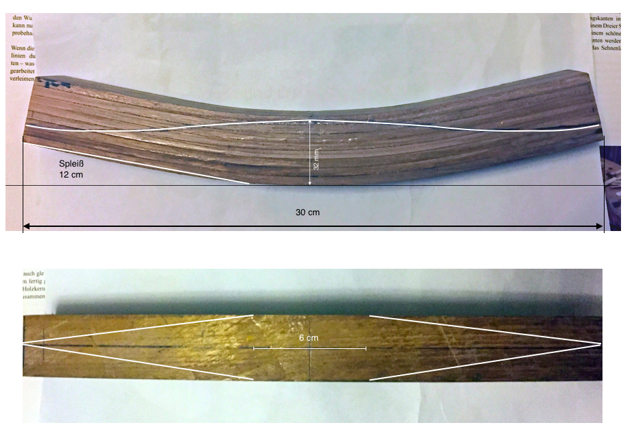

inzwischen habe ich die Leisten für den Griff gebogen und verleimt.
Als Holz kam jetzt erst einmal Ulme in Frage.
Das schöne Kirschbaumholz von Neumi hebe ich mir für einen weiteren Versuch auf.
Das Griffelement ist 30 cm lang. Als Spleißlänge habe ich mir 12 cm gedacht.
Bevor ich anfange die Spleiße zu sägen, möchte ich lieber bei den Hornbogenbauern um Rat fragen.
Die Leisten sind 30 mm breit.
Kann ich die Form für den Griff so übernehmen?
Ist die Spleißlänge so in Ordnung? Oder doch etwas zu lang.
In der Mitte des Griffs sind die 6 cm evtl zu eng?
viele Grüsse
Dshonon

@Dshonon: Ein originaler Mongolenbogen hatte 11 cm Spleiß, soweit ich mich erinnere. Das paßt schon...lieber länger als zu kurz.
Willst du die Siyahs auch mit V-Spleiß verkleben?
