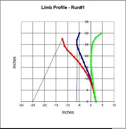

Ich habe mich jetzt etwas mit dem Programm vertraut gemacht und kriege jetzt schon eine Form hin. Wofür die ganzen Spalten sind habe ich noch nicht ganz verstanden, aber gut. Auch nach mehrfachem Lesen der Anleitung habe ich noch nicht herausgefunden wie man mehrere Materialien angibt, also mehrere Schichten. Geht das überhaupt?
Außerdem zeigt er mir bei diesem Report einen komplett anderen Bogen, als ich ihn zuvor "designed habe".
Ich habe auch keine Ahnung wie man die Auszugslänge verändert, bei mir bleibt die immer bei 25.

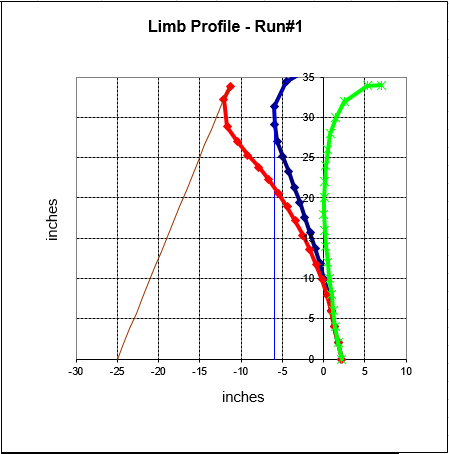

Habe im Anhang zwei Wurfarm Formen.
Sind im Grunde gleich, nur ist die eine länger als die andere. Welche findet ihr besser und würdet mir als 1,85 großen empfehlen?
Habe nocht nicht verstanden wie man die Auszugslänge im Programm definieren kann, oder wie man mehrere Materialien angibt, weshalb es auch nichts bringen würde wenn ich jetzt nocht die "Kraft-Diagramme" hochlade.

Sorry, wenn du die gezeigten Biegeformen selber erzeugt hast, dann hast du nicht wirklich gesucht.
Auszugslänge = max. Auszug, und das Ganze dann auf englisch....
PS. ziehen ist auf Englisch "to draw"....
PPS. Auszug wird wohl nur bis ca. 33'' berechnet, drüber wird anscheinend abgeschnitten
PPPS. Als Material gibt es Glas Fiber und Carbon Fiber. Nimm erst mal Glas Fiber, das Holz trägt zum Zuggewicht eher weniger (siehe Beiträge weiter oben) bei.

Ich hatte an Draw von zeichnen gedacht, weshalb ich dachte, dass das da oben irgendwas mit berechnen und zeichnen der Kurve zu tun hat.
Danke, jetzt klappts.
Welche Form von den beiden würdet ihr empfehlen?

Keine von beiden weil beide zu komplex sind.
... sorry, ist aber so.

@Landkind: Ganz ehrlich...ich würde mich wirklich wirklich von der Vorstellung verabschieden als Erstlingswerk einen Recurve zu bauen. Deine beiden Skizzen sind zwar baubar.....aber wirklich nicht einfach.
Es gibt Glasbogenbauer die schon jahrelang glasbelegte Langbögen bauen und sich jetzt erst an Recurves wagen.
Ich kann es nur immer wieder sagen: lern erst laufen...dann zu rennen.
Es ist wirklich nicht böse gemeint..aber du ärgerst dich grün und blau wenn es dir deinen ersten Bogen zerlegt, die Wurfarme seitlich wegkippen oder er sich delaminiert.
