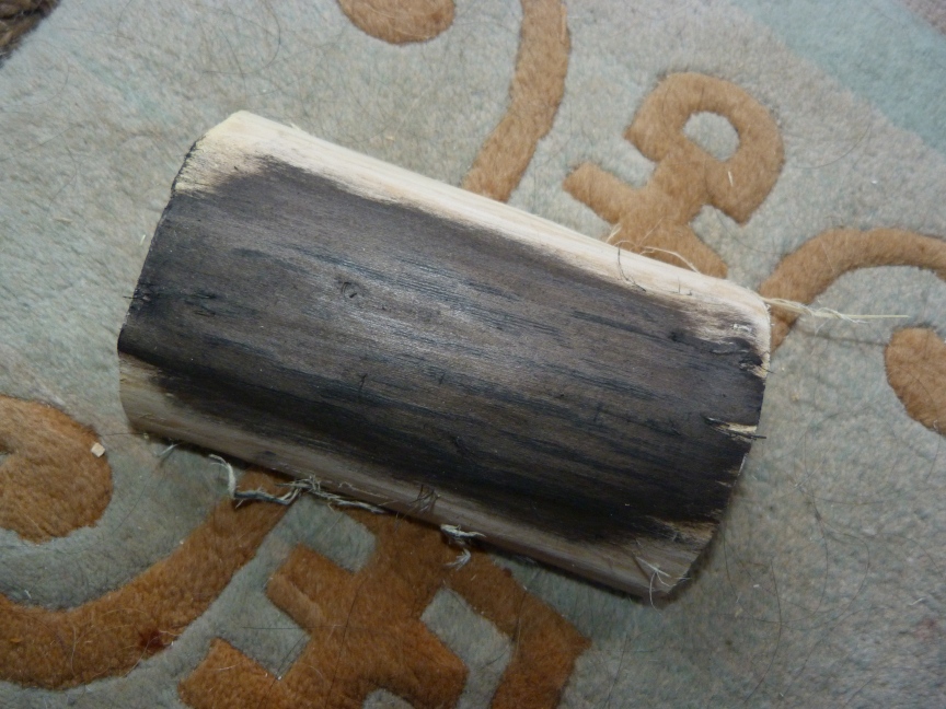

für mich auch interessant, der Bogen NC0023 wurde mit schwarzer Pigmentfarbe verziert, ich habe heute einen Farbversuch mit Kasslerbraun, Balsam Terpentin und Livos Hartöl gemacht
gefällt mir sehr gut
liebe Grße benzi
