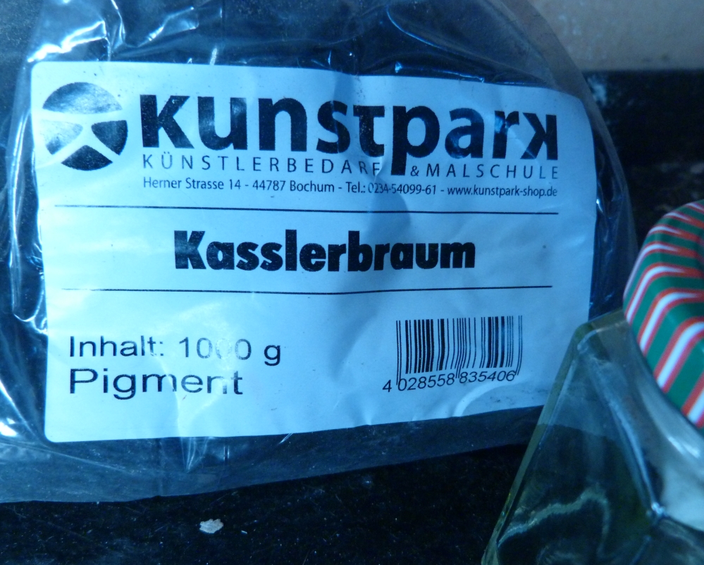

für mich auch interessant, der Bogen NC0023 wurde mit schwarzer Pigmentfarbe verziert, ich habe heute einen Farbversuch mit Kasslerbraun, Balsam Terpentin und Livos Hartöl gemacht
gefällt mir sehr gut
liebe Grße benzi

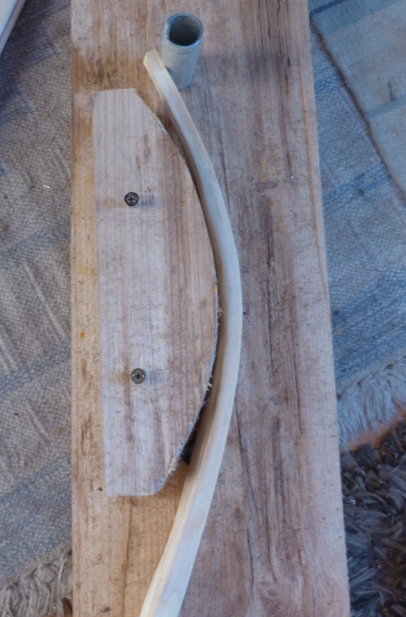

ich biege heute am Holler die Recurves, optimal ist die Biegeform aus 2015 nicht, aber wird schon gehen...
15mm dick und 30min im Dampf ... danke Neumi!
liebe Grüße benzi
