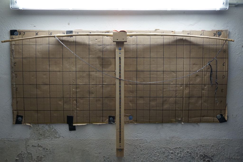

Hartriegel:
So nun bin ich fertig mit dem Tillern. Lief ganz gut und kein Knitter oder Rückenknacken :D . Bin nun mit schleifen bei 65#@29'' rausgekommen.
Die Maßse sind 1,80m lang
Dicke: Am Griff 2,8cm auf 1,4cm an den Tips
Breite: Am Griff 3,4 cm auf 2,4 (die ersten 60cm Wurfarm) und dann zu den Tips auf 1,5cm
Gewicht: 664g ohne Sehne
Auszug/Zuggewicht:
30cm - 13#
40cm - 23#
50cm - 33#
60cm - 46#
70cm - 60#
72,5cm - 65cm#
Vor dem Tillern
Vor dem Tillern
29'' Auszug  sorry für das schlechte Bild, aber es war schwierig den Bogen zu halten und zu Fotografieren
Mit Ellipse
Mit Ellipse
Stanhöhe
Stanhöhe
1'' Set direkt nach dem Abspannen
Wärend dem tillern
Wärend dem tillern
Verwendete Werkzeuge
Erste Probeschuß trang 35cm in die Scheibe ein
