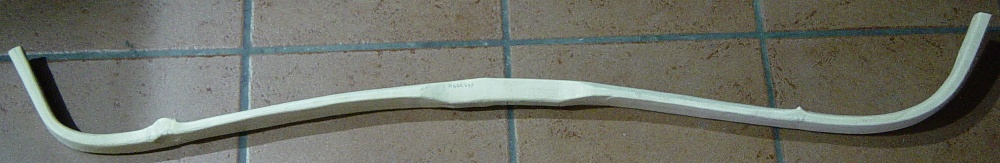

Re: Saplingbow 9, Bowster, Holler-Recurve + Hartriegel-Stabb
so schaut der kurze Holler inzwischen aus, Gewichtsverlust bis jetzt ca 25%, keinerlei seitlicher Verzug bislang, werde ihn dann wohl jeden Tag ein bisschen weiter reduzieren, da er sehr kurz ist, und damit er mir auch seitlich stabil bleibt trotz der relativ heftigen Recurves, werde ich die Arme relativ breit und flach bauen, Zielzuggewicht: was geht, Mindestauszug(erhofft): 26", Bruch durch Überlastung beim Bauen leider nicht ausgeschlossen. Ich gehe mal davon aus, dass arbeitende Recurves bei einem Primitivbogen wohl eher nicht zu realisieren sind, wenn da jemand mit Erfahrung hat, würde ich mich freuen diese teilen zu dürfen.

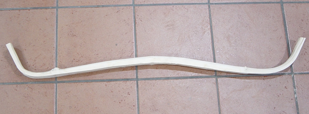

Die Form vom kurzen Holler habe ich jetzt schon relativ weit herausgearbeitet:
-Dicke 21mm nach den Fadeouts bis auf 16mm an den Enden
-Breite von 38mm bis 30mm
-Gewicht 568g
-Griffstück 22mm breit, 28mm hoch
Der Rohling für den Hartriegel Stabbogen verliert schon kaum mehr Gewicht, der ist in 4-7 Tagen wohl soweit, dass er nicht mehr nennenswert leichter wird.
-Gewicht 568g
Sieht verschärft aus! Wie lang ist der jetzt jeweils über die Kurven und in gerader Linie von Nock zu Nock?
Ersteres: 128cm
Zweiteres: muss ich morgen messen, der ist nicht zu Hause, sondern im Geschäft.
114cm sind es auf dem kürzesten Weg von Ende zu Ende
