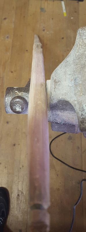

Ist das was man sieht der Rücken oder der Bauch? Ein paar Bilder von verschiedenen Perspektiven sind viel übersichtlicher als ein einzelnes.

Das einzelne Bild habe ich reingestellt da gefragt wurde wie die Jahresringe liegen.

Mache doch einfach mal ein Bild von jeder Seite also Rücken, Bauch, beide Seiten und den Stirnseiten dann sieht man auf alle Fälle alles was wichtig ist.
Und wenn es ans Trillern geht würde ich immer ein Bild vom ungespannten Bogen eines auf standhöhe wenn du soweit bist und eines im aktuellen Auszug. Aber nie all zu lange aufgespant lassen das gibt nur unnötig set.

So ich hoffe das es jetzt von den Bildern her besser ist und man das sehen kann was ihr braucht.

Servus,
die Maserung kann ich nicht genau erkennen - aber ob der Stave hält oder nicht wird sich ja zeigen.
Momentan biegt er nur in Griffnähe, also alles andere Schwächen am besten am Bauch Material abnehmen.
Bei der Kürze von 152 cm muss der Griff mitbiegen, also sollte der Griff nicht viel dicker sein als die WA, so wie bei einem stabförmigen Bogen, oder bei den Bögen im ELB-Design. Ich würde also den Griff in der Dicke reduzieren und die Kanten schön verlaufend zu den WA gestalten, der Griff kann ja etwas Dicker sein als die max. WA-Stärke, aber nicht soviel wie du jetzt hast.
Mit den scharfen Übergängen momentan in der Dicke Griff - WA wird es schwer, den Griff gut mitbiegen zu lassen.
Warte aber auch auf andere Meinungen vielleicht hat jemand eine bessere Lösung.

Ok danke schon mal für die Infos
Da der Griff schon schmaler als die breiteste Stelle am WA muss ich den dann etwas dicker lassen als das Maß vom Bauch bis zum Rücken oder?
Weil denke mir das sonst der Griff zu viel biegt oder liege ich da falsch?
Wollte den Griff nämlich 90° gedreht zum WA machen. Wie es auf dem Bild mit den Maßen ist.

Ja den Griff etwas stärker lassen als den Rest, du merkst ja dann später ob er sich schon biegt oder nicht, nur die Übergänge Griff - WA etwas sanfter verlaufen lassen und generell alle Kanten schön abrunden.
