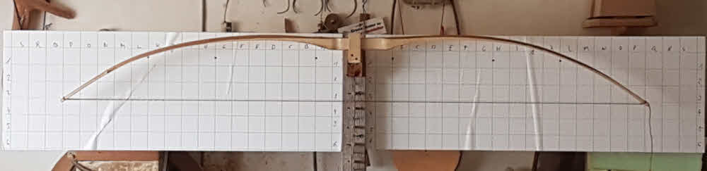

Nach Aufspannen der Sehne ergab sich eine Standhöhe von: Der Tiller hatte sich kaum verändert. Beim vorherigen leichten Knick musste ich noch 10 Mal mit Ziehklinge im Umfeld schaben und es war i.O.
Bogenbauch: Beim Wiegen bringt er bei 27" die gewünschten 45-46# also Einschießen: Jetzt bin ich zufrieden und werde das Finish angehen.
