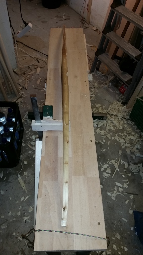

So.
Auf jeden Fall verstehe ich jetzt, wieso man keinen 120cm langen Bogen aus Haselnuss bauen sollte.
Habe meinen kurzen 120cm Rohling jetzt in Angriff genommen.... und bin kläglich gescheitert :'(
Holz war gut getrocknet... also grob in Form geschnitzt...
erstes Mal Schnur dran und aufs Brett.... AUA !
geschabt, abgozogen, geschnitzt...
wird besser
langsam siehts fast wie ein Bogen aus
wird....
Nur halt leider nicht wirklich schön im Auszug und WEIT über den 10# bei ca 18" die ich will...
dann immer weiter geschwächt und versucht "schön" zu tillern...
aber wenns dann sooo dünn wird, bekomm ich das Stöckchen nicht sauber hin...
Derbe Schwachstellen und Fehler reingehauen... halbwegs hin bekommen.. noch geföhnt, weils dann zu lasch war....
sieht übel aus, wirft aber ganz angenehm.
Da es für die Kinder ist, wirds wohl gehen.
Bekommt aber derben Set (also die WAs verbiegen sich heftig)
werd den aber trotzdem ordentlich schleifen, lacken und den Kindern überlassen.
Die nächsten Rohlinge hab ich in 160cm und 180cm vorbereitet....
Dann könnte das vielleicht sogar was halbwegs taugliches werden.
Sollte ich da von der Form her grundlegend was anders machen ? oder einfach sauber, langsam, gewissenhaft und etwas vorsichtiger das was ich da fabriziert hab nochmal in schön probieren ?
so n kurzen Prügel kann ICH auf jeden Fall höchstens mit Manau basteln.

Hallo Grombard, kann es sein, dass der Bau recht schnell gehen sollte? Bei mir sieht der Tiller auch immer so aus, wenn ich einen Bogen unbedingt fertig machen will. Mach es mal so wie schnabelkanne es vorgeschlagen hat. Dann langsam Material abtragen, bis der Hasel sich im Bodentiller biegt. Dann geht es weiter mit dem eigentlichen Tiller - langsam und von außen nach innen.
Eine zu schnelle Vorgehensweise hat sich bei mir noch nie ausgezahlt.
Ralf

Also lags nicht zwangsweise am kurzem Stock und daraus resultierenden sehr dünnen WAs fürs niedrige Zuggewicht, sondern an viel zu schneller Vorgehensweise.
Aus den Anfangsbildern hätte also bei vorsichtigerem Arbeiten ein ordentlicher Bogen werden können?
Ich werde mir auch mal noch was kleines zum Schaben besorgen.
Mit dem Ziehmesser nehme ich wohl zu viel weg.
Vor allem bei den dünnen Ästen, die ich da verarbeite.
