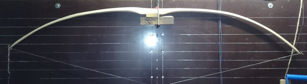

Hmmm.... ich sehe immer nur STANDHÖHEN-Bilder, und anhand DERER wird hier auch fleißig beurteilt.
Komisch, demm beim Tillern beurteilt man den Bogen im AUSZUG!
http://www.bogensportwiki.info/index.ph ... ranleitung
Läuft hier was falsch?
PS: Gebe zu, gerade NICHT den ganzen Thread gelesen...!

Hallo Rabe.
Ich hab ihn beim Pumpen vor dem Spiegel angesehen. Da ergibt sich in etwa das gleiche Bild. Links im ersten Drittel biegt er sich etwas wenig...sieht zumindest für mich so aus. Es wurde doch immer gesagt nicht so lange auf dem Tillerstock bzw. Wand lassen wegen dem Set und immer erst dann weiter ziehen wenn der vorige Tiller gut war. Ist das jetzt falsch oder wie muß ich jetzt vorgehen
MfG LR

Ist doch noch alles im grünen Bereich.
Also ich sehe links nichts knicken, sondern nur mehr Biegung als rechts.
Ich würde jetzt nur rechts vorsichtig so lange anpassen, bis er genauso viel biegt wie links.
Die Schwierigkeit beim Beurteilen ist auch, dass der linke WA höher aus dem Griff geht als der rechte.
Und immer schön pumpen.
Jörg

@Ilmarinen: Also rechten Wurfarm komplett schwächen? Normalerweise müßte ja der Linke von der Höhe her weiter oben sein als der Rechte, weil er eben weiter oben sitzt. Ich hab jetzt noch ein Bild vom abgespanntem Zustand und da hat er links schon ganz schön Set.
MfG LR

Ich sehe ein wenig Set in beiden WAs, was normal ist. Er hat einen leichten Knick im linken WA direkt im FO. Den hat er aber schon im 1. Bild.
Ich würde einfach versuchen, rechts mehr Biegung rein zu bringen. Das entlastet die linke Seite.
Jörg

Weiter gehts bei mir. Ich habe jetzt am rechten Wurfarm noch einige weggenommen um mehr Biegung reinzubringen. Jetzt sind die 2 Wurfarme ungefähr auf gleicher Höhe. Dann noch ein Bildchen mit Auszug, was sagt ihr nun zum Tiller?
MfG LR
- Standhöhe 14cm

Servus, der Tiller sieht gut aus - vielleicht der rechte WA biegt in der Mitte ein ganz wenig zu viel, ist aber wenn überhaupt nur minimal.
@ all - Was sagen die Kollegen?

Sehe ich auch so. Ich würde den rechten Wurfarm rechts von der Mitte ein ganz klein wenig bearbeiten.

Ich danke euch für eure Ratschläge. Werde also morgen noch etwas mit der Ziehklinge schaben und dann mal auf volle Standhöhe gehen...ich denke so um die 18 cm. Und dann werden wir sehen wie er dann aussieht.

Servus, also ich hab immer 15 cm als Standhöhe, 18 cm finde ich zu viel?

Die Standhöhe eines Bogens richtet sich nach dem Schussverhalten des Bogens. 15cm ist ein Anfangswert der oft schon ungefähr passt und mit dem man den Bogen tillern kann.
Wenn der Bogen dann fertig ist, wird die Standhöhe ausgeschossen bis sie passt.

Okay, wenn ihr meint. Dann dreh ich nur etwas an der Sehne und geh erstmal auf 15cm, danke.

Melde mich zurück. Habe jetzt noch rechts von der Mitte leicht geschabt. Dann die Standhöhe auf ca. 15cm erhöht. Im aufgespannten Zustand sieht es jetzt ganz gut aus. Das zweite Bild ist bei einem Auszug von ca. 17 Zoll. Die Abweichung in der Höhe vom linken zum rechten Wurfarm ist etwa 6 cm. Das erscheint mir noch etwas zu viel. Sollte ich jetzt den kompletten linken Wurfarm noch schwächen?
MfG LR
- Standhöhe bei ca 15cm
- Auszug bei 17"

Wird immer besser.
Nein, den kompletten linken WA würde ich nicht schwächen. Der Versatz im Griff ist eben so, den musst Du nicht ausgleichen.
Rechts etwa eine Handbreite nach der blauen Schnur gibt es eine Stelle, auf die Du achten musst. Hier könnte er leicht zu viel biegen. Diese Stelle lassen und davor und dahinter schwächen. Ebenso alle anderen steifen Stellen vorsichtig weiter schwächen. Auch die im linken WA.
Ich würde bei 17" Auszug weiter tillern. Und erst wenn er da schön biegt weiter ausziehen.

Danke für den Kommentar Illmarinen. Ich habe mal anhand des letzten Tillerbilds die Stellen markiert wo ich jetzt noch etwas wegschaben würde. Da ich keine größeren Macken sehe bin ich mir etwas unsicher ob diese Stelle richtig sind. Bitte sagt mir eure Meinungen...nich das ich das Ding kurz vor Schluß noch versemmel!
