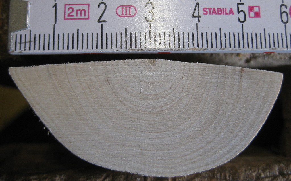

Exkurs zum Thema Hasel: Bei Hasel isses wurst (in Bezug auf den Rueckenring) wann du ihn schneidest und das mit Frueh und Spaetholz sowieso, weil da eh kein Unterschied ist. Worauf es bei Hasel viel mehr ankommt ist die Druckstabilitaet und die scheint bei engeren Jahrringen (<2mm) besser als bei fetteren zu sein. Zumindest mein Hasel hier hat 3 meist 4mm und der taugt gar nix. Den schaust nur schief an und schon hat er Stauchrisse. Der einzige Grund Hasel nicht im Sommer zu schneiden ist, dass er 2 Wochen laenger zum Trocknen braucht. Wobei ich mir da nicht mal sicher bin. Kannst du aber alles zig mal hier nachlesen.
Re: Hasel – mein Einstieg in den Bogenbau.
@ fatz
Dass es egal ist wann man Hasel schneidet liest man ständig. Ich hab mir nur gedacht "Es kann ja nicht schaden".
Dass es wirklich keinen Unterschied im Jahresring gibt, glaube ich nicht. Man sieht ja die Trennung der Ringe, da wird wohl auch in der Beschaffenheit ein Unterschied bestehen.
Dann Hoffe ich mal daß mir die schmalen Jahresringe am Bauch helfen

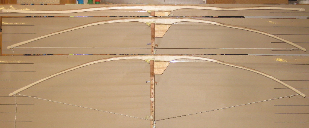

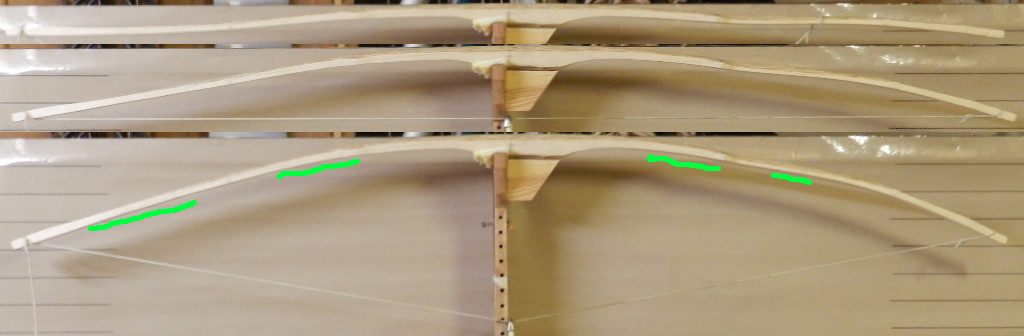

Nun zum aktuellen Arbeitsfortschritt oben: abgespannt (es zeigt sich schon etwas Set)
mitte: Standhöhe ist bei 10cm
unten: ausgezogen auf 12,5" bei 25lbs
Helft mir mal wie es weiter geht.
links würde ich vermuten mitte nach außen weiter schwächen
rechts auch die mitte, nur nicht zu nah zum Griff und nicht die Stelle außen wo die Linien beginnen (Knick)
Liege ich richtig?
Dongelong
Liege ich richtig?
Dongelong
Hier kann mmn noch mehr Biegung rein
Dann evtl erstmal auf Standhöhe gehen und die Tips auf endgültige Breite bringen (immer noch 15mm?), dabei wenn notwendig die Sehnenlage korrigieren, dann siehst Du was ganz aussen noch in der Dicke wegkann.
Was soll es denn für ein Auszug werden ?

Servus, sieht wie schon letztesns gesagt gut aus - wenn links obern sein soll, dann kann der rechte WA ja etwas steifer sein - rechts also nur ganz wenig wenn überhaupt wegnehmen. Wie Fatz schon sagte sind dünne Ringe bei Hasel gut, meine haben auch immer ganz dünne Ringe und stehen auf einem schlechen Grund.
Gruss Thomas

@max2
Danke werde mich danach richten.
Die Tips sind ganz am Ende mittlerweile knapp 1cm breit, damit hab ich die Sehnenlage schon fast ausgeglichen und da darf sie bleiben.
Wenn ich auf Standhöhe bin, woher weiß ich dann wieviel in der Dicke der Tips noch weg kann? In der Stärke etwas mehr stehenlassen ab dem Bereich der steif bleiben soll oder gibt's da was zu beachten.
Auszug soll ganz Standard werden-> 28"
@ schnabelkanne
Ich versuch's. Habe bisher immer auch rechts abgenommen um die Tips gleich hoch zu halten. Ab jetzt lasse ich dann den unteren Wa etwas höher stehen (das heißt dann: kürzer is er schon = schneller
in Zukunft steifer weil er nicht soweit biegt = auch schneller. Korrekt?

Servus, der untere WA soll stärker sein = weniger biegen,
Das kannst du dadurch machen, dass du ihn entweder breiter oder stärker baust oder wie bei dir kürzer.

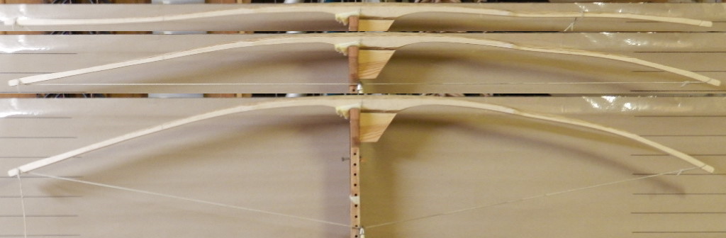

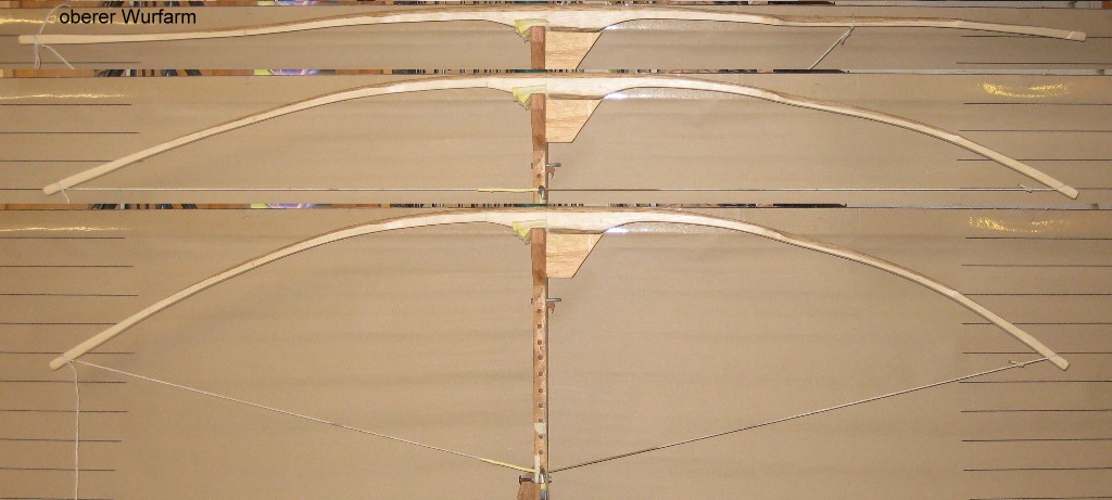

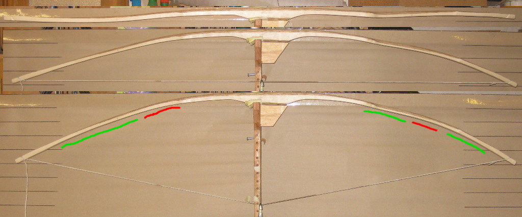

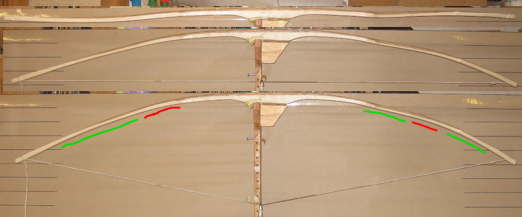

Habe lange nichts von mir hören lassen und möchte mich ausdrücklich dafür entschuldigen. Da bekomm ich solch tolle Hilfe hier und schaff es nicht dran zu bleiben an meinem Bogen
Ich gelobe Besserung, hatte viel um die Ohren.
Dorffest - geschafft, Familienurlaub - schön wars, Junggesellenabschied, Polterabend, Hochzeit vom Schwager - erledigt, Geburtstagsfeiern meiner Zwillinge(5) - überlebt, usw....
ein bischen was kann ich aber vorweisen In der Werkstatt hatte ich keinen Plan wie ich weitermachen soll. Jetzt am PC hab ich wenigstens eine Idee.
Liege ich hiermit richtig? Danke schon im voraus
Dongelong

Sieht gut aus, die Biegung ist schön harmonisch, ich finde keine Stelle wo ich jetzt Schwächen würde.
Warte noch auf andere Meinungen bevor du was wegnimmst.
Gruß Thomas

Ich denk auch. Sieht ganz ordentlich aus. Wo bist du jetzt mit dem Zuggewicht und wo wolltest du hin? Sorry, wenn du's schon geschrieben hast, aber ich find's grad ned.
Oh, das hört sich ja gut an!
Beim Zuggewicht bin ich für alles offen und habe an 30lbs gedacht, darum hab ich bisher auch immer braf nur bis 25lbs ausgezogen (das Bild ist 25# @14,5"). So hab ichs mehrfach gelesen, daß man 5# unter Wunschgewicht tillert.
Da kommen wir dann auch gleich zur naheliegensten Frage:
Wie mach ich jetzt weiter und wann kommen die letzten 5# ins Spiel? Davon hab ich nämlich nie was gelesen.
Meine rot eingezeichneten Stellen scheinen eurer Meinung nach ja auch nicht vorhanden zu sein (was mich sehr freut aber auch ärgert weil ich da falsch lag).
Dongelong
GrußNachtrag: nochmal im Wiki spioniertwegen der letzten 5#.
Dann ziehe ich wohl mal weiter bis auf 30# - schau mir´s an - und stell gegebenenfalls ein Bild rein falls sich mir nix eindeutiges ergibt.
Dongelong
Deine "Stellen" sind m.E. eher akademisch. Wenn du weiter ausziehst, aufpassen, ned mehr als 4 Sekunden halten.

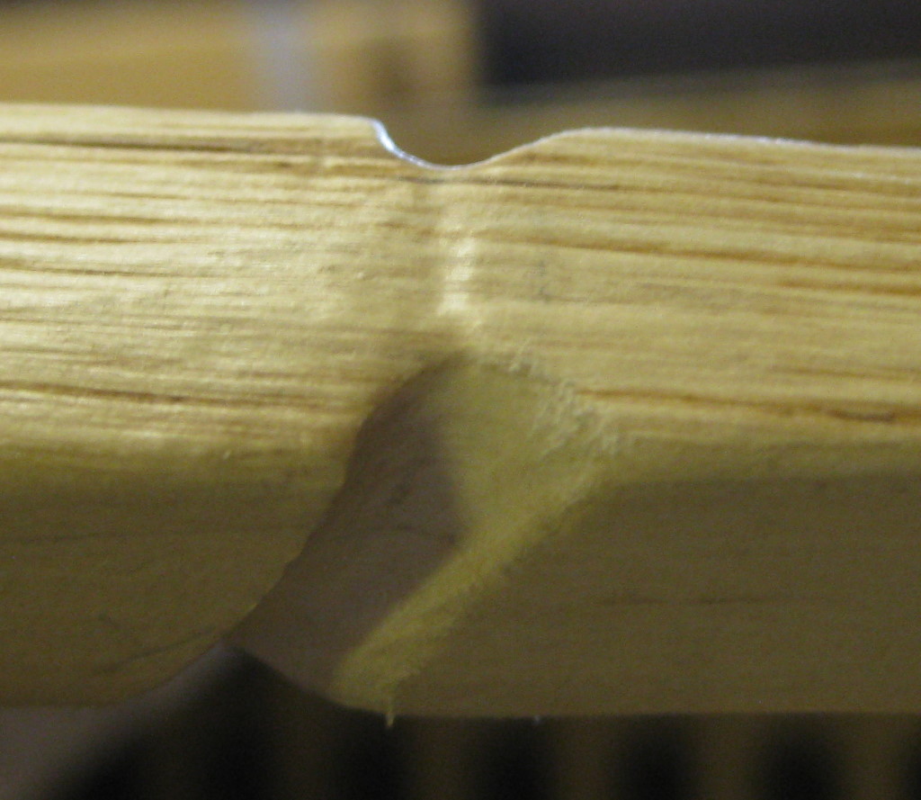

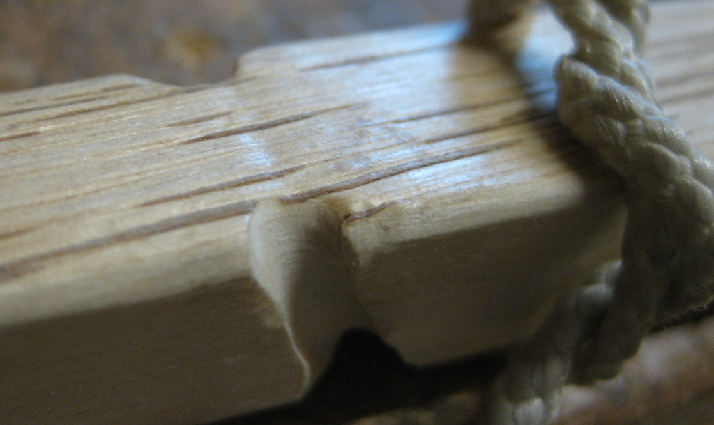

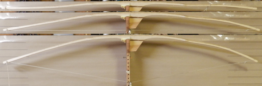

Der neueste Stand
eine Frage hätte ich heute zu folgenden Bildern
Wie ihr seht hat sich die Sehne am Rücken ganz leicht eingedrückt.
Ist das tragisch? Ich wollte eigentlich keine Overlay's kleben und dachte bei bei dem Zuggewicht brauch ich das auch nicht.
Wenn der Abdruck tiefer wird ist das aber nicht so prickelnd, denk ich?
(Hartholz für Overlays wäre vorhanden)
bin gespannt was geraten wird
Dongelong
Dongelong
