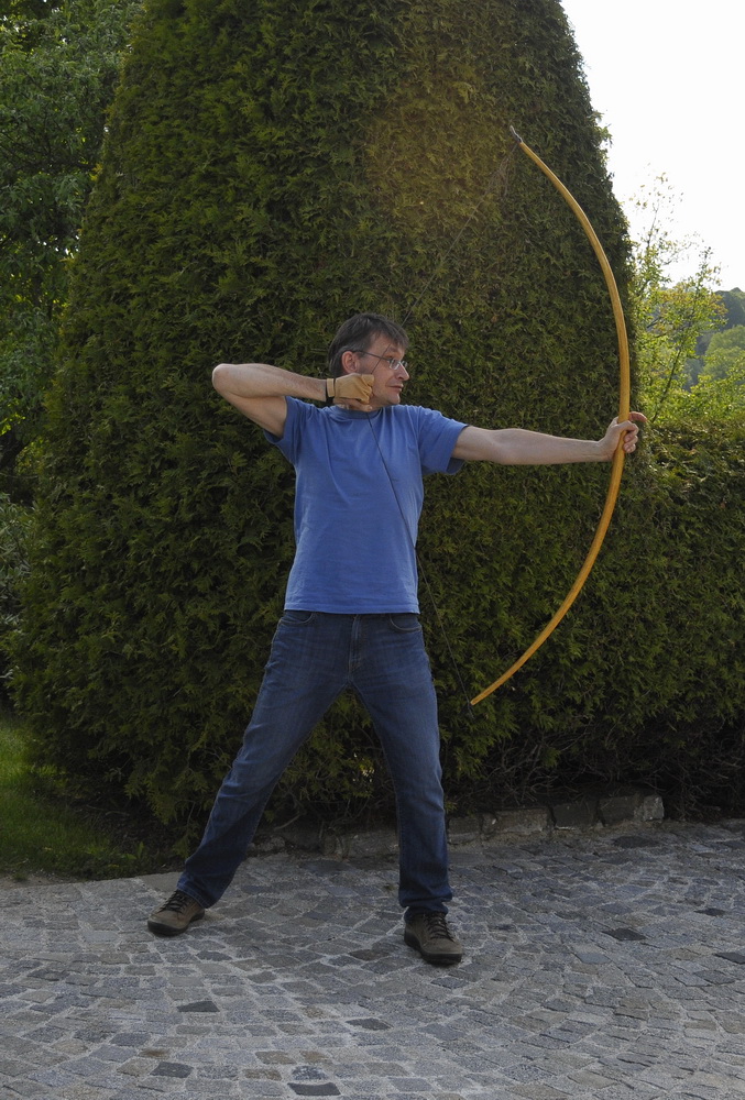

Ja bei Flachbögen mit steifem Griff tiller ich halt fast nur über's Knie, da hab ich inzwischen schon ein wenig den Blick dafür. Aber C-Bögen hab ich halt noch fast nicht gemacht, da irritiert mich die Biegung immer so komisch... Kann's gar nicht richtig beschreiben.

Hallo Schnabelkanne, hast Du eigentlich auch ein Foto mit Vollauszug - würde mich schon interessieren.
Netter Bogen übrigens und das in Hasel ohne Röstung - ich denke aber auch, dass Hasel einfach nicht zu jung sein sollte.
@Osboan: vorsicht mit Tillerwänden. Kann einem ganz schön täuschen.

Servus, hab nochmal versucht einen Vollauszug zu machen - schön langsam wird es besser - ist aber immer noch heftig.
Er hat genau 60# bei 30".
Gruss Thomas

Na siehste, das wird doch men Jung ;) Immer schön ziehen, dann bekommste auch die nötigen Körner ;)

@Thomas: da gehen noch gut 2 Zoll. ;D
Hinten eingerastet haelt es sich auch wieder leichter. Ob der Bogen das mitmacht musst du aber selber wissen.

Sehr Gute Arbeit ich hoffe das der Bogen ein langes Leben hatt da Hasel in dieser form sehr am Limit gebaut ist soll heissen das nach 200-300 schuss oft risse am abgerundeten bauch entstehen der bogenbauer kann sich dann noch auf die schulter klopfen wen die risse gleichmässig verteilt sind aber wer aus hasel das hinbekommt hat mit anderen hölzern bei gleicher bauart weniger/keine probleme Top Tiller und viel glück mein respekt hast du :-)

Einfach wow...sprachloss wirklich. Super Bogen...der Tiller ist wunderschön, und die Farbe auch sehr schön..man denkt dass das Osage ist. Und die gesamte Masse, so niedrig..wirklich tolle Arbeit.
