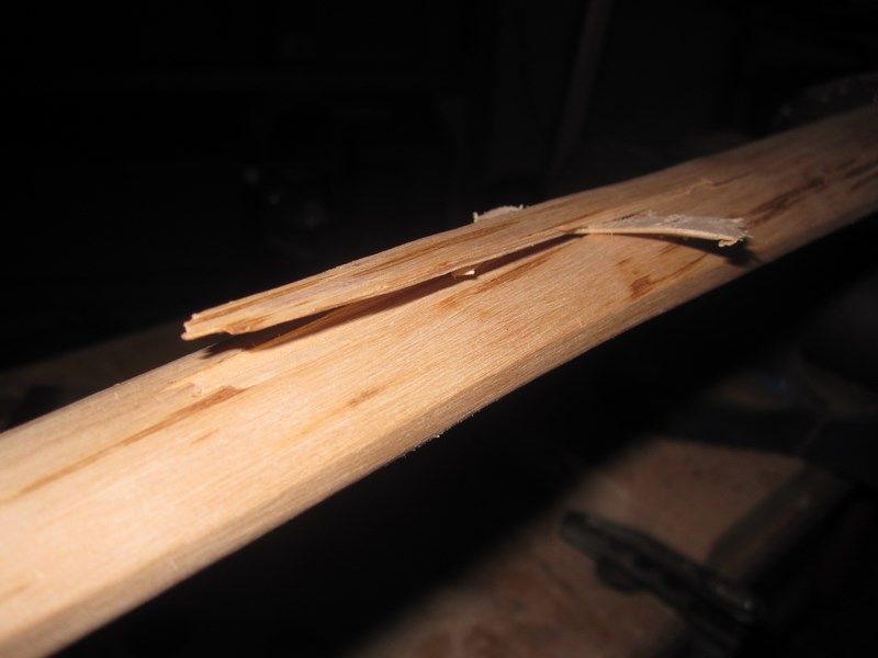

Re: 1. Versuch
Sodele, der Käs ist gegessen. Heute hat sich eine der Schwachstellen verabschiedet. Das war's dann wohl endgültig.
Jetzt kann es zum nächsten gehen

Re: 1. Versuch
Hallo HaBe, mach Dir nix draus, sowas passiert. Ich meine an der Bruchstelle quer zum WA laufende Kratzer zu sehen, die solltest Du vermeiden und am besten beim nächsten Versuch ein längeres Stück Holz nehmen.
