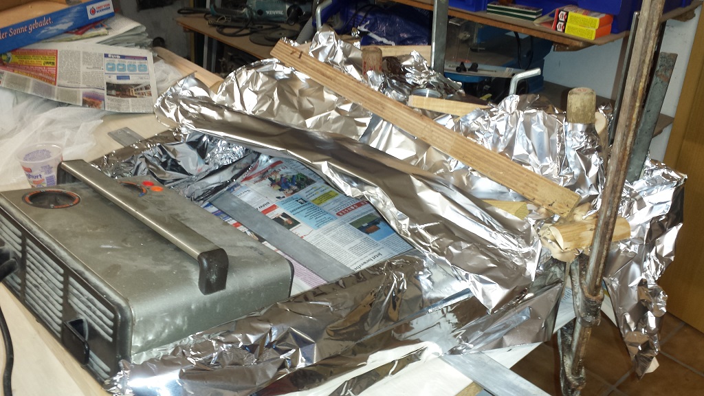

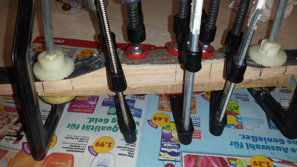

Man nehme jede Menge Alufolie. Holzlatten die man mit Alufolie einwickelt... Noch mehr Alufolie und bau sich ne Temperbox ;D
Als gelernter Koch bin ich ja kein Fan von solchen Termometern... Aber hierfür ideal :D

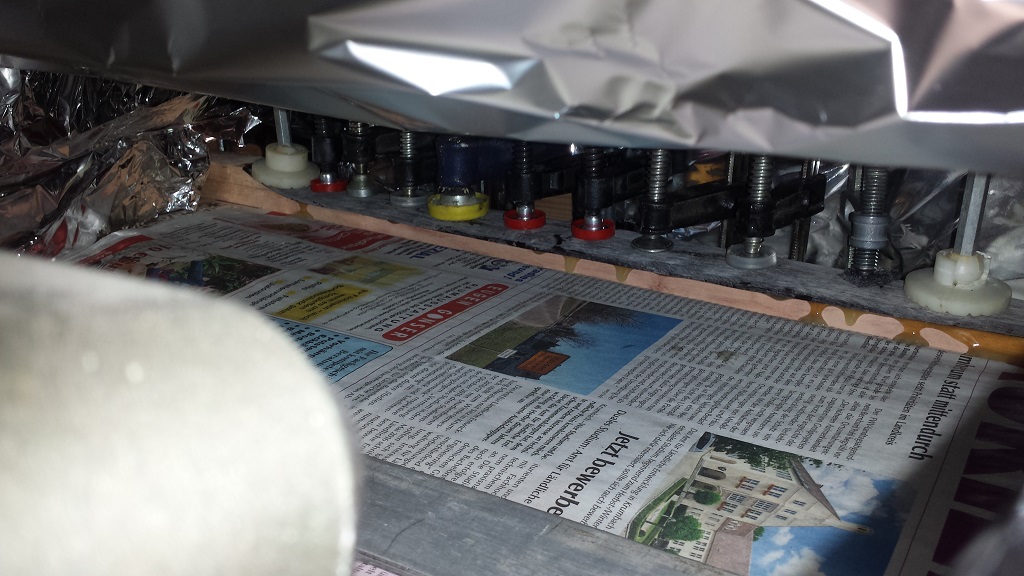

So durfte das ganze 3 Stunden verbringen. Ich hab geschaut das die Temperatur nie über 80 Grad kam. Meist um die 60 rum

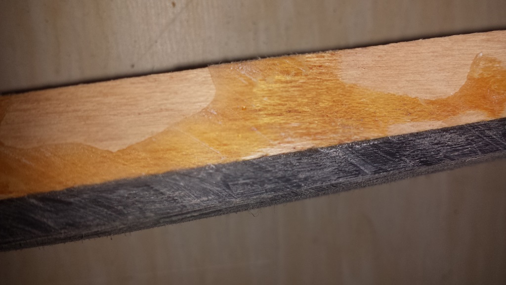

Nach den 3 Stunden warten hab ich die Zwingen entfernt. Wenns dann noch nicht gebunden hätte wärs in 2 Wochen au nigs mehr geworden... Schaut alles gut aus :) konnte es auch nicht lassen mal etwas zu schauen wie die Klebefuge aussieht. Sieht überall gefühl sehr gut aus ;D Sogar im Griffübergang. Genaue Bilder werden folgen

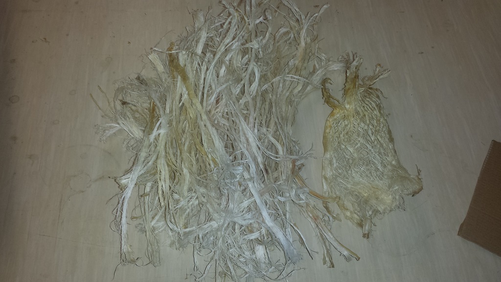

Heute kam n Päckchen mit Straußensehne danke hierfür :-* hier sieht man die Sehne im Ausgangszustand
Hier sieht man gut die einzelnen Sehnenstränge
Nachdem ich mim Hammer drauf rumgekloppt hab sieht man gut wie sich die äusere Schicht löst. Diese hält wohl die ganze Sache zusammen. Glaube mal gelesen zu haben das man diese Schicht auch irgendwie verwenden kann. Ich mach se aber weg ::)
Grob aufgefasert
Die ganze Ausbeute grob aufgefasert. Das rechte noch große Stück weigert sich wehement sich zu zerteilen ??? Die Fasern laufen da kreuz und quer mal schauen

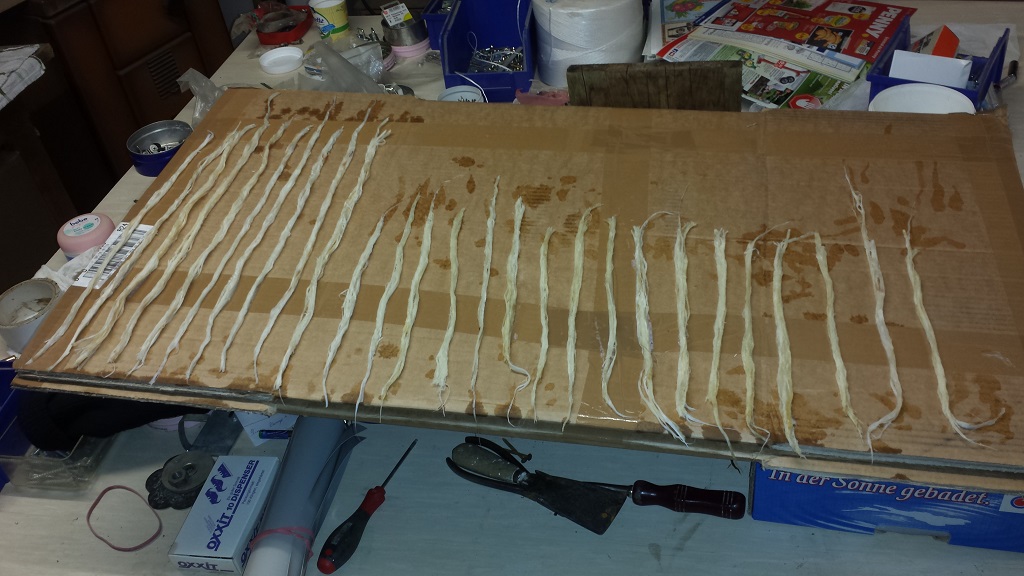

Hier mal die gebündelten Sehnen
Ich hab die Sehnenbündel aufgeteilt und Stückweise kurz durch Spüli-Wasser gezogen um sie anschließend wieder zu trocknen. Somit kann ich dann beim Aufbringen des Sehnenbelags ein Bündel nach dem anderen verarbeiten und muss da nicht noch groß rumsortieren

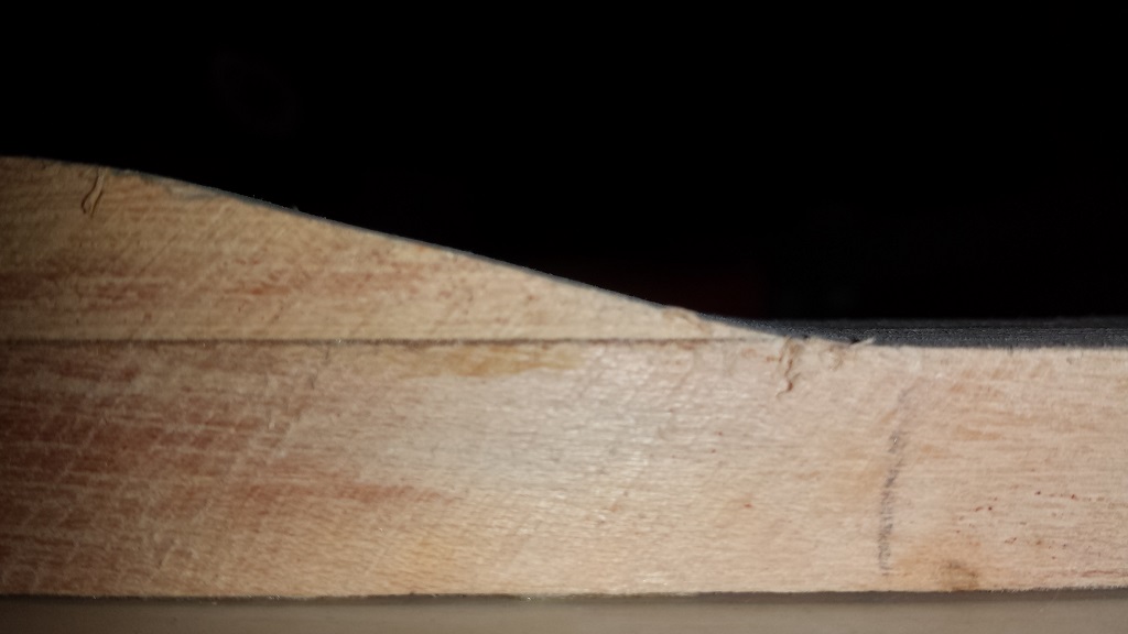

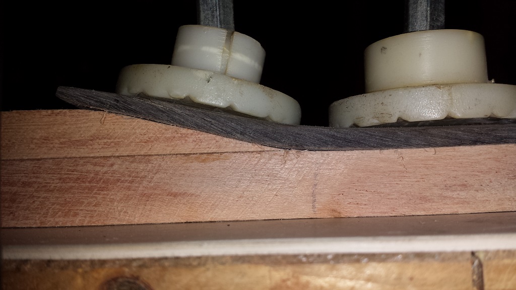

Hier sieht man die Horndicke der ersten Platte. Wird natürlich noch dünner gearbeitet ich peile mal 3-4mm an
Hier hab ich den Übergang vom Wurfarm auf den Griff rausgearbeitet
Hier wird das Horn noch anliegen. Dazu habe ich selbiges erhitzt und heiß auf den Rahmen gedrückt. Dazu eigenen sich gut Schraubzwingen die n Gelenk haben um sich der Form anzupassen
Sieht danach so aus. Ich lasse das Horn am Rahmen abkühlen und somit hält es die Form ganz gut

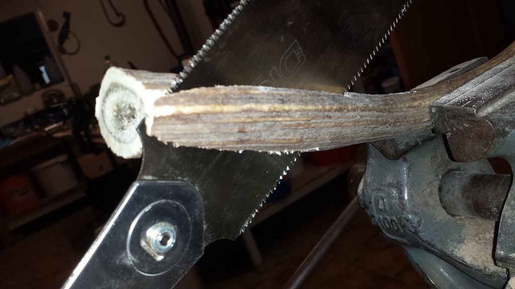

Wärend das Horn abkühlt gleich noch Geweih für n Griff geschnibbelt

Diese Geweihplatte kommt Bauchseitig an den Griff und wird über beide Hornplatten gehen als Verstärkung

Zu den Sehnen, könnten noch feiner aufgespleißt sein, geht aber so auch.
beim Verarbeiten die einzelnen Bündel anfeuchten (bis wie wieder weich sind) und dann auf feuchtem Papier ablegen oder einschlagen bis zur Verarbeitung. je "weicher" sie sind desto besser lassen sie sich aufbringen und dann glatt verstreichen.
Und vor dem Aufbringen der Sehnenlage schau dir nochmal die Anleitung von Joe an, lohnt ;)
