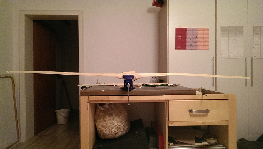

So habe heute ein wenig weiter gemacht leider habe ich es noch nicht geschafft meinen tillerstock zu montieren, konnte daher nicht allzu weit arbeiten. Aber hier mal ein paar Bilder zum zwischenstand. An den tips 12mm dick, WA Mitte 16mm, Ca. Ende FO 21mm Mitte FO 30mm und der Griff ist noch bei voller dicke mit 45mm

Hi,Boryze,
den kleinen Ast auf den beiden letzten Bildern seh ich als volkommen unproblematisch an.
In dem Bereich biegt sich ohnehin nicht viel und der Ast sitzt weit genug zur Mitte hin,das nix zur Seite ausbrechen will.
Re: Erster selfbow aus Hasel
Moin,
sehe ich auch so, der kleine Ast ist kein Problem. Worauf du achten solltes, an solchen Stellen vorsichtig mit schneidenden Werkzeugen, da reißt gern mal ein Span raus und je nachdem, kann das schon ärgerlich sein. Lieber ne Raspel oder sowas nehmen.
VG
Sven
VG
Sven
Und nich ins Rückenfleisch kratzen
Das fällt bissl uff im letzten Foto.

@bowjo ja das mit der spanabnahme bei dem ast habe ich auch sofort bemerkt als er zum Vorschein kam.
@Klink ja da bin ich direkt beim entrinden abgerutscht, die Stelle wird aber noch wegfallen.
Meine FO kann ich noch wesentlich direkter ausarbeiten oder? Sind jetzt gut 10cm lang
