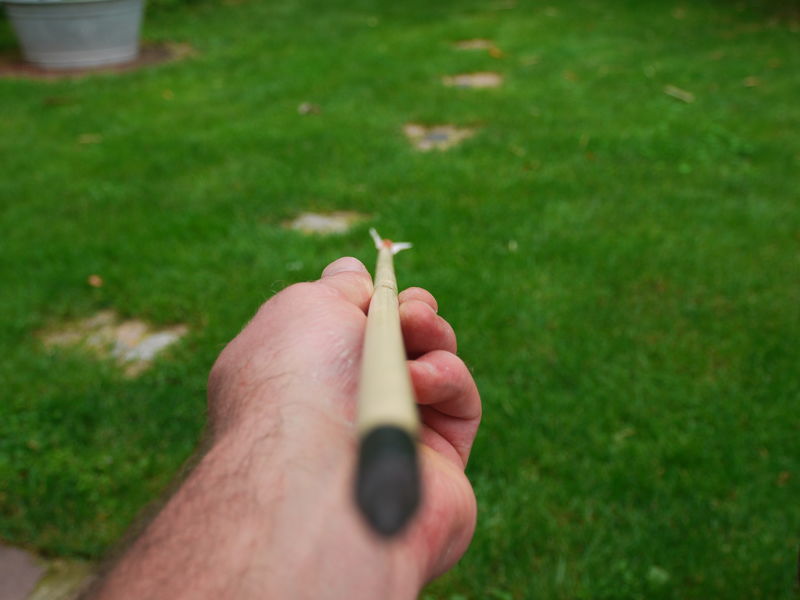

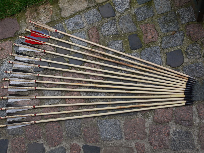

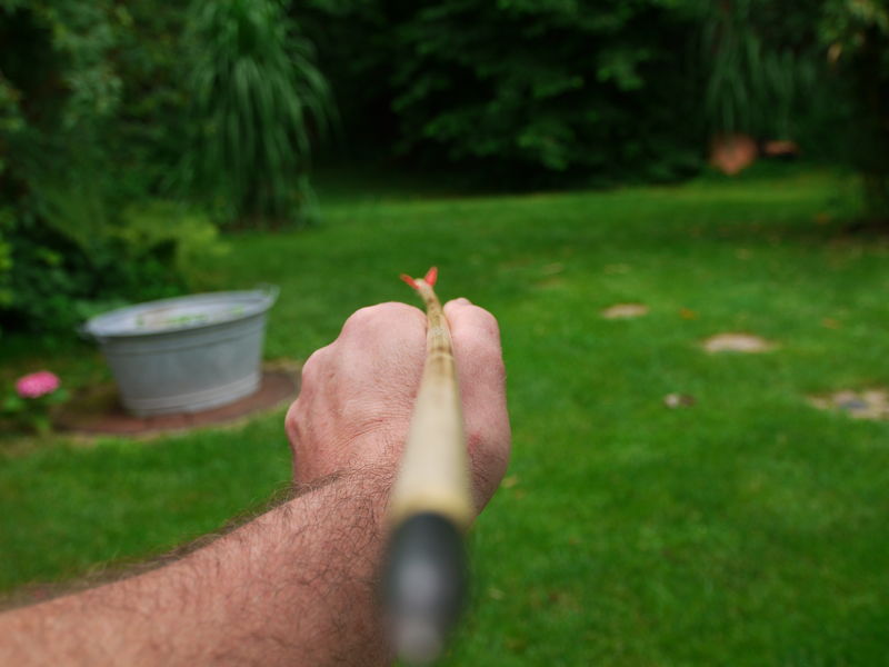

Mal wieder was zum Thema:
die Pfeifenstrauchschaefte sind immer noch gerade, was ich von den Hartriegeln nicht behaupten kann. Dank der Federspende von Fitz (nochmal vielen herzlichen Dank dafuer!!) hab ich jetzt einen Satz "zuenftige Englaender" (O-Ton Fitz) mit deutschen Gaensefedern gebaut: Oben im Bild noch die beiden ersten Testpfeile mit rot grauer Truthahnbefiederung und ein Testpfeil aus Kiefer.
Die Pfeifenstrauchpfeile wiegen mit 145grains 3/8" Spitzen 750grains rum, bei einem Spine von +-100# und gut 35" Laenge.
