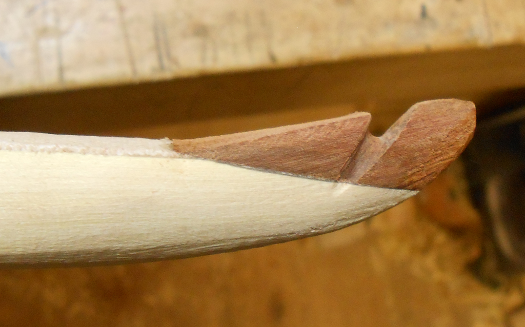

Die letzten Tage habe ich den Holunder weiter getillert und gestern die Overlays aus Mirabelle drauf geklebt.

Daher habe ich mich dazu entschlossen, den Wurfarm auf den letzten 25 cm bis auf das Backing runterzuschleifen und neues Holz aufzukleben.
neues Stück anpassen
und anschl. verkleben
neuer WA seitlich
neuer WA seitlich
und von unten
und von unten
vorsichtig an die alten Teil anpassen
Ergebnis seitlich
Ergebnis seitlich
und von unten
und von unten
Momentan siehts ganz gut aus. Die Klebestelle kann jetzt erst einmal bis morgen aushärten und dann wird wieder getillert, hoffentlich hält alles.
Werkzeug in den letzten Tage: div. Stechbeitel, Ziehmesser, Ziehklingen und Bandschleifer
LG Jürgen
