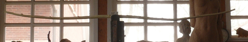

Ich hab das dünne Goldregenstöckchen am "weichen" Ende um 8 cm gekürzt.
Der WA mit dem grösseren Kernholzanteil ist spürbar leichter und stärker, deshalb hab ich den Bogen asymmetrisch angelegt. Der Pfeilabschusspunkt ist genau im Schwerpunkt des Bogens, 3 cm unterhalb der geometrischen Mitte.
So ist der UW deutlich kürzer und kann dem OW das Wasser reichen.

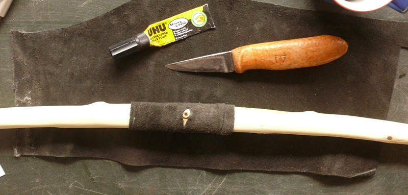

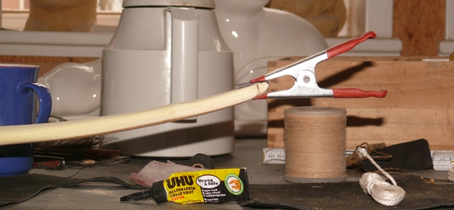

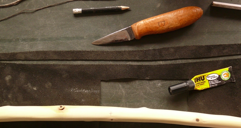

abgespanntStandhöheAuszugAm OW hat er noch eine Nockverstärkung aus Horn bekommen (3 mm "nur Holz" waren doch ein bisschen grenzwertig) dann hab ich ihm noch ein Griffleder verpasst:
Streifen Lederhose...drumgewickelt, an den Enden verklebt ..wieso guckt der mich so komisch an ?
Der Bogen hat seine ersten Pfeile geworfen
und hat ca. 50 # / 28 " bei 470 g Lebendgewicht. Länge 164 cm NtN.
hier ist er nochmal, entspannt, noch ohne Griffleder Gruß Toddi
