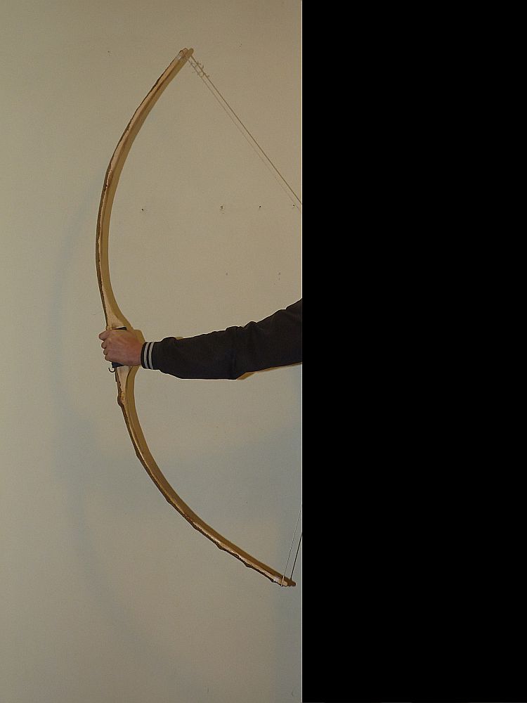

Nein tut es nicht.Ich wollte den Bogen nicht unnötig für ein Bild belasten. Der Tiller ist gut, weil der oWa länger ist und einen deflexen Knick hat.

Hake hat geschrieben:Der Tiller ist gut, weil der oWa länger ist .
Hä? Auch ein langer Wurfarm muss sich gleichmässug biegen?
Hake hat geschrieben: und einen deflexen Knick hat
Wo? Zeig bitte mal ein Bild im abgespannten Zustand? Das würde allerdings noch mehr dafür sprechen, die steifen Enden mehr biegen zu lassen. Davon abgesehen hast ja zwei Wurfarme die an den Enden zu steif sind. ;)

Bild kommt Morgen, einmal im entspannten Zustand, einmal im Vollauszug. Jetzt muss ich erst mal nächtigen ;)

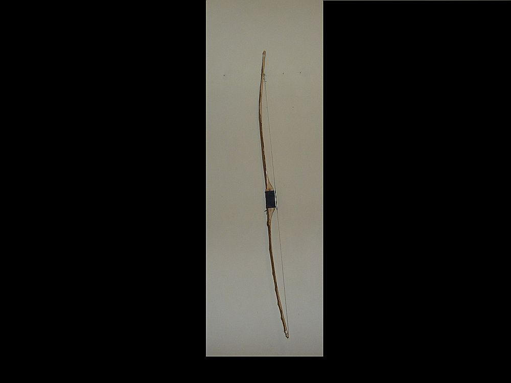

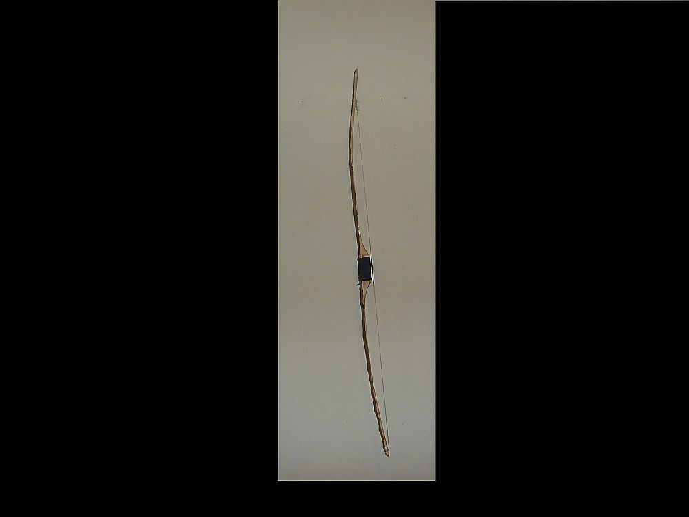

So hier die Bilder.
Vollauszug:
Abgespannt:
Gruß Hake.

Wie vorher bereits gesagt, die Enden müssen noch, vor allem unten (da ises über ein Drittel des WAs)!
Die Bilder könnten übrigens ne höhere Auflösung vertragen, 1024*1024 is ja drin. So ist alles extrem verpixelt, wenn man das Bild vergrößern möchte

Beitrag von Hake »
Ich verändere den Tiller nicht mehr,da das Zuggewicht bei genau 30# liegt.Das habe ich wieder mit meiner Kofferwaage gemessen, die aber wahrscheinlich spinnt. Das mit der Kofferwaage war schon mal in einem anderem Thread diskutiert, aber ich will den nicht mehr schwächen, auch wenn das Zuggewicht wahrscheinich höher ist Schätzungsweise bei 34#-35#

Mal ganz abgesehen vom Tiller.....beseitigst Du noch die Überstände des Backings ? ;)
