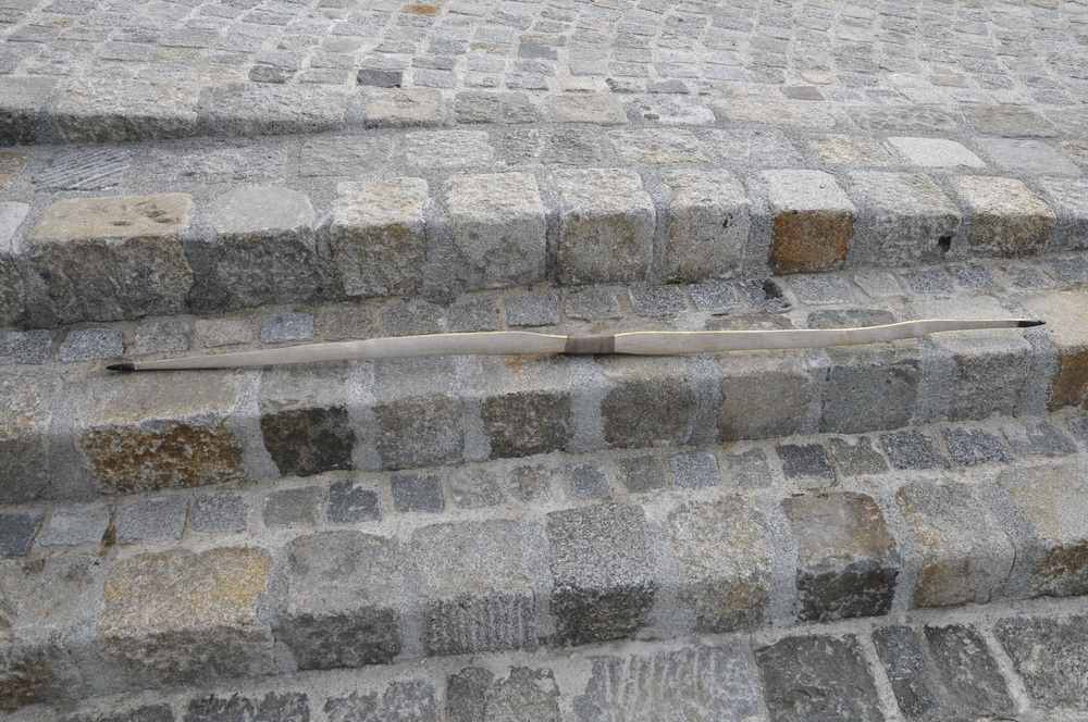

mit dem Holler geht es in den Finish-Bereich, kurz nochmal die Daten.
Länge 168 cm NzN, Momentan 44#@28".
Overlays aus Rinderhorn (stammt vom Flohmarkt) mit Eule 300 angeklebt.
Overlays Rinderhorn
Overlays Rinderhorn
Overlays mit Feile zugeschliffen.
Vertiefung für Einlage angezeichnet.
Horninlay
Horninlay
Vertiefung ausgearbeitet und Inlay angepasst.
Gruss Thomas
Re: Saplingbow 8, schnabelkanne
Verfasst: 08.02.2016, 10:09
von schnabelkanne
Holler
Auszugsbild bei 22 Zoll.
Griffleder angezeichnet, wird dann ausgeschnitten, Löcher gestanzt, in warmen Wasser eingeweicht und dann am Griff verschnürt.
Griffleder
Griffleder
Gruss Thomas
