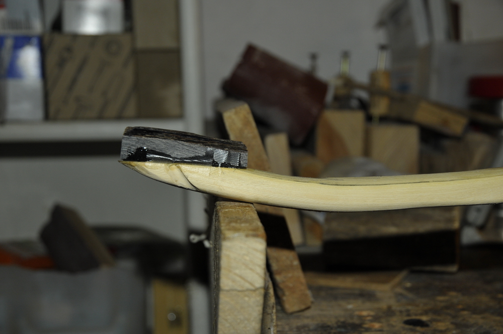

Holler
Der Holler hat 30# bei 20 Zoll Auszug, hab an den Tips nun Overlays aus schwarzem Horn angebracht und den Stave nun für ein paar Tage zum Trocknen im Heizungskeller. Die leichte Gammelstelle am Bauch im oberen WA (WA-Mitte) hab ich ausgekratzt und mit Epoxy-Spänegemisch verfüllt, die Stelle ist nur 1cm lang, 0,5 cm breit und 3 mm tief - also nicht tragisch.
Gruss Thomas
Gruss Thomas

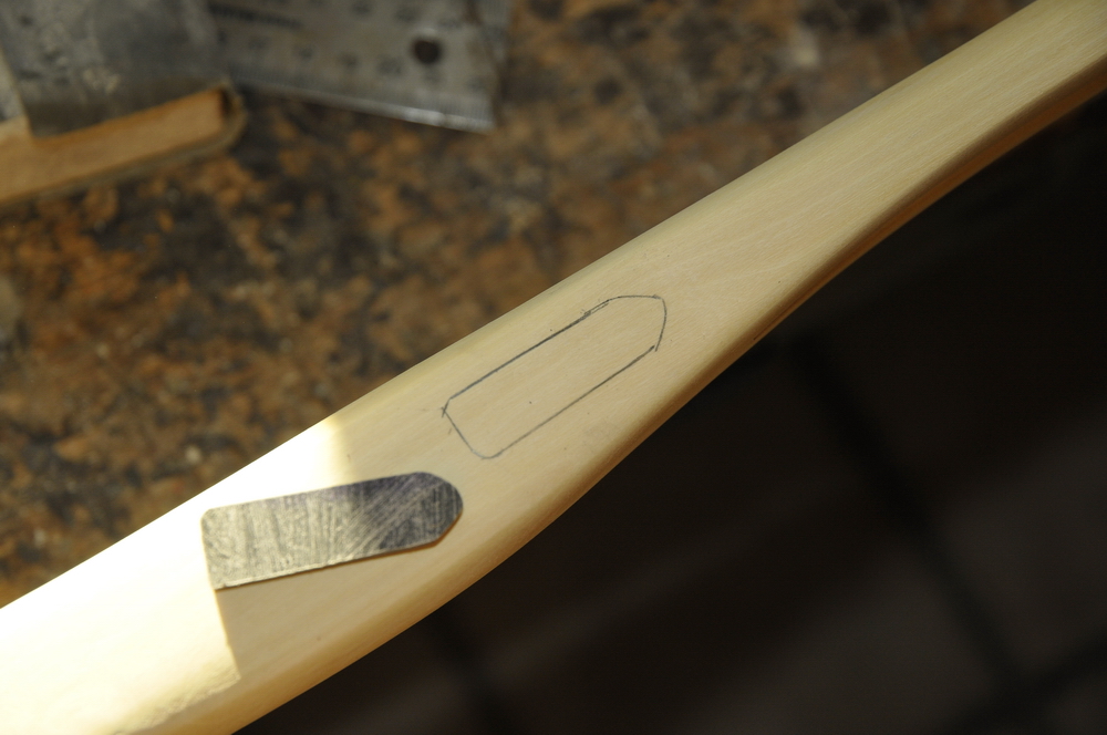

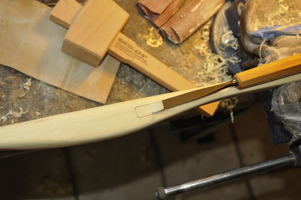

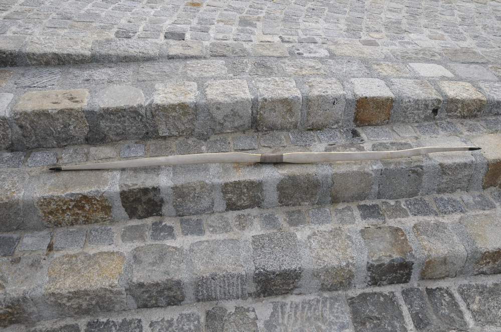

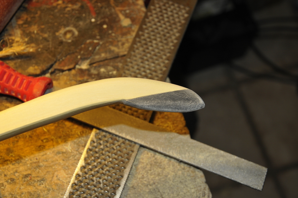

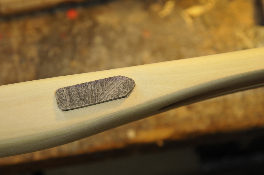

Re: Saplingbow 8, schnabelkanne
Servus,
mit dem Holler geht es in den Finish-Bereich, kurz nochmal die Daten.
Länge 168 cm NzN, Momentan 44#@28".
Overlays aus Rinderhorn (stammt vom Flohmarkt) mit Eule 300 angeklebt. Overlays mit Feile zugeschliffen. Vertiefung für Einlage angezeichnet. Vertiefung ausgearbeitet und Inlay angepasst.
Gruss Thomas
Gruss Thomas

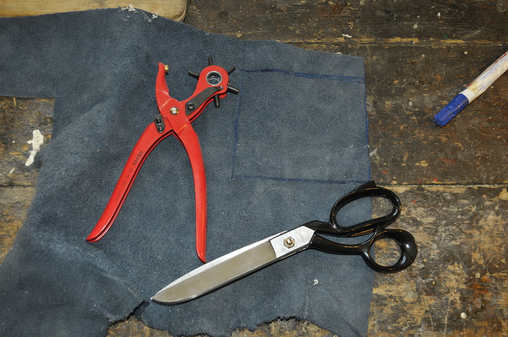

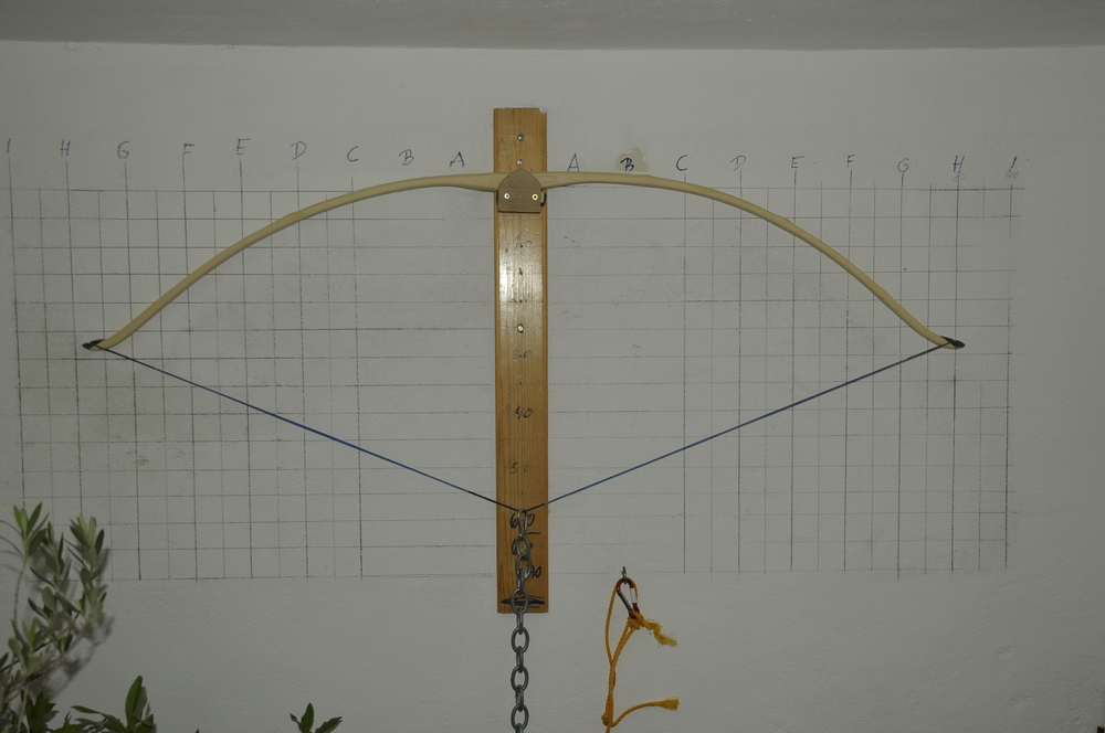

Holler
Auszugsbild bei 22 Zoll. Griffleder angezeichnet, wird dann ausgeschnitten, Löcher gestanzt, in warmen Wasser eingeweicht und dann am Griff verschnürt. Gruss Thomas

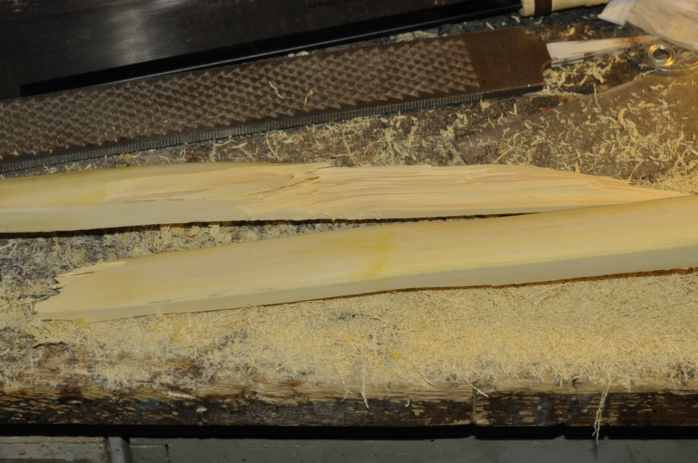

War heute nicht so mein Tag,
Weissdorn am Rücken beim Bodentillern hat es geknackst darauf den Ersatzstave genommenPfaffenhüttchen
und was soll ich sagen, es hat ja jemand mal gefragt wann Holler übertrocknet ist, ja Weissdorn und Pfaffenhüttchen waren jedenfalls sehr trocken, hab sie im Heizungskeller gelagert, war wohl nicht klug. Hoffe ich bin nicht der Erste der an einem Tag zwei Staves schrottet. Bleibt nur mehr der Holler übrig, er ist ja schon fertig, muss nur noch versiegeln.
Gruss Thomas
So ein Mist ...
Schade, schade.
Aber Heizungskeller für einen auf Endmaß bearbeiteten Bogen ist schon wirklich extrem.
Na dann muss es der Holler richten.
Jörg
Schade, schade.
Jörg

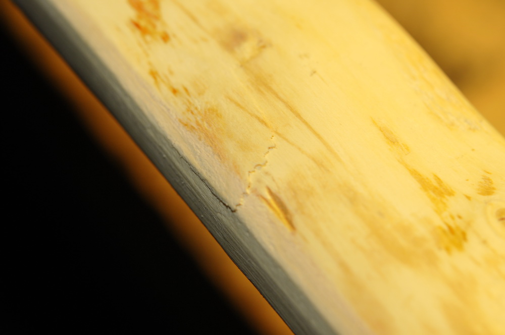

Hi, Schnabelkanne,
eine Frage bezüglich des Weissdorns:
Hattest Du Zugkraftverlust nach dem Rückenriss oder nicht?
Wenn ja, dann ist er tatsächlich hin.
Wenn Nein, dann könnte der erste Ring unter der Rinde auch einfach nur Müll sein.
Dann schadets nicht, den einfach nur runterzuschaben.
Was meine Frage bedingt hatte, war der auf dem Bild ersichtliche, relativ dünne Spanabhub.
So etwas Ahnliches hatte ich auch an meinem (bislang noch) treuen Schlehenbogen.
Bei Ihm hoben sich nach den ersten ca. 20 Schüssen auch vergleichbare Späne vom Rücken ab.
Was mich wunderte, war der absolut nicht vorhandene Zugkraftverlust.
Also hab ich den Rücken abgeschabt, und dabei festgestellt, das die "harte" Holzschicht am Rücken bestenfalls zwei 10tel Millimeter dick war und darunter ca. 1mm keksartiges irgendwas.
Hat den Bogen immerhin 30-40g nutzloses Zeuch gekostet. Jetzt hält er seit September 2014 und macht keine Knacksgeräusche mehr.
Ich dachte mal, es sei sinnvoll, das mal zu überprüfen, wenn sich der erste Ärger gelegt hat.
Lg,
Lg,
@Kemoauc ob er Zugkraftverlust hat weis ich nicht, war erst beim Bodentillern. Vielleicht kann man einen Ring abnehmen, war einfach nicht mehr motiviert um weiterzumachen, hab ihn beiseite gelegt - vielleicht hab ich wieder mal irgenwann Lust dazu.
Gruss Thomas
Gruss Thomas

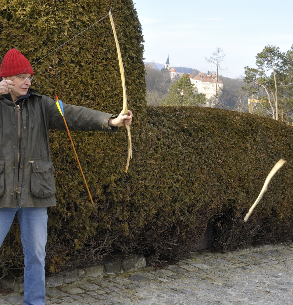

Weissdorn
Hab den Weissdorn ein Leinenbacking verpasst, da sich am Rücken Splitter lösten. Beim Auszugsfoto sah die Sache noch gut aus. Die Pfeilgeschwindigkeit ist aber nicht so toll, es ist sogar ein Teil des unteren WA schneller als der Pfeil. Weissdorn wiederbelebt und nun endgültig vernichtet.
Bei 160 cm NzN waren 29 Zoll Auszug wohl etwas zu gewagt, schade - er schoss ganz gut, hab vorher schon 50 Pfeile fliegen lassen.
Gruss Thomas
Gruss Thomas
AUA! Aber Versuch und Irrtum und so...Wer weiß, vielleicht hätte er bei 27" ein langes Bogenleben gehabt
- Beiträge: 8946
- Hat gedankt: 1233 Mal
- Hat Dank erhalten: 213 Mal
das Bild mit dem wegfliegenden WA ist ja so was von geil!
liebe Grüße benzi
liebe Grüße benzi
